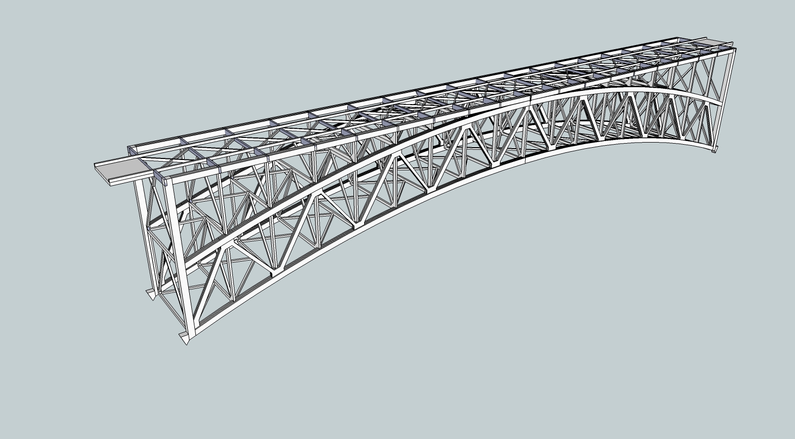

Ho già pronto il modello 3D del ponte in ferro che puo' essere stampato con la stampante 3D; impensabile realizzarlo manualmente, almeno per le mie capacità.
436,91 KB
Realizzare il viadotto in curva è semplice dal punto di vista della struttura, noioso invece il lavoro di conciatura della pietra. Altrimenti, se la finitura è la semplice intonacatura si semplifica di molto.

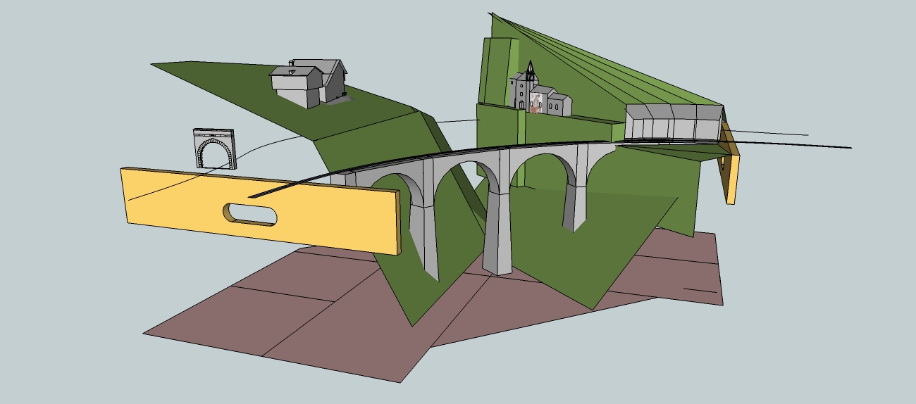

#37 Messaggio da stizzy »
in via molto indicativa....

OK, vada per il
Viadotto dell'Eremo
Ho bisogno di una consulenza per la linea aerea
Guardando le specifiche ho recepito che i 2 pali alle estremità del modulo devono essere posizionati a 125 mm dal bordo esterno delle testate.
Ciascun pilastro del viadotto è interessato da palo posizionato all'esterno e in mezzeria.
L'interesse della catenaria sarà 215 mm (Sommerfeldt codice 472).
Vedi http://www.sommerfeldt.de/data/sommerfe ... g-2009.pdf pagina 43.
Altre soluzioni non ne vedo a meno di modificare la luce delle arcate del viadotto, dei pilastri e delle spalle.
Messaggi: 11290
Re: Modulo (curvo) "Viadotto dell'Eremo"
#43 Messaggio da Fabrizio »
Il fatto di porre i pali a 125 mm dal bordo modulo è stato studiato per usare spezzoni di catenaria da 250 mm standard per unire due moduli adiacenti (e usati anche per tutti gli altri tratti interni).
Per gli spezzoni di catenaria interni a ciascun modulo credo che una diversa lunghezza non porti problemi tecnici, anche se questo potrebbe creare qualche fastidio estetico se per ogni modulo si adottano lunghezze differenti. Tuttavia in curva anche al vero la distanza fra i pali è diversa rispetto al rettilineo, quindi in questo caso il problema non si porrebbe.
Per la distanza del primo palo dal bordo, credo sia invece opportuno mantenere i 125 mm. Diversamente risulterebbe difficile accoppiare tra loro i moduli, se ogni modulo adotta differenti distanza tra bordo e primo palo.
Se è un solo modulo ad avere una distanza differente, questo può essere dotato di spezzoni di lunghezza tale da consentire l'accoppiamento con il modulo adiacente che avrà pali a 125 dal bordo. Ma se poi succede che ci sono diversi moduli a non rispettare la distanza di 125 mm, allora a seconda di come si accoppiano i moduli in esposizione, risultano un elevato numero di distanze diverse tra due pali consecutivi. Cosa difficile da gestire.
Questo è quello che penso io, poi occorre il parere tecnico dei normatori che hanno studiato il sistema di catenaria :wink:

#44 Messaggio da stizzy »
Fabrizio Borca ha scritto:
Il fatto di porre i pali a 125 mm dal bordo modulo è stato studiato per usare spezzoni di catenaria da 250 mm standard per unire due moduli adiacenti (e usati anche per tutti gli altri tratti interni)....
Certo, mantenere la distanza di 125 mm è un vincolo.
Ma, nel mio caso, a causa della geometria curvilinea del viadotto, dovrò addottare necessariamente una catenaria con lunghezza inferiore di 250 mm per mantenere una poligonazione funzionale al pantografo (anche se starà semprese abbassato).
Messaggi: 11290
#45 Messaggio da Fabrizio »
Ma dici internamente al tuo modulo? Perché li se devi usare una distanza differente, non credo sia un problema, credo che dentro il modulo puoi ravvicinare i pali a tuo piacimento. I primi due pali saranno a 125 mm dal bordo, poi quelli interni, essendo che la catenaria una volta posata rimane in sede, credo possano anche essere più vicini (magari però attendi anche altri pareri, sentendo soprattutto come hanno fatto gli altri costruttori di moduli in curva).
Per la distanza di 125 mm tra bordo e primo palo, invece, credo non ci siano scappatoie possibili.
Se necessiti di posare i primi pali a una distanza diversa dai 125 mm, credo che occorra modificare lo scenario in modo da permettere di posare i primi pali proprio in quel punto. Purtroppo, spesso di verifica che lo scenario debba essere modificato per rispettare le norme (vedi nel caso del mio modulo e altri moduli marini dove il mare deve necessariamente rientrare e lasciare i 5 cm dalle testate "liberi").
Mi pare poi sia necessario anche un tratto dritto di una certa lunghezza nei pressi della testata (ma verifica, ora non ricordo più se è previsto nelle norme).
