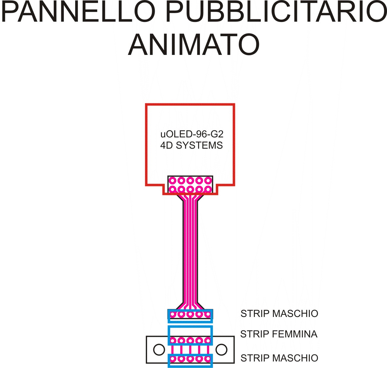

Pannello pubblicitario:
126,01 KB
L'immagine mostra come verrà realizzato il pannello con una base formata da un circuito stampato che fungerà anche da condotta per alimentare un display intelligente OLED (Organic Light Emitter Diode) prodotto da 4D System:
http://www.4dsystems.com.au/product/1/1 ... LED_96_G2/
Il display ha un'area visibile di 20x14 mm che ben si adatta alla scala TT, in diagonale 0,98 pollici ed una risoluzione di 96x64 pixel con una profondità di 65000 colori circa.
Anche se la risoluzione del display è molto limitata, la sua blillantezza e versatilità, unita al software di gestione, riescono a rendere questo dispositivo un ottimo elemento per provare a fare un accessorio inconsueto come questo.
Il display è dotato di uno slot in grado di ospitare una memoria microsd da 2 Gigabyte dove è possibile memorizzare foto e video a piacimento da visualizzare.
Inoltre è possibile interfacciarlo sia con Arduino che con Raspberry PI tramite degli adattatori. Insomma una vera piccola chicca dal costo di appena 25 euro se acquistato direttamente dal produttore.

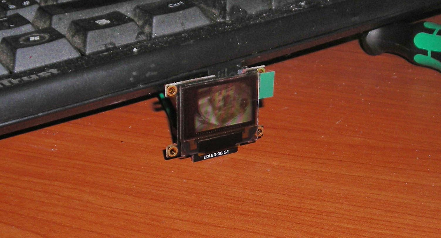

Ho fatto una foto del display mentre riproduceva il video di presentazione del modulare prima di Novegro 2013; la foto non rende molto perchè il display è molto luminoso e ho usato il flash, ma vi assicuro che vederlo dal vivo è uno spettacolo.
Con una memoria di 2 Gigabyte possiamo inserire un bel po' di media, quindi se avete foto o video si può fare un bel collage :wink:
130,39 KB

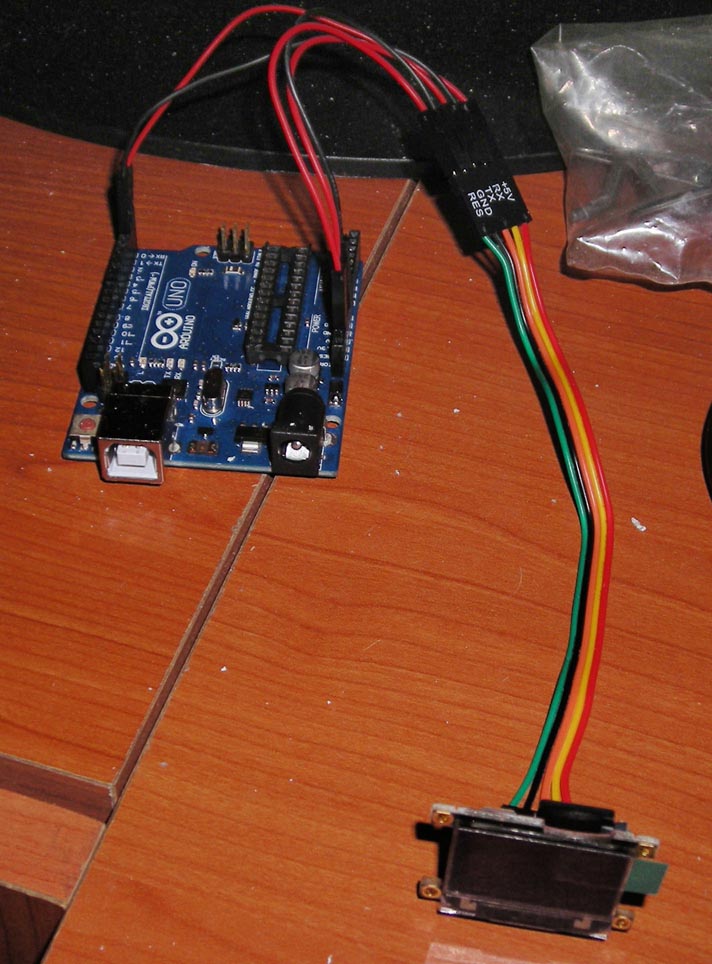

Come dicevo su questo display è possibile inserire sia foto che filmati come se fosse un monitor vero e proprio, anzi a dire il vero lo è. Inoltre può essere utilizzato in altri campi, per es. come strumento di misura per visualizzare dei "gauge" tipo voltmetri analogici o digitali. Questo grazie ad un connettore GPIO (General Purpose Input Output), cioè delle porte di comunicazione che nel nostro caso non verranno usate. Il software di programmazione (4D Workshop) è molto versatile e ha una sezione dedicata alla programmazione visuale, quindi molto comoda da usare anche per chi non è esperto.
Tuttavia, se non si dispone del suo cavo dedicato è impossibile programmarlo e solo il cavo costa 22 euro, in quanto contiene al suo interno un covertitore USB/Seriale.
Il problema è risolvibile se si dispone di Arduino UNO o Raspberry che contengono al loro interno questo convertitore. Il collegamento è un po' macchinoso e ci ho messo una settimana a capirlo grazie anche a molti tutorial presenti in rete.
Qui è visibile il collegamento per la programmazione che fa uso di Arduino UNO:
Cablaggio Arduino:
127,6 KB
Alla scheda Arduino è stato tolto il microcontrollore; in questo modo si sfrutta solo il convertitore USB/Seriale presente sul circuito. Si collega il display con 5 fili ai pin:
GND
+5V
RESET
TX(0)
RX(1)
Sul connettore volante sono visibili le diciture relative.
A questo punto si estrae la micro sd dal display e la si inserisce in una porta USB libera del pc tramite un adattatore e la si formatta in FAT16.
Successivamente si avvia il suo software 4D Worshop e si carica un progetto presente nei demo in modalità "programmazione visuale" che contiene già le istruzioni per visualizzare foto e video.
Si collega tramite USB Arduino al pc; il display si accende mostrando delle scritte di default (modello e versione del bios).
Qui è necessario capire quale porta com è abbinata ad Arduino appena collegato, basta andare in pannello di controllo/harware/dipositivi che nel mio caso è COM11.
Infine si avvia la comunicazione tra programma e display tramite il menù COMM selezionando COM11.
Ora il programma sa che è collegato al display e non resta che sostituire i nomi dei file multimediali preimpostati con quelli a nostro piacimento per poi premere il tasto di compilazione.
A questo punto inizia la scrittura del programma di gestione sulla memoria flash del display e i dati (video e immagini) sulla scheda SD collegata al pc in modlità RAW (grezza). Il tempo dipende da quanti file multimediali vogliamo inserire e dalla loro dimensione.
Per il video di Novegro ci sono voluti ben 25 minuti.
Finita la compliazione si chiude il programma, si scollega Arduino e si smonta la scheda sd per inserirla nel display.
A questo punto si alimenta il display con 2 fili (5 Volt) per godersi la riproduzione dei file.
Durante la preparazione è possibile sempre interagire col programma grazie all'editor (IDE) che visualizza i comandi e impostare i tempi in millisecondi tra un file e l'altro.
