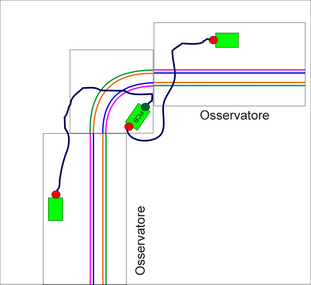

roy67 ha scritto:
Non solo cambia la polarità, ma anche la fase (interno/esterno)
Infatti, se installiamo il modulo come curva esterna, avremo il binario pari, all'esterno:

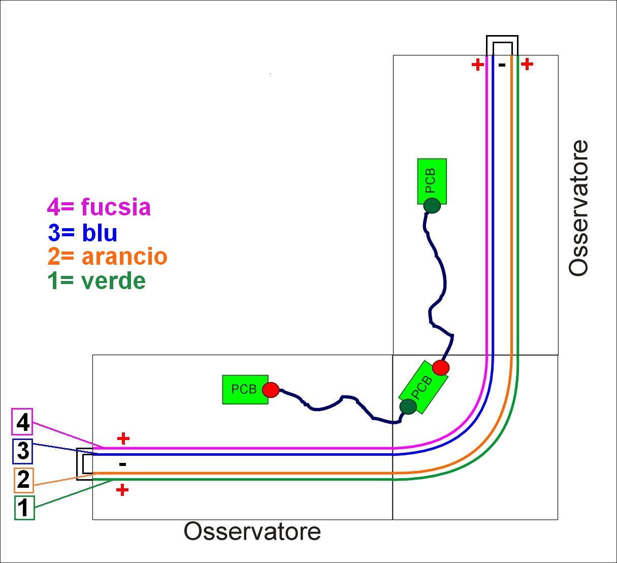

Sono un po (molto) capoccione, ma mi è venuto un dubbio!
Prendendo il disegno di Roberto, partendo dal lato osservatore abbiamo:
Rotaia1=Blu=Positivo;
Rotaia2=Rosso=Negativo;
Rotaaia3=Blu=Negativo;
Rotaia$=Rosso=Positivo;
Ma la rotaia 3 non dovrebbe essere Rossa e la Rotaia4 Blu?
In fin dei conti e come se avessimo un Ovale Schiacciato e le due rotaie confinanti dovrebbero avere la stessa polarita, altrimenti i treni viaggerebbero sui due binari nello stesso senso(credo...)
No mi ci mandate, ma l'elettricità la capisco quando...prendo la scossa!! :grin: :grin:
Maurizio
P.S.
Il dubbio mi è venuto leggendo la discussione su Novegro a proposito dell'aggiunta di nuovi alimentatori.
Se il mio ragionamento è giusto, cambia qualcosa per le curve ambivalenti?

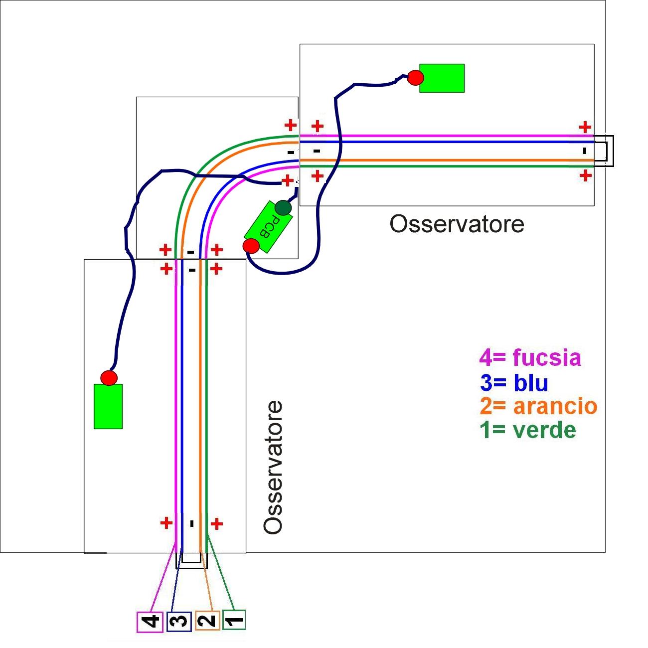

Maurizio, vediamo se ho capito quel che vuoi dire.
Di seguito trovi lo schema equivalente di quell'immagine, ponendo la rotaia esterna n°1 come positiva (come dici tu è come un ovale), le interne saranno entrambi negative.
Spero che ti abbia aiutato......... occhio ai colori, che mi stavi facendo impazzire. :wink:

Azz!!! E che so diventato daltonico???? :twisted: :twisted: :twisted:
Hai ragione Fabio, ma dal mio pc, se non ingrandisci la foto...i colori sembranvano come ti ho descritto!!!
Comunque la sequenza che hai messo è quella che pensavo.
Pertanto per le curve ambivalenti a questo punto non ci dovrebbe essere necessita di cambio di polarità, dato che come le rigiri avremmo sempre le rotaie interne con il negativo, o mi sbaglio (ancora)??
Maurizio

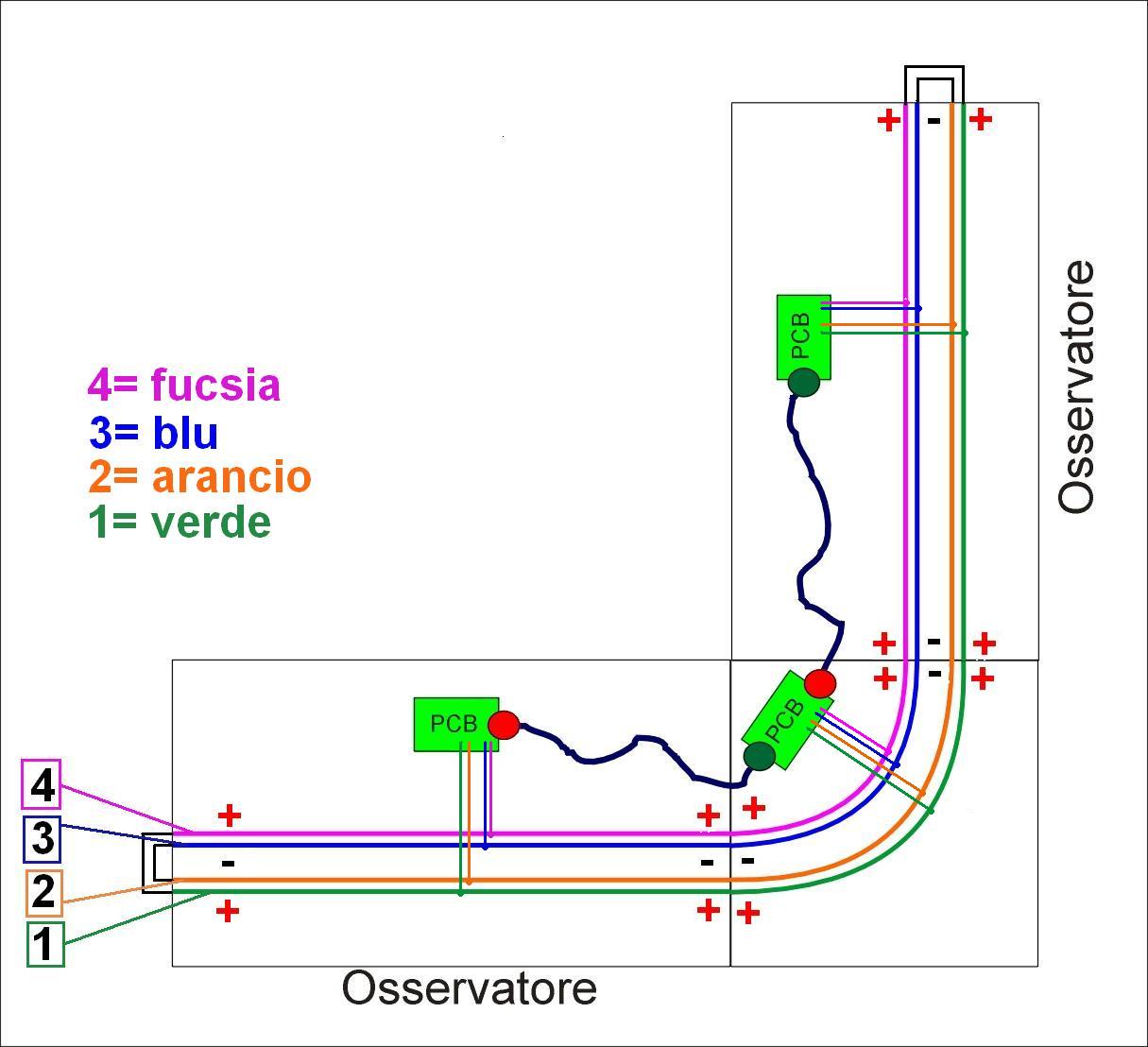

Maurizio, non dimenticare che i moduli sono alimentati da bus alimentazione per via delle schede, per cui riprendendo il disegno già postato da roy la situazione diventa la seguente:
185,41 KB
112,56 KB
con ovvia inversione delle alimentazioni dei due binari, non inversione di polarità ma inversione di alimentazione!

#125 Messaggio da roy67 »
Esatto. E' proprio come dice Fabio.
Bisogna ricordarsi che le rotaie non sono alimentate dalle scarpette, ma dalle schede posizionate sotto il modulo. Fra un modulo e l'altro vi è uno spazio di alcuni decimi di millimetro che separa le rotaie.
I binari sono connessi alle schede e tutte le schede connesse in serie fra loro con connettori maschio-femmina.
Conseguentemente, se giriamo un modulo, dobbiamo avere l'inversione di polarità non fra le rotaie, bensì fra i 2 binari.
