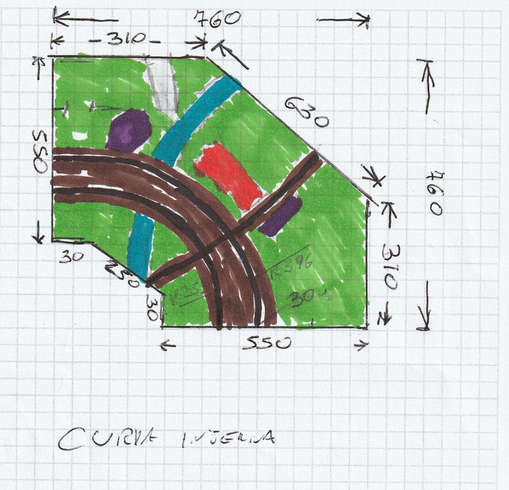

riporto su la discussione per annunciare a tuTTi che a breve ci saranno le prime foto del modulo Superman ( curva bivalente )
In primis vorrei che venga dato il nome al modulo
MODULO "Campagna Sarda" (curva bivalente )
L'idea era quella di creare una curva per aggiungere movimento al layout alle varie manifestazioni ma di essere anche versatile nella varie.
Da qui l'idea, una curva bivalente ma con un tocco in più, ovvero aggiungendo una parte ,sia interna o esterno , si otteneva un modulo dalle larghezze standard, 550 mm con più scenografia
Per ora sono visibili due disegnetti che serviranno a dare un'idea e a Ed e Carlo Gavinca , di creare i due disegnetti per il Layout Designer
Il progetto è cosi composto;
linea doppio binario in scala TT 12mm ,curva esterna in r396 e curva interna in r353
La scenografia comprende un fiume( ambientazione tipicamente sarda ) dei campi arati, una classica casa di campagna sarda e poi di una linea a scartamento ridotto metrico TTm 9mm che passerà in rilevato e tramite un ponte a travata metallica scavalcherà la linea doppio binario , sarò presente un classico caseggiato ( fermata ) tipicamente delle ferrovie sarde.
Il tutto gestito dalla ben collaudata scheda rev2 con gli opportuni accorgimenti per l'inversione di polarità.
Abbiate pazzienza qualche giorno per le prime foto , per ora due disegni fatti al volo da un bambino... IO [99]

saverD445 ha scritto: giovedì 15 maggio 2025, 21:02 ...
Gli schizzi fatti a mano con colori semplici e naturali sono l'espressione massima di un'idea concettuale di design.
