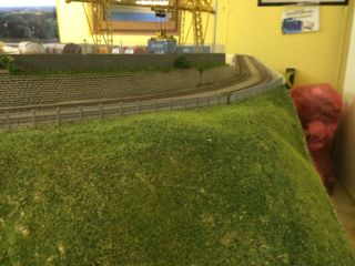

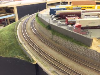

Buonasera a tutti. Ecco alcune immagini del mio costruendo plastico. La suferficie è di 5,50 mt x 4,20. E' sviluppato su due livelli di cui il -1 è la sezione fantasma. La stazione nascosta occupa 5 binari sezionati e gestiti a vista da 4 telecamere o con rilevatore di presenza collegato alla centrale. La lunghezza del binario maggiore è di 5,60 mt la più corta di 4 3,60 circa. le livellette che portano al piano 0 sono del 1,20% da un lato e del 2,5% dall'altro. Tutto l'armamento è stato posato con binario flessibile per avere degli ampi raggi ed è Tillig. I motori usati per la movimentazione è principalmente a movimento lento Tillig o a scatto Conrad ( li ho usati dal vecchio impianto). La movimentazione è gestita dalla Ecos compreso il sinottico. Tutte le macchine sono state digitalizzate con decoder Esu perchè la gestione dei caricamenti e le modifiche le attuo attraverso Pc. L'impianto è iniziato circa due anni fa. Purtroppo non ho più i disegni ma si divide in una sezione movimentzione e ricovero macchine ed una sezione merci. La stazione è passante a 7 binari. Tutta la circolazione è a doppio binario. Ho iniziato da pochi giorni finalmente la parte dell'arredo perchè non ne potevo più di tirar fili!! A parte la stazione gli edifici di ricovero sono autocostruiti in forex. L'idea è quella di fare tutto in autonomia pali compresi di cui ho già iniziato la produzione si base progetto del caro amico Enrico. Muri e portali sono incisi du materiale di scarto avuto in quantità da un caro amico ed è un polistirolo espanso compresi i maricapiedi. Naturalmente invecchiati e sporcati ad aerografo o a polvere.
Devo tutto questo al caro amici Giuliano (lorelay) che mi ha invitato in maniera piuttosto insistente a demolrire il primo e vecchio progetto e rifare quasto e ancora lo ringrazio perchè ne sono davvero soddisfatto.
L'epoca chiaramente è il periodo isabella ed ho dei mezzi più recenti ma solo perchè vivendo a Verona ci sono una moltitudine di bei locomotori e carri che vedo circolare e pertanto ho voluto riprodurre delle composizioni in epoca moderna. Ho delle macchine francesi e tedesche ma solo perchè mi hanno particolarmente colpito per la loro particolarità. Finisco con il dire che la passione è tanta che mi ha spindo ad avere un buon numero di testi che adoro leggere e rileggere per poter asosciare al mio modello anche la parte storica e poter godere appieno quando lo vedo circolare. Il materiale circolante è tutto in perfetta efficienza e sottoposto sempre a controlli. Purtroppo il tempo ora da dedicare è limitato ma concentrando i tempi riesco comunque a portare avanti l'opera con tanto divertimento e soddisfazione.
di seguito alcune immagini dello stato attuale.

Andrea, dall'ultimo video che avevo visto, noto dalle foto che sei andato molto avanti con la scenografia, molto interessante la zona del deposito e della linea nascosta dai muri ad arcate, vedo anche che hai iniziato a fare i marciapiedi, bella anche la zona dello scalo merci...

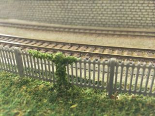

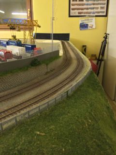

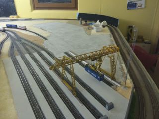

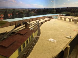

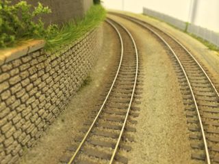

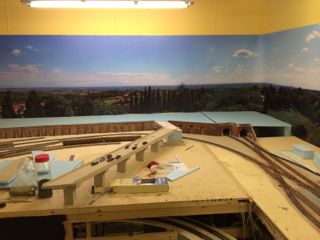

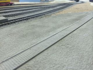

Inserisco un po di foto di aggiornamento del plastico.
23,61 KB
21,42 KB
19,63 KB
20,27 KB
24,04 KB
20,45 KB
24,32 KB
La sezione merci è ostica perchè ho dovuto fare diversi passaggi di calce colla e sabbia e lisciare e ora lo vedete con il colore di base. Ora va scurito e sporcato.
