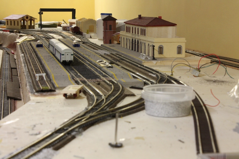

Ciao a tutti e grazie per il benvenuto che mi avete dato!!
vorrei fare una presemessa. Avendo visto molte foto dei vostri plastici ero indeciso se pubblicare o meno le mie...ritengo scadente il mio lavoro.
Ripeto, ho iniziato da solo 2 anni. quello che sto mettendo in pratica l'ho imparato da notizie lette sulle riviste o da questo sito.
Accetto quindi di buon gusto le vostre critiche. (le ritengo costruttive)

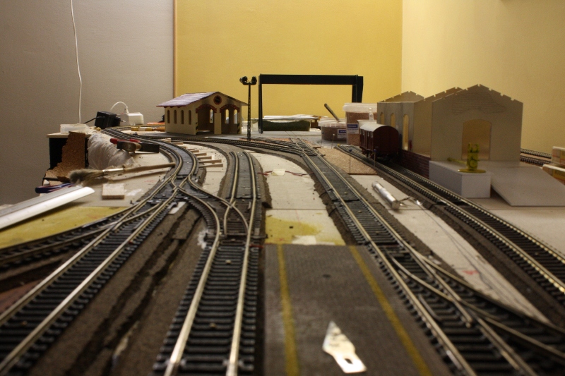

il plastico è sviluppato su una lunghezza di 6 mt x 1.2, è un semplice ovale su 2 livelli. in quello inferiore corre il FrecciaRossa!
Tutto digitale, Roco Multizentrale con Traincontroller Silver.
Segnali gestiti da 2 decoder (stupendi) di Mdmodellismo. (li conoscete??)

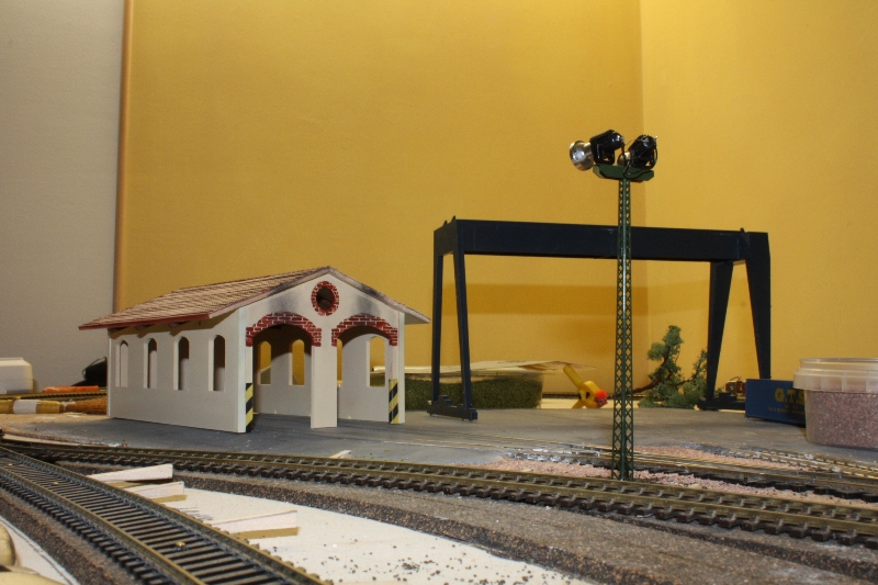

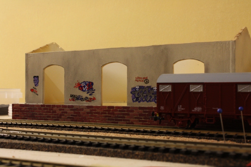

che altro?? le catenarie me le sto autocostruendo, sono un tornitore nella vita, :grin: . gli edifici sono tutti autocostruiti, in un primo momento in balsa, ma ora li sto riproducendo più dettagliati in Forex.
Unica mia perplessità...dispongo di 8 segnali ad 1 vela, volevo capire come e dove posizionarli.....
234,91 KB
237,18 KB
214,07 KB
234,28 KB

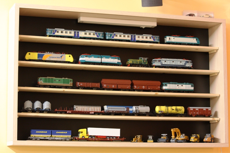

ecco parte della mia collezione

Benvenuto da un principiante come te, direi che dal fabbricato viaggiatori hai un ottima manualità, sei pure tornitore chissà che belle cose in metallo che realizzerai :grin: ! Per il posizionamento dei segnali ci sono in rete ottime guide, è un argomento molto complesso!

Caspita che bel lavoro stai portando avanti.
Ti seguirò con attenzione.
Bello il Deposito Locomotive.
Mi dai qualche notizia in più in merito alla costruzione (materiale, misure,ecc.)

beh..H0... materiale come detto in gran parte Forex per gli edifici. All'inizio avevo puntato sulla balsa, si presta meglio al taglio, ma come costi ed effetto finale non mi soddisfa come e quanto il Forex.

Bhè Stefano... non pare poi così scadente il tuo lavoro, considerando che oltretutto non è finito, quindi con ampi margini di miglioramento. Complimenti anche per la bacheca!

Ciao Stefano, non bisogna mai pensare che il proprio lavoro non sia bello, lo si puo' sempre migliorare con l'aiuto e le critiche costruttive di tutti .
Devo dire che è un bel piano di stazione e sono belli anche gli edifici.
Per quanto riguarda la posizione dei segnali, ti dico che principalmente quelli ad una via vanno sul binario in precedenza di uscita, prima della traversa limite e a sinistra del binario interessato.
Poi in base al secondo ed eventuali binari, va smpre bene il segnale ad una via, però si ha bisogno del triangolo sotto, indica l'uscita a velocità ridota a 30km.
Sarebbe utile che tu possa postare un disegno del pano stazione in modo che chi puo' darti una mano ed un aiuto abbia un riferimento.
Per disegnare lo schema potresti usare tranquillamente i due programmi qua presenti sul forum, sia Wintrak, sia Scarm

Complimenti Stefano, molto invitante anche la tua collezione.

domandina come lo tagli il forex? e che spessori usi per gli edifici?io lo taglio con il cutter ma che fatica per le finestre con curvature.
ho comprato a bologna in fiera sabato dell'eulithe molto più leggera e malleabile del forex ti farò sapere com'è

Ciao Claudio. Uso forex solitamente da 3 mm. Taglio con bisturi :grin: . In effetti #279; molto complicato nelle curve. Risolvo il problema stuccando poi con uno stucco tamiya per raggiare meglio con carta vetro fine. Ho provato anche ad usare la carta-legno che utilizzano gli architetti. Peggio del forex direi. Carton-plume lo sto provando adesso..

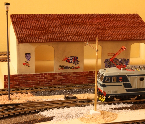

vorrei condividere con voi l'avanzamento dei lavori nel mio plastico!!
In questi giorni sto iniziando a "studiare" come e dove piazzare i pali delle catenarie che mi sto autocostruendo.
Al lavoro mi sono tornito una serie di pali in scala H0, e sto saldando i sostegni.
Per il basamento in cemento, beh, mi sono creato un piccolo stampo di gomma e li sto facendo semplicemente in gesso.
Nei prossimi giorni cercherò di postare i pali areografati!
Che vi sembra x adesso??[8]

Direi che come inizio è buono :cool:
Buon lavoro, mi raccomando non mancare di farci vedere il proseguo dei lavori di rifinitura del palo .
