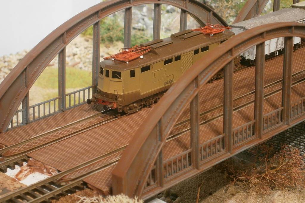

La sfida di oggi è: realizzare le piastre pedonabili per i ponti metallici, quelle messe a protezione contro le cadute in mezzo alle travi della struttura per i manutentori.
Se qualcuno ha consigli son ben accetti: pensavo di agire con lo stesso sistema che ha usato AXEL per i marciapiedi di stazione.
A presto.

Nel mio viadotto San Carlo ho utilizzato il Plastruct che mi aveva procurato il Doc e che vedi qui:
http://www.scalatt.it/bottega%20plastic ... %20vie.htm
Ho quindi fatto una cosa unica, eventualmente potresti utilizzare anche del cartoncino rigido adeguatamente colorato o del forex.

Letta la pagina (Bella realizzazone, la ricordo ancora dal vivo). Il prodotto è davvero interessante, però dovrei fare un ordine che proviene dall'estero. Un pò scomodo.
Penso che procederò comunque come avevo intenzione facendo con quel che ho a disposizione: un pò di plasticard, l'aerografo e carta e stampante.
Se ne esce qualcosa di poco interessante, rinuncerò e proverò a cercare quel materiale, o uno simile, alla fiera di Verona.
Grazie del consiglio.

Per il camminamento, potresti anche usare le strisce di plastica in rilievo per imballare i pacchi.
Non so se hai presente...

Forse ma non sono sicuro, cosa intendi? Forse le "reggie" ?

Si, le regge per imballaggi, non ricordavo come si chiamassero.
Possono sempre far comodo...

Ottima idea! Appena me ne capitano a tiro ci do un occhiata. Credo abbiano lo spessore giusto e per gli ingombri che devo ricoprire, la sua larghezza tipica è fin d'avanzo...
Grazie del consiglio !

L'idea delle "regge" è buona, ma credo che non sarà facile trovare quelle con i rombi in scala TT.

No Antonio, il mio caso è in H0.
Cmq ancora non mi rendo conto se la "zigrinatura" sarà sufficientemente in scala, se non altro provo.

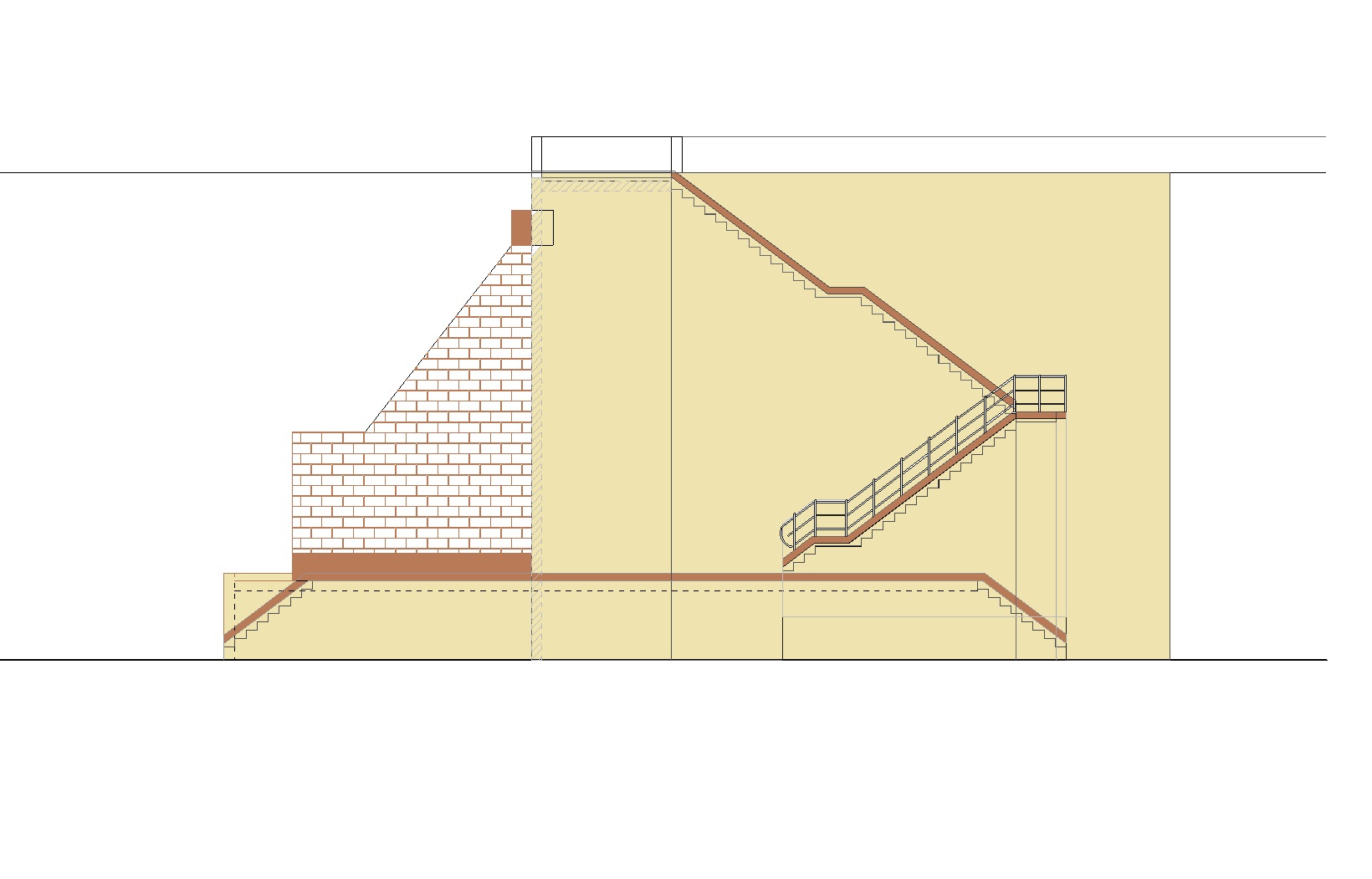

Un progettino che sto facendo per arricchire un fianco della zona ponti:
136,81 KB
La prima rampa è da modificare: il pianerottolo anitpanico a quella quota non serve a niente.
Work in progress...

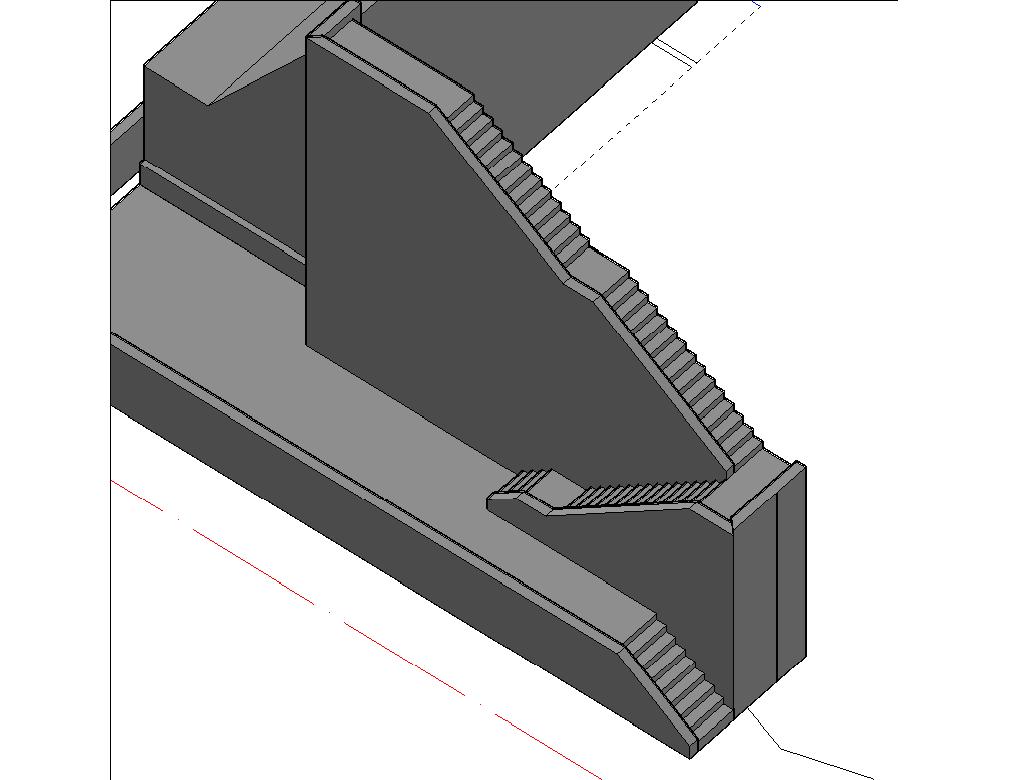

#87 Messaggio da MarcoMN »
Forse si capisce meglio con un 3D:
60,91 KB
Che ne dite? Ci può stare?
(Scusate i "buchi"... è una cosa fatta alla veloce in pausa pranzo)
littlejohn
Messaggi: 1377
Nome: Gian Luca
Città: CAGLIARI
Re: Plastico "Val di Mezzo"
#88 Messaggio da littlejohn »
Lavoro molto interessante e ben progettato. Conordo anche io che il primo terrazzino e' inutile. Complimenti vivissimi.

MarcoMN
Messaggi: 630
Città: San Giorgio Bigarello
#89 Messaggio da MarcoMN »
Grazie Luca. Anche del parere.
In questi giorni sono impegnatissimo col lavoro. Appena posso mi fermo in pausa pranzo e modifico la scala. Passo direttamente alla realizzazione su Multiexcel (parente del Forex), poi vi posto qualche foto.
Vi spiego il perchè dei pianerottoli: servono come fuzione "antipanico". E' una questione di progettazione. Aiutano il pedone che affronta la salita, o la discesa, a fugare la sensazione di pericolo per la rampa che lo aspetta (specie in discesa). Teoricamente i primi 5 o 6 scalini interrotti come nel progetto, sarebbero calcolati per dare questo "aiutino" al pedone che fruisce della scala.
L'antiesteticità è tutta un altra cosa, poi.
A pensarci bene basterebbe spostarlo di qualche gradino...
A presto. Ciao.
PS @Andrea: ho trovato le reggette zigrinate fini. Devo fare qualche prova ma il tempo ultimamente è tiranno (se non altro ho buone notizie per il lavoro).
