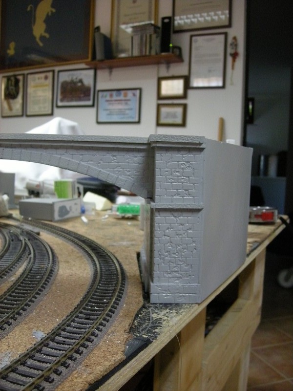

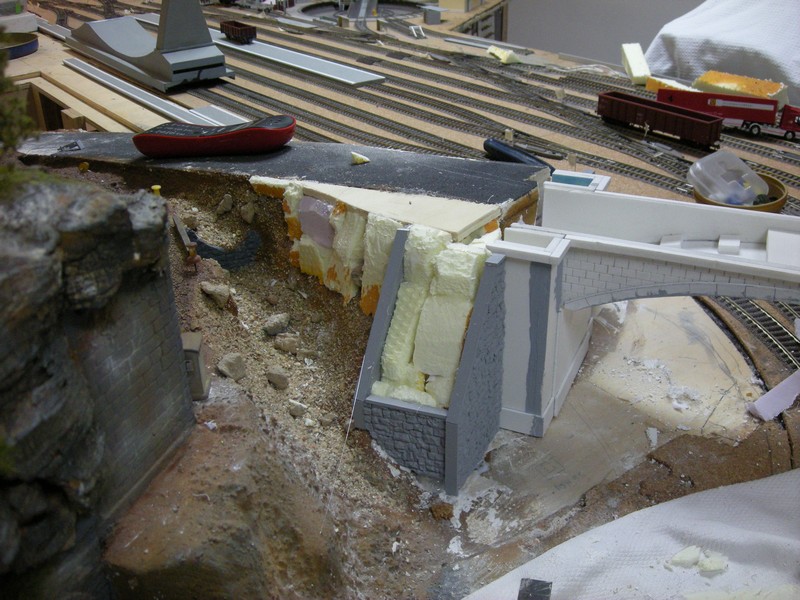

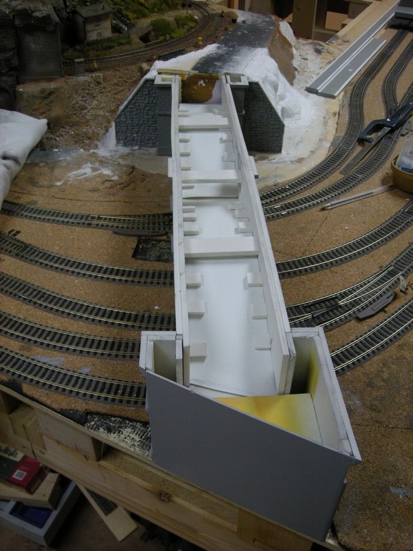

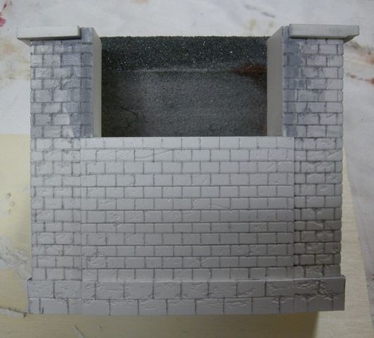

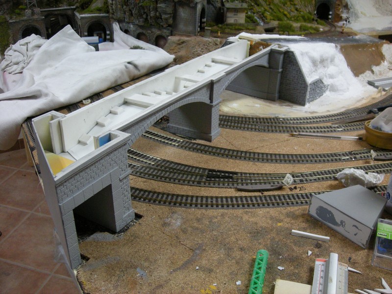

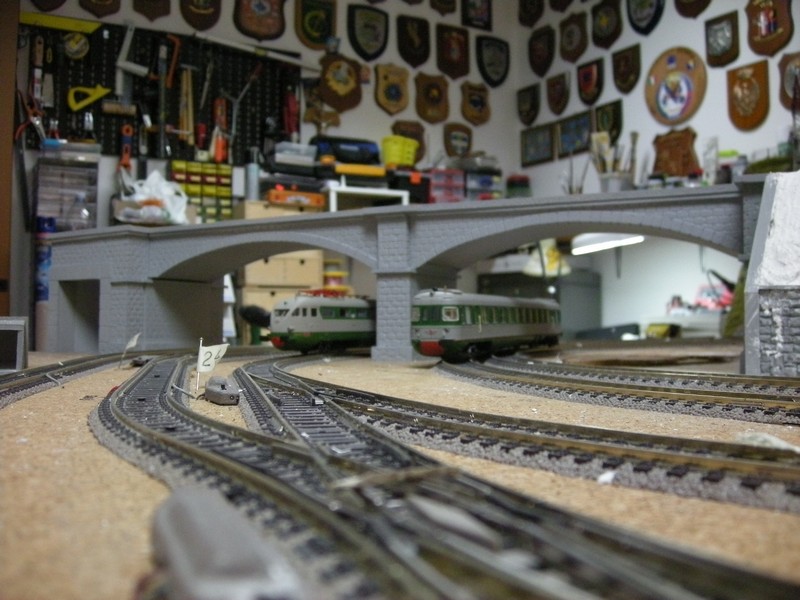

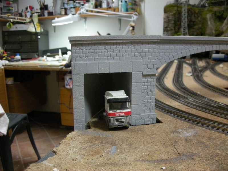

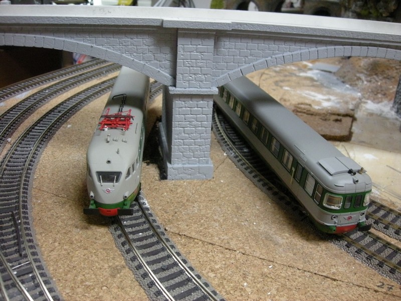

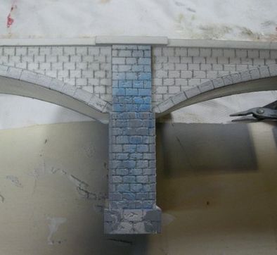

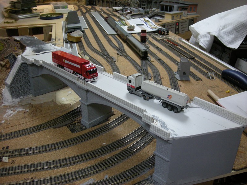

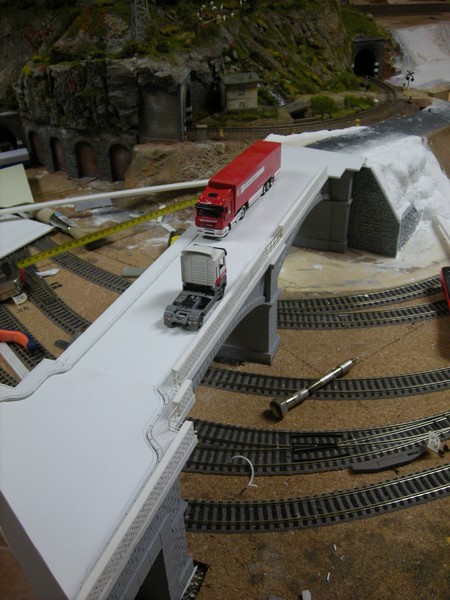

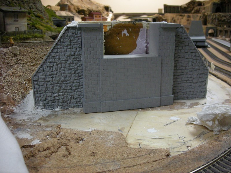

Carissimi Amici buonasera,
dopo un po' di lavoro proficuo ecco un po' di aggiornamenti sul ponte del mio plastico in corso di realizzazione.

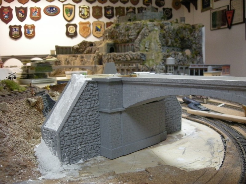

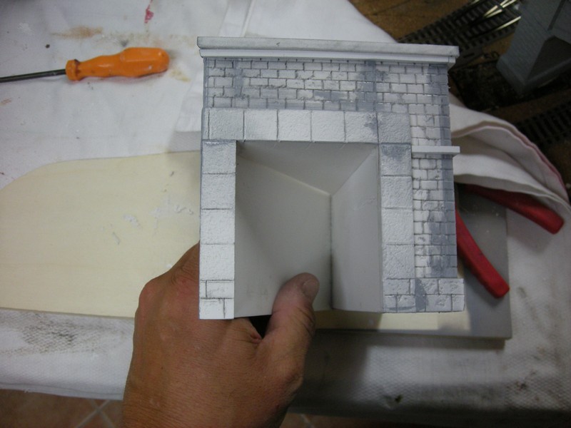

La struttura portante del ponte è terminata e verniciata con del primer. Le spallette di contenimento sono state approntate dovendo modificare la rampa di accesso. La spalletta di sn si presenta doppia in quanto nel futuro nell'impluvio passerà un fiumiciattolo che alimenta un laghetto poco profondo bordo binari ed interessa anche la parte estrema del ponte. La spalletta di ds, invece, ha la forma classica.
La realizzazione ed il relativo invecchiamento dei singoli mattoncini non finiva mai ed ha portato via veramente molto tempo nonchè la vista al termine della giornata.

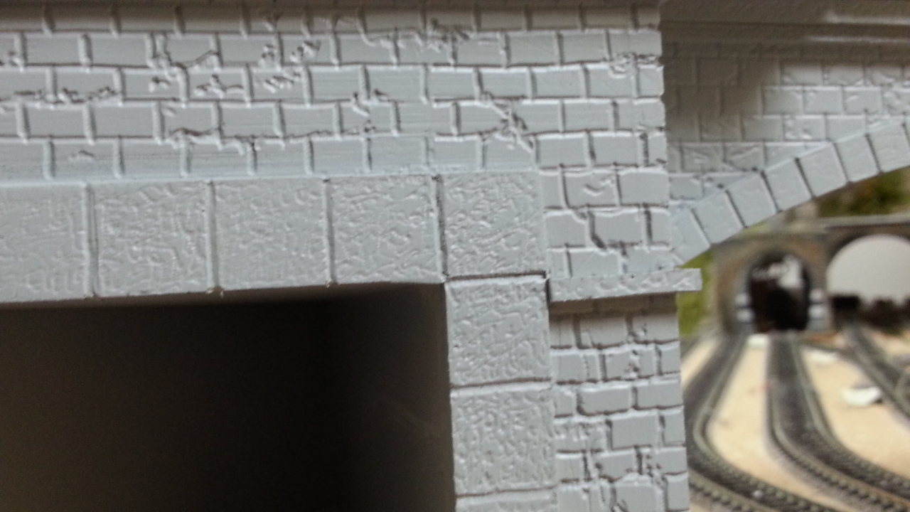

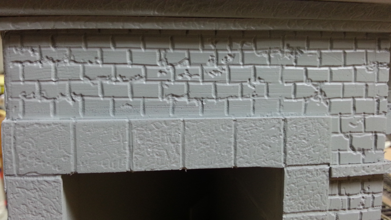

Un particolare: il rivestimento del portale di accesso al deposito è stato simulato come se fosse di pietra/marmo bugnato con una tecnica che ho sperimentato oggi stesso. Ritengo che, una volta verniciato in colore chiaro ed invecchiato, l'effetto non dovrebbe essere male.
Ora devo fare il manto stradale, di 12 cm largo, 9 strada con striscia continua a lati + 1,5 cm per lato (marciapiede+ muretto).
Intenderei fare il parapetto in mattoni rossi con al centro in corrispondenza del pilone centrale due "terrazzini con una ringhiera al posto del muretto. Aspetto consigli e suggerimenti perchè non sono così sicuro.

Ottimo Gian Luca, il ponte sta venendo una meraviglia :grin: Massimiliano :cool:

Che artista. .....
Mi levo il cappello!
È uno spettacolo, complimenti!

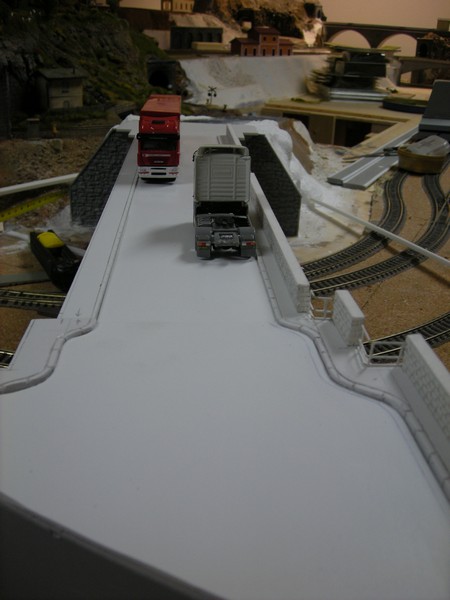

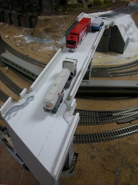

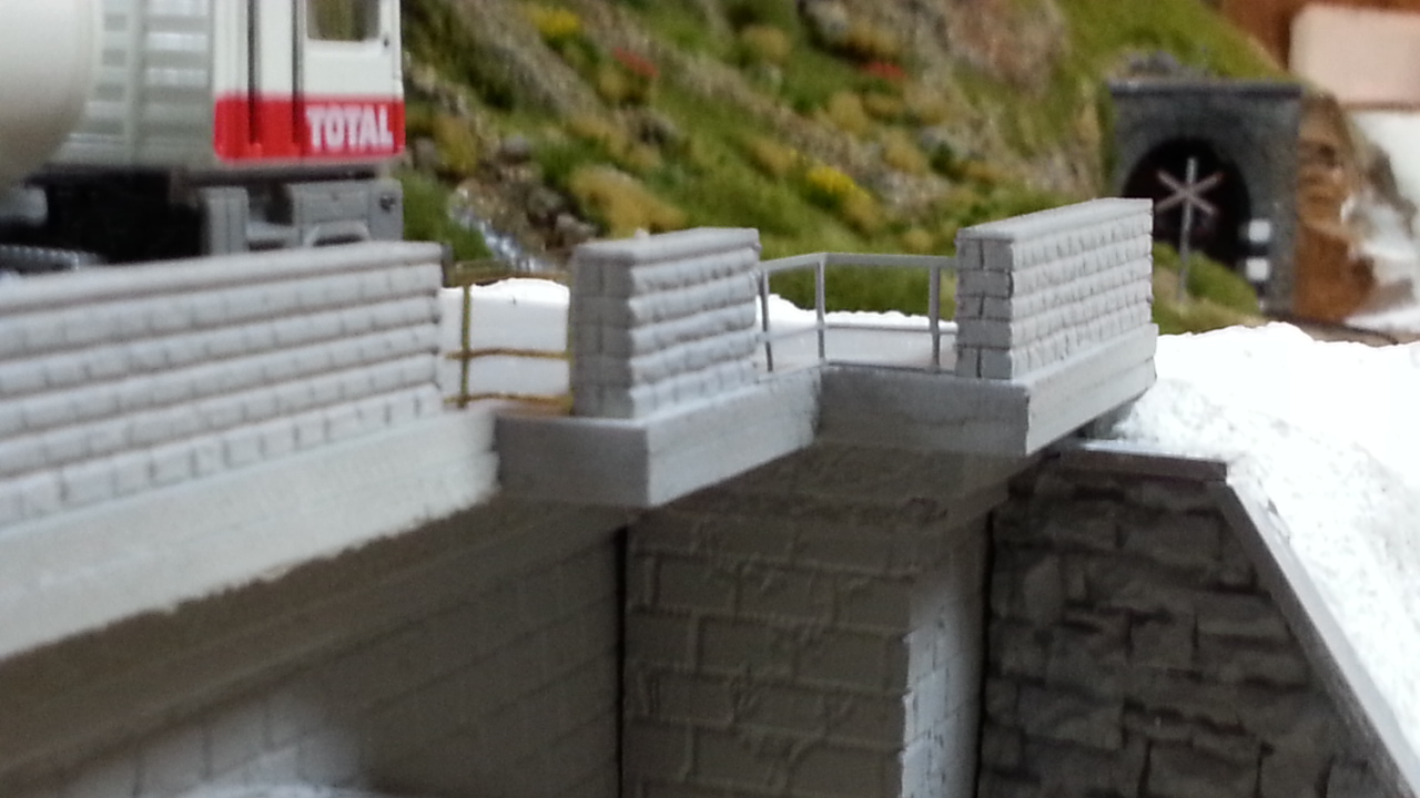

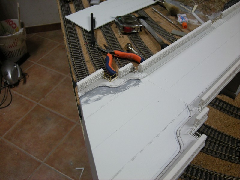

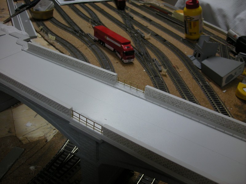

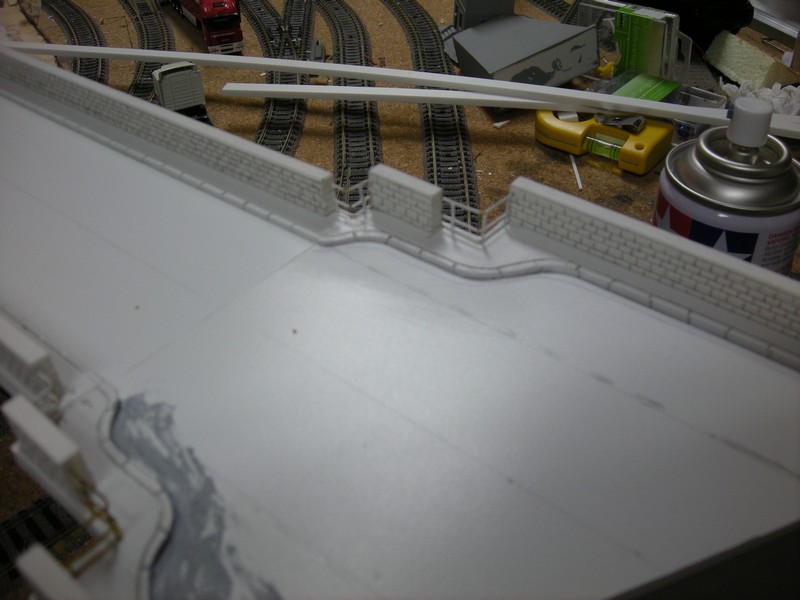

Carissimi Amici,
buonasera e come promesso ecco un po' di foto del ponte ultimato a meno della verniciatura con primer e qualche piccolo dettaglio.
Sperando di cogliere i Vostri consensi rimango in attesa di commenti, suggerimenti ed anche critiche.

Uao Gian Luca, mi pare bellissimo!
Hai una foto con una maggiore risoluzione che permetta di apprezzarne al meglio i dettagli? :grin:

Molto bello anche il ponte!

#489 Messaggio da aborotto »
Che Meraviglia.......davvero complimenti.

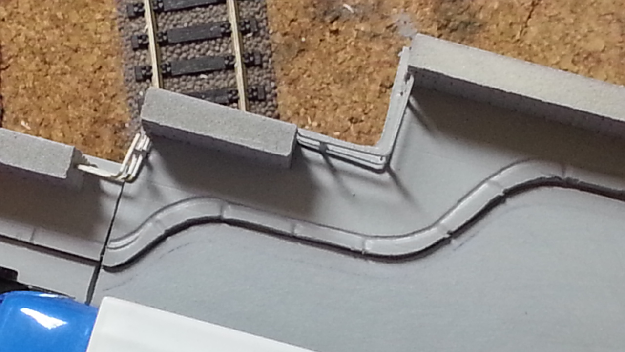

Il materiale usato per i marciapiedi e spallette è Forex? Come lo hai lavorato nelle curve dei marciapiedi in ingresso e uscita al ponte?
Spettacolo davvero. Devo finire anche io il ponte nel lato strada e il tuo è davvero incredibilmente bello.

Gian Luca, proprio una bella realizzazione.
Mi piacciono i marciapiedi con quella forma tondengiante, molto eleganti.

Grazie a tuTTi quanti, carissimi Amici, per i complimenti..... troppo buoni.
Per Andrea, il nostro presidente, purtroppo non ho una macchina fotografica molto potente, solo 5MPX, e quindi le foto sono quello che sono. Sabato dovrebbe venire Valerio, SAVER D445, che ha una macchina fotografica un po' più potente della mia e cerco di fare di meglio.
Per l'altro Andrea; i marciapiedi sono stati ritagliati a mano. Inizialmente sono state prese le misure di precise dei marciapiedi dalle spellette, andando per linee rette. Una volta definito lo spazio entro il quale i marciapiedi dovevano essere ho arrotondato, a mano libera, gli spigoli unendoli con archi di cerchio. Alla fine un cutter molto affilato a punta fine e con pazienza, senza fretta, ho iniziato ad incidere lungo la linea senza forzare eccessivamente per mantenere gli errori i più bassi possibili. Quindi una piccola aggiustatina con carta vetrata finissima ed il gioco è fatto.
Spero di essere stato esaustivo, se no, non esitare a chiedere su cosa non sono stato chiaro.

Fermo restando la realizzazione del ponte in forex, tiv volevo chiedere se hai realizzato a mano anche le ringhiere
del ponte stesso. Ancora i miei piu' sinceri complimenti !! :wink: Saluti. Egidio. :cool:

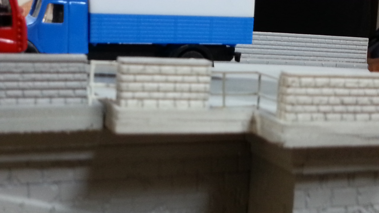

No, questa volta ho utilizzato delle ringhiere fotoincise autocostruite da un amico che tempo fa me ne aveva regalato dei piccoli spezzoni e che avevo messo da parte. Prima o poi hanno fatto comodo. Nuovamente grazie per i complimenti.

Sono davvero bellissime e rendono proprio inserite sul ponte . Hai fatto davvero un ottima scelta...... :wink: Saluti. Egidio. :cool:

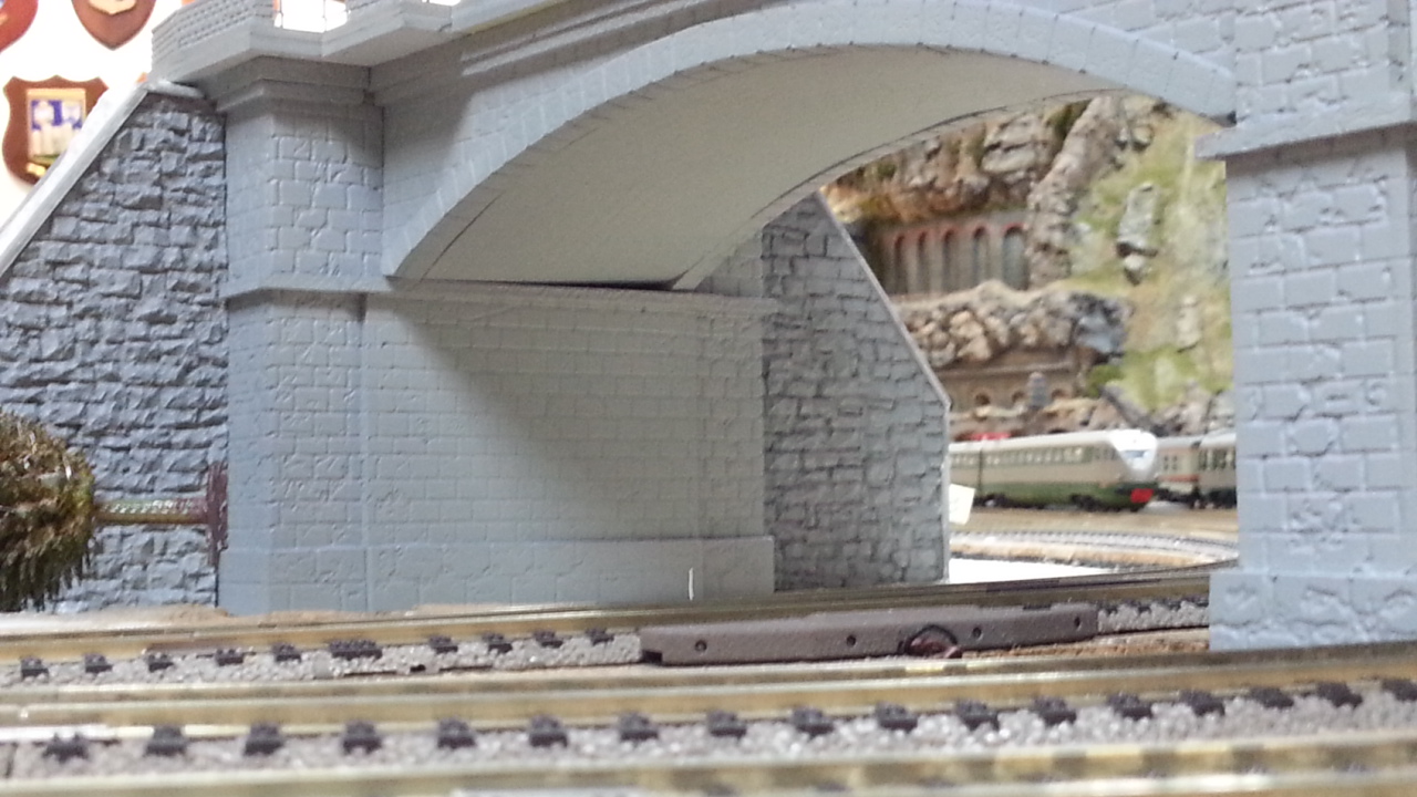

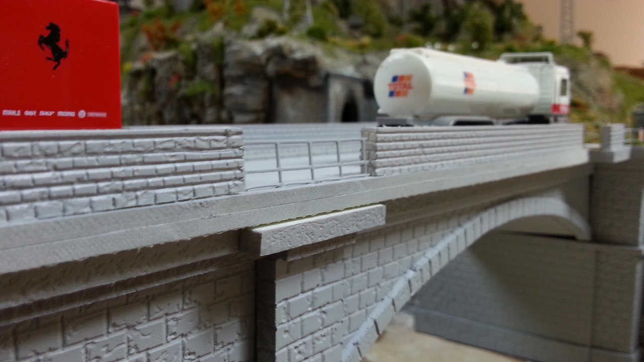

Carissimo Andrea,
spero che tuTTo vada per il meglio e stasera, come promesso, c'è stata la visita di Valerio , SAVER D445, ed abbiamo fatto un po' di foto più dettagliate del ponte appena realizzato.
Ho cercato di prendere i dettagli più importanti ma non c'è alcun problema a fare foto di altri particolari.

Gian Luca, STUPENDO! Veramente un'altra opera che si aggiunge al tuo bellissimo e armonioso plastico, complimenti. Ora attendo la coloritura.[:I]
p.s.: stavo per dimenticarmi (altrimenti si offende), un plauso al fotografo. Ahahahahahahah

Grazie Gian Luca, dettagli davvero interessanti: complimenti al plasticista e al fotografo!
