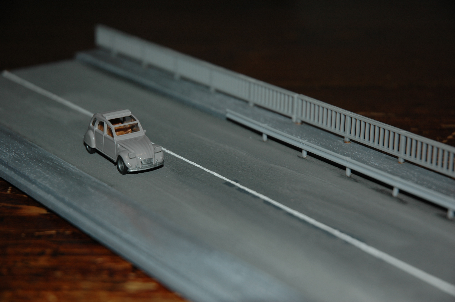

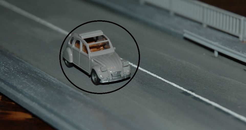

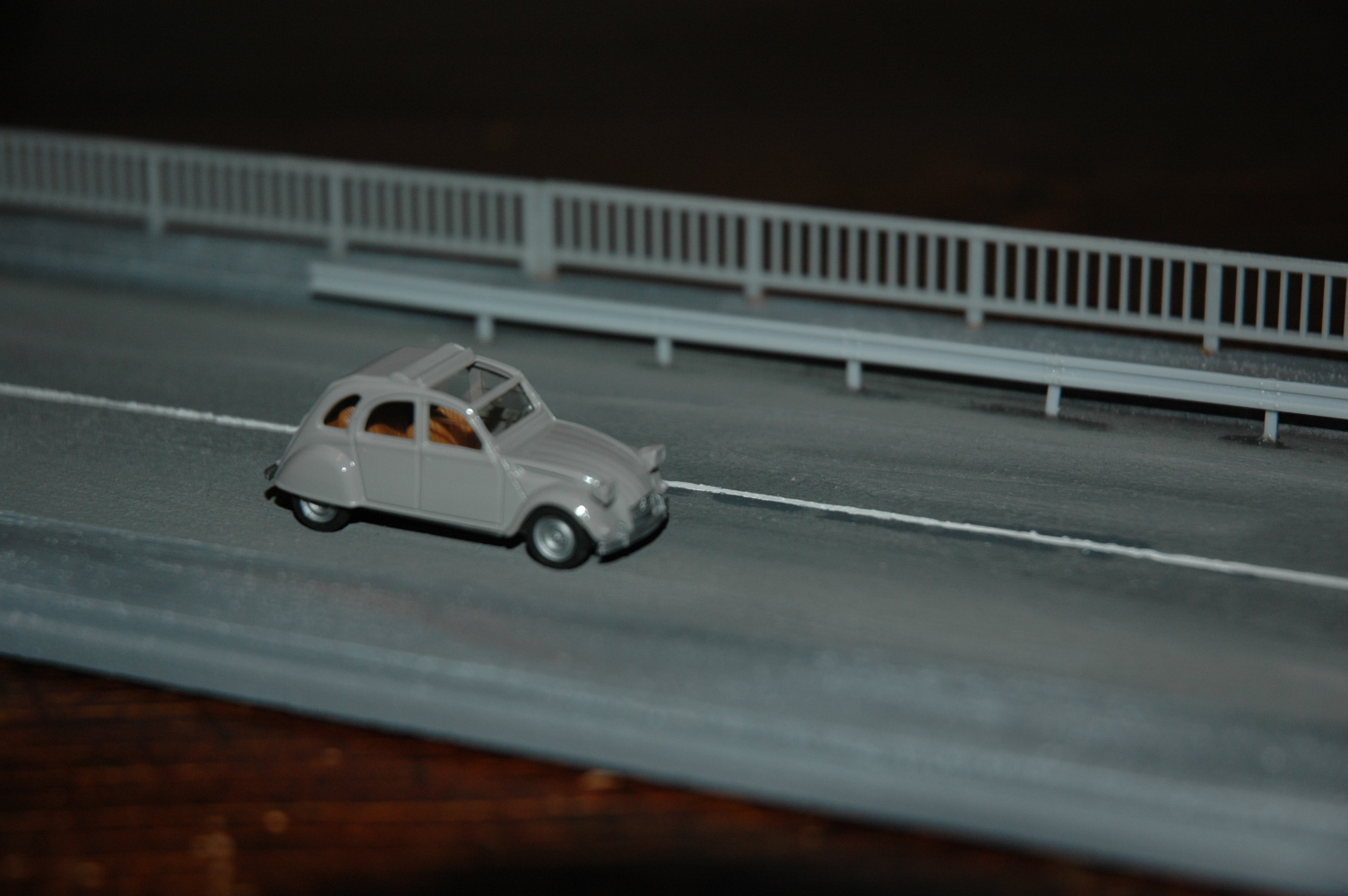

Ho iniziato a completare un pezzo di strada che passa sopra il ponte e questi sono i primi risultati
443,77 KB
396,91 KB
Questa è quella la vero
451,94 KB
599,51 KB

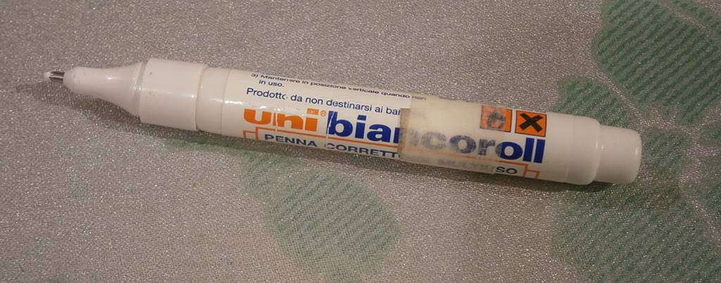

Si, ho usato un correttore che mi ha preso mia moglie anche se non è del tipo ROLL come mi hanno suggerito; ha un tubicino e occorre premere un pò sul corpo della penna per far uscire il liquido bianco.
