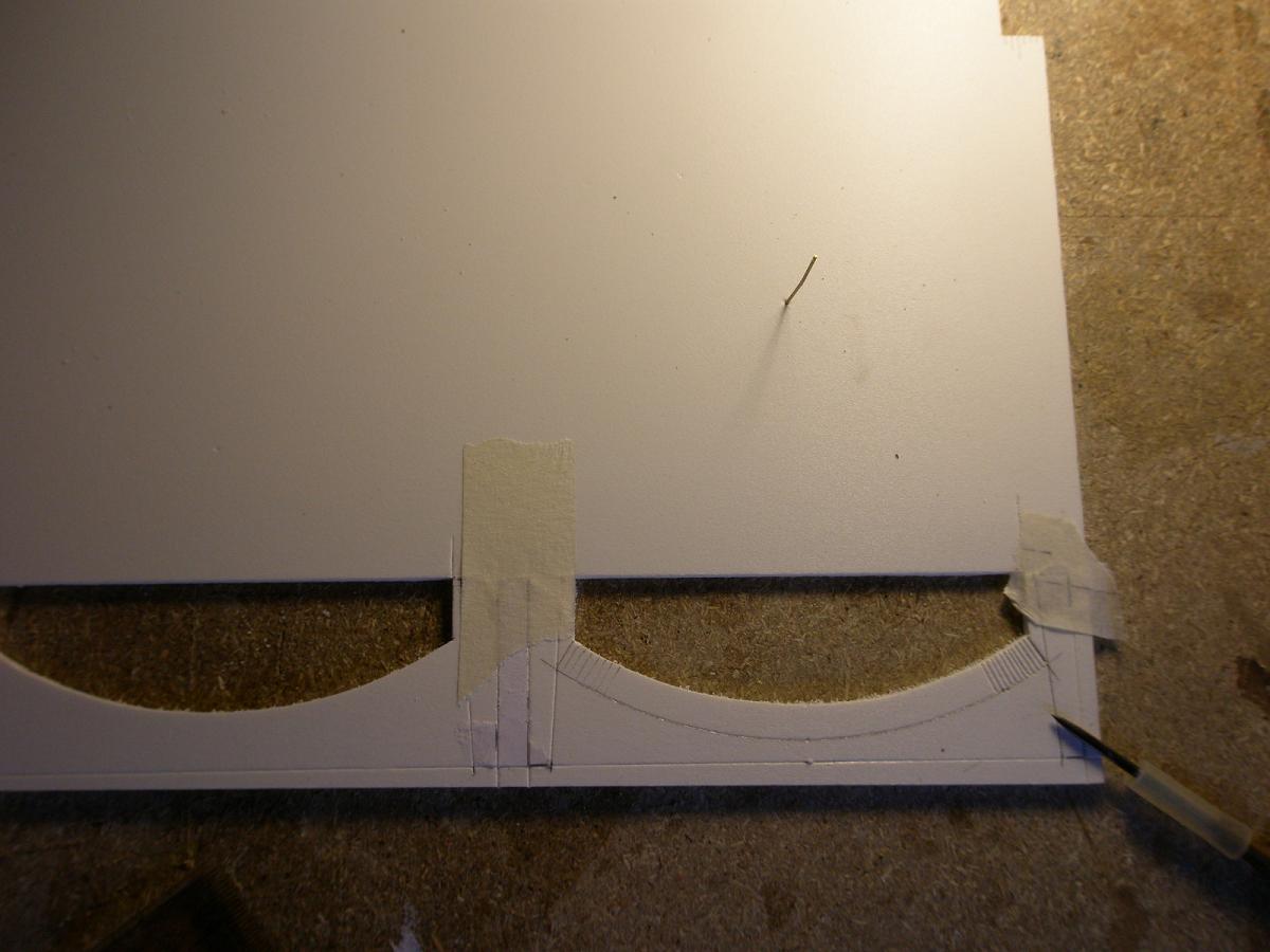

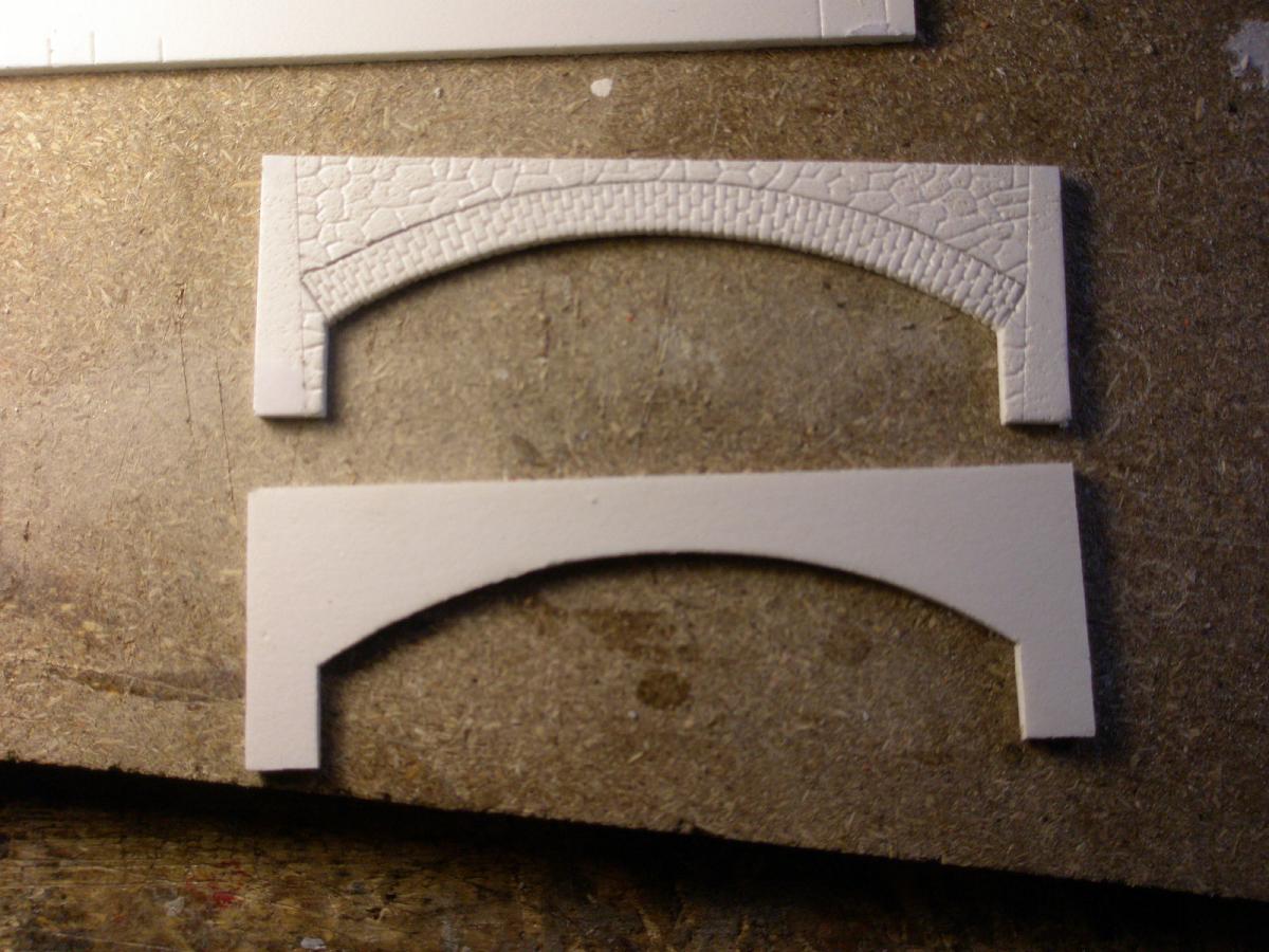

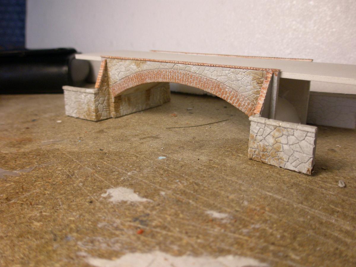

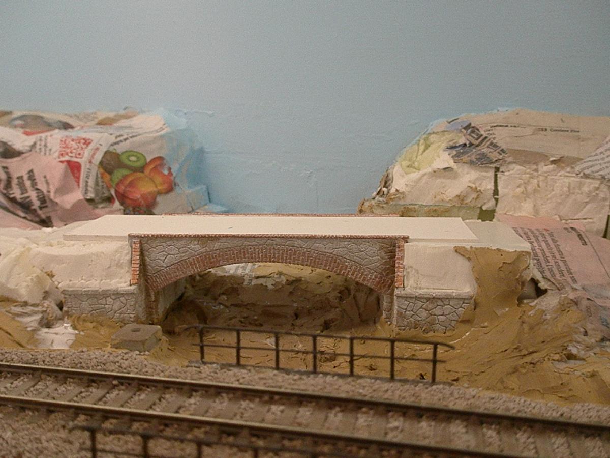

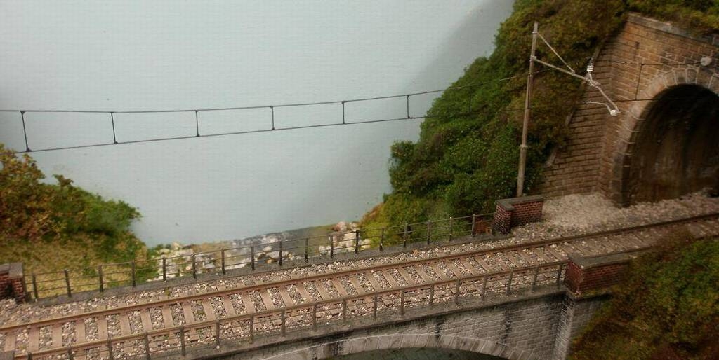

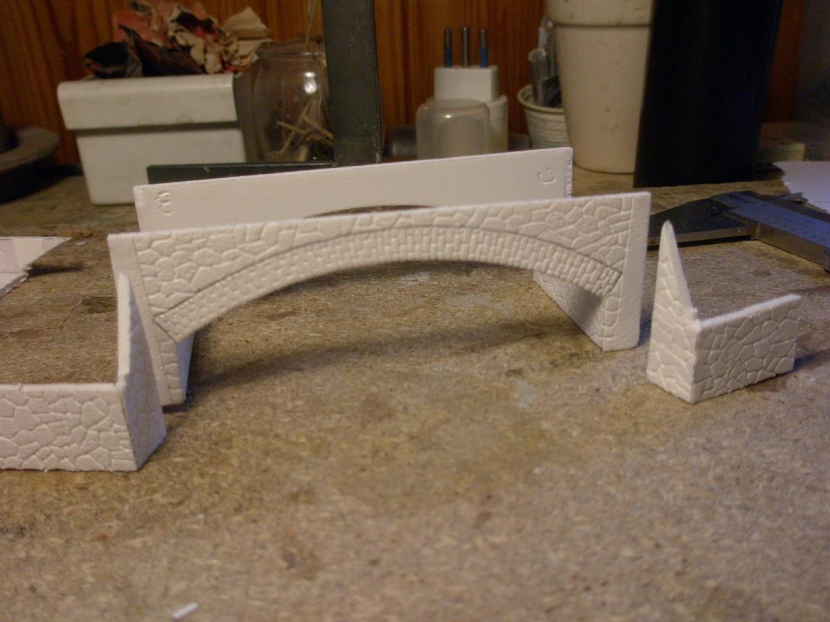

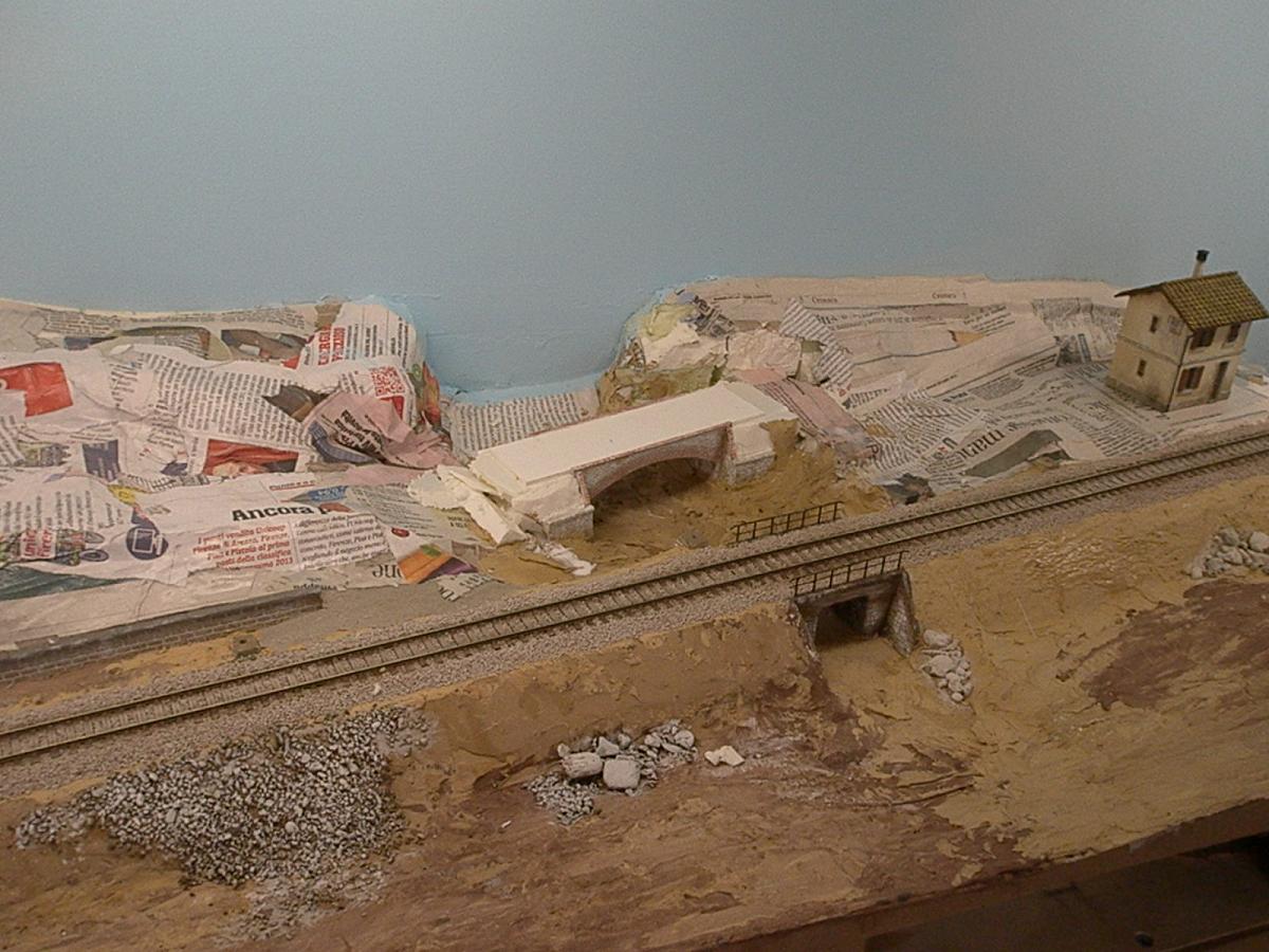

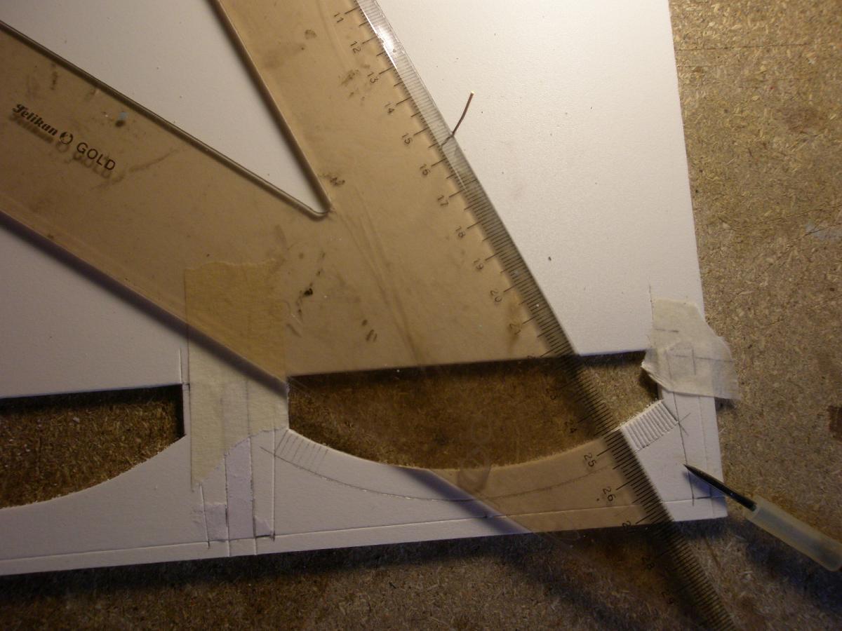

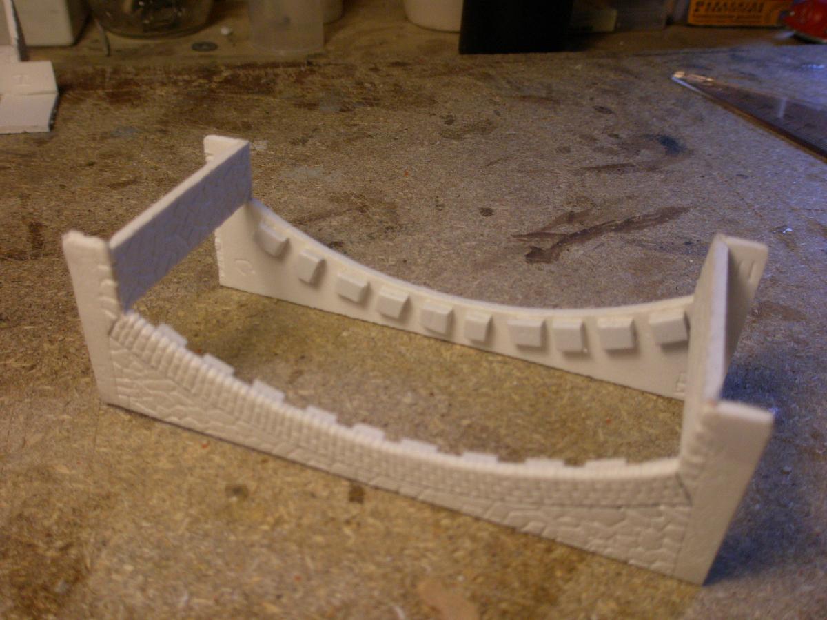

Ho trovato su internet questo ponticello.Troppo bellino....ho dovuto farlo!!

Bellissima realizzazione Luciano

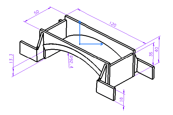

E stato realizzato col forex ? Quali sono le dimensioni ?

Azzeccatissima la collocasione di un ponticello in quel posto..... :wink: Saluti. Egidio. :cool:

#464 Messaggio da luciano lepri »
Ciao Giuliano
Tutto forex.

Ti ringrazio per le dimensioni del ponte.
E ancora una volta complimenti per questa magnifica realizzazione

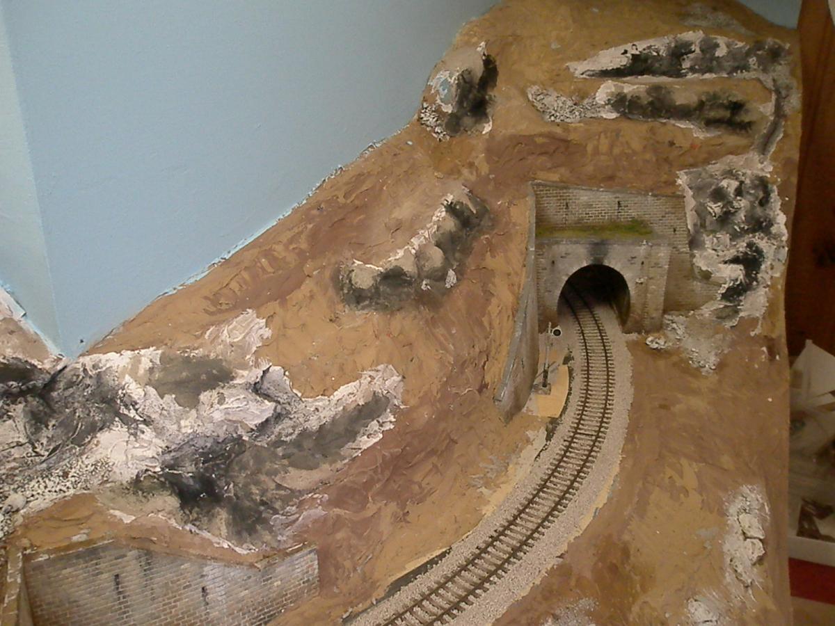

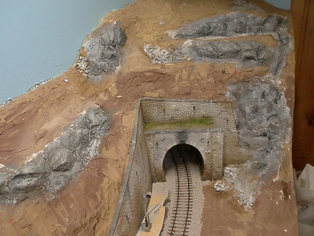

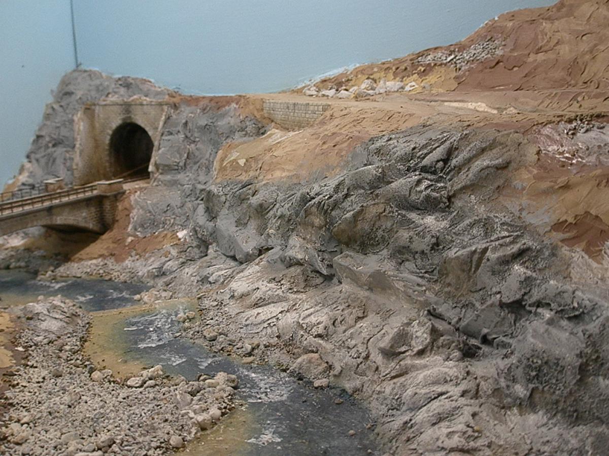

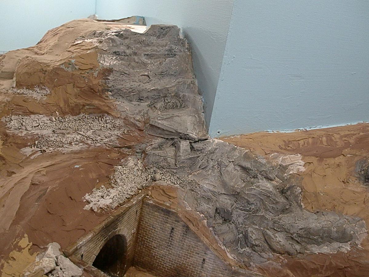

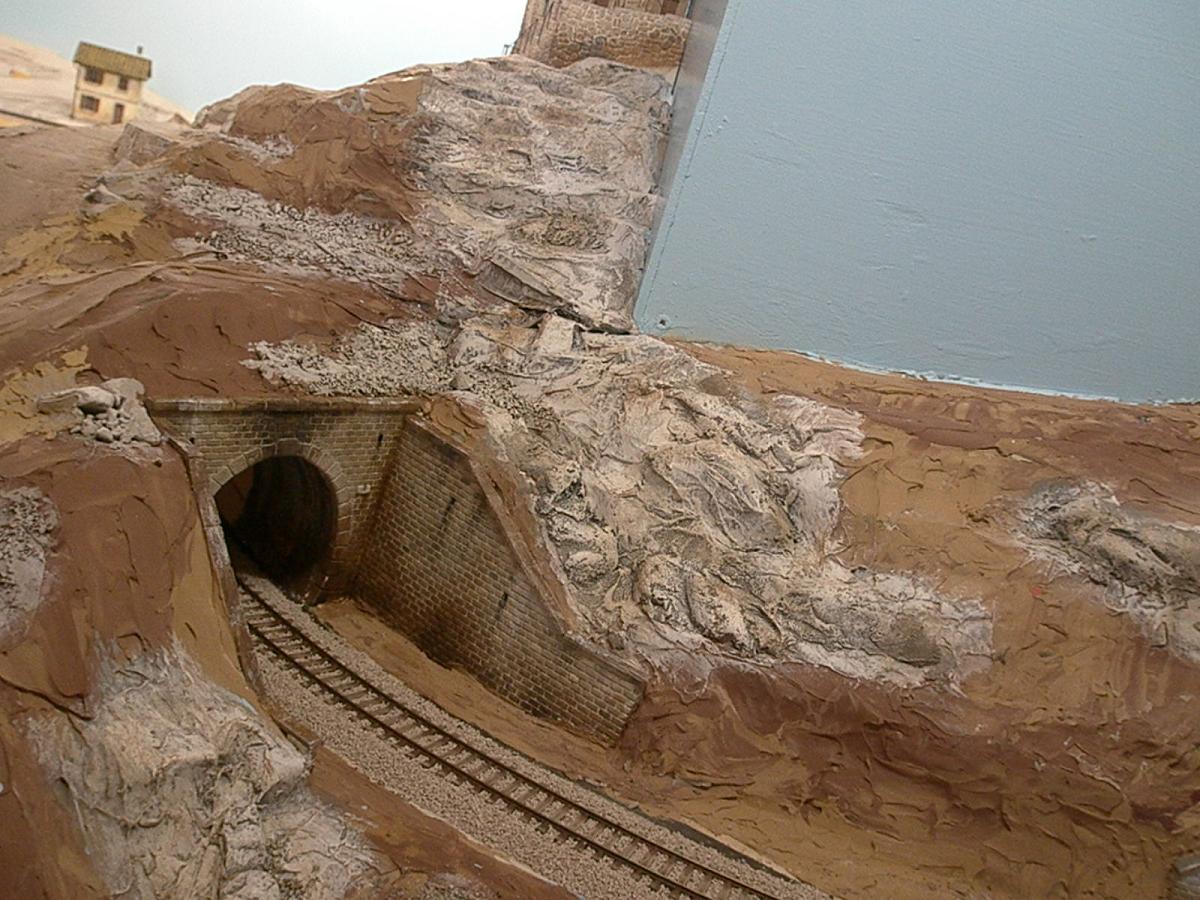

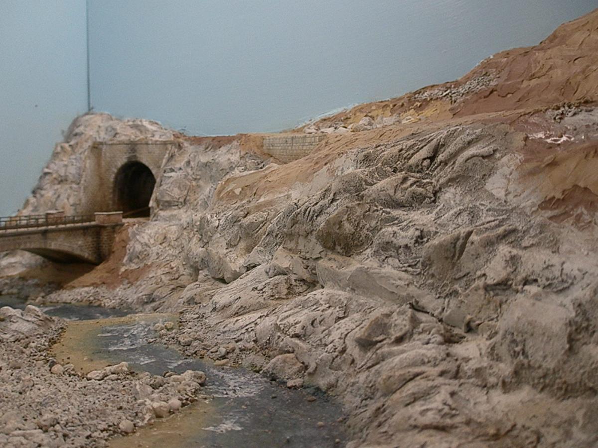

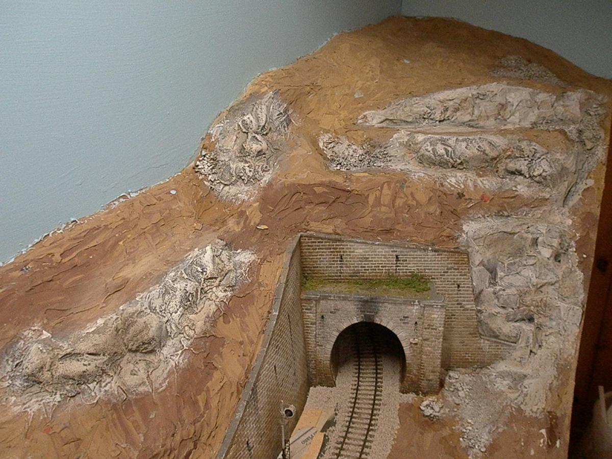

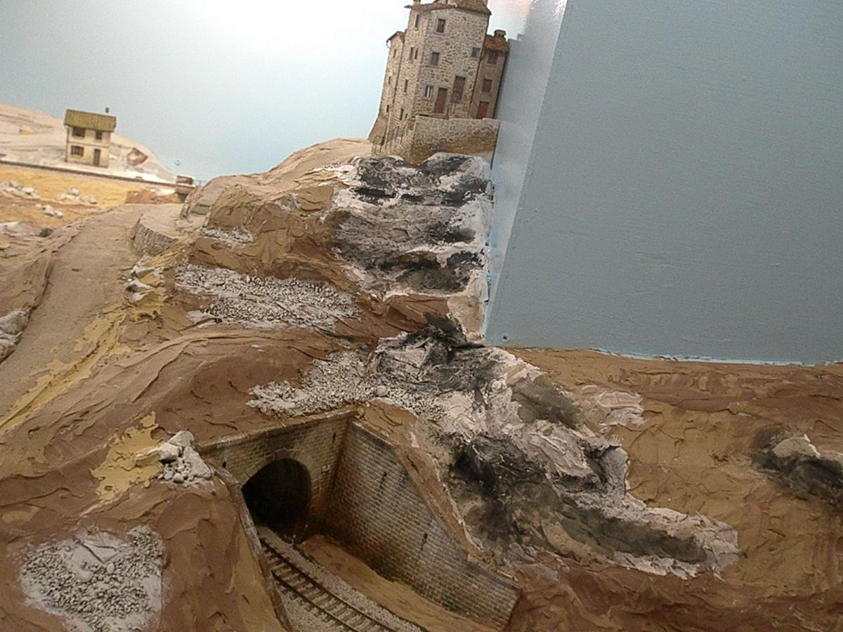

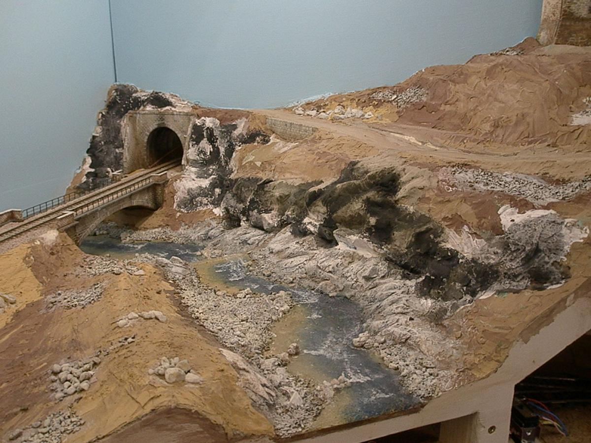

Nero allungato con acqua, grigio scuro liscio, grigio chiaro e bianco a pennello secco. Tocco finale di un marrone scuro dato, a pennello secco, in qua e in là!!! Si riparte con il plastichetto dopo una parentesi abbastanza lunga......

Incredibile i corsi d'acqua sono di un realismo assoluto .
Franco
