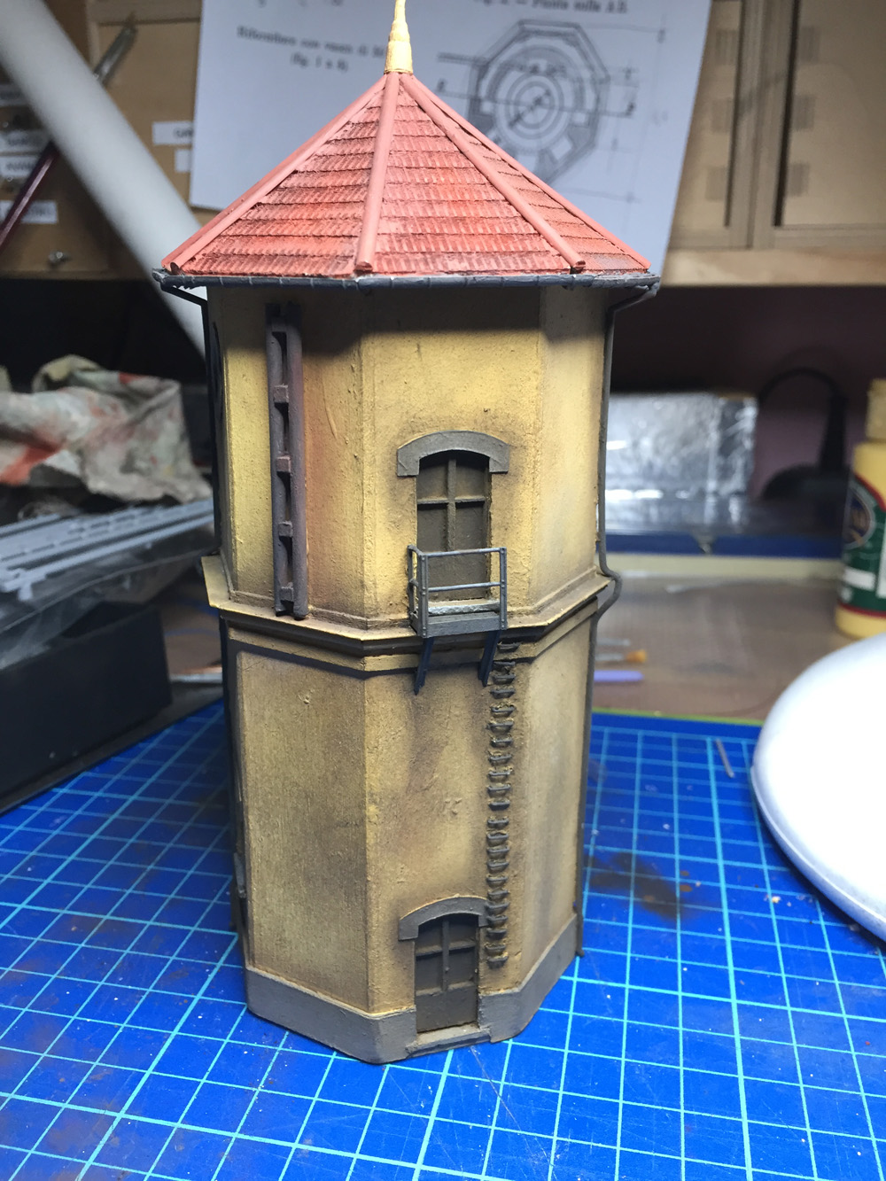

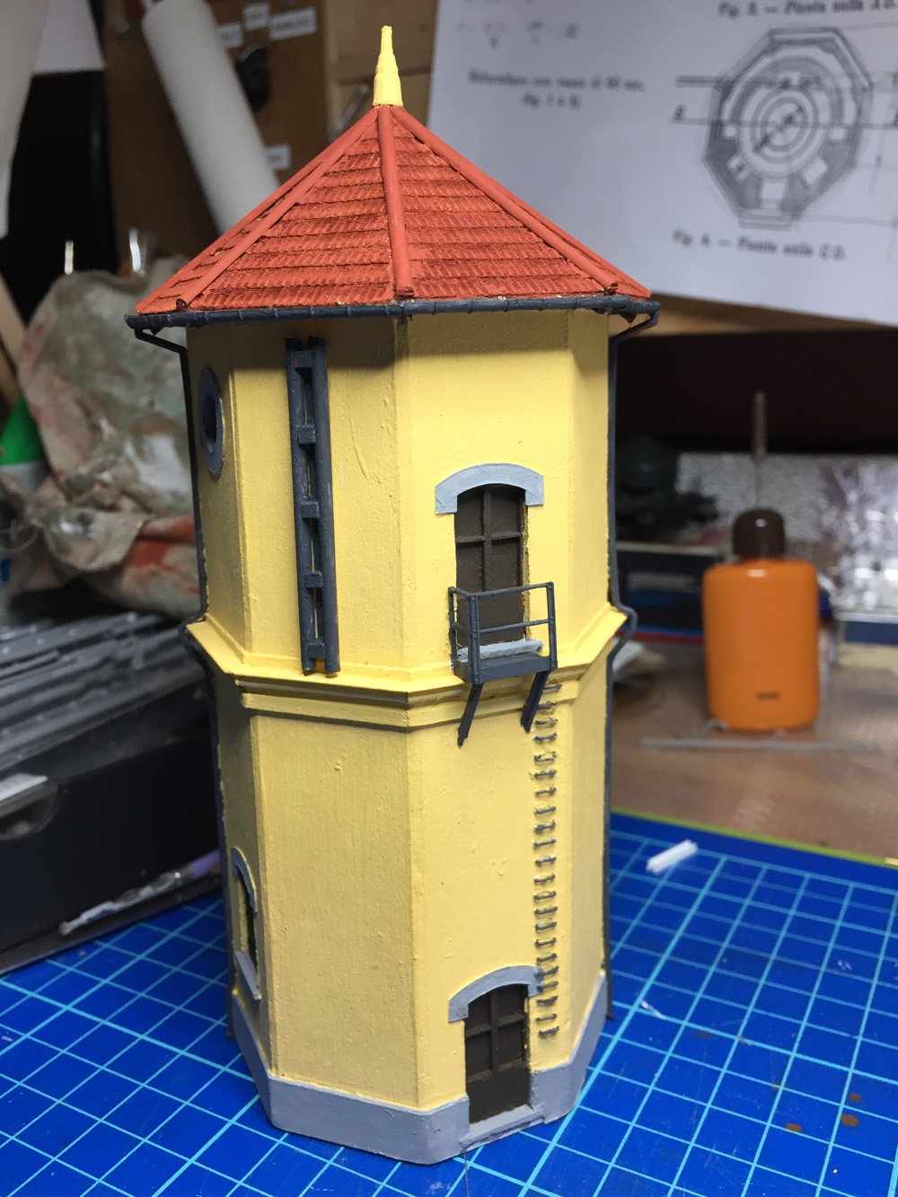

#124 Messaggio da marioscd »
e con la torre idrica abbiamo finito... prima la verniciatura:
quindi, dopo la cura a base di gessetti colorati:
spero che il risultato finale vi piaccia! adesso passo ad altro... Auguroni di buon Natale a tutti!
