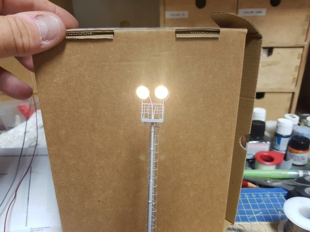

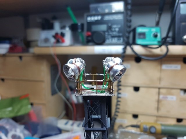

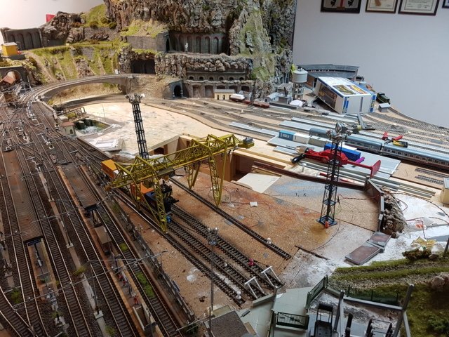

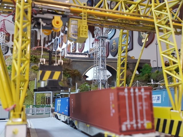

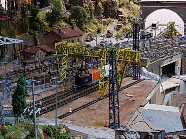

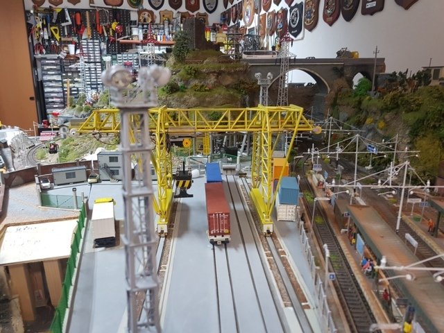

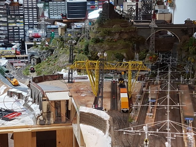

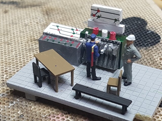

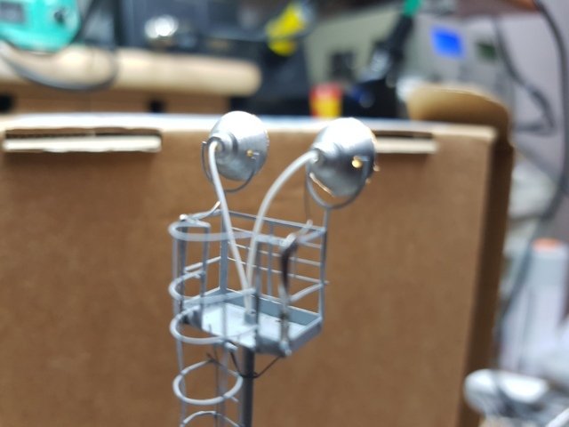

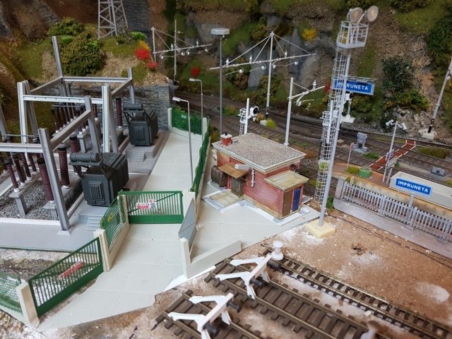

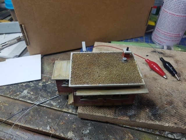

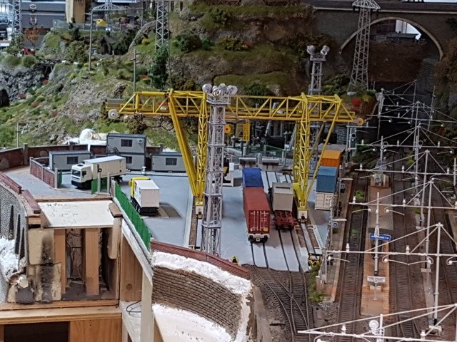

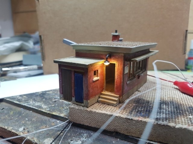

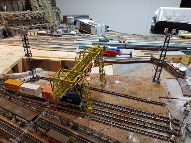

Carissimi Amici , buonasera. In questo ultimo periodo sono andato un po' avanti ma ho aspettato di avere tutto terminato prima di postare un po' di aggiornamenti.
Ho realizzato il posto di controllo scambi stazione lato ovest inserendo luci, interni e figurini. I vetri sono stati realizzati con il Synthoplast, procedura lenta ma dal risultato molto più realistico del foglietto di plasticard trasparrente.

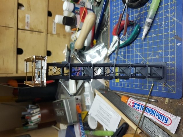

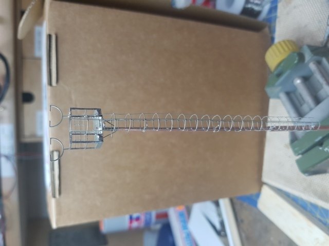

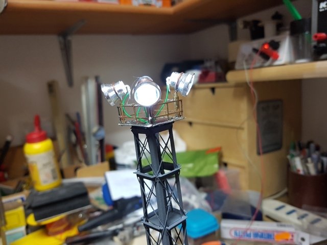

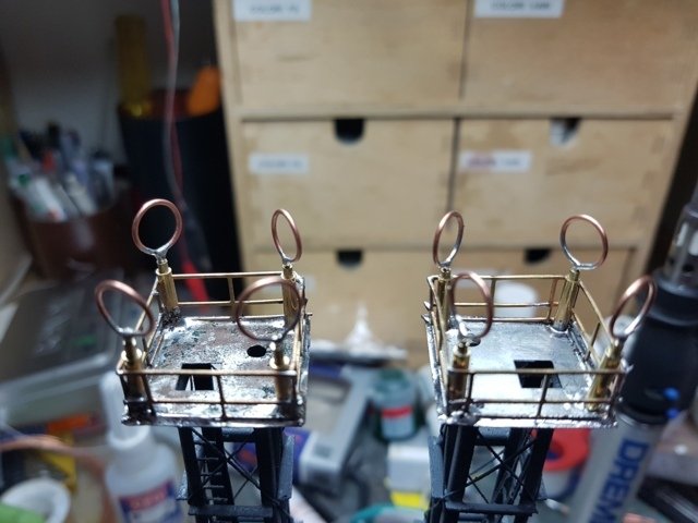

Maggior tempo ho docuto dedicare alle torri faro, ben 3. Una classica a traliccio singolo con solo due fari di illuminazione posta al confine tra la zona FS e la zona containers. Le altre due, molto più alte ed "importanti", sono una "pesante" trasformazione di un kit tedesco specializzato in tralicci.

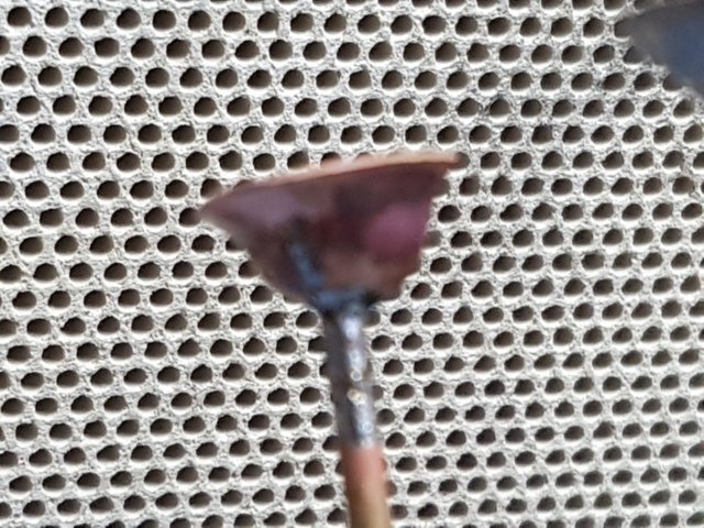

Al traliccio è stata saldata una piastrina di alpacca opportunamente forata oper il passaggio del personale ispettivo che per i fili di alimentazione delle lampade. La ringhiera è stata opportunamente tagliata e saldata a stagno . Il sistema di sostegno delle lampade (dei porta led da mini torcia tascabile) è stato realizzato con spezzoni di tubicino in ottone e filo di rame opportunamente modellato intorno al portaled e poi il tutto saldato a stagno. Il portaled è attaccato al sostegno con della colla cianoacrilica (attack).
Il tutto è stato inserito nel plastico per avere una idea di insieme. Ora rimane la fase di bverniciatura, invecchiamento e poi quella più delicata del cablaggio di tutti i collegamenti. Spero a presto nuove foto.
Cordialmente Vi saluto in attesa di Vs graditissimi commenti e suggerimenti

#1003 Messaggio da saverD445 »
Ottimo lavoro Socio.
Le torri faro sono fantastiche e ben posizionate.
Non vedo l'ora di vederle dal vivo [1]

#1004 Messaggio da MrMassy86 »
Un lavoro sempre notevole e certosino, bellissime sia le torri che l'edificio di controllo scambi, i miei più sinceri complimenti Gianluca :D

Ciao Gian Luca, soltanto ora sto prendendo visione del tuo lavoro e devo dire che ne sono rimasto affascinato.
Mi viene però un dubbio, hai per caso rubato la mia collezione di Crest ?
Guarda qua

Buongiorno Alceo. Bella collezione complimenti. Non credo siano dei tuoi anche perché quelli sono solo una parte dei quasi 300 crest che ho. In fondo dopo quasi 45 anni di servizio è normale avere una buona collezione. Lo stesso ritengo sia valso anche per te.

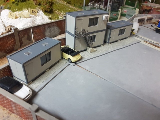

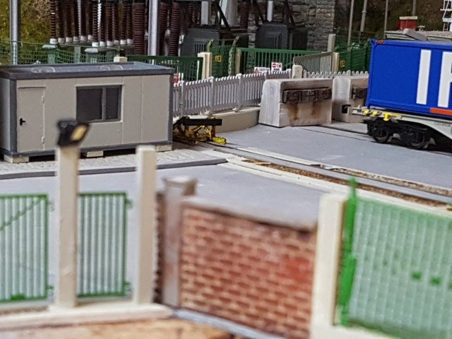

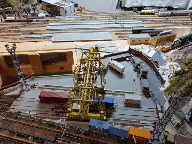

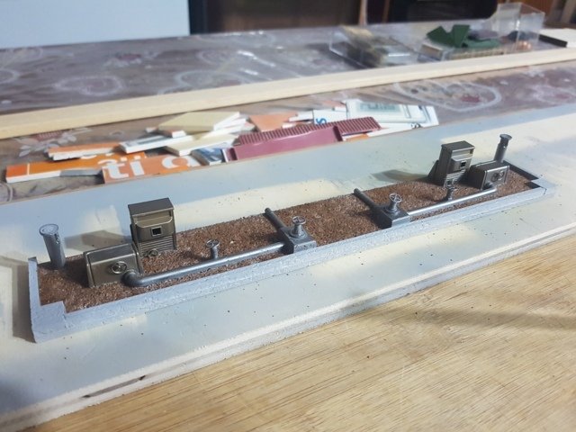

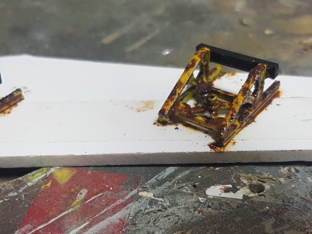

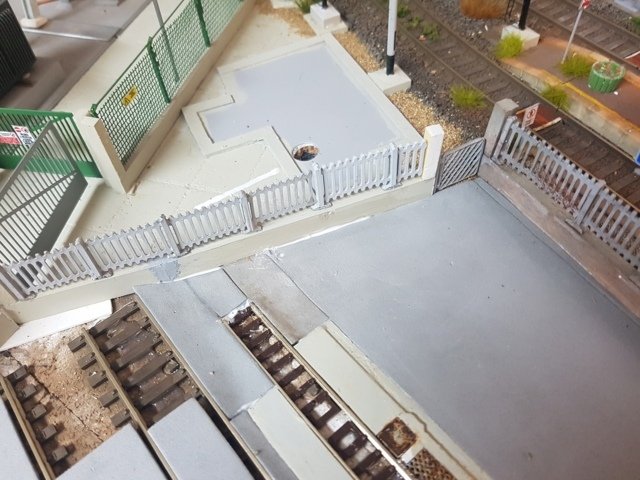

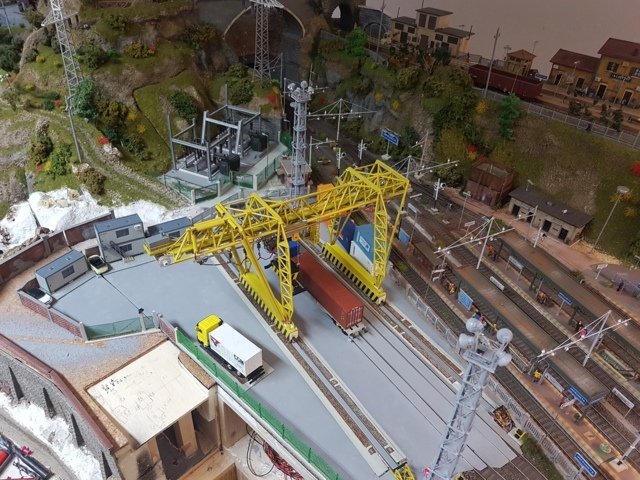

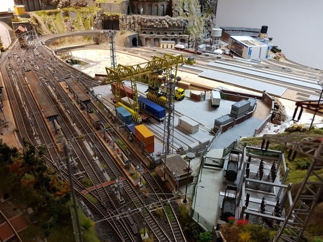

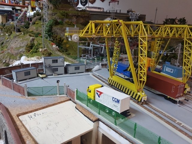

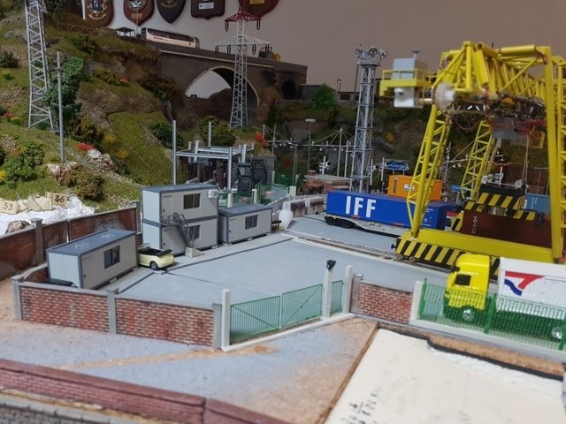

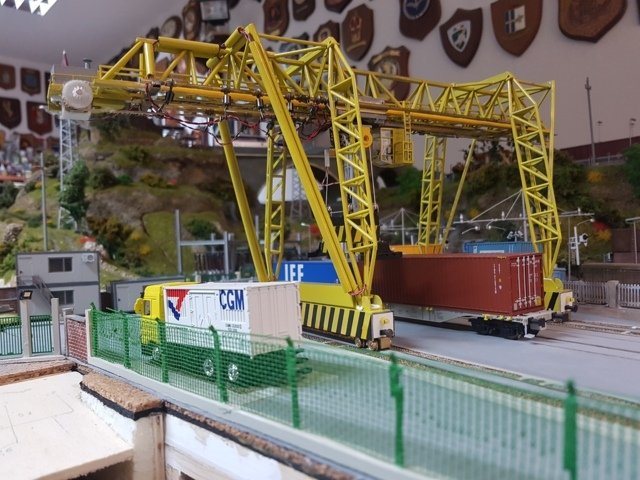

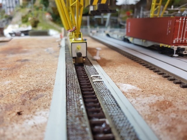

Carissimi Amici miei buonpomeriggio.
Come detto sul nostro ritrovo telefonico sono qua per aggiornarvi sull'andamento lavori del mio plastico.
E' passato un bel po' di tempo dal mio ultimo agiornamento ma i lavori che ho realizzato mi hanno portato via molto tempo e le progresioni sono state molto lente per i tanti particolari da realizzare, incollare e dipingere.
I lavori hanno riguardato principalmente due zone:
- il completamento al 70% della zona scalo container;
- l'aggiunta di uno spazio alle spalle del plastico per completare il complesso minerario di Serbariu ed il paese di Ingurtosu con una serie di edifici che facessero lo sfondo al plastico dando così un senso di lavoro compiuto e non lasciato in aria, a metà. Per fare quiesto ho dovuito spostare tutto il plastrico di circa 40 cm avanti e nel prossimo futuro dovrò abbattere un tramezzo realizzando così un unico locale che darà "aria" al plastico e lo si potrà vedere in modo pèiù agevole. La soluzione di abbattere lapareteè venutaa mia moglie per cui [99] [99] [99] [99] [99] .
Ma andiamo con ordine.

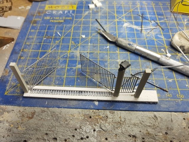

La zona scalo containers è stat completamente "asfaltata" con gomma Eva e le recinzioni in muratura sono acquistate mentre la recinzione metallica e tutta la struttura del cancello pedonale e carraio sono autocostruite. All'intorno dei due binari della gru sono stati realizzati due strisce in cemento armato per accogliere i cavi della gru e le griglie lo scolo delle acque sono state realizzate in micro rete metallica opportunemente invecchiat e arrugginita.
L'illuminazione è stata fatta con due torri faro autocostruite, una torre faro in kit più i lampioni stradali sono in kit in alpacca.
Ma ora un po' di foto.
Nel successivo post vi parlerò della realizzazione dello sfondo.

#1024 Messaggio da sal727 »
Bel lavoro Gian Luca, è sempre un piacere ammirare il tuo plastico.

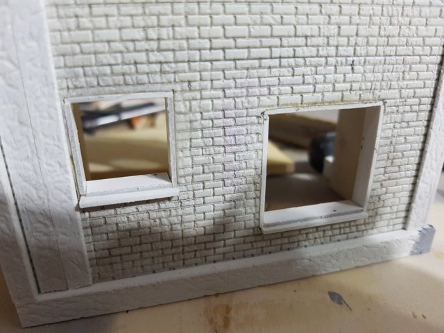

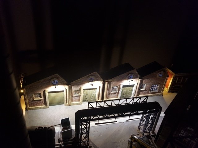

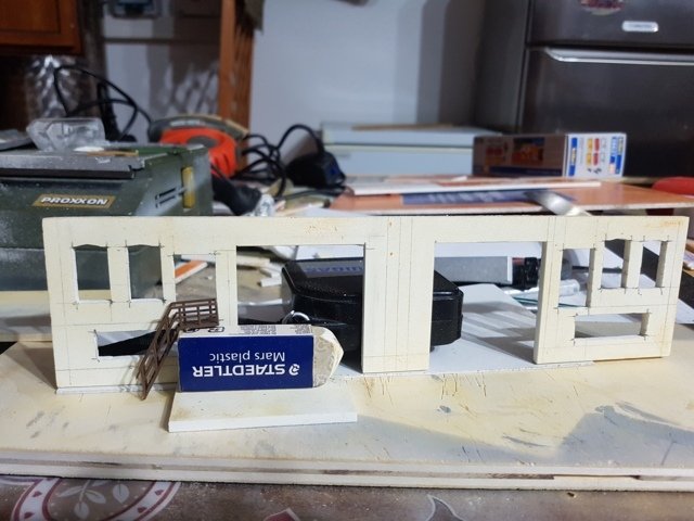

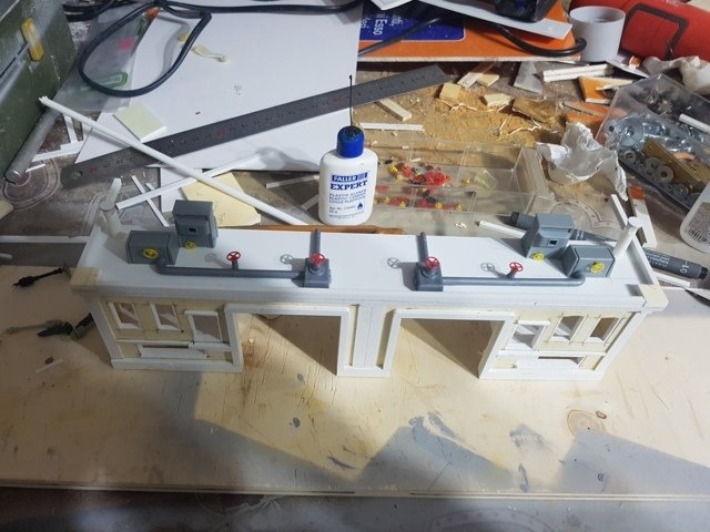

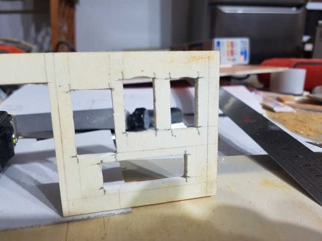

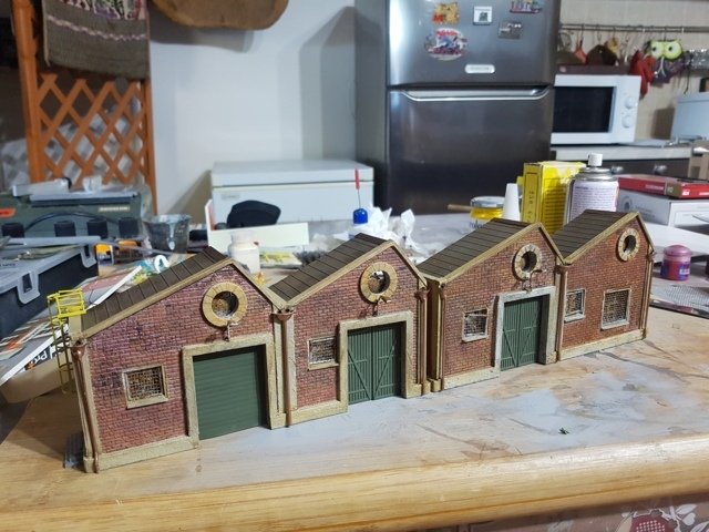

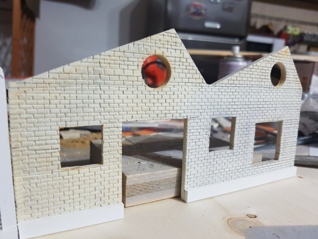

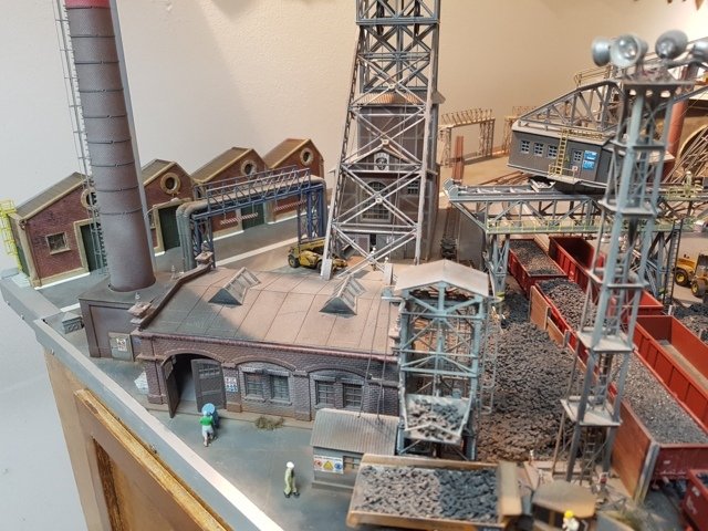

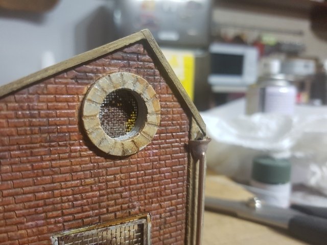

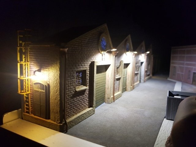

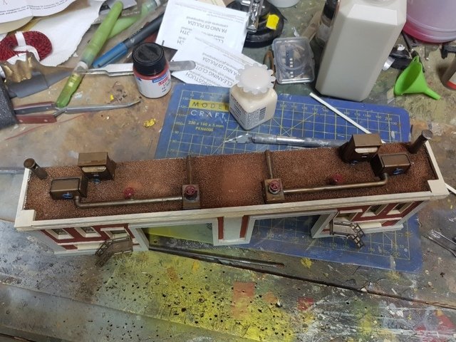

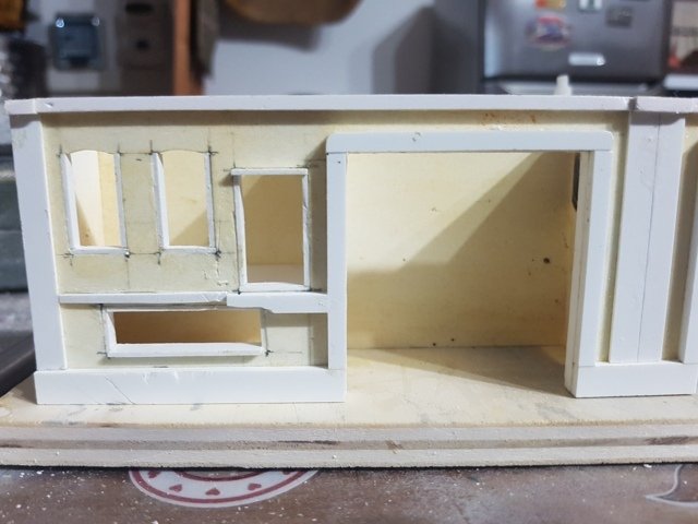

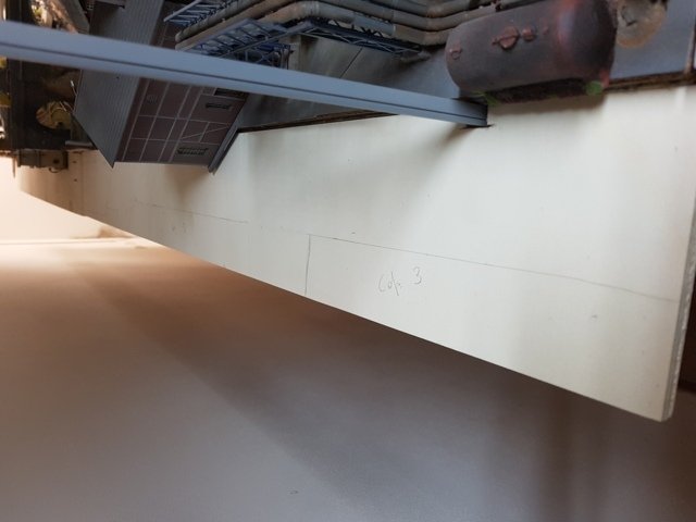

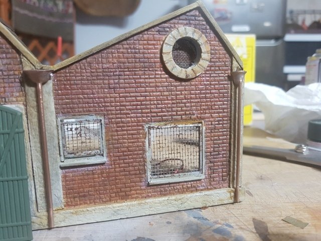

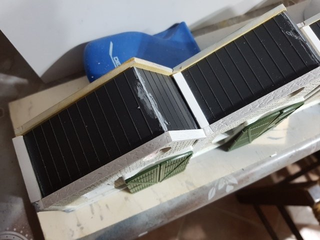

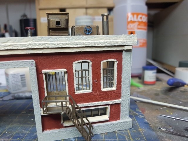

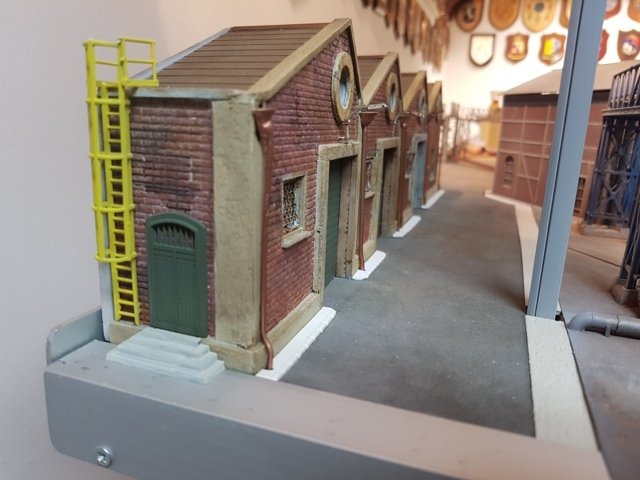

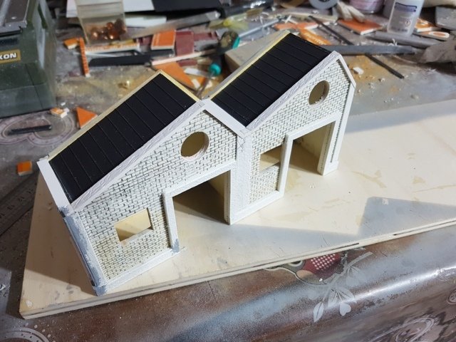

Carissimi Amici eccomi ancora qua.
Come detto nel precedente post l'idea di aggiungere uno sfondo al plastico deriva dal fatto che fatte alcune prove con il solo cielo o con alberi e caseggiati dipinti rendevano molto poco ed andavano a penalizzare molto il lavoro svolto. Quindi dopo non poco pensare, anche grazie alla disponibilità di buttare giù un tramezzo, ho deciso di aggiungere un piano di circa 15 cm nella parte posteriore del plastico. su tale ripiano dovranno andare tutta una serie di strutture a chiudere l'orizzonte del plastico. Ne guadagna notevolmente la vista di insieme e rende il lavoro completo e non campato in aria come ora.
Ho iniziato con i capannoni del complesso minerario di Serbariu. Sono due capannoni industriali tipo Magazzino ed un complesso officina con uffici annessi. Son completamente autocostruiti in Forex di differenti spessori da 2, 3 e 4 mm. per gli accessori si è sfruttato ed adattato molti pezzi avanzati da vecchi kit, quali porte, portoni, finestre e scale. Le seracinesche sono lamierino di ottone inciso a bulino, verniciato ed opportunamente invecchiato. Il complesso dei pluviali è stato completamente autocostruito in ottone e saldato astagno, poi, opportunamente colorato ed invecchiato. Per quanto riguarda le reti ed i relativi supporti sono ritagli di zanzariera e profilato di evergreen. Le reti circolari non sono altro che filtri per i rubinetti idraulici.
Le luci esterne sono state assemblate da kit in alpacca e quelle interne sono dei semplici led a bulbo da 5 mm a luce bianca montati su di una pezzetto di mile fori per fare da base.
Ma ora un po' di foto, sperando di avevri fatto cosa gradita in attesa di un Vostro riscontro con commenti e suggerimenti.

P.S. Chiedo scusa ma una foto è girata e non so come raddrizzarla. [101] [101] [101]
