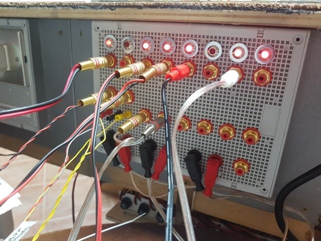

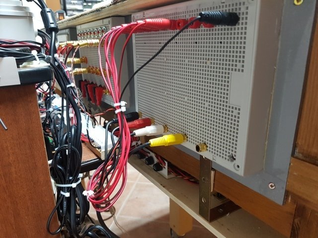

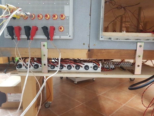

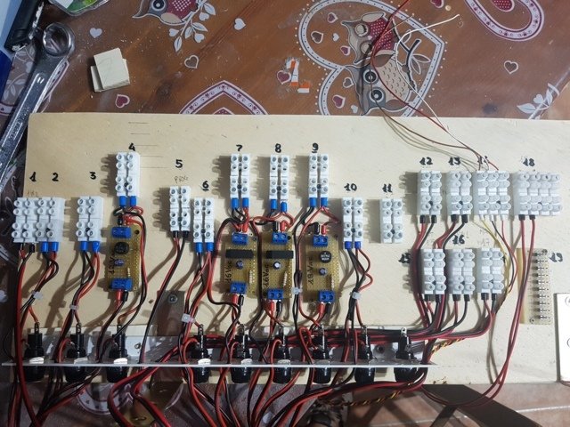

Carissimi Amici, buonasera.
Un piccolo aggiornamento che mi è costato due giorni di lavoro. Non essendo molto pratico ciho messo un belpo' di tempo per cercare di non sbagliare e rimmetere tutti i fili nella giusta posizione, e vi posso assicurare che sono tanti. Una marea di saldature, un sacco di puntalini, ecc. ma alla fine il lavoro è stato fatto. Ora rimane di sistemare, nella finestra accanto, la piastra per il complesso suoni "paese e dintorni" con gli annunci di stazione, i rumori del traffico, i rumori di miniera, elicottero, piattaforma girevole, etc. etc..
Al momento fatta la prova nel pomeriggio funziona tutto anche se i connettori mi hanno dato non pochi problemi benchè merce professionale. Però alla fine .......dao funziona.
I led spenti sono in attesa di trasformatore. Il led acceso seza trasformatore è la presa di alimentazione per lo amplificatore suoni. E' collegato con il trasformatore principale a 12Vcc.
Ma ora, bando alle chiacchere, un po' di foto anche per rendere grazie al miop mentore, Roberto, Roy67, chr ancora una volta ringrazio pubblicamente per la squisita ed attenta disponibilità e pazienza.
Cordialmente
Gian Luca "littlejohn"

Carissimi Amici, grazie per i graditissimi complimenti.
Massimiliano, se posso permettermi di darti due consigli consigli, per evitare di impazzire dopo.
Primo . Non fare l'errore che ho fatto io. Cioè continuare a cablare le varie utenze dei borghi e stazioni senza pensare a protezione varie che non fossero le resistenze per i led. Devo dire che Robewrto mi ha aperto veramente gli occhi. Per carità il problema può sempre capitare ma per lo meno ho fatto qualcosa per limitarlo, non ultimo il mio bel estintore da 5 kg a CO2 li a portata di mano.
SE sei ancora all'inizio di tutti i cablaggi fai subito il necessario perchè metterci le mani dopo è veramente pesante.
Secondo. Io per fortuna mi ero fatto un manuale dove avevo riportatop tutti i cablaggi. Senza di quello, allo stato attuale del plastico, non sarebbe stato possibile fare un lavoro di questo genere. Ti dico solo questo. Ieri sera al termine dei lavori ho dato tensione ed alcune luci non funzionavano. Convinto che fossero a 3 V. Invece, poi andando a vedere sul manuale erano state protette con resistenza e quindi a 12 Vcc, linea al momento non ancora collegata.
Scxusami se mi sono permesso ma ritengo che gli errori commessi possono e devono essere insegnamento per gli altri, in particolar modo per gli Amici.
Un abbraccio ed arrivederci a Novegro
Gian Luca "Littlejohn"

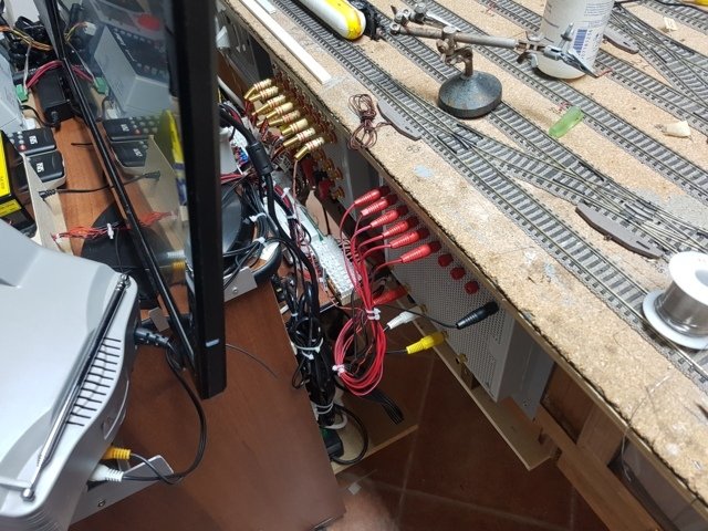

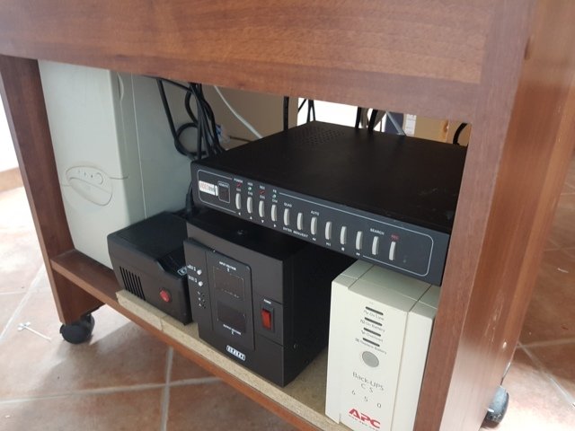

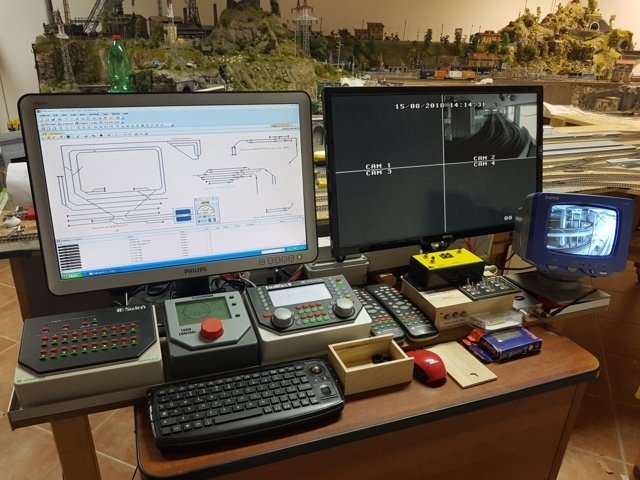

Carissimi Amici e carissimo Roberto penso che con oggi sia arrivato alla conclusione del "revamping elettrico" del "mio plastico italiano".
Oggi ho finito di cablare la parte suoni e la parte video delle telecamere per la visione delle parti nascoste.
I suoni al momento sono gli annunci per le due stazioni completate, Ingurtosu ed Impruneta, il traffico nei due cantieri, i lavori in mniera e il movimento della piattaforma girevole della stazione ancora da iniziare di Querceto.
Per le telecamere, in attesa di dvr a 6/8 canali a buon prezzo, ho dovuto mantenere una telecamera wireless per cui il piccolo monitor gestisce questpo apparato. Per il resto sono in arrivo altre tre telcamere via cavo che prenderanno la parte nascosta del piano zero ed i due elicoidali per il borgo e per Impruneta.
Fatto questo direi che possiamo tornare ad occuparci del completamento del deposito containers e del completaento della messa in esercizio della gru a ponte.
Ora giusto un paio di foto per rendere l'idea di quello sopra scritto.
Come al solito rimango in attesa di Vostri commenti e suggerimenti, sempre graditi.
Nella speranza di vederci presto a Novegro, un cordiale saluto

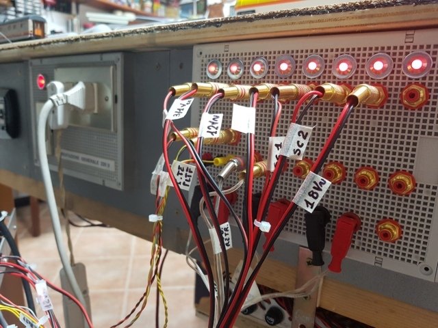

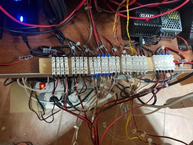

Una cosa importante è anche la numerazione dei fili nel cablaggio. Fra 10 anni saprai esattamente cos'è, a cosa serve, dove va e da dove viene "quel ipotetico filo rosso staccato".... :wink: :wink: :wink: :wink: :wink:
littlejohn
Messaggi: 1386
Nome: Gian Luca
Città: CAGLIARI
Re: Il mio plastico italiano
#991 Messaggio da littlejohn »
Grazie ragazzi.

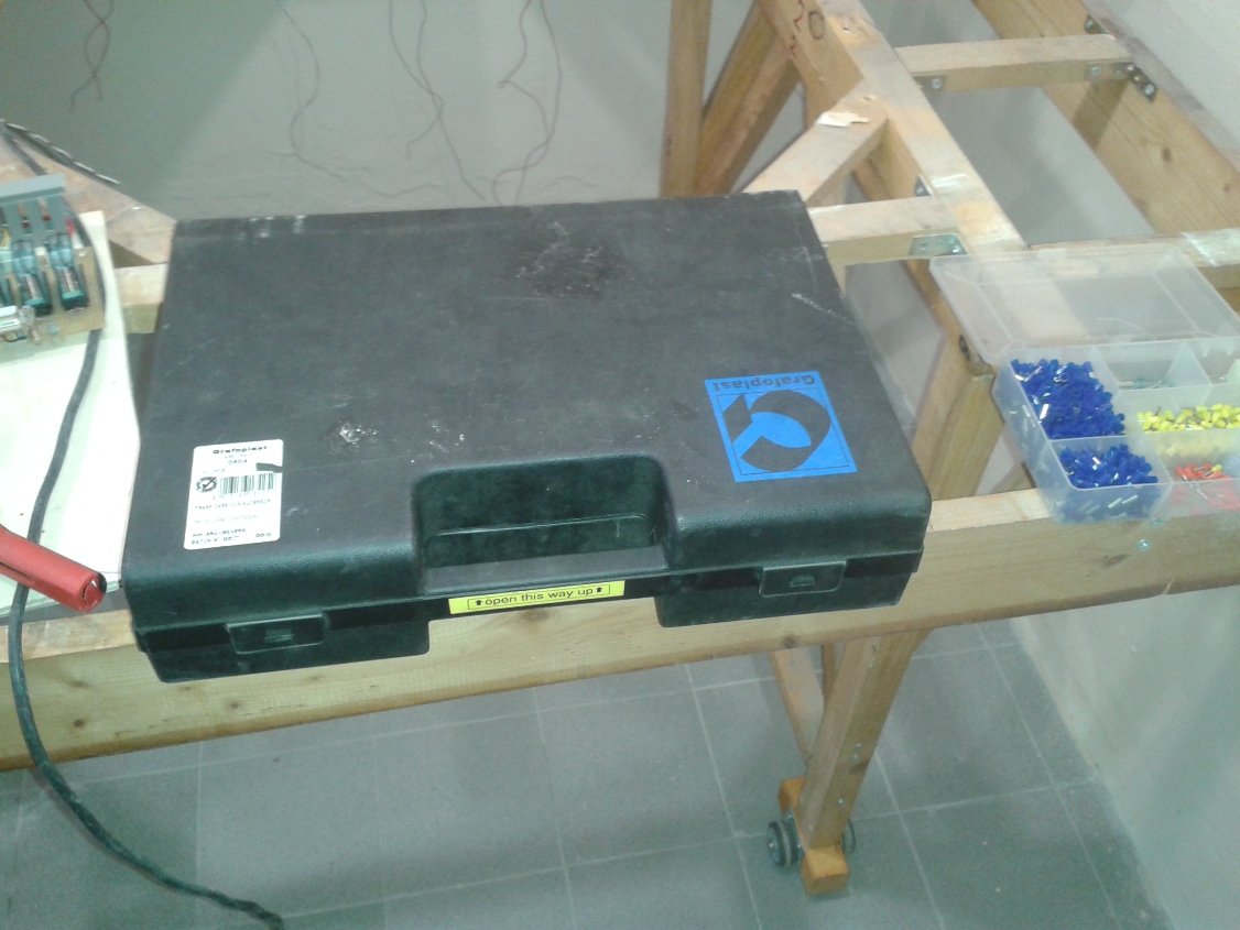

Roberto, io non ho quelle targhette che ho visto sul tuo lavoro.
Io ho trovato delle fascette con una targhetta in plastica su ho scritto i riferimenti. In più ho riportato ogni singola info su Cart a utilizzando una foto dei collegamenti.
Il tutto è in un folder di uso e manutenzione del plastico, collegamenti, valori di cv dei vari moduli di teyroazione, collegamenti dei blocchi con relativi relè nonché ovviamente la dislocazione dei vari dispositivi e morsettiere.
Se hai altri suggerimenti da dare lo sai che sono i benvenuti.
Cordialmente
Gian Luca "Littlejogn"
Messaggi: 6522
#992 Messaggio da roy67 »

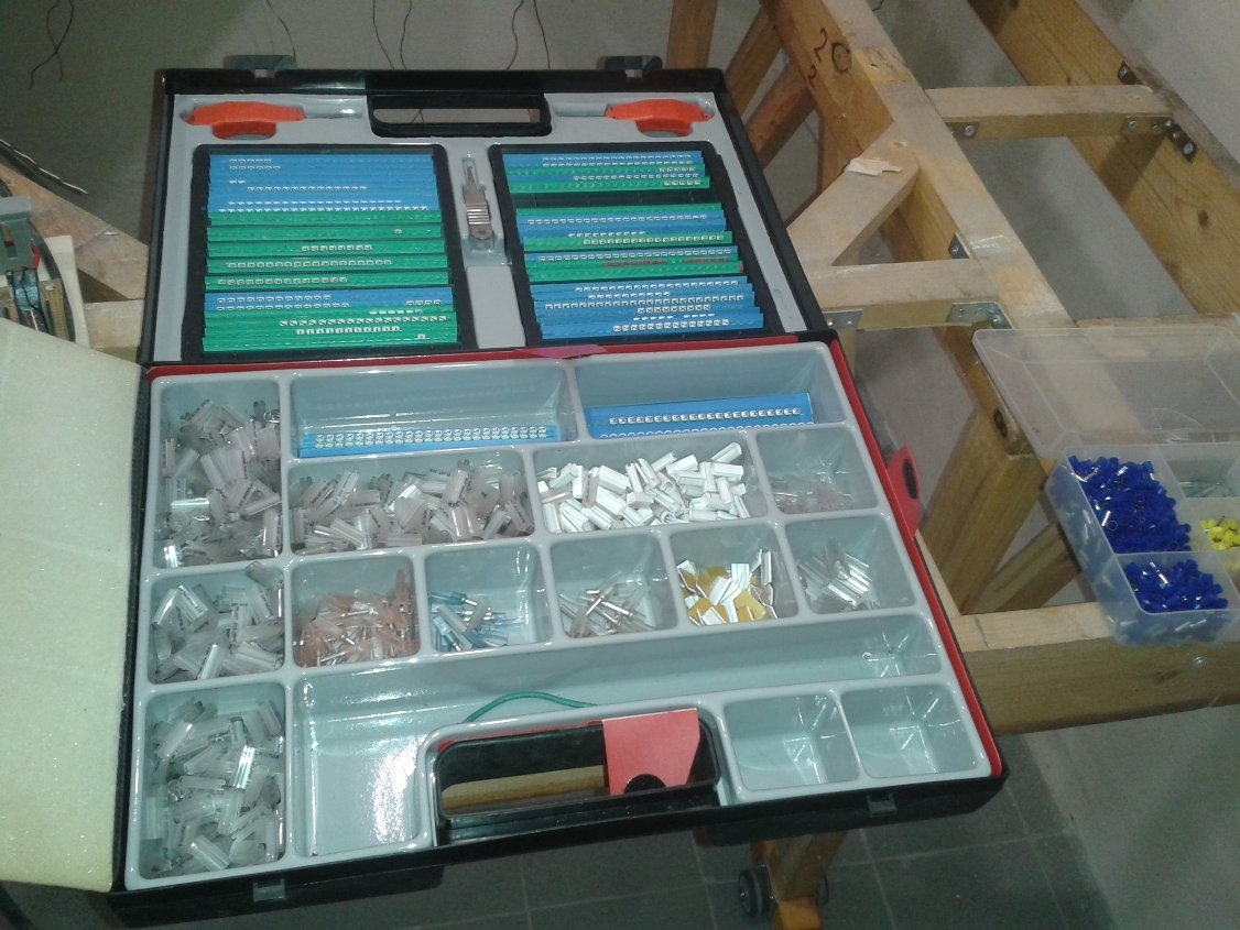

Caro Gian Luca, le targhette che dici sono ad uso professionale.
Non vale la pena spendere centinaia di €uro per avere una valigia completa solo per "numerare" alcuni fili.
Ch'io sappia non li vendono nei Brico, ma solo nei magazzini di elettroforniture.
Un tempo esistevano bustine preconfezionate.. Ma non so dire se esistano ancora.
Da anni ho la valigetta completa che mantengo "rifornita" man-mano che termino i vari pezzetti.
Domani ti posto una foto.

Buongiorno Amico mio. Grazie, comunque con le targhette a fascetta in plastica l'identificazione rimane possibile con una spesa di pochi euro per cento fascette.
Cordialmente

Carissimo Gian Luca... Meglio "mardi che Tai"..... Ops... Meglio "Tardi che mai".... :lol: :lol: :lol: :lol: :lol:
Ecco le foto che ho promesso:

Grazie mille Roberto. La ditta se ho òetto bene è Gretoplast, giusto?
Non vedo l'ora di essere a Novegro per offrirti una birra gigante, insieme al mio Socio ovviamente.
Un abbraccio
