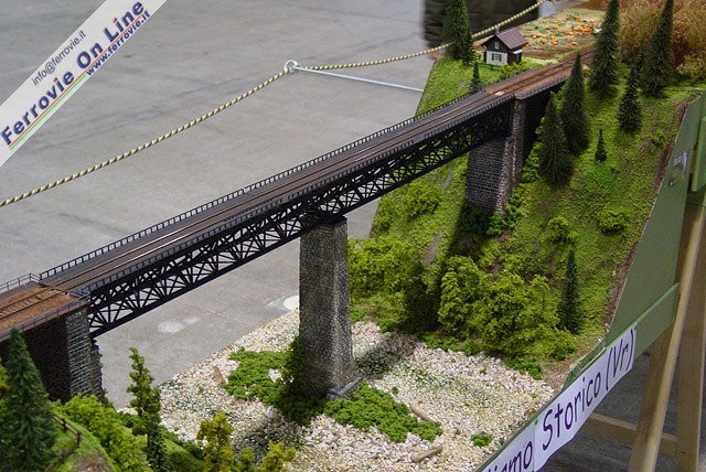

Infine c'è il problema del ponte alto che di fatto ti impone di pensare ad un elicoidale per portare il livello inferiore del tracciato così in basso da non invadere la scenografia.
