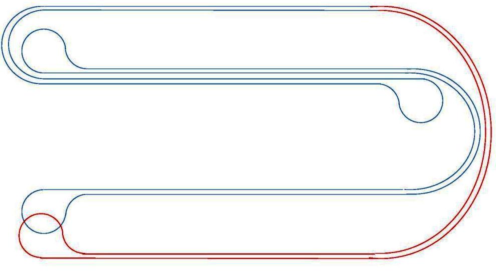

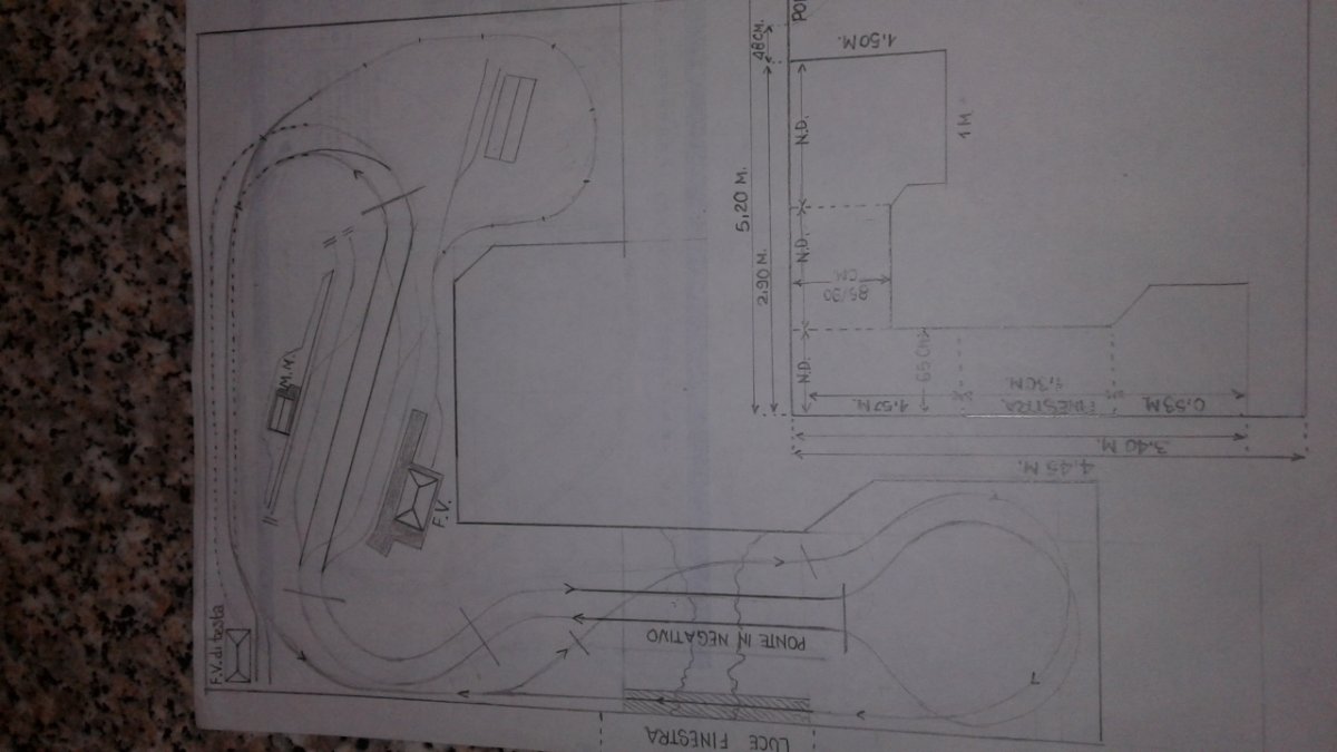

#27 Messaggio da Egidio »

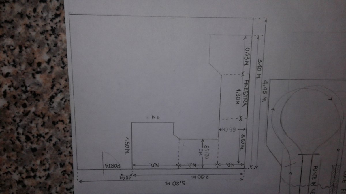

Per Mauro : allego due foto la prima riguarda la planimetri della stanza e gli esatti ingombri del futuro plastico.
Mente la seconda e' relativa ad un circuito che ho disegnato. Scusate tutti ma non ho Scarm e per i progetti mi aiuto ancora con i vecchi sistemi.
La parte tratteggiata dovrebbe essere la parte che porta alla stazione nascosta. Purtroppo nella parte alta del stazione principale i binari si accavallano fa quelli in piena normali e quelli che vano giu'. Sicuramente ci sono ancora molte imprecisioni, ma intanto cominciano e questo mi fa bene sperare, dopo avere messo da parte il progetto a cui volevo ispirarmi , Buzzaceto. Speriamo presto di poter trovare la quadratura del cerchio.
Intanto ho deciso definitamente per l'opzone in moduli, dovrebbero essere 5 di cui uno in negativo che contemplera' uno/due ponti.
Questo modulo l' ho pensato così perche' posto parallelo al finestrone basso della stanza. Nella piantina non l'ho scritto ma il finestrone si trova a 57 cm. dal pavimento. E siccome i moduli dovranno essere alti almeno 90/100 cm. da terra non voglio coprire l' accesso e la luce della finestra. Ecco perche' in tutta la sua larghezza ci sara' in negativo un ponte e chissa' se potro' piazzare per traverso quello sotto. Per il ponte lungo ho scelto quello in foto : E' stato amore a prima vista. A coi i commenti. Saluti. Egidio.

#28 Messaggio da Egidio »
Chiedo scusa non sono riuscito a far ruotare la seconda e terza foto.......
Messaggi: 6995
Re: Nuovo plastico in H0.
#29 Messaggio da Docdelburg »
Se posso esprimere un parere direi che la stazione, con il raddoppio dei binari, ti costringerà a far girare convogli poco più lunghi di una coppia di automotrici. Non hai spazio in lunghezza sufficiente per giustificare tutti quei binari e i deviatoi ti ridurranno drasticamente la lunghezza utile dei binari di stazione; a mio avviso dovresti semplificarla.
Poi, per andare così in negativo col ponte, dovrai pensare ad un elicoidale per portare la parte inferiore del tracciato sotto il letto del fiume.

#30 Messaggio da Egidio »
Per questo mi sono fermato con la progettazione. Aiutami tu Doc almeno a semplificare meglio il tracciato ed a elaborarlo fermo restando il bel ponte che vorrei comunque non eliminare.Purtroppo non ho la possibilita' di avere Scarm come ti ho gia' detto. Aspetto presto tue nuove a riguardo. Grazie. Saluti. Egidio. [51]

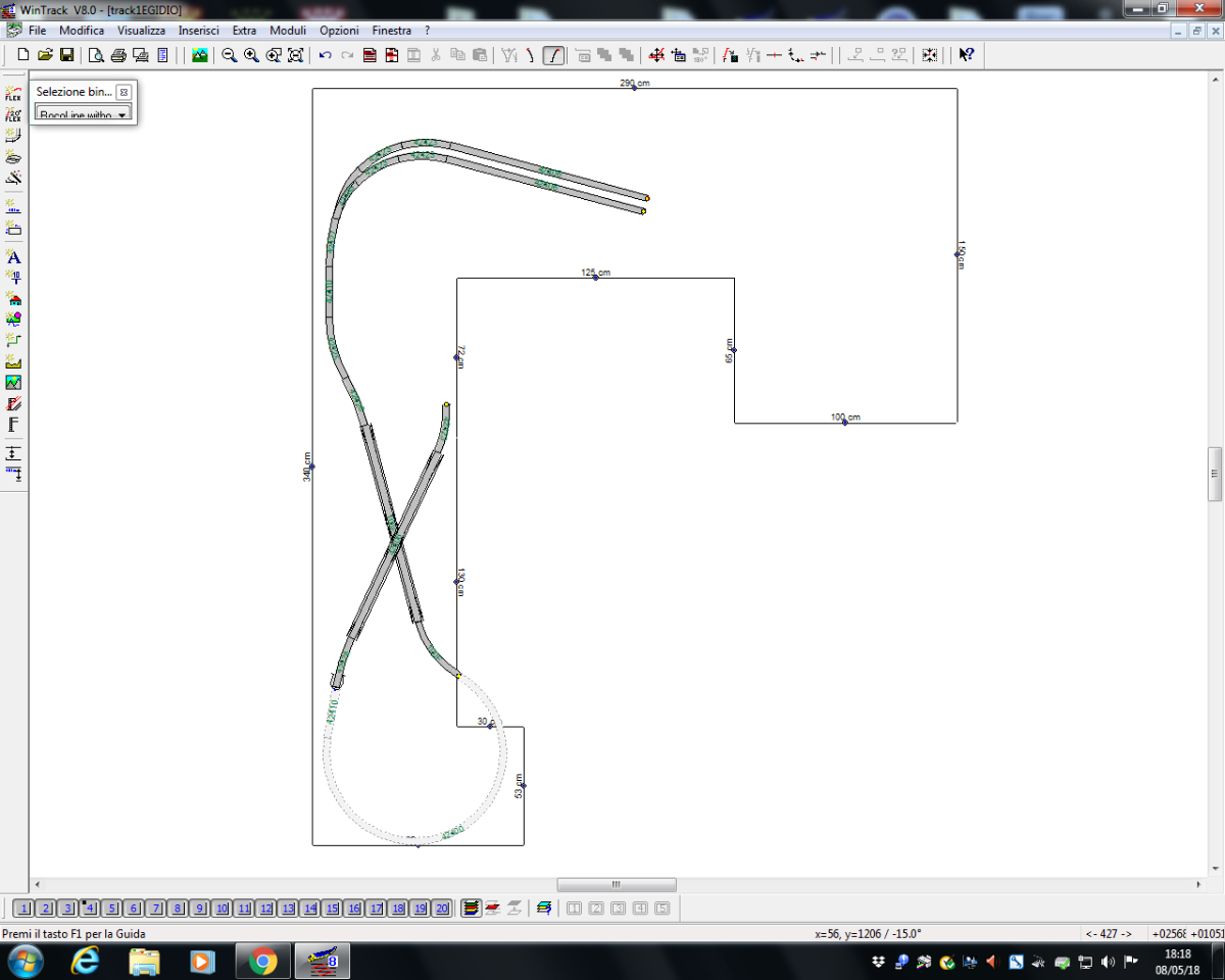

#32 Messaggio da Docdelburg »
Con quello spazio, quella disposizione, sia del ponte che della stazione, il tracciato più plausibile che puoi realizzare è a linea singola.
La doppia linea puoi farla solo se diventa un tracciato di parata senza stazioni.
Con la linea singola posso provare a studiare un tracciato che mantenga l'impostazione che hai dato con qualche piccola variante, tipo un elicoidale a scendere nascosto subito dopo il ponte, in modo da evitare una improbabile racchetta di ritorno.
Se mi lasci un pò di tempo vedo di proporti qualcosa di carino su cui ragionare..... :wink:

Messaggi: 6995
#34 Messaggio da Docdelburg »
Qualsiasi cosa cerchi di fare mi scontro con la dimensione a disposizione a sinistra del finestrone, dove hai messo un pezzo di 53 cm di lunghezza; in quel punto manca la dimensione della larghezza massima, che da sotto il finestrone, dove è 65 cm, diventa?
Se usi un raggio di minimo di 40 cm, che è già scarso, non ci sta nulla.
Mi serve sapere che armamento pensi di usare, che epoca riproduci, che raggio minimo pensi di usare e quali pendenze massime pensi di poter utilizzare.
Ma in fondo la vedo dura farci stare anche una semplice linea....
Per dirti.... stavo cercando di realizzare un doppio ponte; il ponte in alto come lo hai indicato tu, ma non parallelo al muro, una curva di ritorno a sinistra del finestrone, in discesa, e un nuovo ponte, simile all'altro ma più basso di 7-8 cm, che incrocia il soprastante e entra nella montagna che sta sotto la stazione.
Un abbozzo per spiegare....

Allora Doc ho appena fatto un ulteriore sopralluogo sulla mia soffitta ed ho ricontrollato le misure della estremita' in basso a sx.
del finestrone. ebbene la quota che manca e che mi chiedi e' un metro preciso. Ma possiamo allargarci anche di 10/15 cm. ancora.
Dalla parte parallela al muro possiamo aggiungere ai 53 cm. altri 20 cm.
Ebbene anche la larghezza dei moduli di 65 cm. possiamo aggiungere altri 5cm. Per l' epoca prevedo IV-V con ambientazione alpina.
Per intenderci tipo la ferrovia del Val Pusteria o del Brennero. La montagna ed il Trentino ce l' ho nel sangue.
Per l' armamento vorrei usare ROCO 83, anche perche' potrei recuperare gli scambi sia diritti che curvi seppure manuali ed
alcuni binari flessibili in buono stato. Raggio di curvatura non vorrei scendere sotto 42/40. Per le pendenze non saprei.
Se sara' impossibile debbo vedere di poter disporre la struttura diversamente magari dandogli un' altra forma. Saluti. Egidio. [51]

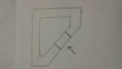

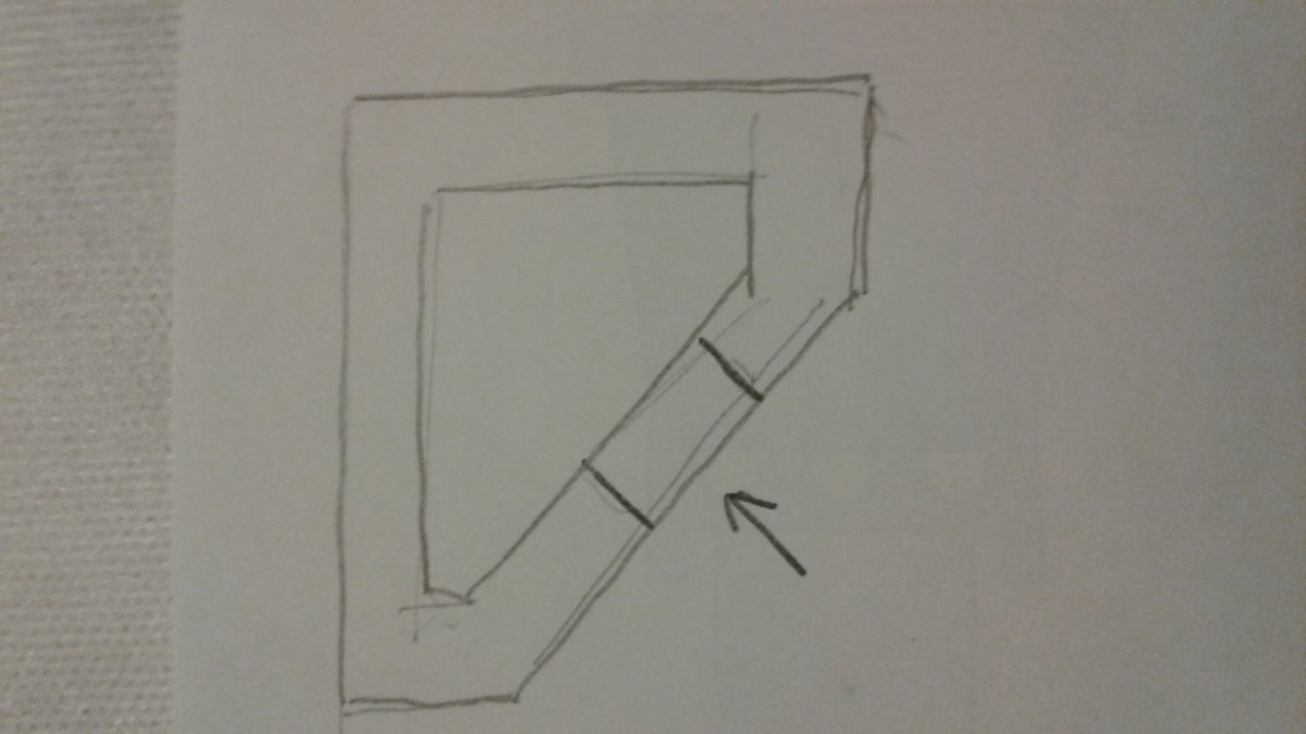

Oppure DOC mentre ti stavo rispondendo ho pensato che se questo progetto non potra' essere realizzato potrei optare per questa struttura chiusa.
i due lati a sx. e in alto sempre appoggiati alle pareti e la parte inferiore dove sta la freccia potrei fare un modulo tipo a ponte mobile per poter
entrare dentro. Allego foto a riguardo. Saluti. Egidio. [51]

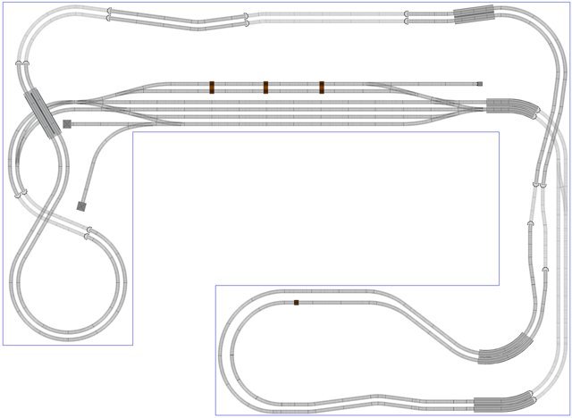

#39 Messaggio da Egidio »

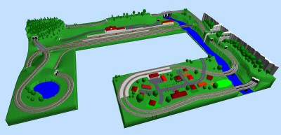

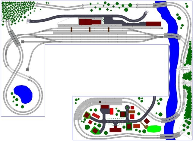

Bene Mauro in questi giorni ho riflettuto molto e fra le tante ipotesi sto valutando anche questa. Ho scovato questo progetto
guardando sul sito di Scarm. Sinceramente tutto sommato mi piace ma ci sono degli ostacoli da superare :
1-le dimensioni vanno ridotte dato che la lunghezza max di questo progetto prevedono 4,80X3,50 m. se non ricordo male. Purtroppo
lo spazio mio e' meno anche se posso rubare altri 10/15 cm. per lato.
2-il piano del ferro della stazione non mi convince e lo trovo perfino banale e piatto. Non lo trovo adatto perche' il M.M.
e' servito da un solo binario e basta. Guadando lo schema entrando in stazione da sx. verso dx. in deviata in basso il convoglio non puo'
uscire sul corretto tracciato.
3-il tracciato nella parte sx. e' da rivedere in quanto non mi piace affatto che faccia un otto. E' vero che voglio rappresentare un tracciato
alpino ma cosi' lo trovo banale.

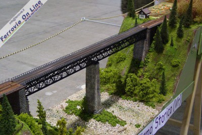

4-il progetto di inserire il famoso ponte a piloni in pietra alto proposto da me con una foto allegata non vorrei proprio abbandonarlo.
Solo che sostenendo questo progetto dovrei trovare un' altra collocazione. questo perche' il modulo della stazione andrebbe sistemato
proprio dal lato parete dove nella stanza si trova il finestrone basso.
5-al progetto vanno eliminati gli altri ponti ce ne sono troppi. Ne vorrei fare al massimo due uno importante, gia' citato ed un altro piu' modesto.
6- tornando al piano del ferro in stazione vorrei sostituire questo con un altro piu' consono.
7- la posizione degli scambi che portano sul giusto tracciato in entrata ed in uscita dalla stazione, sopratutto il secondo non mi convince come e' stato posizionato.
Queste sono alcune considerazioni principali fatte dopo aver osservando e studiato a fondo questo progetto. Non mi resta che passarti la palla.
Al momento non ho altre idee. Saluti. Egidio. [51]

#40 Messaggio da MrMassy86 »
Bel progetto dove sicuramente Mauro ti saprà aiutare, notavo tanta linea di parata ma nessuna stazione nascosta, penso che nelle tue idee ci sia anche quella di una stazione ombra, giusto?

#41 Messaggio da Egidio »
MrMassy86 ha scritto: ↑giovedì 17 maggio 2018, 10:04 Bel progetto dove sicuramente Mauro ti saprà aiutare, notavo tanta linea di parata ma nessuna stazione nascosta, penso che nelle tue idee ci sia anche quella di una stazione ombra, giusto?
Si infatti anche quella debbo predisporre. Mi sono dimenticato di sottolineare questo importante particolare. Saluti. Egidio. [51]

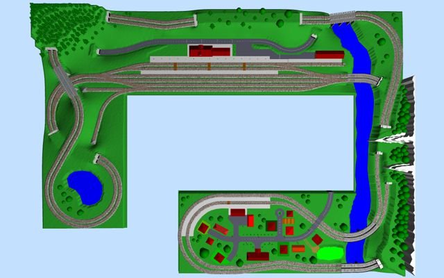

Messaggi: 14375
#44 Messaggio da Egidio »
Docdelburg ha scritto: ↑giovedì 17 maggio 2018, 18:29 Egidio, scusami ma io mi trovo sempre in difficoltà a calare il tuo progetto di doppia linea negli spazi che hai a disposizione.
Doppia linea vuol dire che, con raggio minimo di 40-42 cm hai bisogno di oltre un metro per un metro alle estremità per poter tornare indietro.
Poi c'è il problema di quello che chiami il piano del ferro che sarebbe il piano binari della stazione: con doppia linea e un minimo di deviatoi ti vengono fuori binari di stazione assurdamente corti.
Infine c'è il problema del ponte alto che di fatto ti impone di pensare ad un elicoidale per portare il livello inferiore del tracciato così in basso da non invadere la scenografia.
Con queste premesse, scusa, ma non sono in grado di aiutarti..... [101]

Messaggi: 14375
#45 Messaggio da Egidio »
A proposito Mauro le estremità le possiamo portare come dici tu con dei quadrati di oltre un metro per un metro per alloggiate curve da 40/42 gradi. Altrimenti studiami un tracciato su quella struttura chiusa che ti avevo già allegato.Saluti. Egidio. [51]
