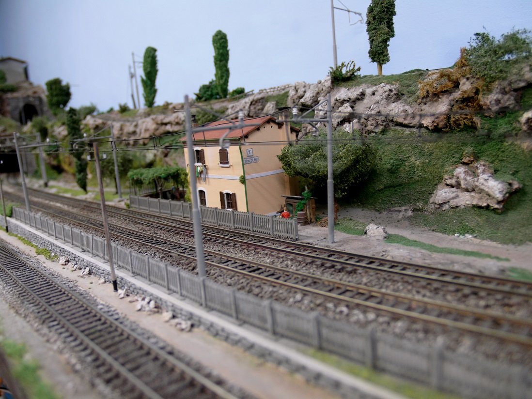

Buonasera ragazzi, dopo un periodo di non assidua presenza sul forum, (anche se seguo sempre come semplice spettatore), stasera ho trovato un momento di relax per mostrare i risultati degli interventi che man mano sto continuando a fare sul plastico di Matese.
Eravamo rimasti alla linea termica aggiunta nella parte bassa vicina alla doppia linea a quota 0, alla modifica della strada sotto il ponte ferroviario della linea alta, alla pesante modifica del ponte girevole, che ora è diventato a due piani, , alla bozza di stazione alta terminale: (Roccafredda) da trasformare in stazione passante, al rifacimento in toto della zona vapore ed alla modifica della livelletta altimetrica di tutta la statale che sovrasta la stazione pincipale di Matese.
Avrei a questo punto fatto meglio a rifare tutto il plastico sigh!!!!.
Sono comunque riuscito caparbiamente ad andare avanti (lavorando quasi sempre otto ore al giorno), ed anche se molto lentamente data la gran mole di modifiche, devo dire che grosso modo la parte scenica è ormai quasi a buon punto, a parte le varie rifiniture ed aggiustaggi estetici.
Il grosso del lavoro rimasto, sarà rifare il quadro “daccapo” e tutti i collegamenti ai binari, semafori, Pl, fari, luci etc. etc.
Vi allego un po' di foto che sono riuscito a scattare, cercando di spiegarvi ciò che ho “combinato”, sperando sempre che vi faccia piacere..
Queste sono le foto della stazione di Roccafredda, che ora è passante, (naturalmente completa di linea aerea autocostruita con il mio sistema, il filo non è sottilissimo ho adoperato lo 0,6 per la linea di contatto e lo 0,3 o 0,4 per la linea di sospensione, voglio stare sicuro che non succeda nulla ai pantografi. Con i vari fabbricati messi a dimora , piano piano ho tracciato le varie strade rifinendo le varie tipologie di copertura : asfalto, terra, ghiaia etc. etc. Ho ritinteggiato tutti i fabbricati vecchi e nuovi ed ho dato una pulita profonda anche ad alcune parti già esistenti del paesaggio, ho tolto quasi tutti gli alberi che dovrò rinnovare e ripiantumare in seguito.
Ragazzi per oggi mi fermo qua, scusatemi se vi ho tediato , ma non ho organizzato bene l'invio delle foto, le ho inserite un un po' a caso. nei prossimi giorni, se non vi annoio, vorrei mandare altre foto della modifica della zona vapore che ho completamente riprogettato, e se vi fa piacere ancora altro. Ora sto assemblando i semafori di "Fermodellismo.it" che impianterò al posto di quelli autocostruiti per Matese....... sono veramente belli.

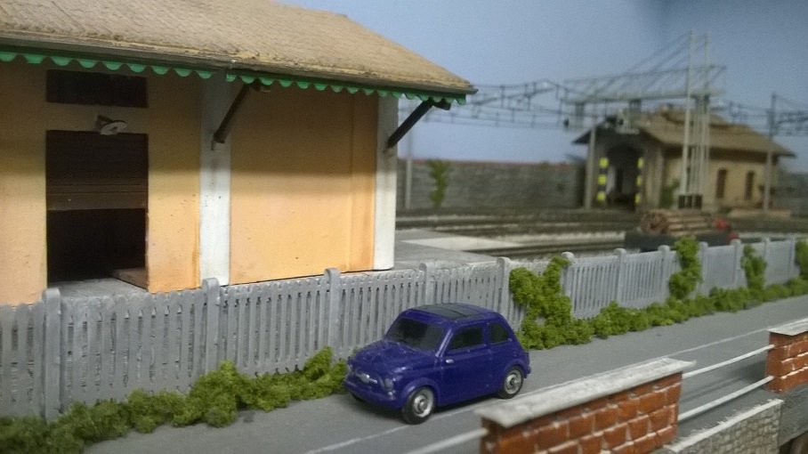

Caro Antonio, hai fatto un grosso lavoro di restauro. Solo un appunto...
Il colore di quella 500 e un si po vedere!!!!! :D :D :D

Ciao Luciano.....hai letto cosa ho combinato ieri sera.....( erano passate le due di notte).... Ho inserito sul tuo post , quello che ora vedi qui, per fortuna ci ha messo una "pezza" Massimiliano.
Appena mi sono accorto di aver fatto... il disastro... ho tentato di cancellare il materiale postato, ma il "forum "giustamente me lo ha impedito, stamattina Massimiliano mi ha comunicato di aver risolto il problema.
Quella cinquecento mi è stata regalata da mio figlio Daniele, in triplice copia ,( tutte e tre le macchine di quel colore) .....erano dei portachiavi comperati in un "bazar cinese" una la feci bianca e le altre due le ho lasciate di quel colore che come dici giustamente: "nun se po' vedè".
Tra l'altro è stata in attesa di essere utilizzata, per un anno, gettata in una scatola insieme a mille altri oggetti. Prometto solennemente di ritinteggiarla in onore di un maestro quale tu sei.

A proposito questa è quella che tinteggiai quasi subito per vedere il risultato.

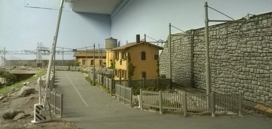

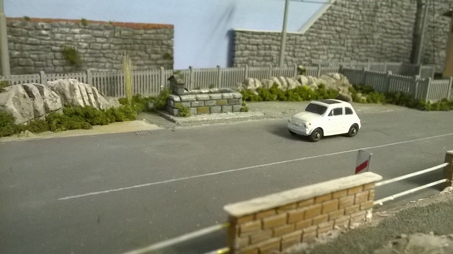

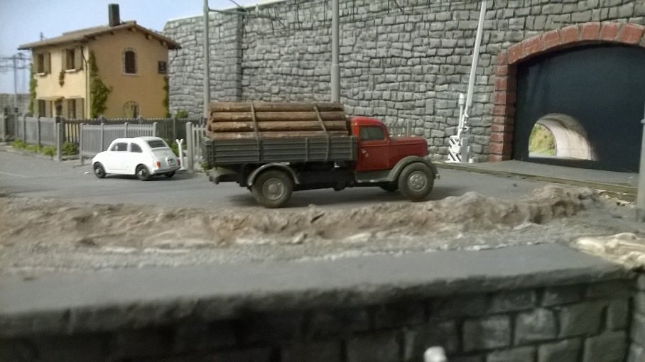

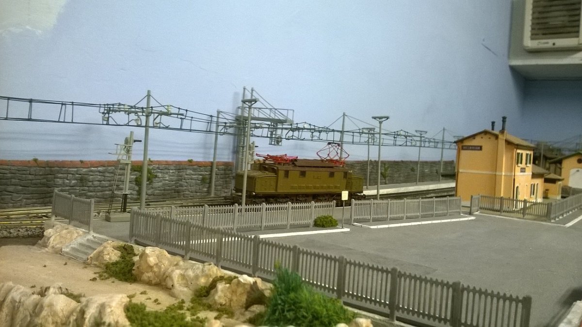

Buonasera ragazzi AUGURI a tutti,
i lavori sono ormai quasi giunti a compimento, mi resta da aggiungere ancora poche cose, lampioni che ho già preparato sulla strada retrostante
la stazione di Matese/Ernano ancora qualche albero, e piccole correzioni di colore sulle parti paesaggistiche modificate. Tutti i segnali sono stati sotituiti sul plastico con modelli più realistici ricavati da kit di "fermodellimo .it", ed ho dovuto in quattro casi montarli su portali che ho dovuto autocostruire, tre a due posti ed uno ad un unico posto, chiaramente di epoca II° data l'alta presenza di macchine a vapore e locomotori castano isabella. mi sono accorto di aver commesso qualche errore mettendo sul plastico dei peronaggi muniti di telefonino, ma sono tutti appena appoggiati e quindi facilmente eliminabili. Il lavoro più grosso è stato il rifacimento del quadro elettrico, che ha ancora bisogno di qualche piccolo aggiustamento di cui mi sono accorto solo ora con l'uso. Ho fatto molto uso di matrici di diodi per gli itinerari di binario sia in stazione che per instradamenti sulla stazione bassa o stazione alta. Ho dotato scambi che immettono in linea o in rimessa di relè ritardati che dopo un tempo "X" commutano automaticamente l'nstradamento ad esempio da "rimessa" su "linea" per evitare che una dimenticanza nel comando dello scambio permettesse a convogli completi di entrare nelle rimesse. Agiiungendo un tratto di linea termica (senza linea aerea ), ho dovuto proteggere le macchine dotate di pantografo da instradamenti sbagliati il tutto ottenuto con tripli reed sui binari e con carrozze dotate di due calamite nella parte sottostante, agganciate dietro le macchine termiche (vapore/diesel), che si instradano sul tratto di binario termicoautomaticamente ed una volta passate ridanno alla linea elettrica il prossimo passaggio.
Se non vi annoio vorrei postare qualche altra immagine di avanzamento lavori.
Per ora ragazzi mi fermo qui ma posterò se vi fa piacere altre foto nei giorni prossimi e se serve qualche indicazione chiedete pure . Buonasere Antonio
