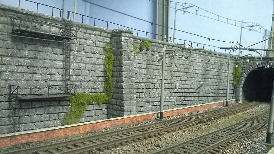

Sono comunque riuscito caparbiamente ad andare avanti (lavorando quasi sempre otto ore al giorno), ed anche se molto lentamente data la gran mole di modifiche, devo dire che grosso modo la parte scenica è ormai quasi a buon punto, a parte le varie rifiniture ed aggiustaggi estetici.
Il grosso del lavoro rimasto, sarà rifare il quadro “daccapo” e tutti i collegamenti ai binari, semafori, Pl, fari, luci etc. etc.
Vi allego un po' di foto che sono riuscito a scattare, cercando di spiegarvi ciò che ho “combinato”, sperando sempre che vi faccia piacere..
Queste sono le foto della stazione di Roccafredda, che ora è passante, (naturalmente completa di linea aerea autocostruita con il mio sistema, il filo non è sottilissimo ho adoperato lo 0,6 per la linea di contatto e lo 0,3 o 0,4 per la linea di sospensione, voglio stare sicuro che non succeda nulla ai pantografi. Con i vari fabbricati messi a dimora , piano piano ho tracciato le varie strade rifinendo le varie tipologie di copertura : asfalto, terra, ghiaia etc. etc. Ho ritinteggiato tutti i fabbricati vecchi e nuovi ed ho dato una pulita profonda anche ad alcune parti già esistenti del paesaggio, ho tolto quasi tutti gli alberi che dovrò rinnovare e ripiantumare in seguito.
Ragazzi per oggi mi fermo qua, scusatemi se vi ho tediato , ma non ho organizzato bene l'invio delle foto, le ho inserite un un po' a caso. nei prossimi giorni, se non vi annoio, vorrei mandare altre foto della modifica della zona vapore che ho completamente riprogettato, e se vi fa piacere ancora altro. Ora sto assemblando i semafori di "Fermodellismo.it" che impianterò al posto di quelli autocostruiti per Matese....... sono veramente belli.

Buonasera ragazzi AUGURI a tutti,
i lavori sono ormai quasi giunti a compimento, mi resta da aggiungere ancora poche cose, lampioni che ho già preparato sulla strada retrostante
la stazione di Matese/Ernano ancora qualche albero, e piccole correzioni di colore sulle parti paesaggistiche modificate. Tutti i segnali sono stati sotituiti sul plastico con modelli più realistici ricavati da kit di "fermodellimo .it", ed ho dovuto in quattro casi montarli su portali che ho dovuto autocostruire, tre a due posti ed uno ad un unico posto, chiaramente di epoca II° data l'alta presenza di macchine a vapore e locomotori castano isabella. mi sono accorto di aver commesso qualche errore mettendo sul plastico dei peronaggi muniti di telefonino, ma sono tutti appena appoggiati e quindi facilmente eliminabili. Il lavoro più grosso è stato il rifacimento del quadro elettrico, che ha ancora bisogno di qualche piccolo aggiustamento di cui mi sono accorto solo ora con l'uso. Ho fatto molto uso di matrici di diodi per gli itinerari di binario sia in stazione che per instradamenti sulla stazione bassa o stazione alta. Ho dotato scambi che immettono in linea o in rimessa di relè ritardati che dopo un tempo "X" commutano automaticamente l'nstradamento ad esempio da "rimessa" su "linea" per evitare che una dimenticanza nel comando dello scambio permettesse a convogli completi di entrare nelle rimesse. Agiiungendo un tratto di linea termica (senza linea aerea ), ho dovuto proteggere le macchine dotate di pantografo da instradamenti sbagliati il tutto ottenuto con tripli reed sui binari e con carrozze dotate di due calamite nella parte sottostante, agganciate dietro le macchine termiche (vapore/diesel), che si instradano sul tratto di binario termicoautomaticamente ed una volta passate ridanno alla linea elettrica il prossimo passaggio.
Se non vi annoio vorrei postare qualche altra immagine di avanzamento lavori.
Per ora ragazzi mi fermo qui ma posterò se vi fa piacere altre foto nei giorni prossimi e se serve qualche indicazione chiedete pure . Buonasere Antonio
