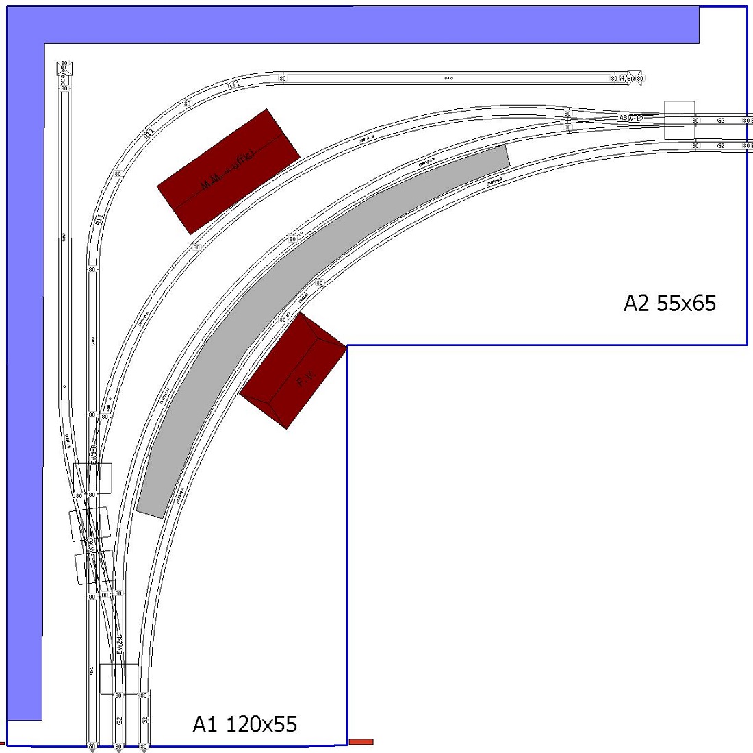

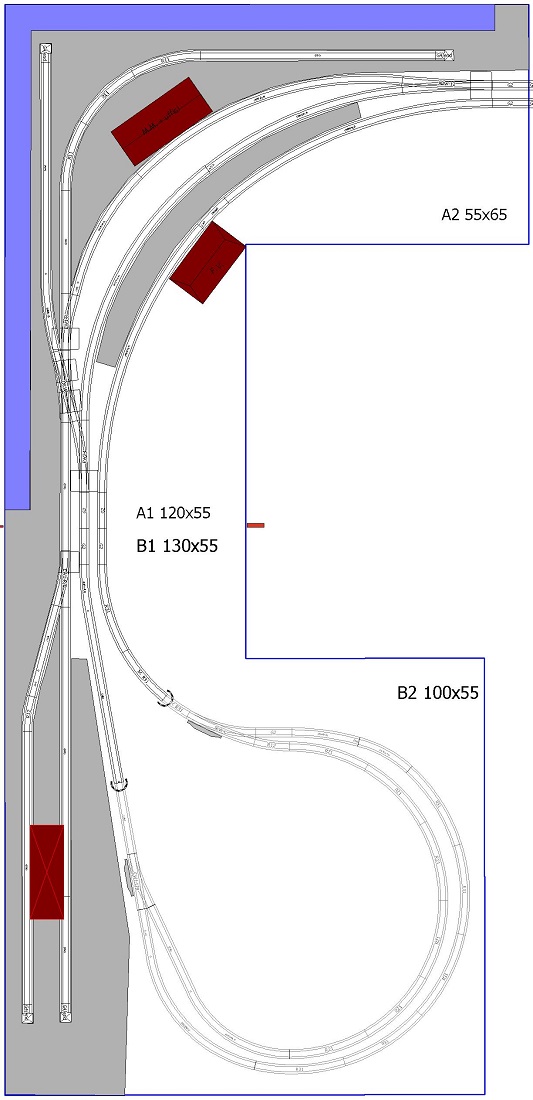

Ho iniziato a studiare la possibilità di creare una stazione di transito in curva, naturale prosecuzione dei miei moduli faro Caprazoppa e torre Prarola sempre a tema marino e semplificando la struttura, anche per facilitare il trasporto, con semimoduli rettangolari.
Lo studio è causato anche dal fatto di creare con i moduli costruiti un piccolo plastico in TT per divertirmi a domicilio.
Da cosa nasce cosa e ho presupposto una stazione con piccolo scalo merci e porto (le banchine sono appena accennate).
Ma poi inserisci binario, aggiungi scambio allunga asta di manovra ecc., mi sono trovato a creare un secondo modulo con un paio di binari per carico scarico merci e con anello di ritorno con stazione nascosta di due binari.
Non è il massimo, ma ci si può divertire a fare movimento e a far divertire i visitatori a comporre e scomporre piccoli convogli (????).
Ho già parlato troppo, non so se e quando partirà la costruzione soprattutto della stazione, ma ci penso seriamente.
Il progetto completo
108,06 KB

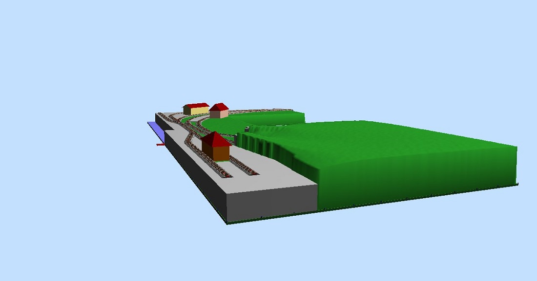

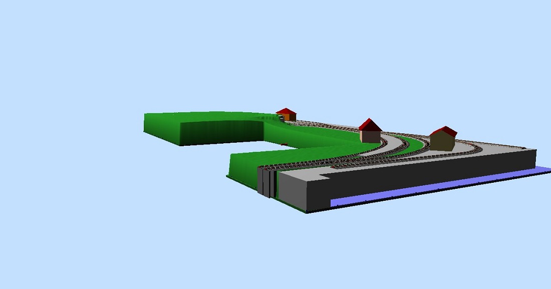

e un paio di immagini 3D
52,34 KB
48,67 KB
Ora siccome la mia esperienza è assai scarsa, sono convinto che i soci, amici, nemici, insomma chiunque voglia metterci il becco è ben accetto. :wink: [:I]
Unico dato dal quale non transigo sono le misure dei 4 semimoduli :twisted:

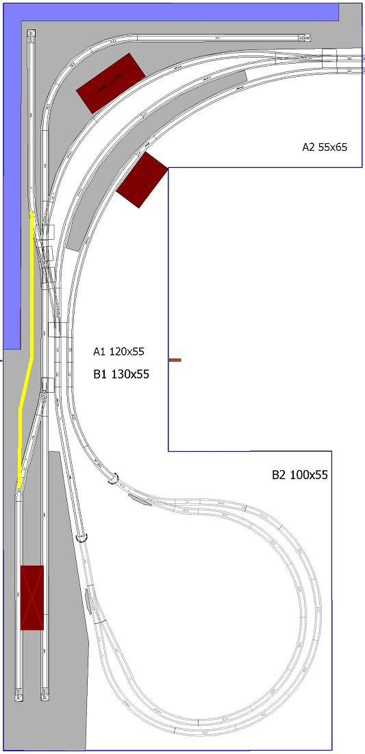

Al di là di altre considerazioni già fatte dagli altri, mi verrebbe da suggerirti una comunicazione tra i due tronchini più a sinistra in modo da poter manovrare con la loco sia in testa che in coda ai carri. (tratto giallo).
64,51 KB

probabilmente nella presentazione ho mal espresso i concetti per i quali ho realizzato questi due progetti:
- creare un modulo di blocco (vista la scarsità attuale)
- modulo di blocco/stazione di transito
- quindi ho pensato ad una stazione in curva ideale per il "completamento" dei precedenti 2 moduli
- la struttura che ho pensato avrebbe molto spazio da arredare, conseguenza mi sono inventato una sorta di piccolo scalo
- essendo i binari di servizio molto risicati, mi ha portato ad allungare i binari e costruire un ulteriore modulo che "SE" verrà realizzato, sarà utilizzato esclusivamente per divertimento personale
ora chiedo a chi è più addentro alla materia:
1 - il progetto della stazione può essere coerente con la realtà? No, quali correzioni dovre effettuare per renderlo presentabile per le manifestazioni?
2 - la stazione con l'eventuale modulo di anello di ritorno potrebbe essere considerato una corretta progettazione?
3 - non mi è mai passato per la testa di voler costruire un anello di ritorno per sostituire l'attuale cappio galleria dell'orso, anzi a completamento dell'opera per personale divertimento, ci sarà un ulteriore anello di ritorno opposto che non dovrà sostituire alcun altro cappio esistente.
4 - il tutto potrebbe essere utilizzato, come si ventilava tempo fa, per la creazione di una diramazione a carattere marino.
IL modulo della stazione è composto da due semimoduli "A1+A2" per le misure standard complessive di cm. 120x120. :wink:

Grazie Doc, per la segnalazione, "SE" andrà in porto vedrò di correggere.
Onde evitare ulteriori fraintendimenti, pubblico il mio futuro progetto per un ulteriore modulo di blocco.
197,59 KB
Cosa ne pensate? :wink:

Con la modifica consigliata dal Doc, ora il modulo stazione si ritrova con due tronchini in basso a sinistra.
E' reale il piano binari?
Oppure necessita di ulteriori modifiche?

Sarebbe bello che il tronchino che gira intorno al fabbricato scendesse al livello mare.
Altrimenti così impedisce l'accesso al fabbricato
Messaggi: 2583
Re: MODULO "Porto Borgio (curva esterna)"
#21 Messaggio da 58dedo »
@Adolfo,
cosa intendi scendere a livello mare?
binario parallelo a quello tronco all'estrema sinistra oppure abbassarsi al piano mare?
tieni presente che è una bozza, non so ancora come arredare il molo (quali gru - altri accessori ecc.) inoltre il binario incriminato dovrebbe avvicinarsi al bordo banchina e creare un passaggio maggiore di accesso (attualmente 4 cm.).
Inoltre il fabbricato che ho pensato di inserire nel piazzale porto avrebbe un doppio utilizzo per carico/scarico merci anche dal binario 3 di stazione e uffici portuali (potrebbe funzionare?)
Comunque mi hai messo in confusione, la stazione di testa..... :wink:
