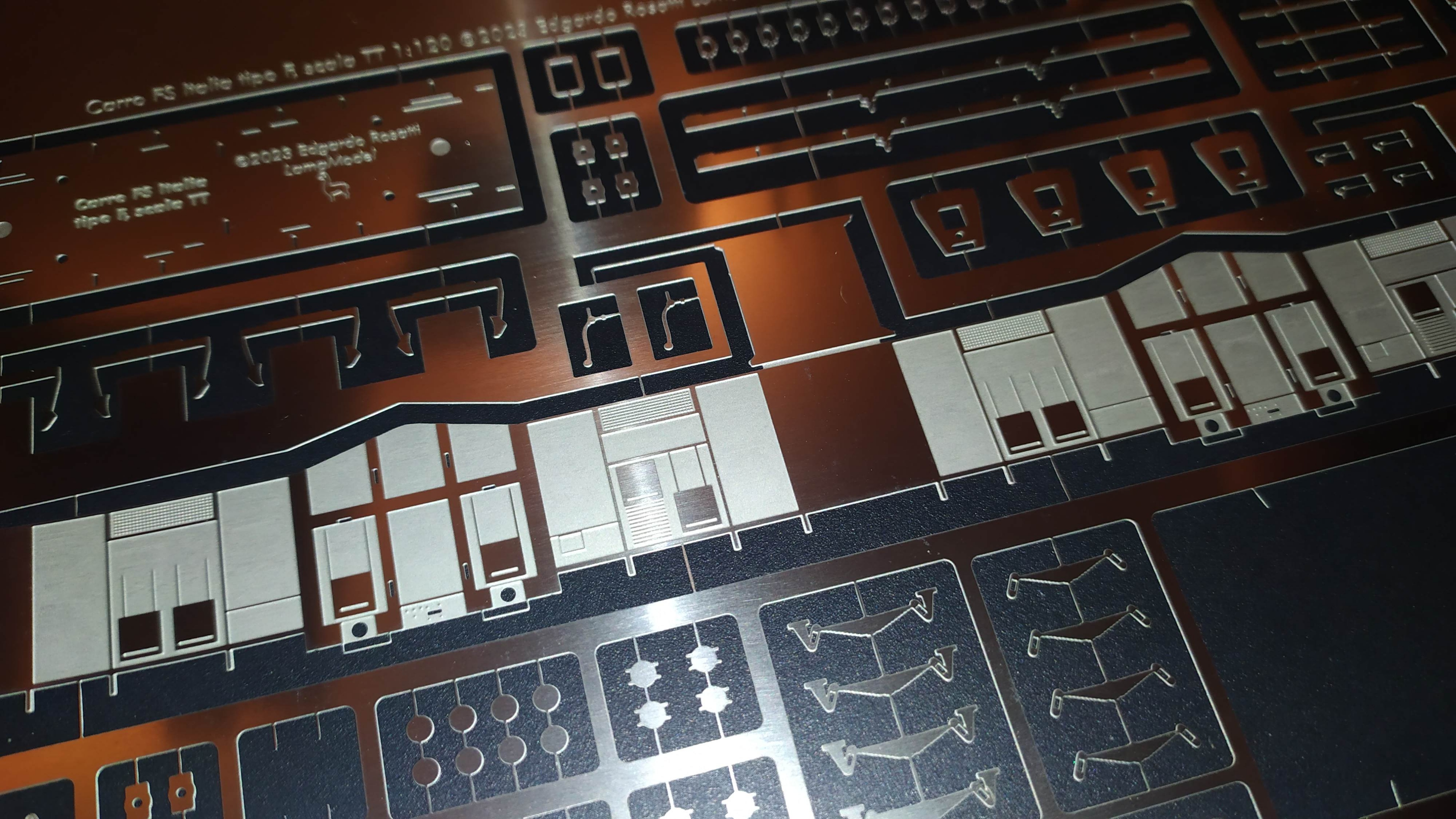

Carro FS tipo F in fotoincisione in scala TT
Messaggi: 5185
Età: 61
Come accennato nella discussone dei motocarrelli, ho realizzato una lastrina in fotoincisione di alpacca da 0,3 mm per assemblare
un carro FS tipo F in perfetta scala 1:120.
Seguiranno aggiornamenti

Messaggi: 5185
Età: 61
Re: Carro FS tipo F in fotoincisione in scala TT
lorelay49 ha scritto: venerdì 22 dicembre 2023, 12:29 Ciao Ed pensi di farlo anche in H0 ?? Se fosse tua intenzione mi prenoto fin d'ora [264]
Ciao e buone feste
Penso di no.
Dovresti chiedere a Flavio Re e Giacomo Saccani (Minerva).
Quest'anno lo hanno presentato a Novegro; ha la cassa in fotoincisione ed il sottocassa in stampa 3D, molto bello.

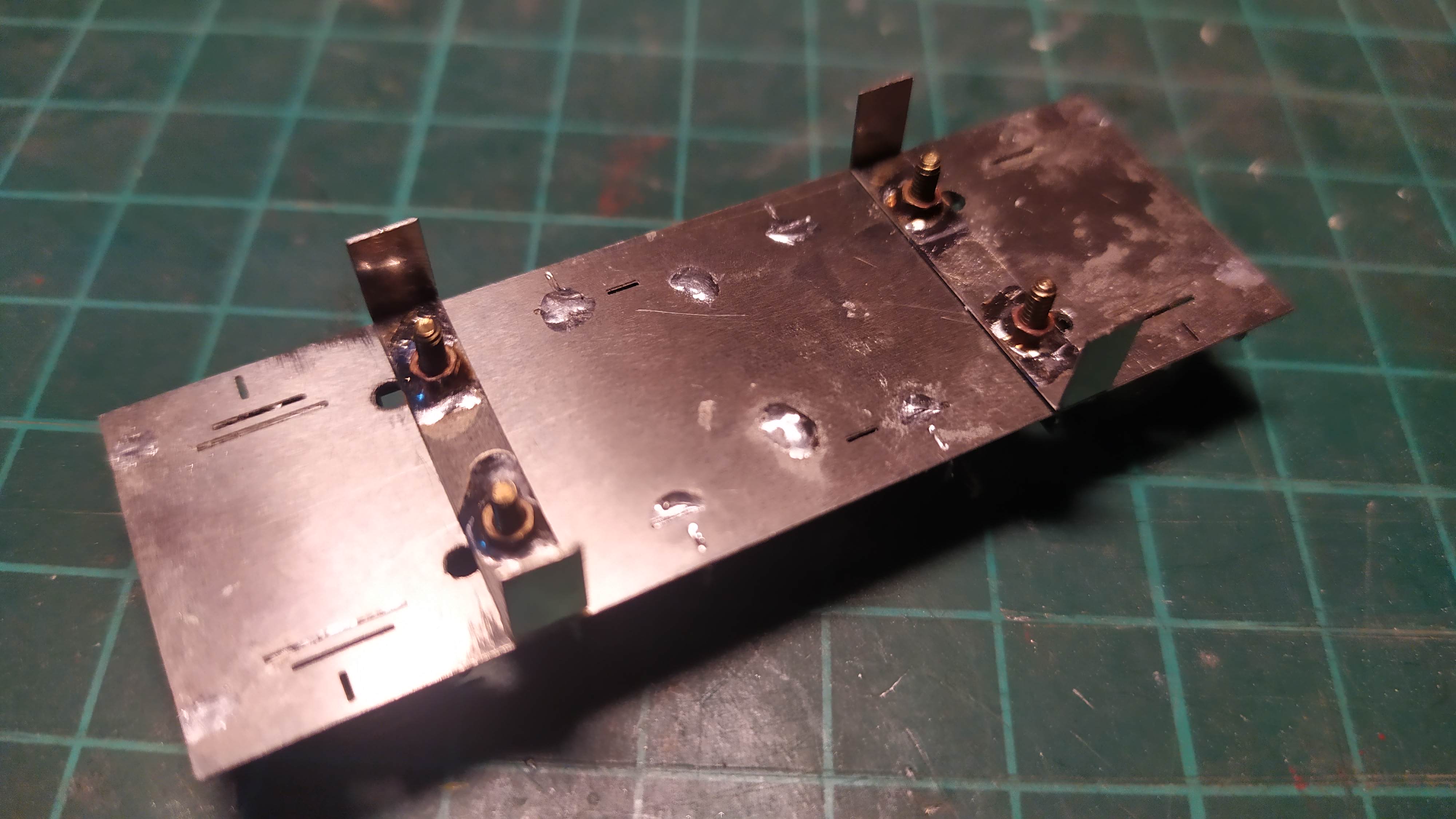

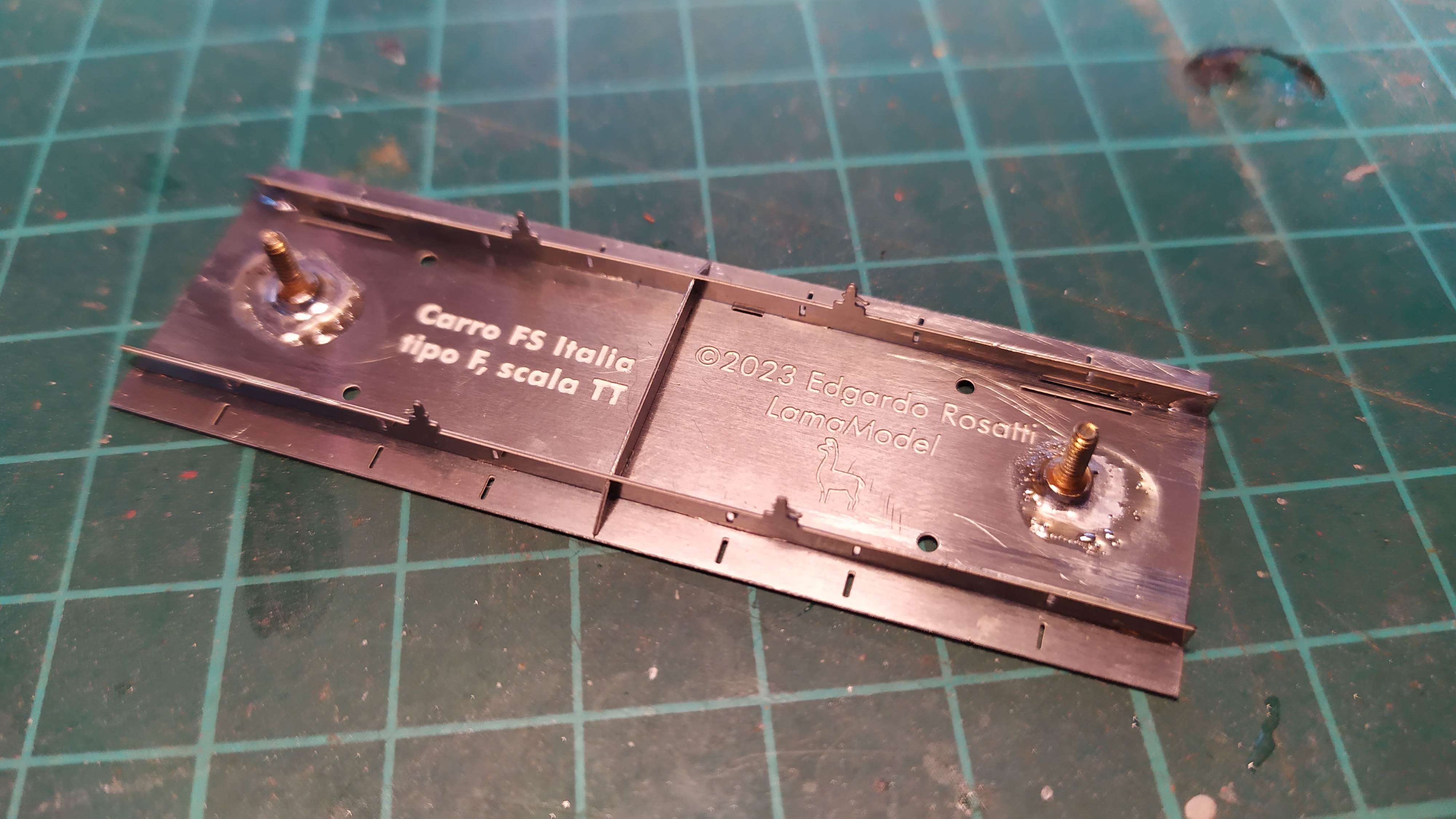

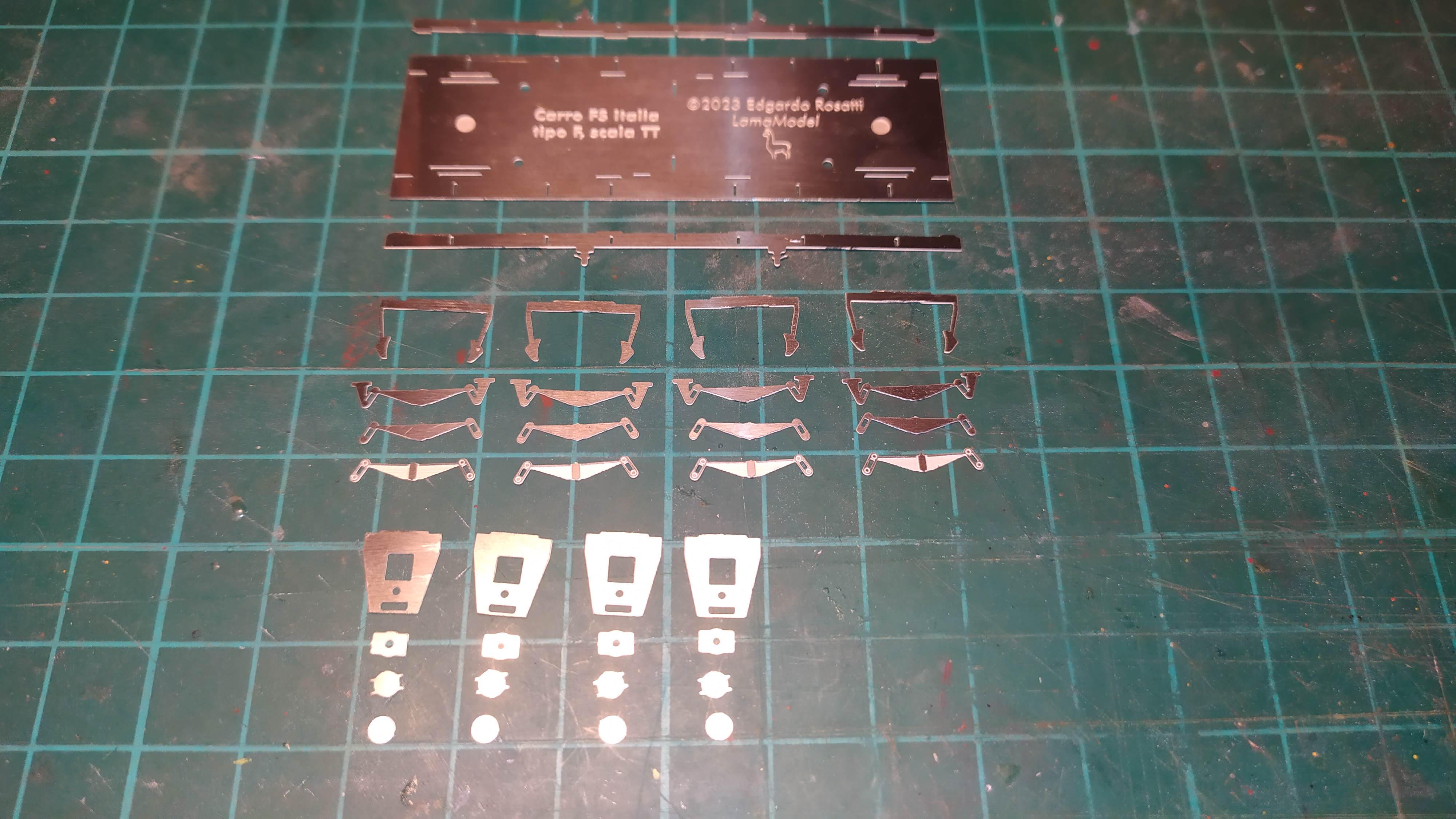

Primissimo aggiornamento.
La lastrina è venuta abbastanza bene, tuttavia ho dovuto rivedere tutti i testimoni perché avendoli fatti in mezza incisione alcuni pezzi
si sono persi durante la lavorazione della lastra (colpa mia). Alla Lasertech hanno recuperato i tetti del carro rifacendoli su una piccola lastrina
aggiuntiva senza farmi pagare nulla in più. Un merito è d'obbligo ai tecnici di questa azienda. Grazie!
Ho iniziato con l'assemblaggio del sottocassa saldando i longheroni di rinforzo e le viti per il fissaggio dei ganci.
I fori di passaggio di viti e bulloni sono troppo piccoli, quindi dovrò modificare ulteriormente la lastrina.
Nel passo successivo dovrò installare i supporti per le sale, i ceppi dei freni e le balestre di sospensione.
Alcuni pezzi verranno saldati al sottocassa, mentre altri saranno icollati con epoxy bicomponente.

Messaggi: 2583
#11 Messaggio da 58dedo »
la mia ignoranza in materia: perchè il montaggio delle sale è saldato e incollato con bicomponente? c'è un motivo o sono prove?
Messaggi: 5185
Età: 61
#12 Messaggio da Edgardo_Rosatti »
Dalle mie esperienze di montaggio, alcuni pezzi è più comodo incollarli con epoxy bicomponente (molto tenace e non cristallina come il cianoacrilato).
In particolare, tutti quei pezzi che vanno assemblati a "strati" e che non debbono sopportare pesi o stress, come l'esterno delle boccole delle sale e le balestre che in un modello hanno
una funzione estetica.
I supporti invece possono essere benissimo saldati al sottocassa; risultano più rigidi ed è anche più pratico assemblarli.
L'importante è che gli incollaggi vadano fatti sempre per ultimi, in quanto il calore indotto scioglierebbe la colla indurita.

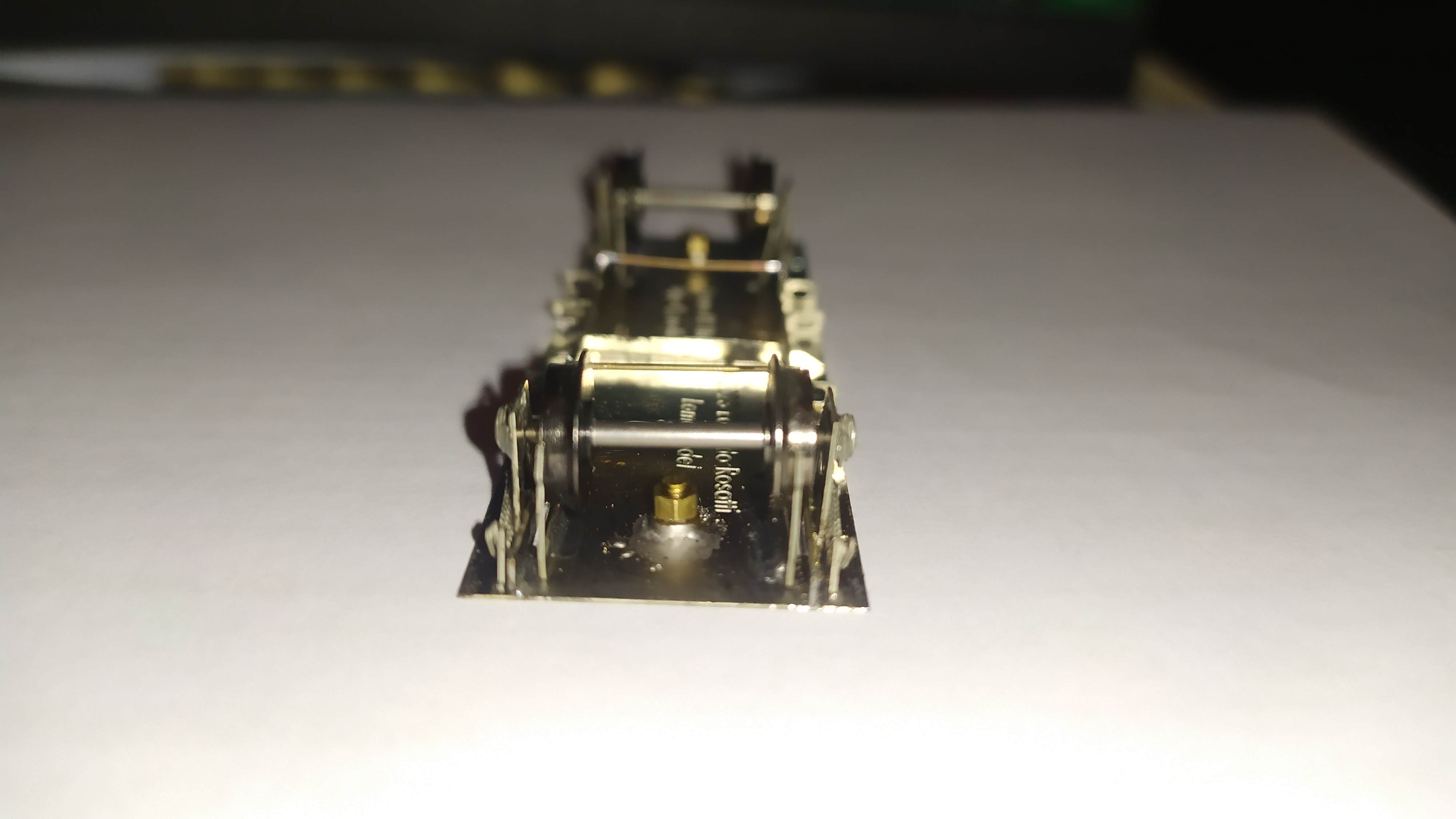

Messaggi: 5185
Età: 61

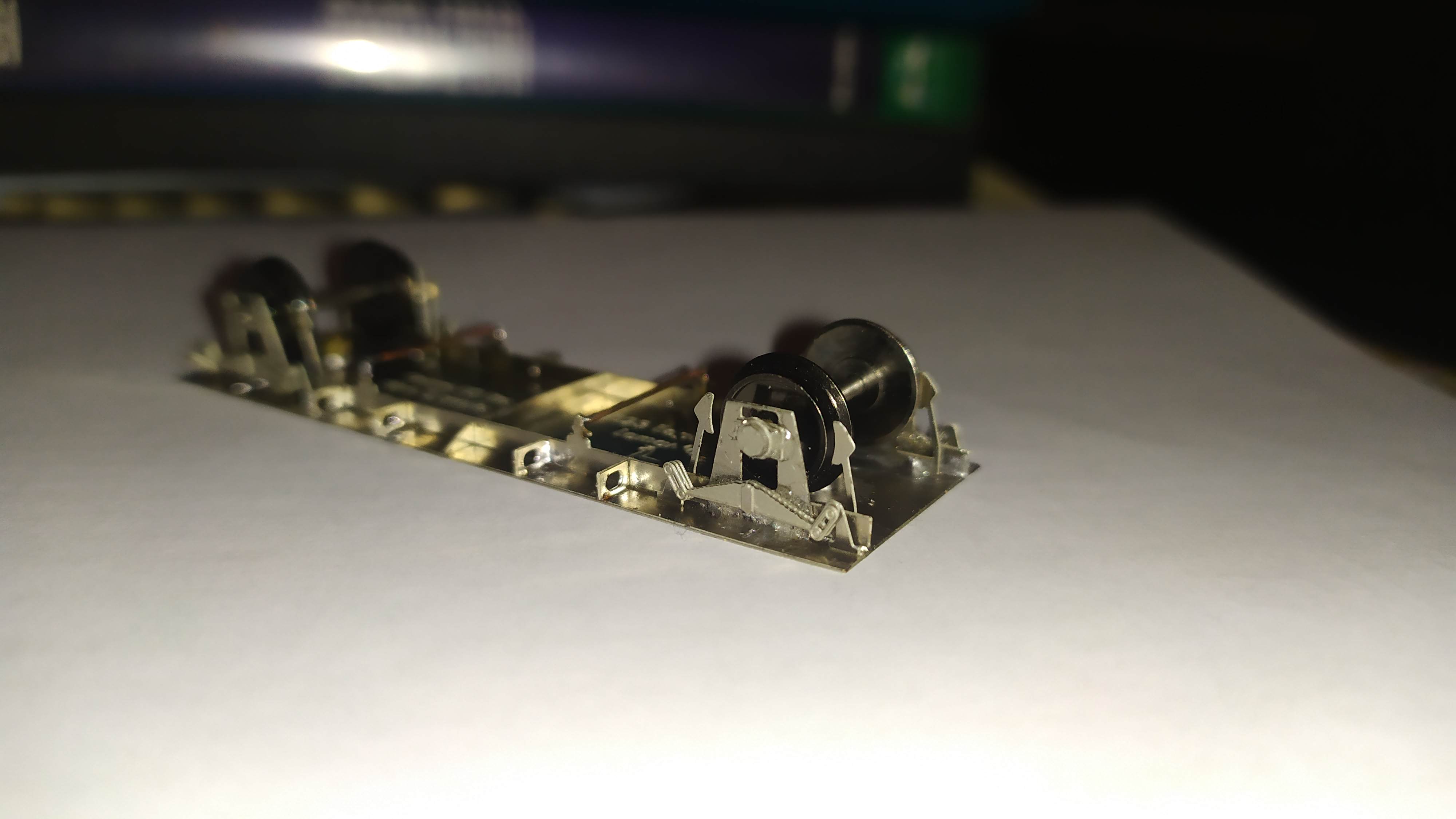

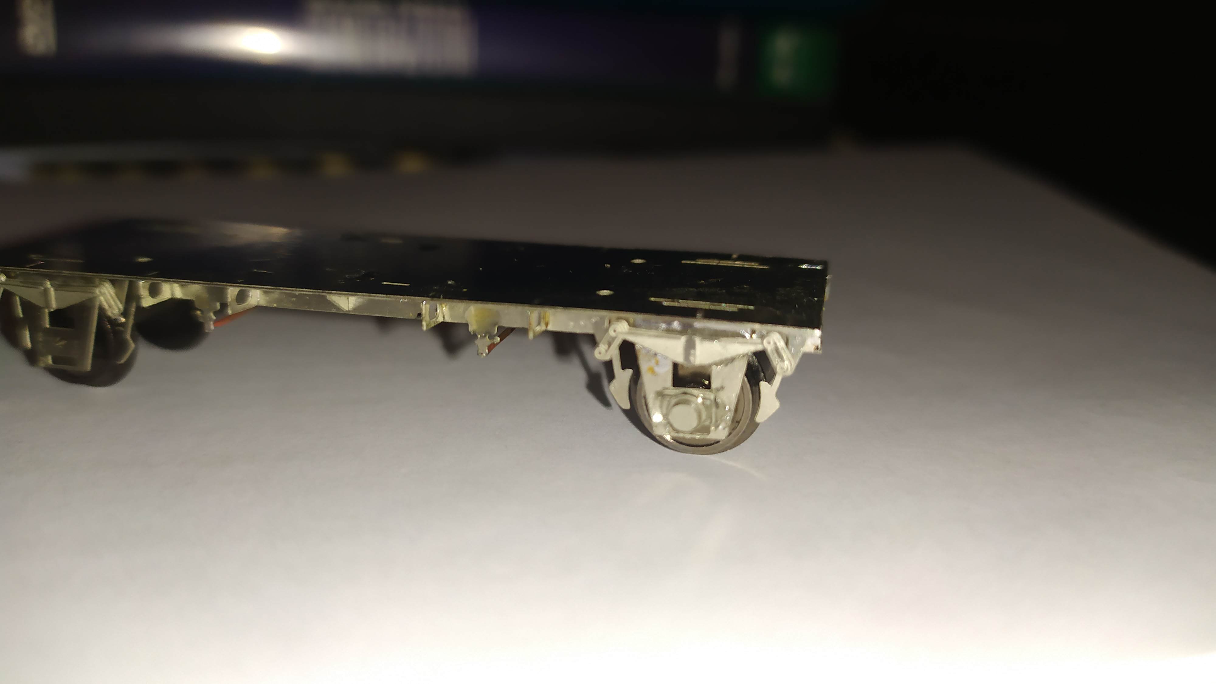

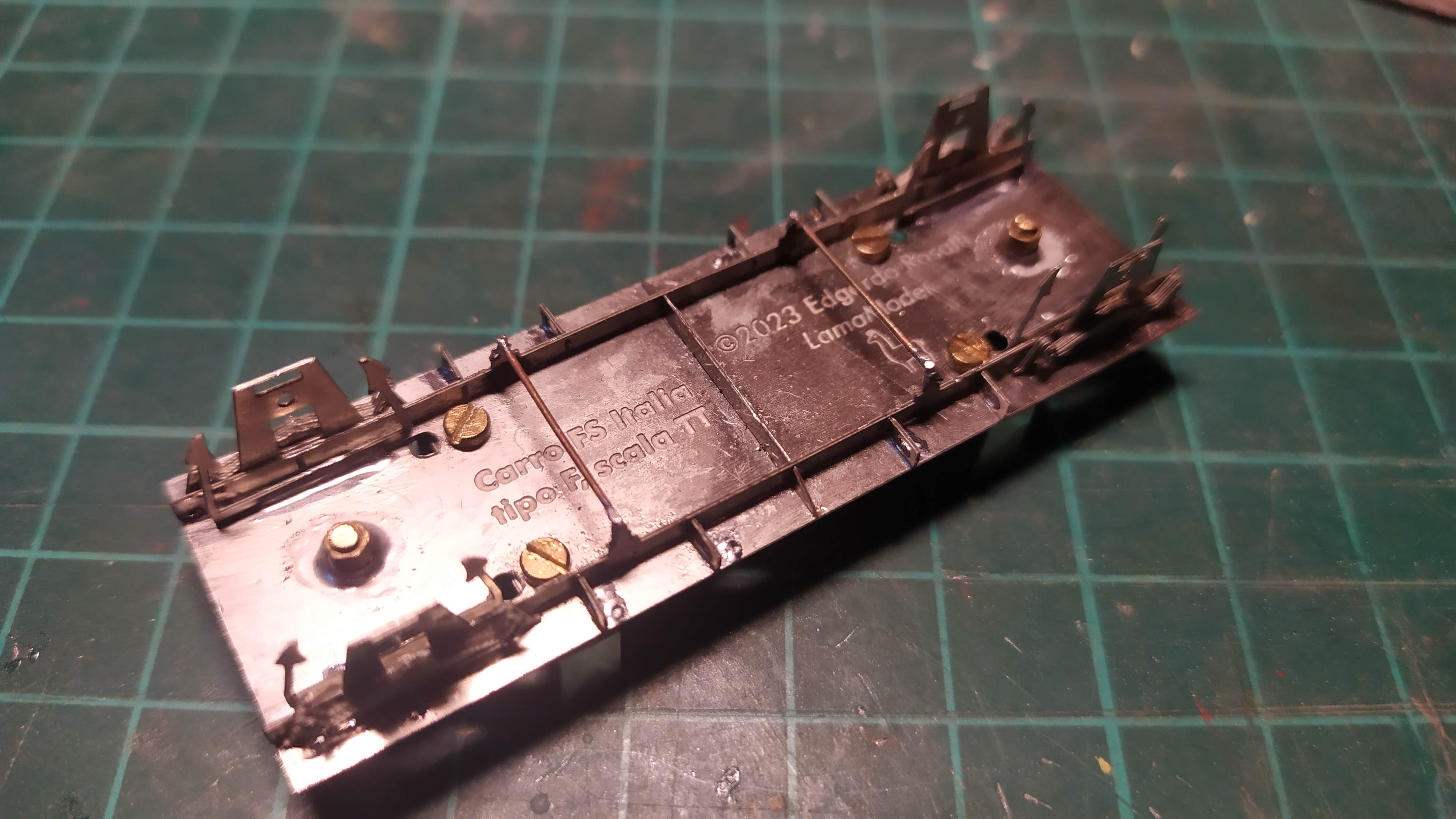

Qualche aggiornamento di assemblaggio del sottocassa:

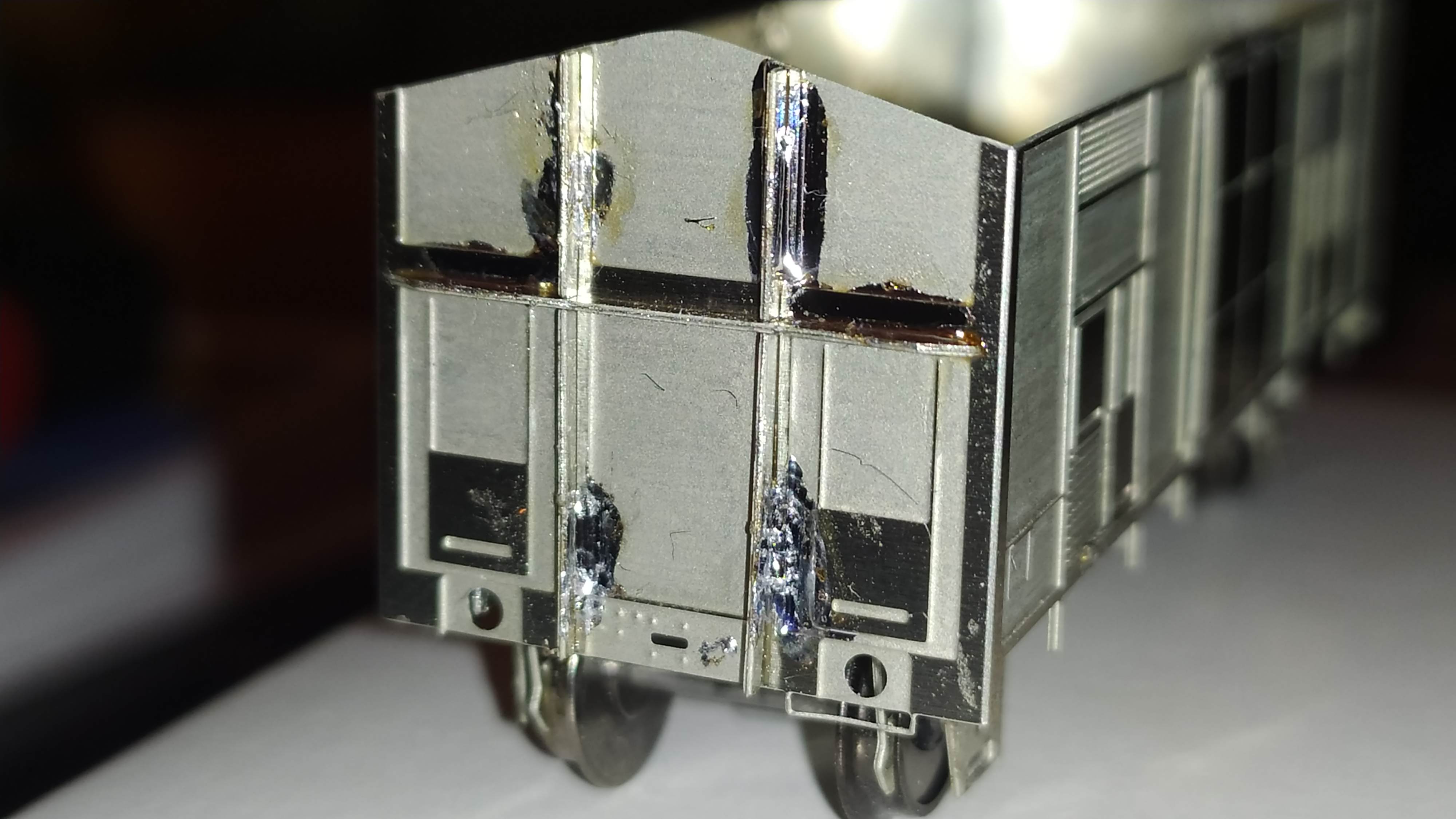

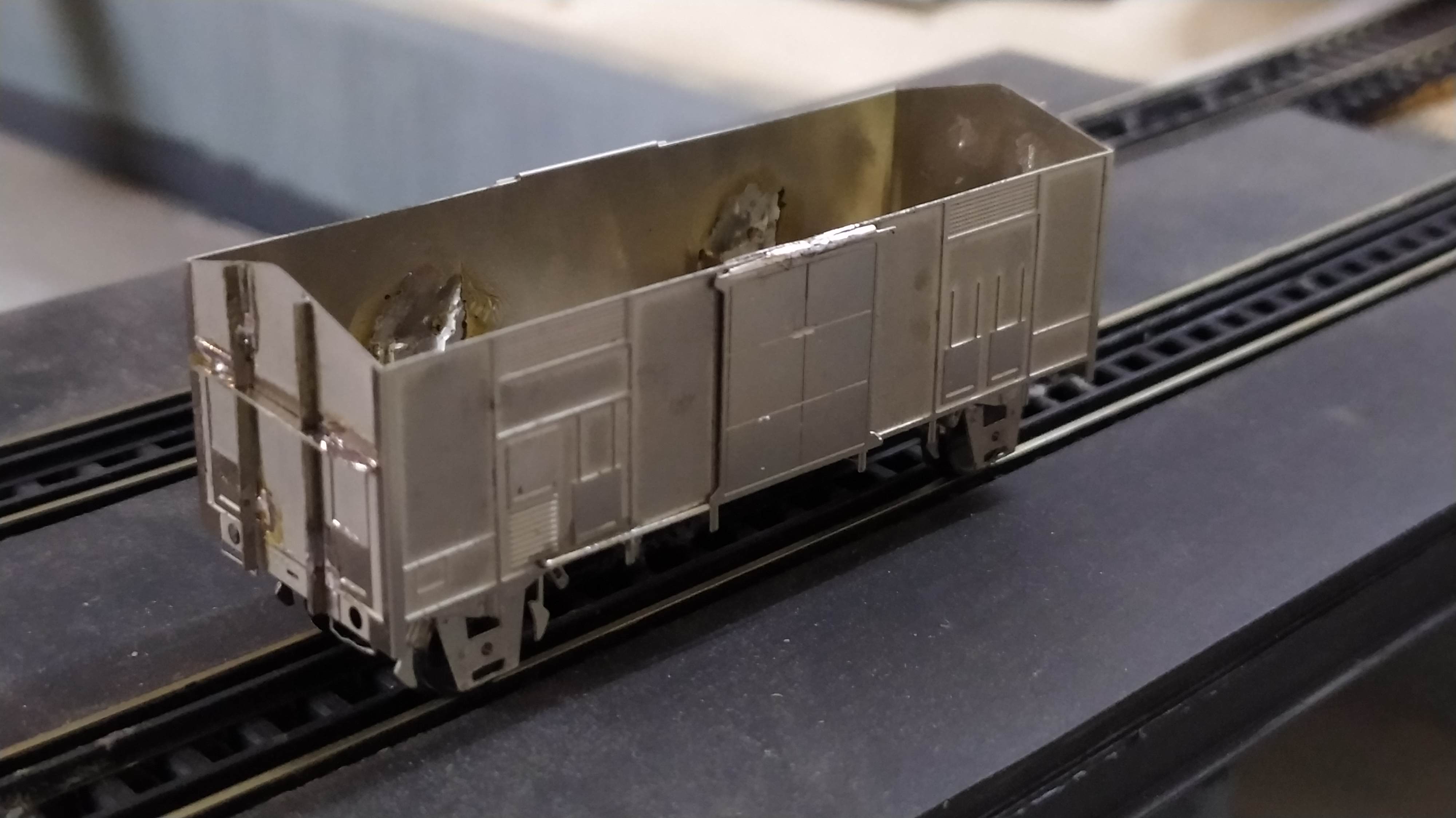

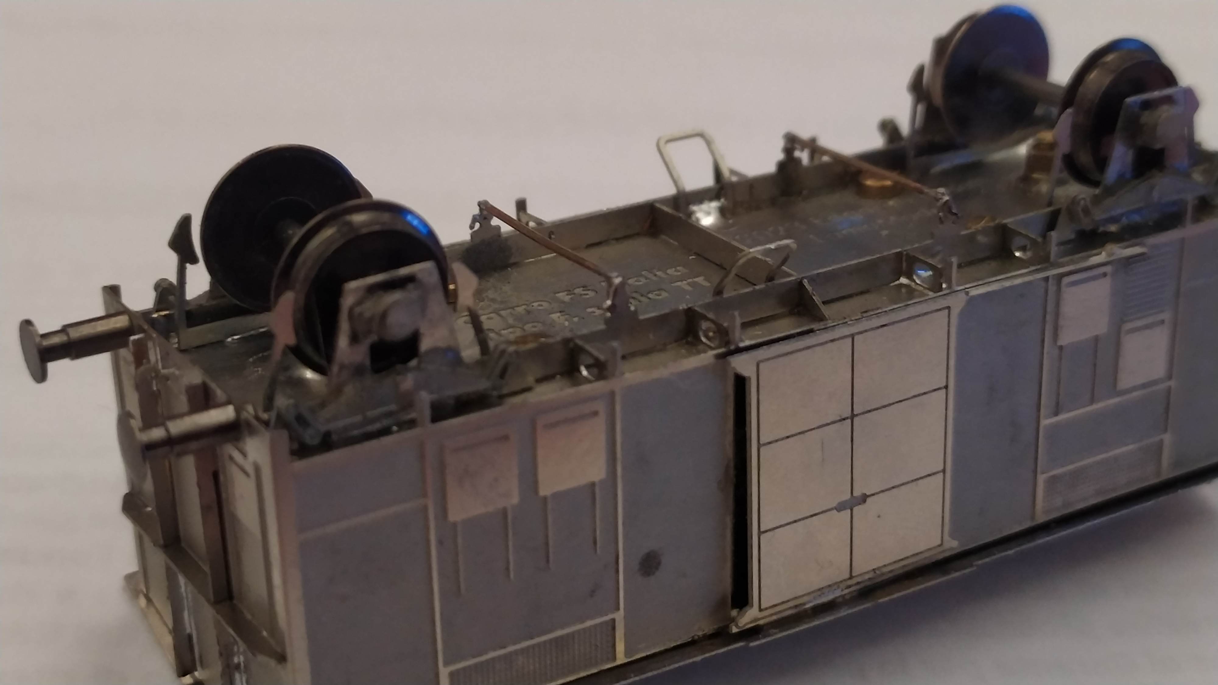

Assemblaggio della cassa al telaio:
Vengono montati i supporti interni della cassa saldandovi due dadi all'interno.
Usando due viti passanti i supporti sono fissati al telaio.
Qui ho dovuto praticare 4 nuovi fori, in quanto le teste delle viti urtavano i supporti dei ceppi dei freni.
Infine è stata montata la cassa saldando dall'interno i supporti alle pareti.
Durante il montaggio sono emersi diversi problemi che verranno corretti nel disegno della lastrina definitiva:
- correzione posizione incastri per supporti sale e ceppi freno;
- aumento diametro dei fori per il passaggio delle viti;
- aggiunta fori in alcuni particolari delle boccole per garantire una maggiore scorrevolezza delle ruote;
- correzione dell'unione della cassa in corrispondenza di portelloni (l'assemblaggio attuale porta ad un fuori squadra);
Il problema riguardante il corretto dimensionamento dei testimoni è già stato corretto in precedenza.
Inoltre, devo ammettere che l'uso di colla epossidica in certi casi non è così utile come avevo previsto, quindi nei prossimi 5 prototipi vedrò
di sperimentare altre tecniche.

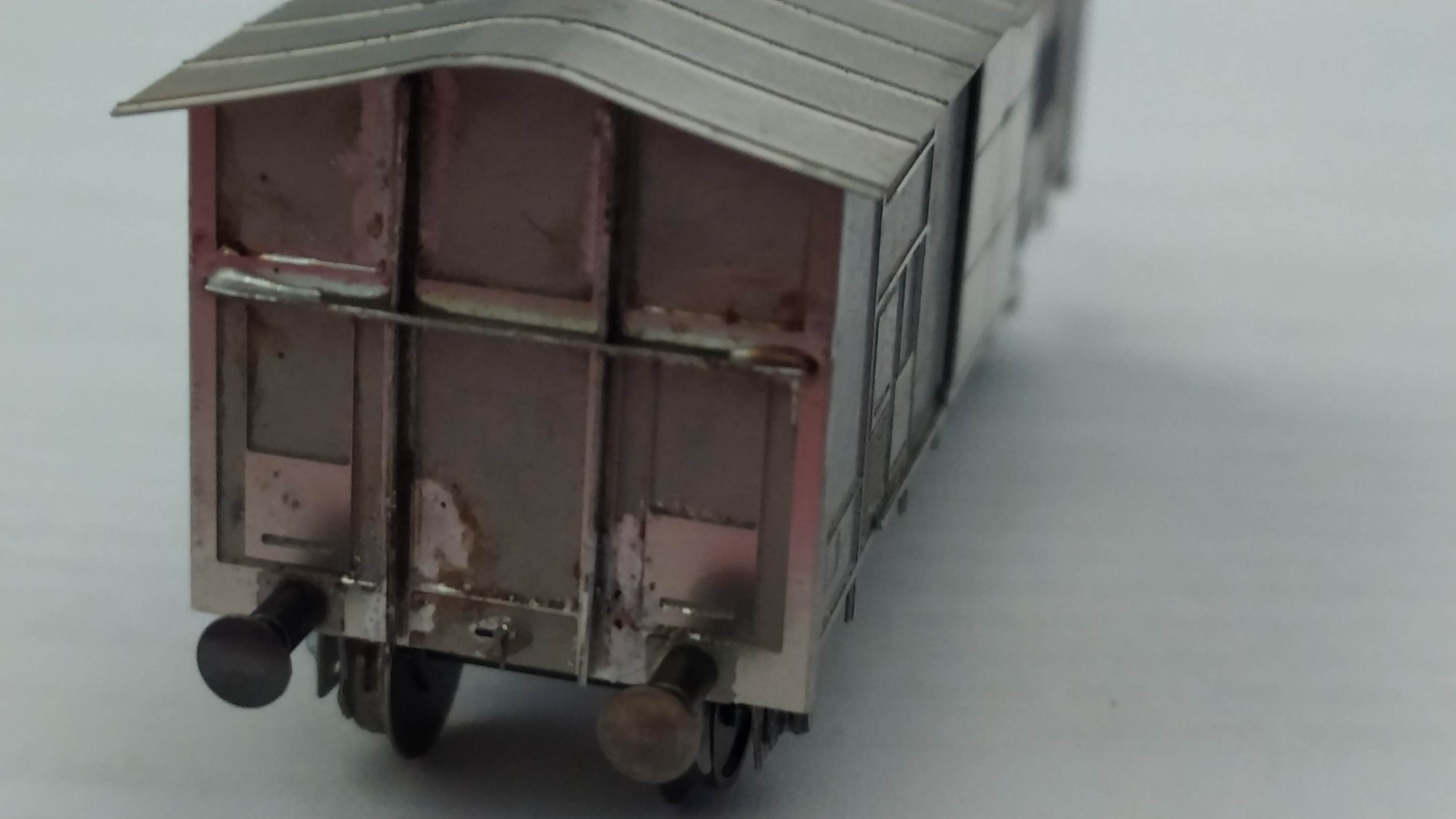

Ciao Ed
Visto che devi rivedere la lastrino, modificherei anche le nervature sulle testate: sembrano troppo alte del comparate con il carro vero.
Per il resto, ottimo lavoro 👍
icovr66
Messaggi: 1041
#18 Messaggio da icovr66 »
Ottimo lavoro Ed, complimenti!!! [98]
Enrico
Messaggi: 5185
Età: 61
#19 Messaggio da Edgardo_Rosatti »
Grazie a tutti :-)
per quanto riguarda le testate, le nervature sono da 0,9/1,2 mm in scala e a me sembra che al vero (11/14 cm) vadano bene.
Farle più sottili sarebbero troppo fragili. Al limite posso provare a rubare al massimo un paio di decimi.

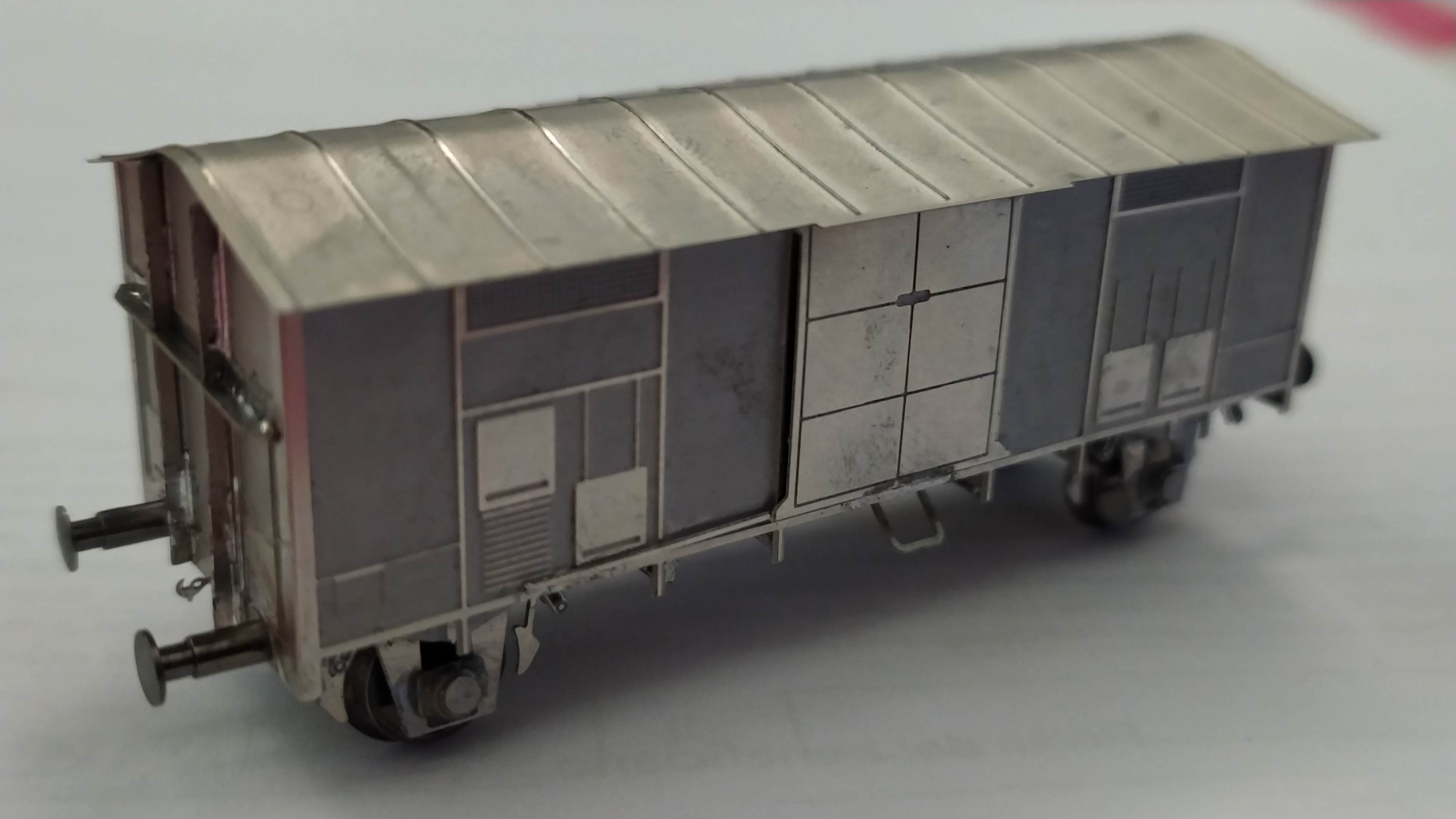

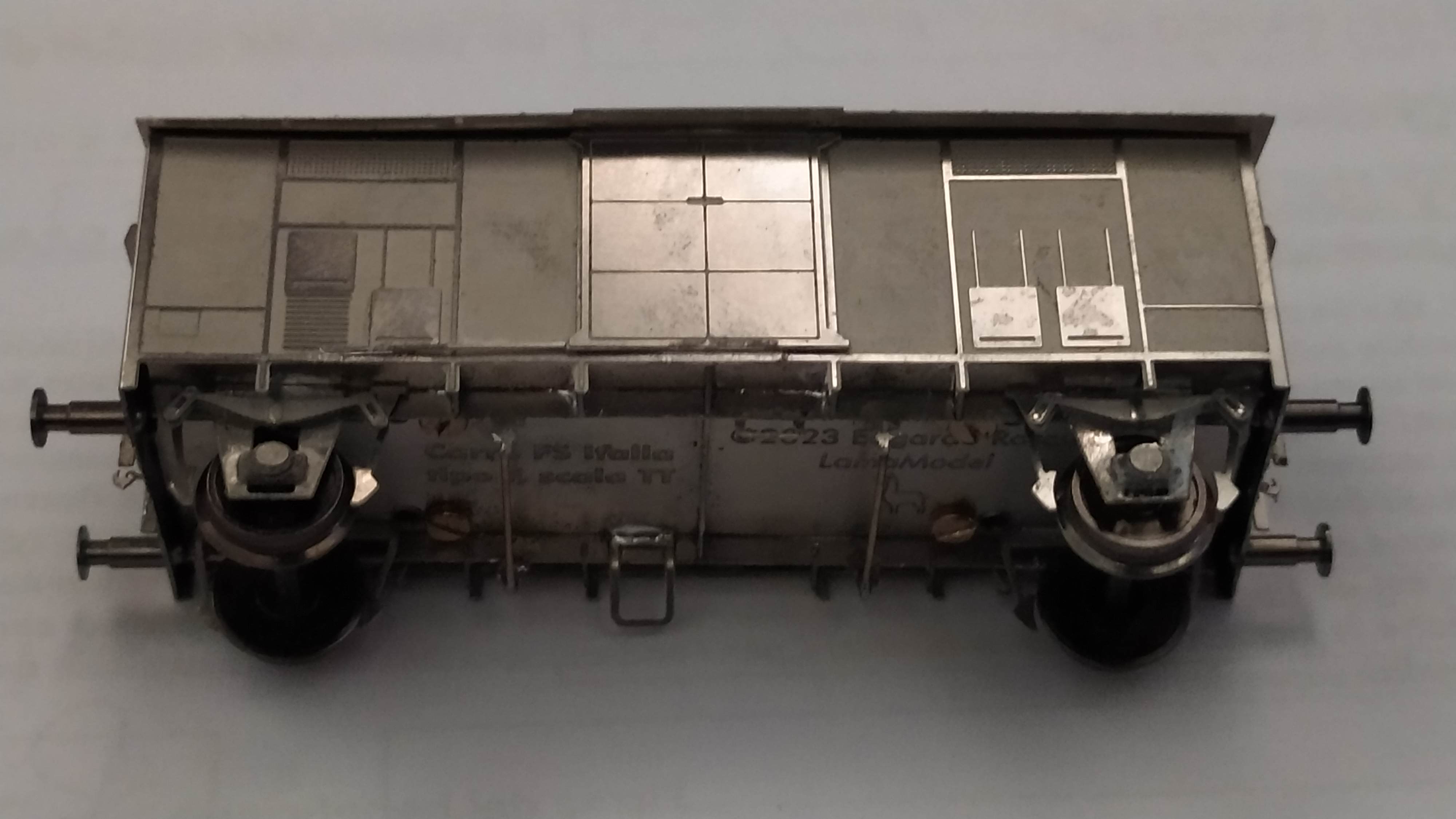

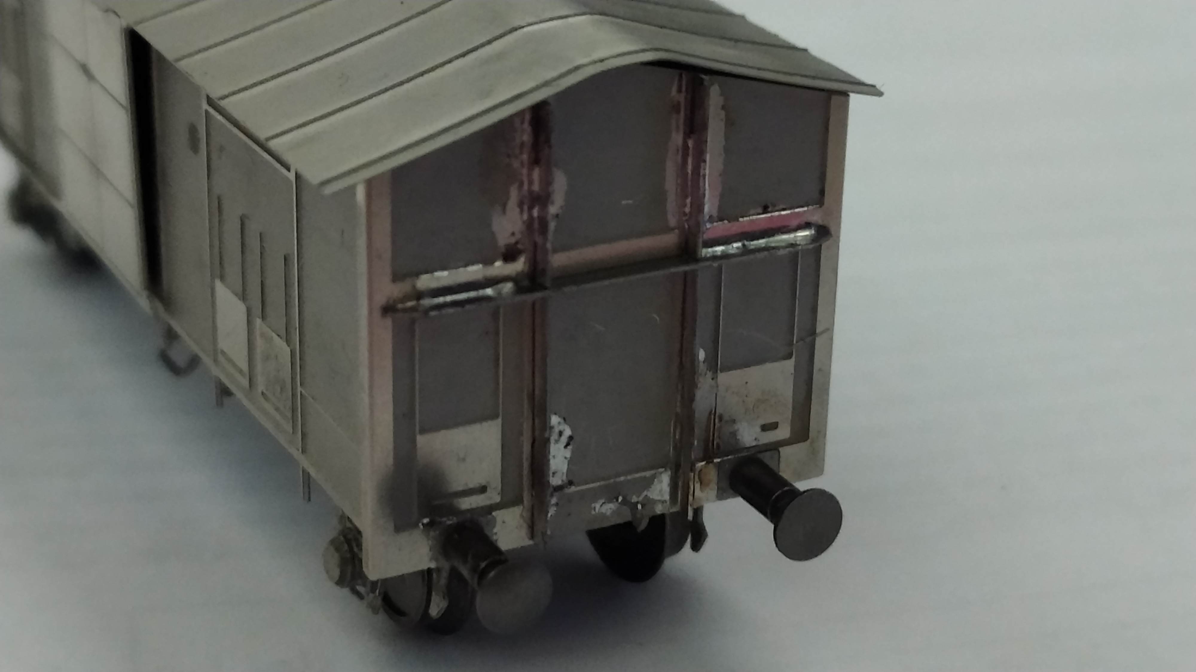

Comunque oggi ho finito l'assemblaggio del prototipo, quindi a voi:

Messaggi: 5809
#21 Messaggio da MrPatato76 »
Molto bello.

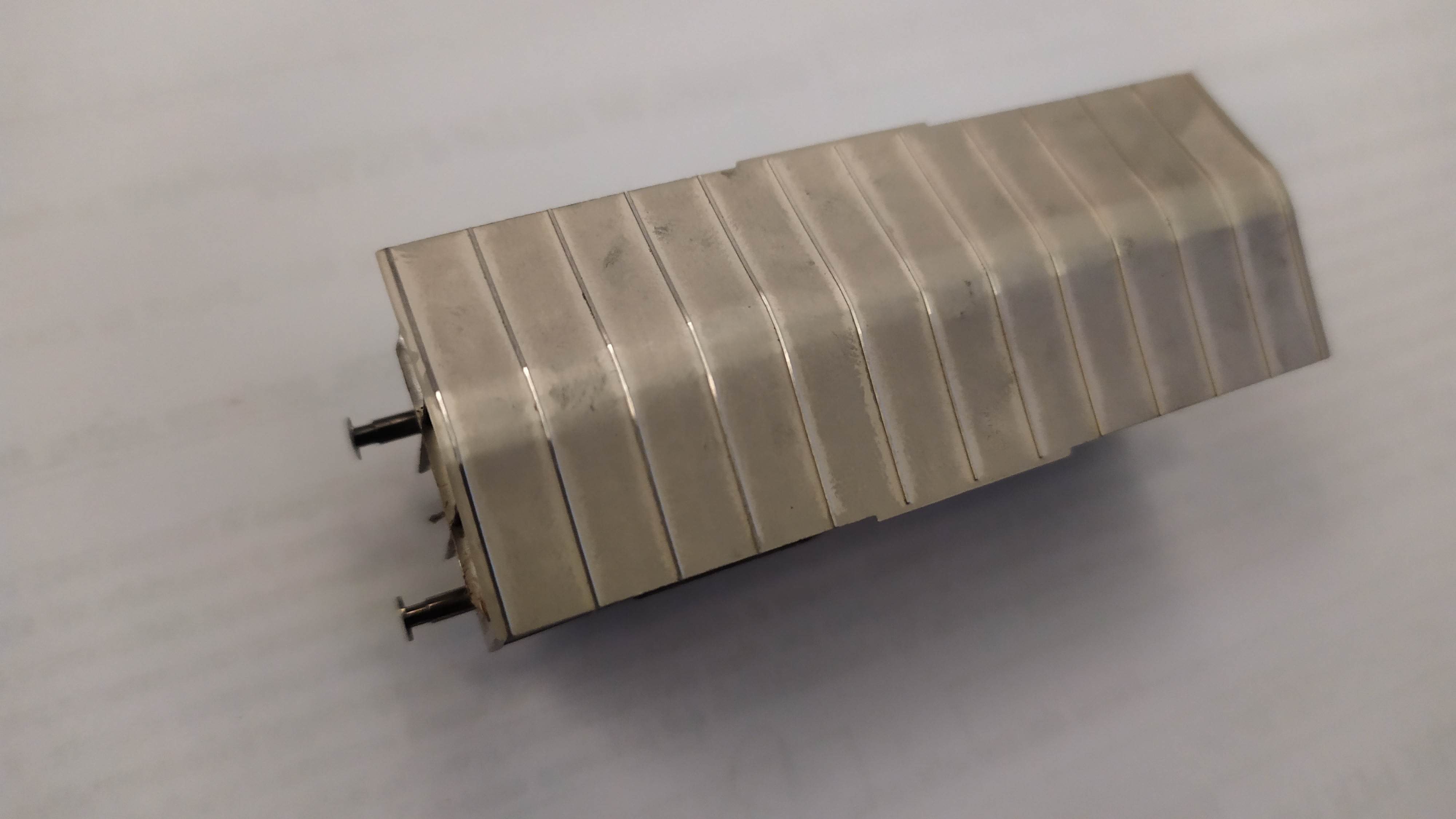

Se posso suggerire due cosuccie sul tetto:
1) in larghezza mi sembra un po’ troppo generoso
2) hai previsto una mezza incisione sul retro del tetto? Ti aiuta con la piegatura…
Messaggi: 11418
#22 Messaggio da adobel55 »
Un bel lavoro.
Complimenti Ed.
Messaggi: 5185
Età: 61
#23 Messaggio da Edgardo_Rosatti »
MrPatato76 ha scritto: giovedì 11 gennaio 2024, 7:12 Molto bello.
1) il modello è fatto su disegno , quindi è calcolato al centesimo. Tuttavia ho dovuto fare degli adattamenti per
far combaciare le sale modello al telaio, più i ganci e le viti/dadi. In tutti i modelli in scala è così e più è piccola la scala, più devi tribolare.
2) il tetto ha già una mezza incisione sulla sua superficie; ergo, se ne faccio una anche sotto per la piegatura il tetto si "sfragna" in mille pezzi.
In realtà c'è una mezza incisione sotto ma a punti in corrispondenza delle nervature trasversali superori.
La volta del tetto non va piegata, ma curvata.
Grazie ancora a tutti!
