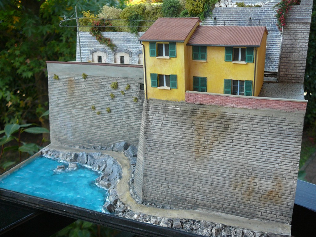

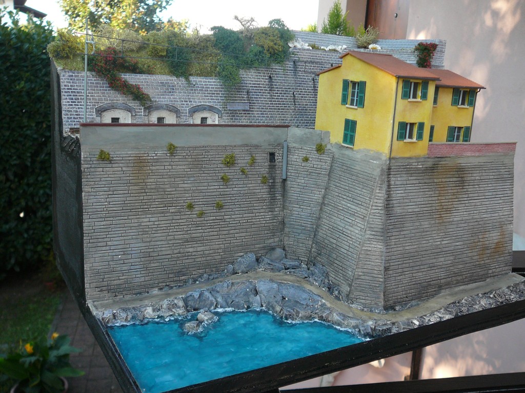

Mancava il mare, ed ora c'è anche quello !
Tutto pronto per Novegro:
260,64 KB
258,31 KB

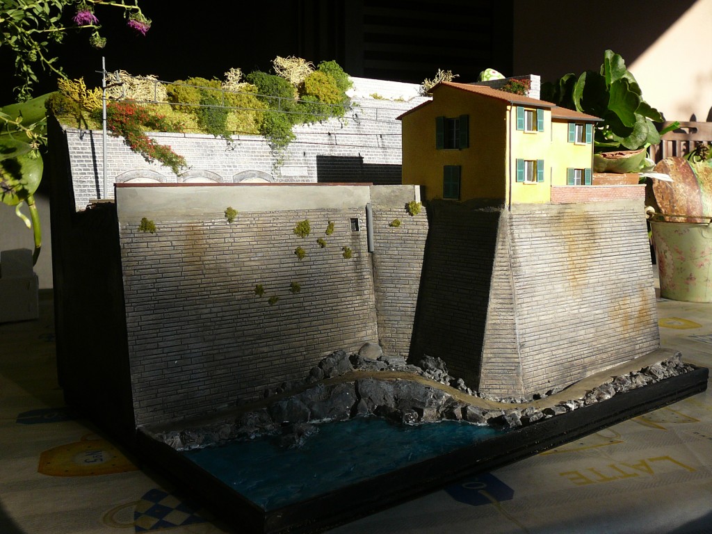

Un ultima foto "col sole in fronte"
233,9 KB

Meravigliosa la foto con il sole!!

Bello bello mi piace molto, azzeccata la foto con la luce naturale :wink: :grin:
