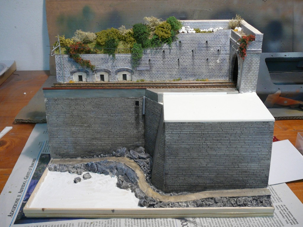

Posso chiederti che materiale e tecnica hai utilizzato per colorare i muri?
gavinca
- Messaggi: 2055
- Iscritto il: martedì 22 maggio 2012, 13:07
- Nome: Carlo
- Regione: Piemonte
- Città: Bellinzago Novarese
Re: Diorama in scatola - scala TT

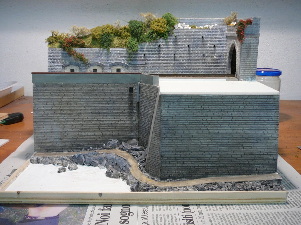

@Giuseppe (corsaroromano): i muri sono in forex inciso. Per la colorazione uso normali acrilici (acquistati in offerta da Lidl).
Per il muro a mare, quello con le fughe tra le pietre di colore scuro:
- mano di colore grigio molto coprente data senza miscelare il colore in modo perfetto.
- quando la prima mano di colore è perfettamente asciutta procedo con alcune mani di nero molto diluito (acqua sporca) cercando di farlo penetrare bene nelle fughe.
- infine un po' di bianco con la tecnica delle "pennello secco" dry brush
Per il muro a monte invece:
- mano di colore chiaro (avorio) molto coprente
- quando il colore base si è asciugato con la tecntica dek dry brush ho dato i colori scuri (bruno, marrone, nero, ecc) cercando di non sporcare le fughe chiare.
Spero di essere riuscito a spiegarmi.
Comunque la cosa più semplice è provare e se il risulltato non ti soddisfa ridai una mano di colore coprente ...

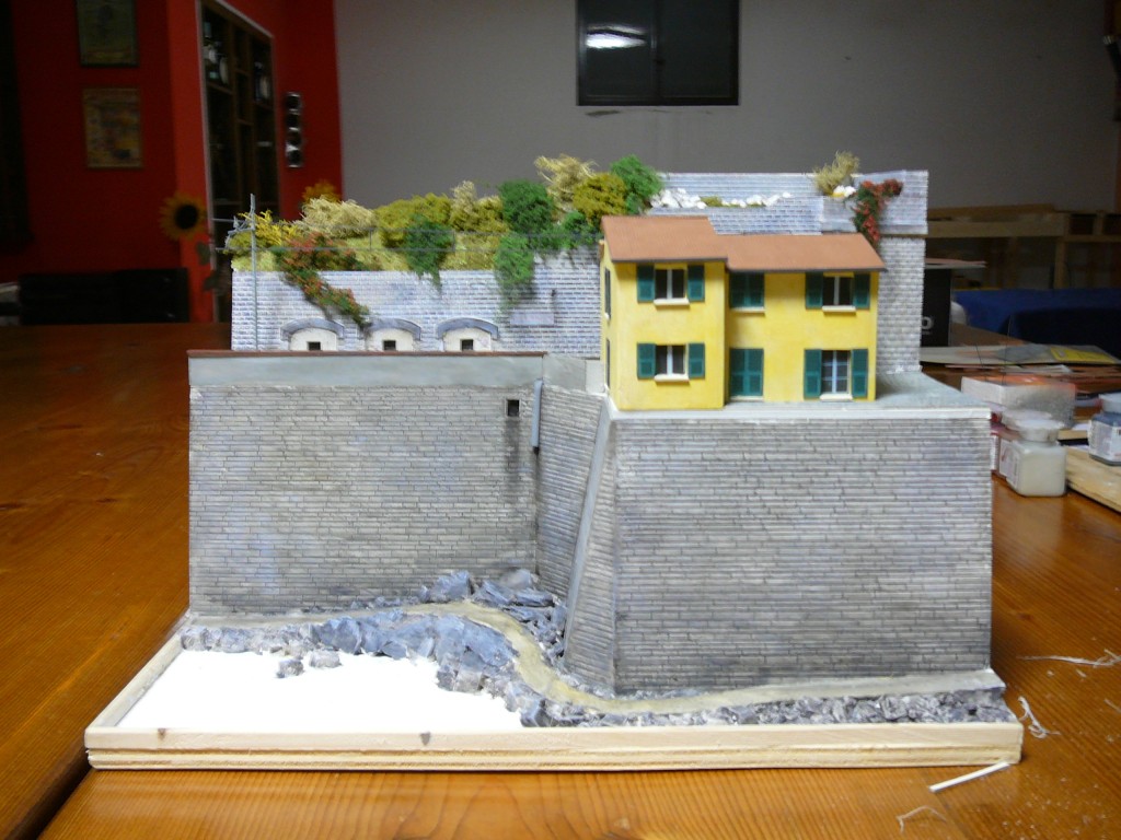

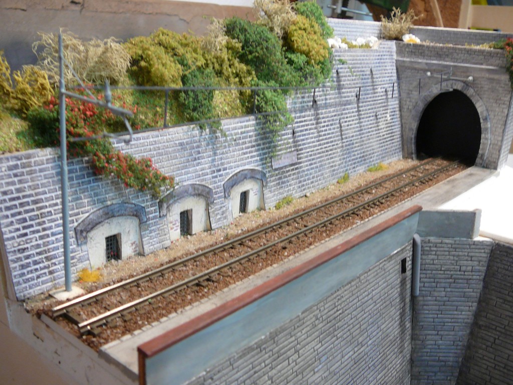

completata la vegetazione, mi sono tolto un peso perchè non ho il pollice verde
232,68 KB

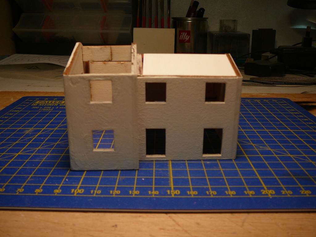

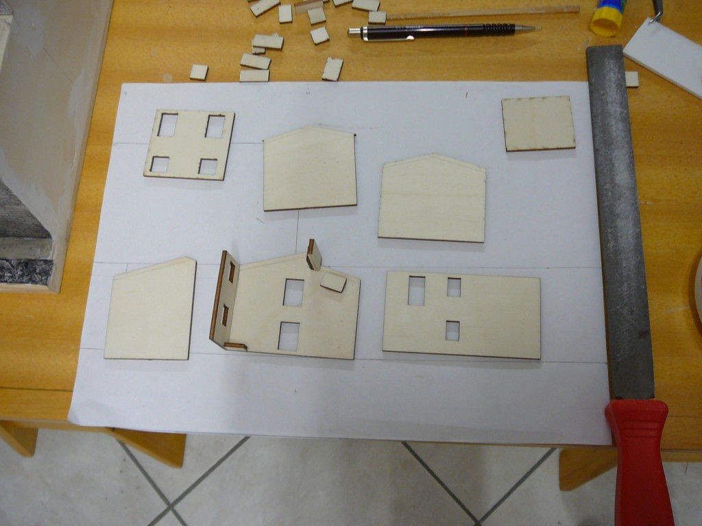

In parallelo ho iniziato la costruzione della casetta in compensato tagliato al laser:
120,81 KB
160,7 KB
233,95 KB

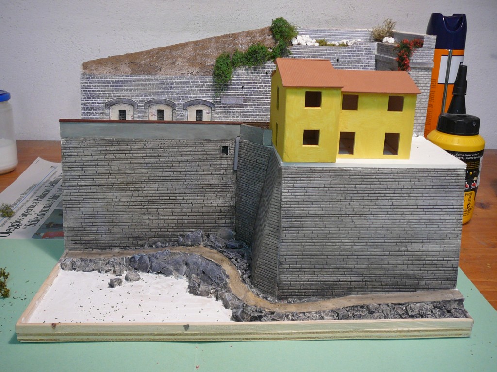

Ho l'impressione che la casa impalli un po' lo scenario posteriore.
Una mia idea chiaramente.
Complimenti.
Ps. Ma lato muraglione c'è una porta ?
Chi esce da li cade di sotto dritto dritto.
- Messaggi: 7739
- Nome: Giuseppe
- Regione: Liguria
- Città: Chiavari
I limiti della scatola imponevano questo.
gavinca

Farò richiesta al comune di Vernazza di abbatterla cosi potremo vedere meglio i treni che passano
Sul fianco c'è una porta-finestra che dà sul mare, quando sono stato era chiusa ma immagino che ci sia una ringhiera, spero
Nella scatola un po' tutto è sacrificato e mi piacerebbe "estrarla" ... vedremo alla fine.

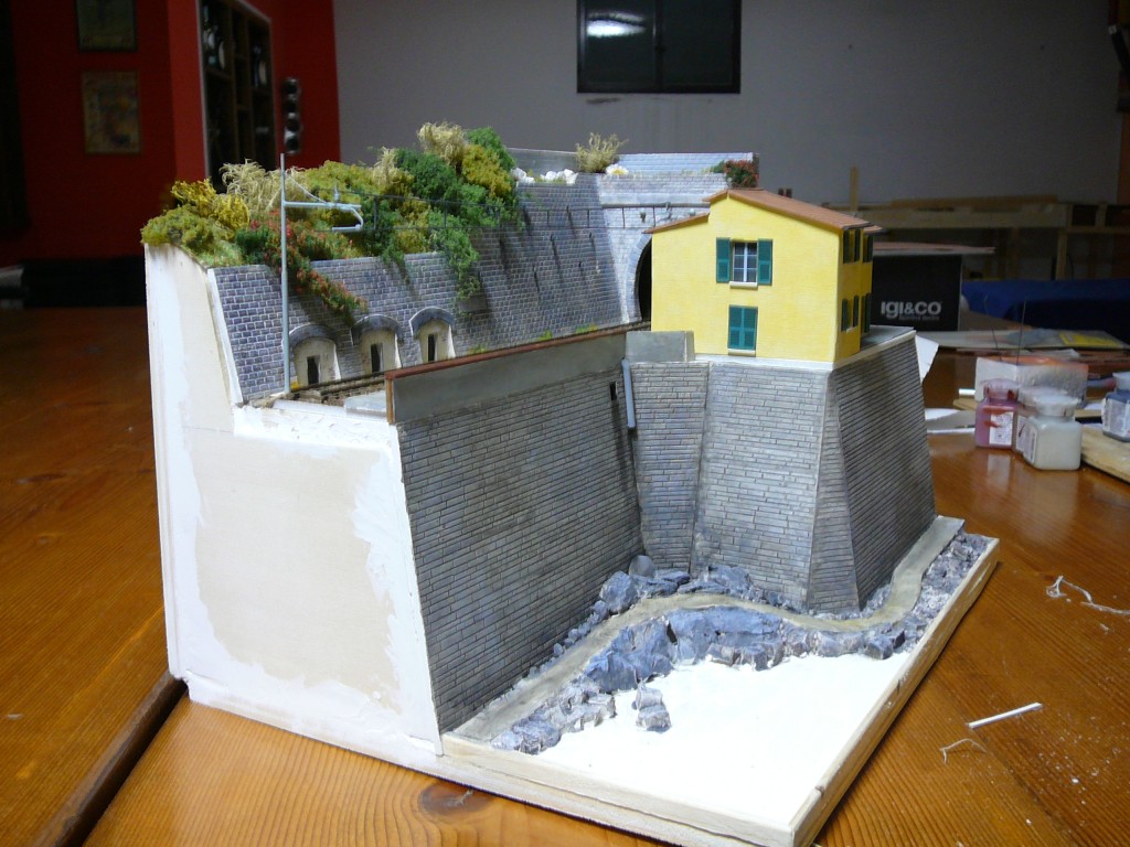

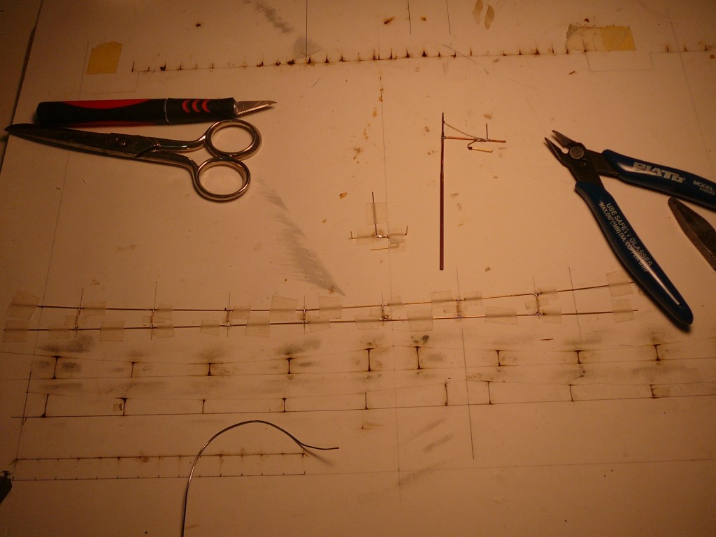

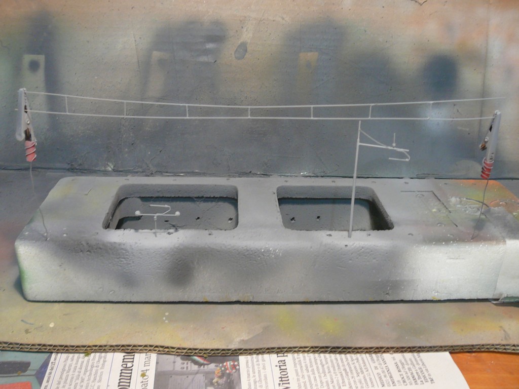

tubetti di rame per il palo e filo di ottone per la catenaria, tutto brasato con stagno e saldatore:
120,13 KB
150,07 KB
232,35 KB
245,45 KB

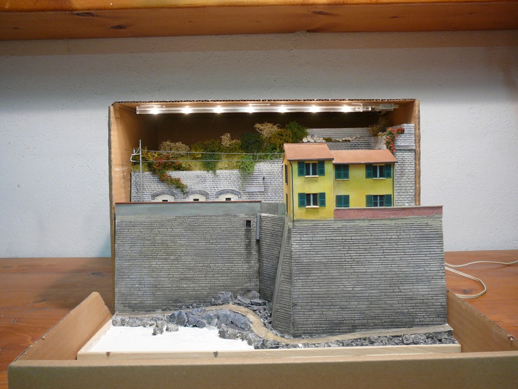

Ho applicato serramenti e persiane stampati a computer, incollati su cartoncino e ritagliati a misura. Ho applicato grondaie e canali mentre i camini non mi sono venuti bene quindi ho deciso di non metterli, comunque in Liguria il clima è mite ...
185,57 KB
195,73 KB
Ho fatto anche una prova mettendo il diorama in scatola e risulta molto buio, quindi ho inserito una barra led di ikea ma per me sta meglio senza scatola
200,22 KB
