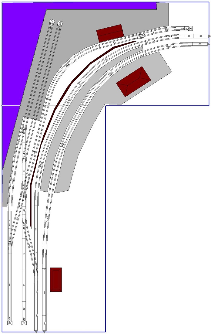

Si, ho visto che la scenografia deve andare in negativo e non è un problema.
Si tratterà di riprendere eventualmente le misure degli altri moduli che hai già fatto in modo da dare continuità al tutto.
Più che altro credo che con due moduli da 120x55 si potrebbe ottenere un buon risultato. Appena ho un attimo elaboro....
Il piano binari rimane quello, giusto?
Messaggi: 5824
Re: MODULO "Porto Borgio (curva esterna)"
#52 Messaggio da MrPatato76 »
Se allungate di 10 cm il modulo verticale, si guadagna in trasportabilità e possibilità di manovra....no?
Messaggi: 2595
#53 Messaggio da 58dedo »
si potrebbe rimanere quel piano binari, i tronchini in alto potrebbero anche essere paralleli al modulo, mentre per i due tronchini in basso,i terminali, pensavo di crearli mobili per poter eventualmente allungarli, come da progetto iniziale, con l'anello di ritorno......attualmente i moduli creati Faro di Caprazoppa (modulo in curva) occupa un'area di 120x120, Torre Prarola è 130x55 (misura massima trasportabile), essendo la continuazione della Torre, anche due moduli da 120x55 non sono male, anzi....attendo nuovo sviluppo..... :wink:
Messaggi: 6676
#54 Messaggio da Docdelburg »
Rimanendo sull'ottimo piano binari io direi che una soluzione di questo tipo, con due moduli di pari dimensioni di 120x55 cm, come dice giustamente Roberto, si può avere una buona resa.
Ho semplicemente spostato leggermente il fascio binari dello scalo dai due binari di corsa e cercato di allungare i due tronchini che saranno allungabili se collegati al cappio.
Questo potrebbe essere una base di ragionamento:
71,7 KB
La scenografia sarà completata da una parte a chiudere l'angolo interno vicino al fabbricato viaggiatori.

Messaggi: 11445
#56 Messaggio da adobel55 »
Come verrebbe aggnciato il cappio di ritorno sul piano bianri progettato ?
Una mia carenza, non riesco a vederlo.
Già detto in precedenti interventi, un bel progetto.

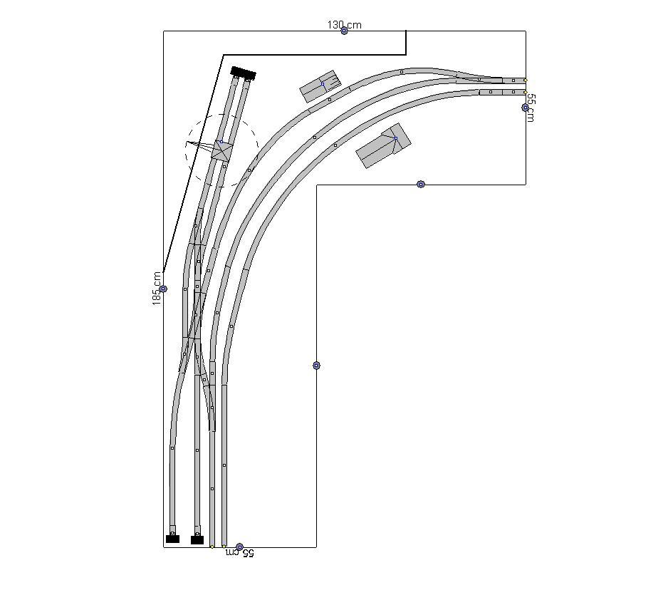

Dopo una chiacchierata telefonica con Diego si è deciso di procedere con la progettazione e la costruzione di questo doppio modulo la cui realizzazione si annuncia molto interessante.
La struttura sarà composta, in linea di massima, da due moduli da 130x55 in modo da accoppiarsi, nel trasporto, con l’altro modulo già esistente di uguale misura.
Così facendo il piano binari non si discosta da quello fin qui progettato anche se l’adozione di due deviatoi lunghi (con raggio >600 mm) sulla linea esterna di piena corsa e l’allungamento dei tronchini in basso determinano un maggior realismo.
Dovrebbe essere un modulo di blocco in corrispondenza di una stazione di minore importanza che però ha un binario di sosta e uno scalo marittimo.
Ci sarà un molo con piano del mare a -80 mm per adeguarsi ai livelli degli altri moduli a tema costiero.
Nelle intenzioni di Diego lo scalo potrà essere utilizzato per manovre anche durante l’esercizio classico che avviene nelle manifestazioni; di più, le manovre potrebbero essere affidate a qualche piccolo spettatore.
Ne consegue che si dovrà costruire un quadro sinottico utilizzabile da entrambe i lati della stazione (lato pubblico e/o lato operatori) e che tale sinottico operativo, per il mio modo di vedere, dovrà avere un blocco di sicurezza a chiave per impedire a chiunque di deviare inopinatamente sullo scalo i convogli in transito sulla linea di corsa.
La stazione avrà con ogni probabilità una gru a ponte sui tronchini paralleli al molo, un piccolo magazzino merci sul binario di sosta, un fabbricato viaggiatori (lato operatori) con banchina posta tra i due binari.
A completare la scenografia ci sarà uno sfondo a chiudere l’angolo interno con la probabile presenza di un piccolo centro abitato ligure.
Tutte queste mie considerazioni al solo scopo di condividere i concetti che stanno alla base di questo progetto per raccogliere suggerimenti e osservazioni.
52,28 KB
