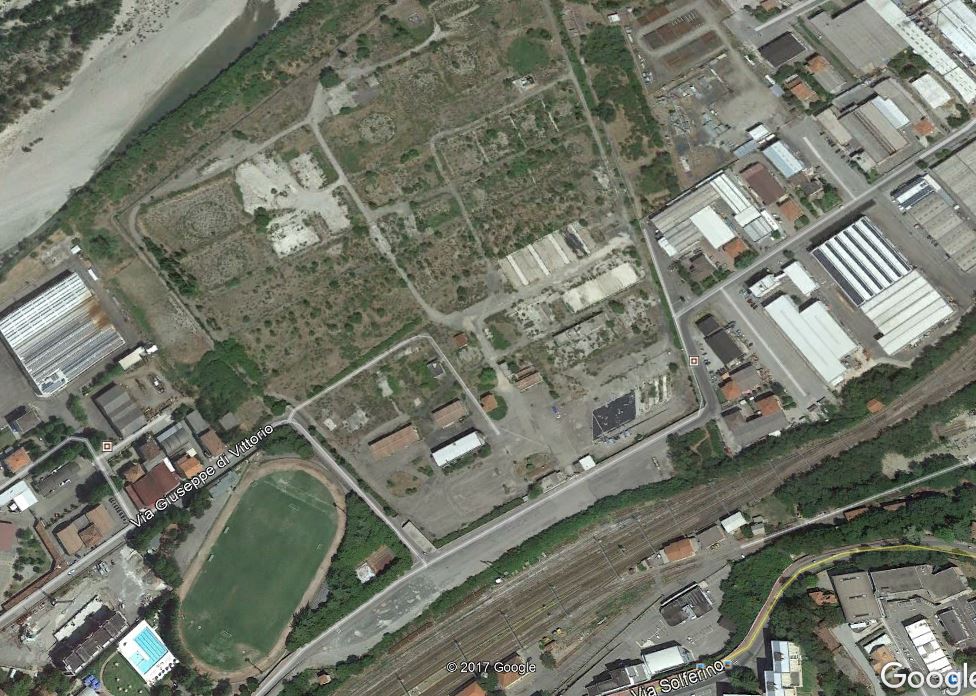

L’idea nasce dallo smantellamento della petrolchimica di Fornovo Taro (Pr), proprio a lato della omonima stazione (un tempo stazione di cambio fra trazione CC e CA sulla ferrovia Parma-La Spezia…. La Pontremolese).
La petrolchimica era proprio a poche decine di metri dalla stazione, dal lato opposto del FV.
Non c’è, e non c’è mai stato, un viadotto, ma non è quella petrolchimica voglio riprodurre.
Il modellismo è anche fantasia. Riprodurne una che non vi somigli nemmeno, installata in una delle valli costiere presso un grande porto marittimo come Trieste, Ancona, Livorno, Genova… Che ne so….. Come dicevo in quei luoghi lo spazio è risicato e “rosicchiato” fra una valle e l’altra.. ed il treno, se vuol passare, passa su un “ponte”…. :wink:

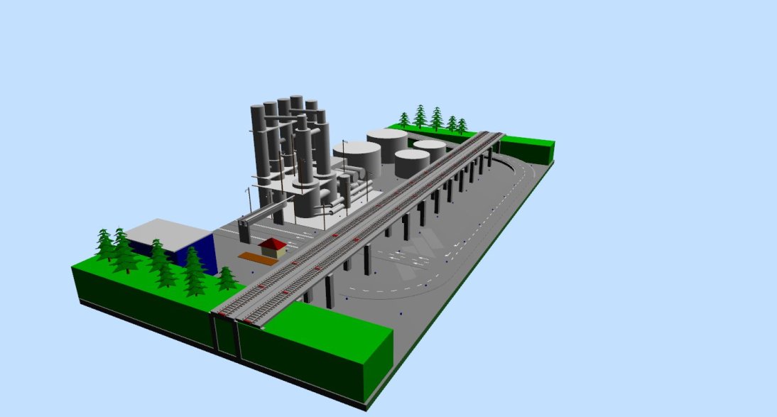

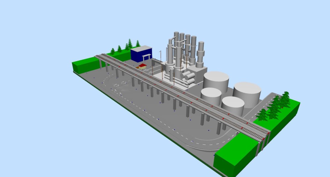

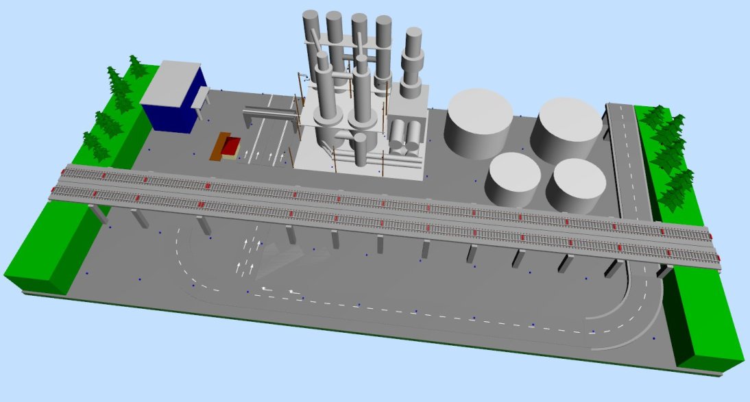

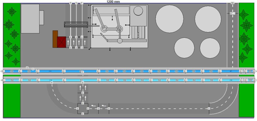

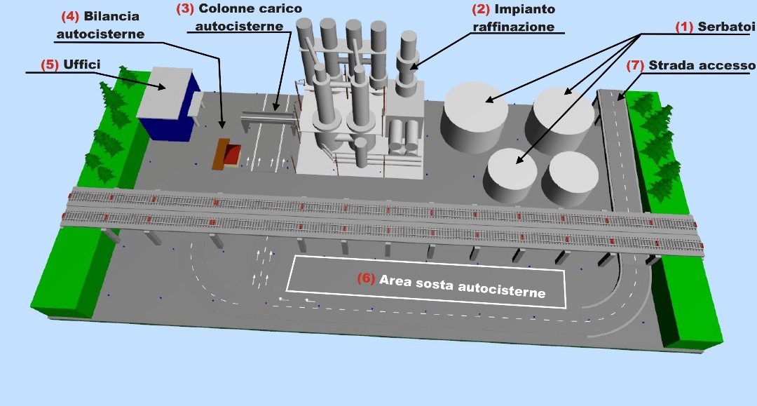

Iniziamo dal progetto che ho sviluppato con SCARM (versione 0.9.28 beta).
Ovviamente è ancora tutto da definire, anche le dimensioni del modulo stesso. L’unica certezza è che serviranno 2 testate.
Come si può vedere ho numerato i vari componenti del modulo, spiegando di cosa si tratti, ma con la possibilità di approfondire. Non ho commentato il viadotto ferroviario…. Serviva?

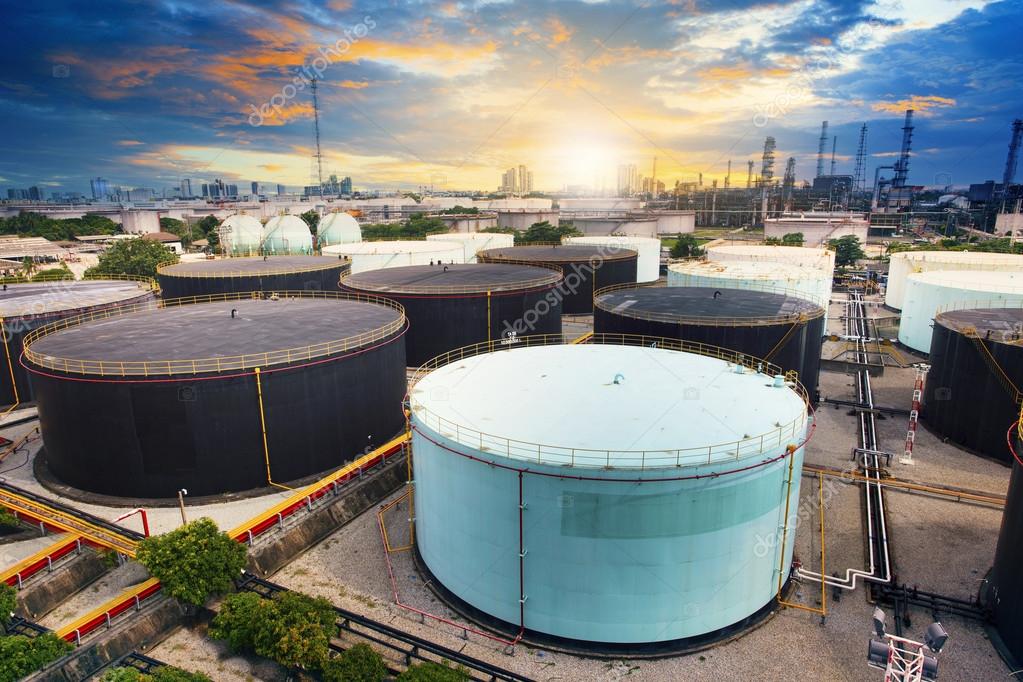

- 1: Serbatoi: Trattasi dei grandi serbatoi di stoccaggio del greggio e/o del prodotto già raffinato.

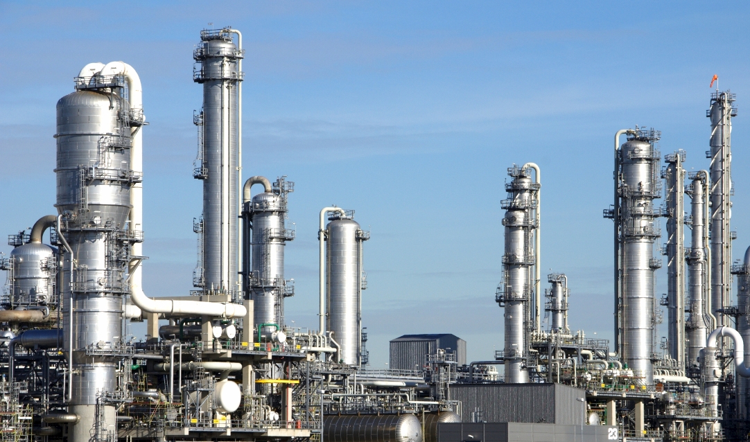

-2: Impianto raffinazione: Trattasi dell’impianto vero e proprio, con torri di Topping e quant’altro.
- 3: Colonne di carico autocisterne, trattasi della zona ove vengono riempite le autocisterne stradali

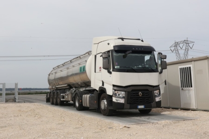

- 4: Bilancia autocisterne. Trattasi della bilancia a ponte ove vengono pesate le autocisterne cariche in uscita.
- 5: Uffici. Non credo ci sia da spiegare tanto. I tipici uffici con vetrate a specchio…. :wink:

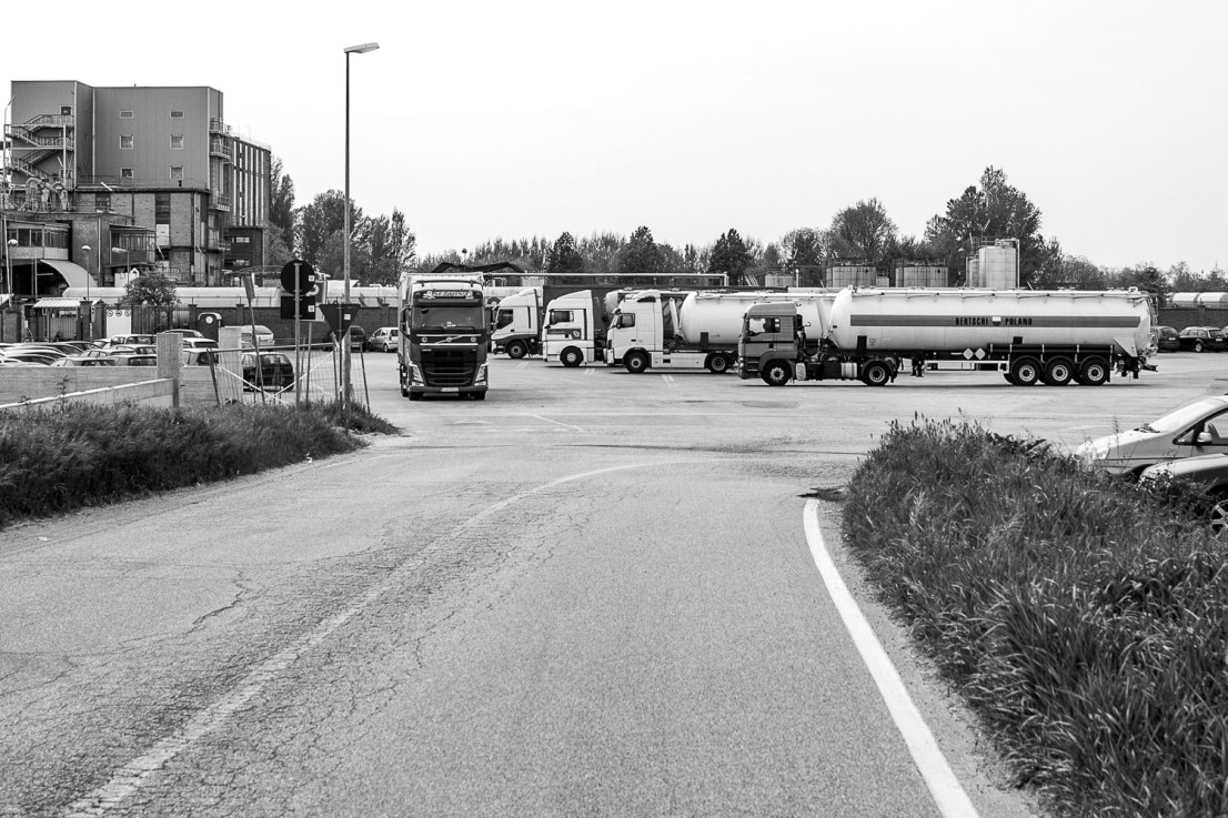

- 6: Area sosta autocisterne. La zona di attesa dei bilici per entrare al ponte di carico.
- 7: Strada di accesso. La strada che dalla statale porta al cancello d’ingresso.

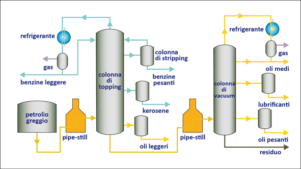

Questi alcuni schemi di funzionamento di un industria petrolchimica:

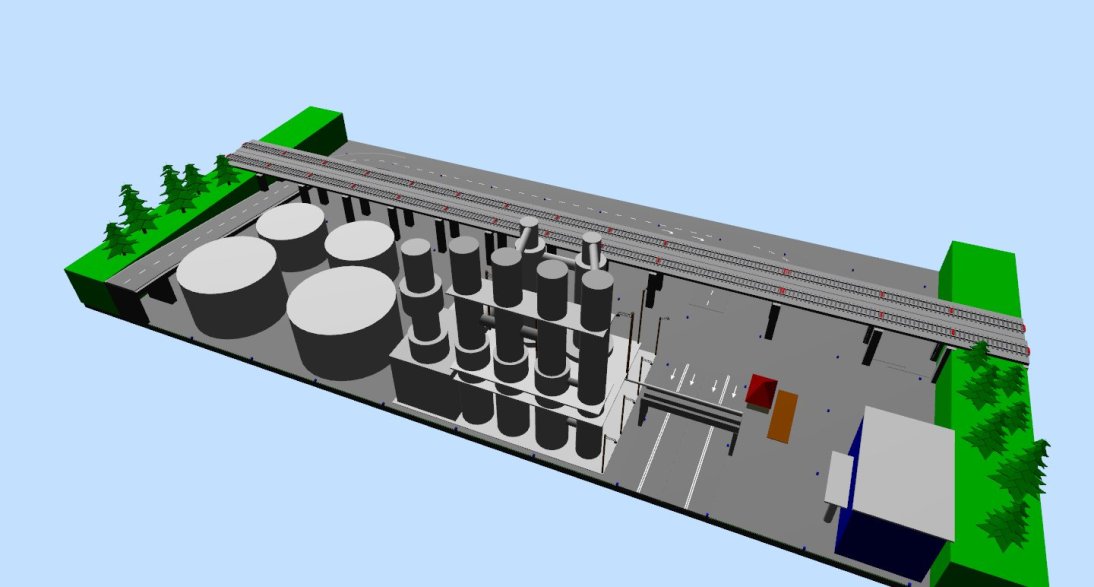

Ed ora qualche snapshot del progetto:

Tema affascinante. Visti i precedenti sarà uno spettacolo.

Bello! con 120 centimetri di spazio ci sta molta roba ed il layout è perfetto.
Ho qualche dubbio sull'inserimento del modulo nel contesto globale del modulare; nel senso di fare scenari troppo tecnici rispetto al resto.
Però, penso anche che vista l'espansione del modulare stesso, si possa riuscire a creare zone con scenari a tema. Un po' come per i moduli marittimi.

Idea buona.
Occhio ai volumi per il trasporto.

Decisamente un modulo molto complesso di grande impatto scenico .
Quello che darà più problemi è come collegarlo esteticamente ai moduli contigui già fatto notare da Ed.
Ponendo la linea nel modo classico ( rialzo massicciata ) si potrebbe creare il classico binario di accesso al impianto sul modulo medesimo o uno preparato appositamente per le cisterne con relativo piazzale di sosta e smistamento.
Nel caso del viadotto converrà studiare un paio di moduli riproducenti un area industriale ( teoricamente il modulo stazione Campeda potrebbe essere utilizzato per questo scopo ) che armonizzino l' inserimento.
Una alternativa progettare che la linea passi sotto l' impianto. Rendendo la linea visibile dal lato visitatori ma rendendo interessante la parte sotterranea della linea riproducendo tutta la canna della galleria con una camera di soccorso come nei nuovi tunnel costruiti ultimamente.
Questa ipotesi sarebbe non poco interessante visto la mancanza di uno spaccato che rappresenti una galleria. Se poi di ultima generazione dotata di luci,aeratori, pannelli segnaletici luminosi che ne aumenterebbero l' interesse

Con la seconda foto è molto più chiaro il progetto,
con le dovute licenze ne uscirà una cosa spettacolare
Roberto mi aspetto un bel impianto luci, queste strutture sono illuminate in modo intensivo per operare anche nelle ore notturne

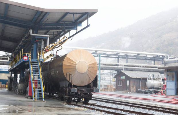

- Potrei comunque fare un piazzale di carico cisterne ferroviarie.. Ma che ruberebbe spazio a quelle stradali, imponendo la lunghezza modula ad oltre 1200 mm, ecco un esempio:
Ovviamente i binari arrivano (arriverebbero) dal lato "operatore", incrociando il viadotto.
Piuttosto preferisco una cosa del genere:
Ovviamente pensando all'epoca d'ambientazione.... :wink: :wink: :wink: :wink: :wink: :wink:

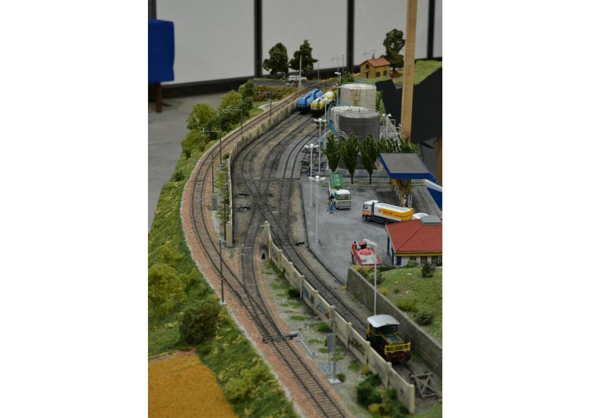

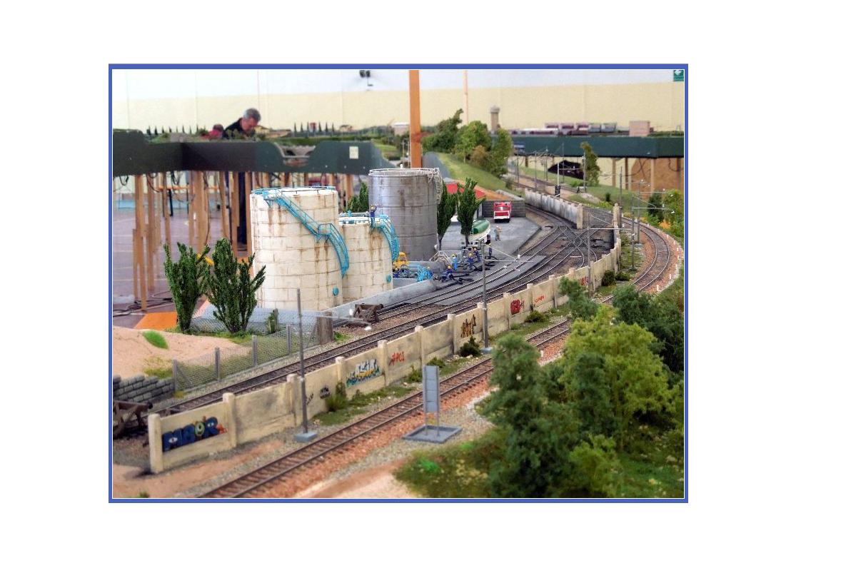

Mi permetto di mettere due foto del modulo in esercizio, magari può saltare fuori qualche spunto.
Molto meglio quindi pensare ad un impianto svincolato dalla ferrovia, almeno nella parte rappresentata, così da avere mano libera nella scenografia in cui sei maestro.
