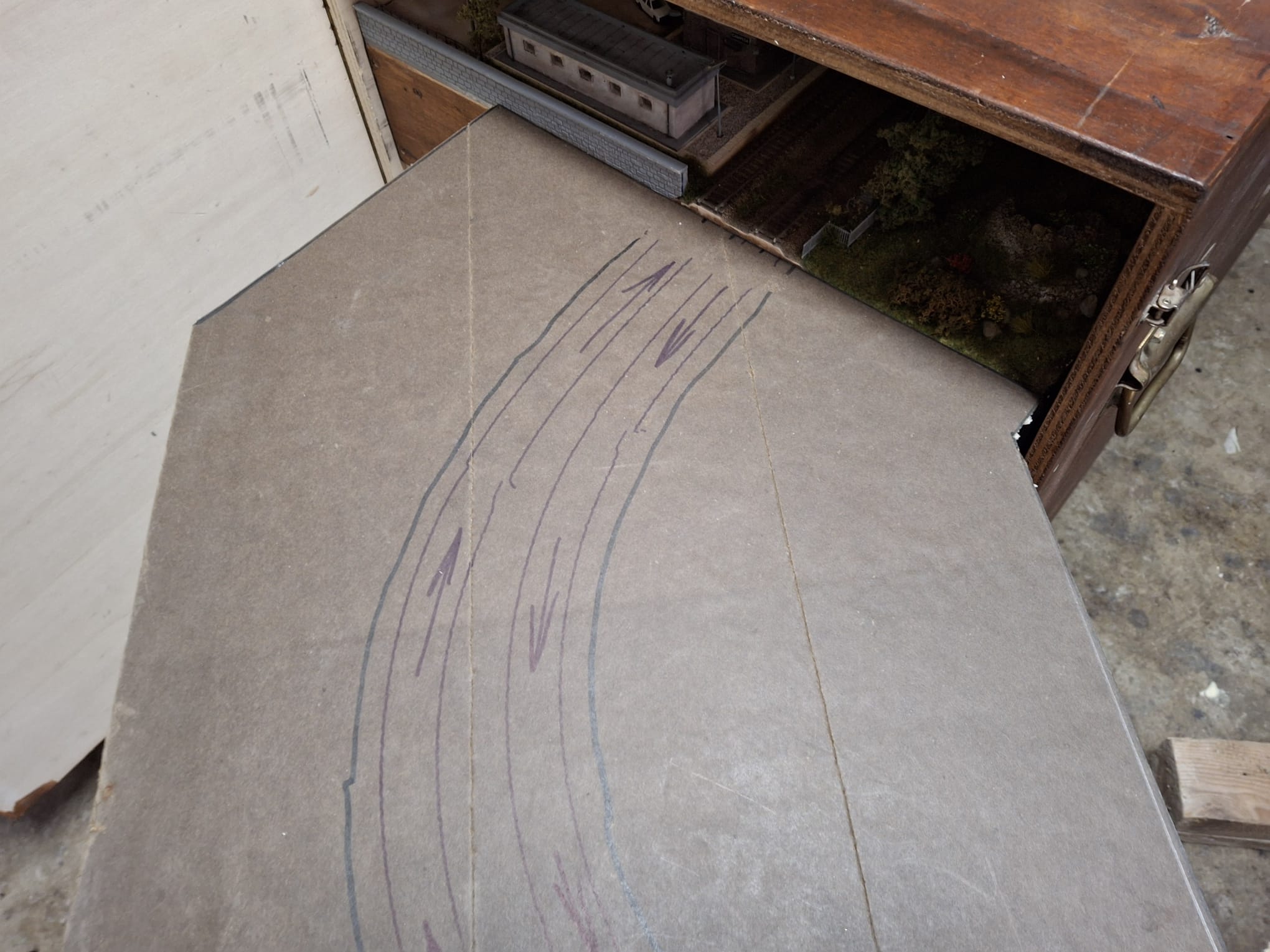

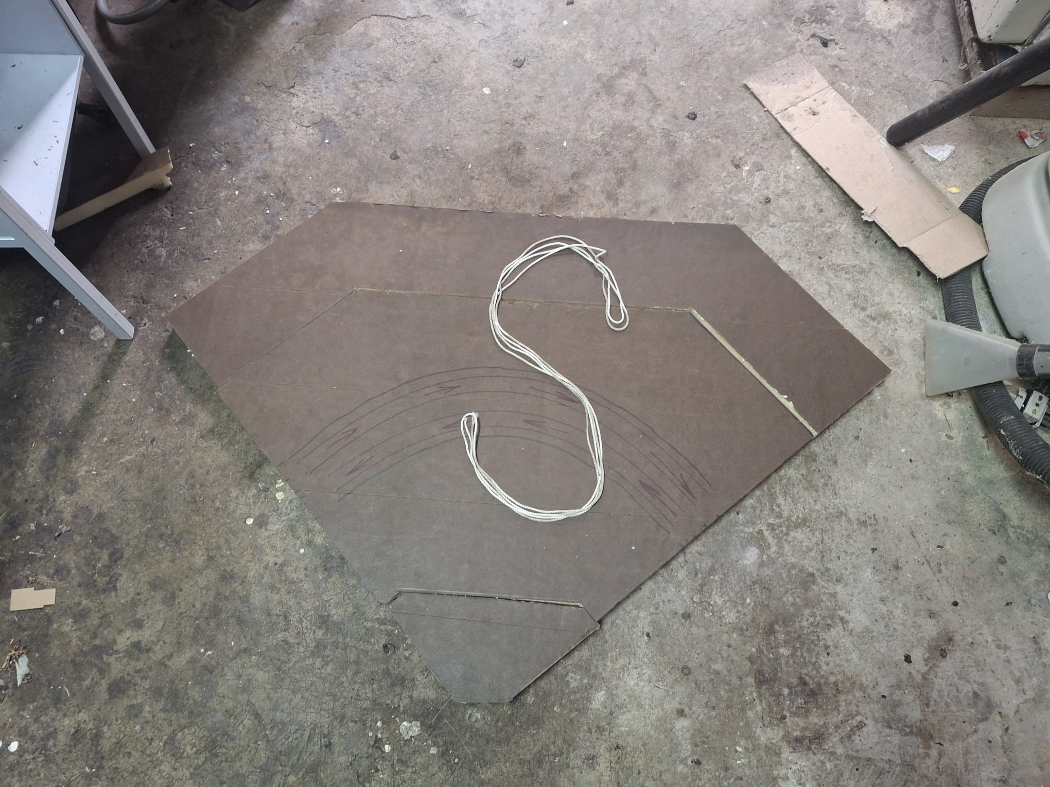

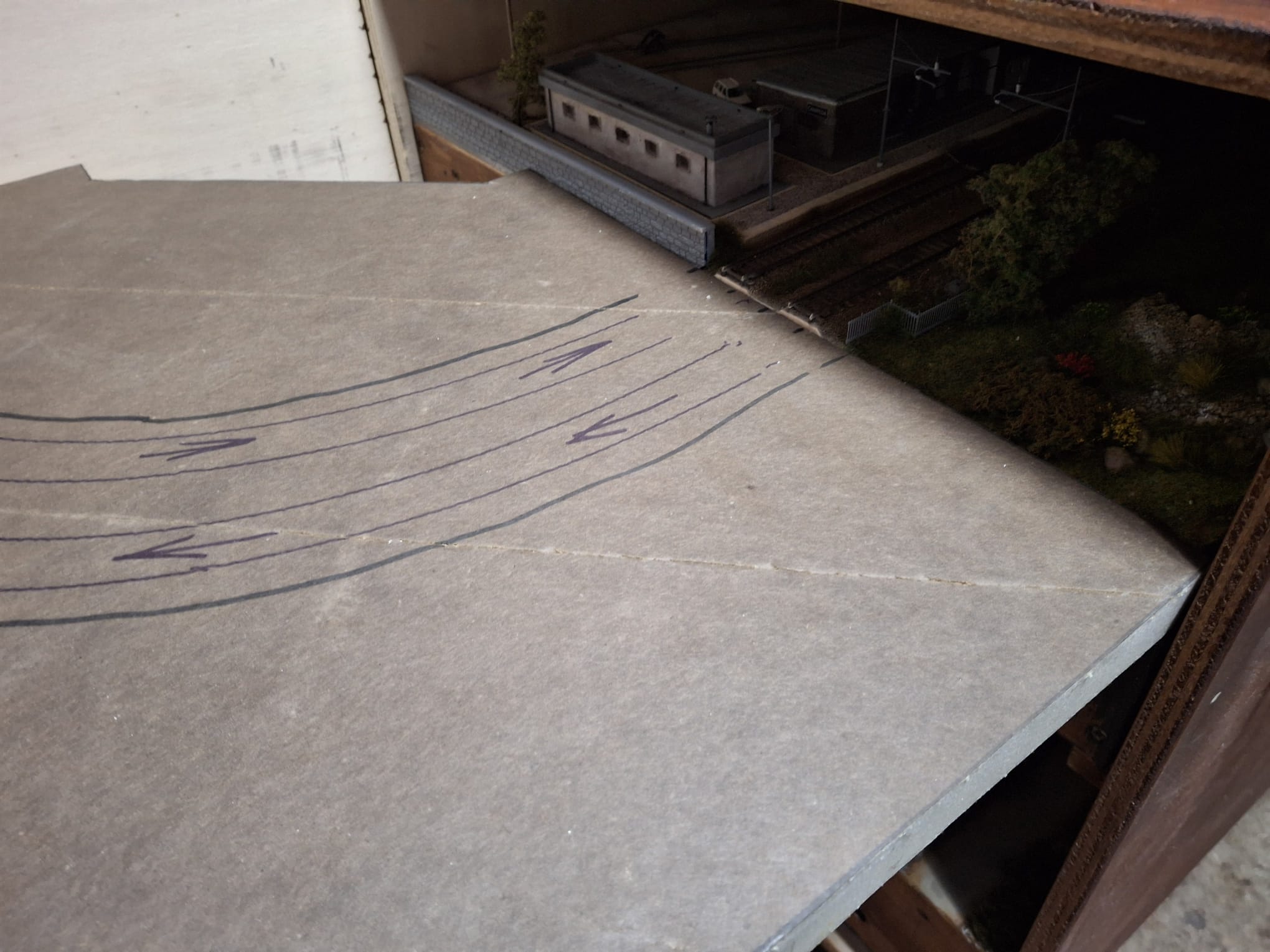

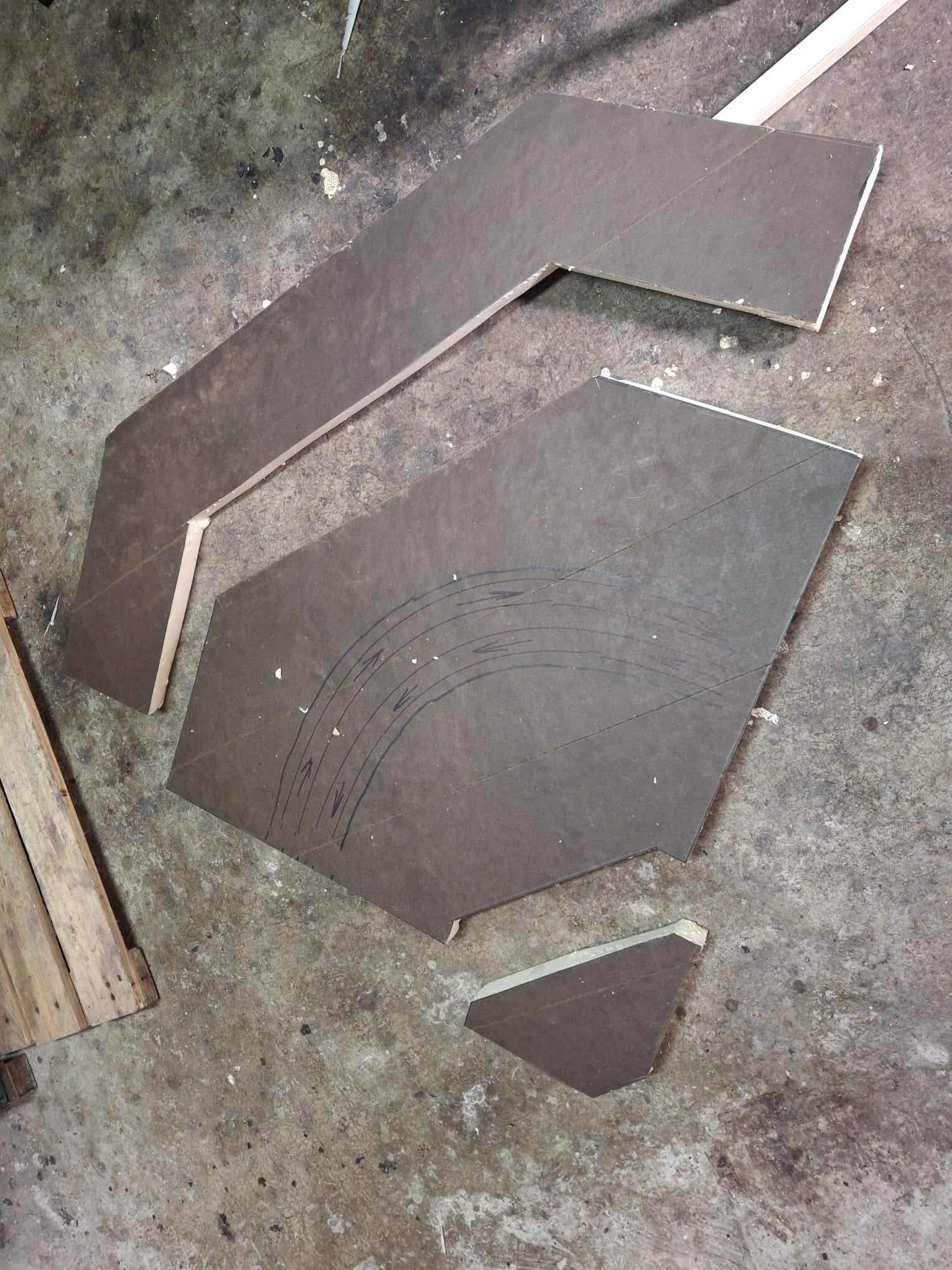

Cari Amici,

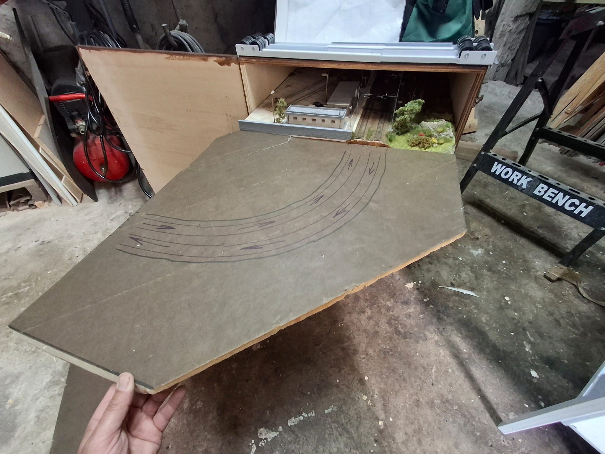

Durante la fiera ultima in quel di Novegro 2024, si è cercato di vedere quali tipologie di moduli potessero servire al nostro modulare, sia di completamento sia in sostituzione di altri.
Io è il mio Socio, il mitico Gian Luca, avevamo intenzione di creare un altro modulo di piena linea ,obbiettivamente era impossibile da trasportare assieme agli altri, oes e campeda.
Ecco allora che durante la manifestazione ci si accende la lampadina.... facciamo un modulo in curva, naturalmente bivalente.
Questo con lo scopo di avere un ulteriore modulo che possa dare maggiori possibilità di layout ed avere una scenografia completa.
Le misure ricadono esattamente sul modulo esistente, per noi misura fondamentale .
Il rientro in macchina è stato un via vai di idee e proposte.

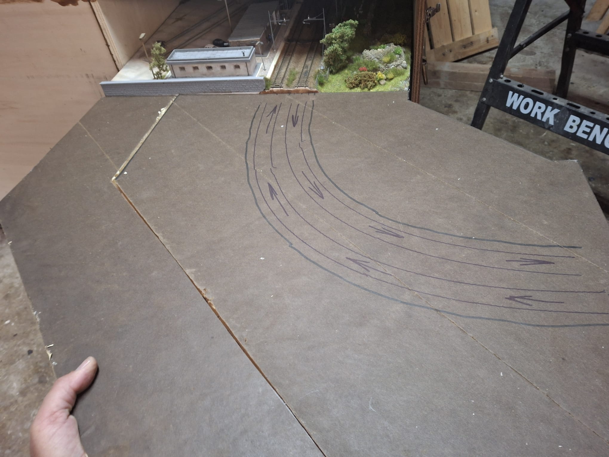

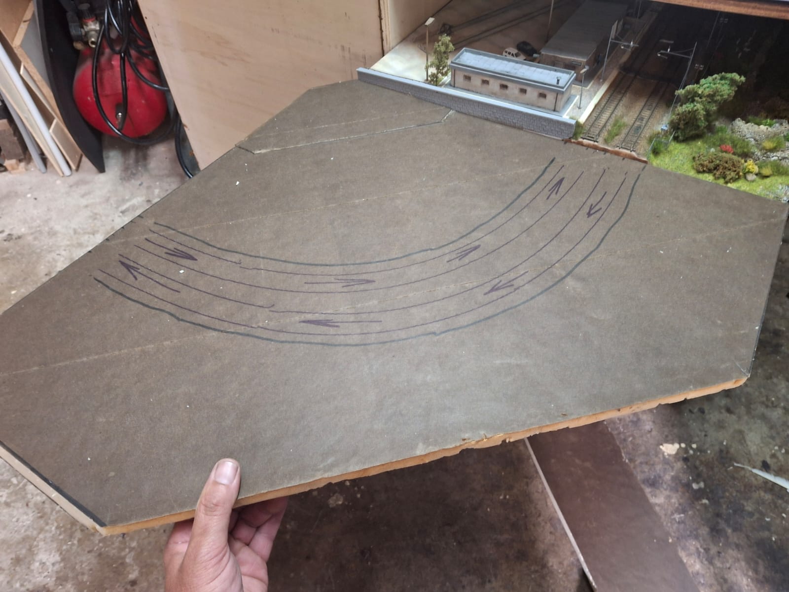

Si rientra a casa e io inizio ad elaborare una dima, ma nel mentre pensavo a delle constatazioni fatte sul campo, la curva bivalente sia in interna che esterna,lascia il modulo ( monco) .
Ed ecco che mi vengono in mente due moduli aggiuntivi da usare alternativamente in base al layout.
Ora lascio spazio a qualche foto.
P.S. il nome ,( Superman ) è del tutto scherzoso per via della forma del modulo con le due parti assieme, poi vi diremo il nome del modulo e allora chiederemo gentilmente di modificare il nome.
Per ora godevi le immagini delle varie dime [104]
A presto .
il modulo superman
il modulo superman
il modulo curva bivalente con le due parti
curva esterna semplice
curva interna semplice
curva esterna con aggiunta
curva esterna con modulo aggiuntivo
curva interna completa di modulo
curva interna con modulo aggiuntivo

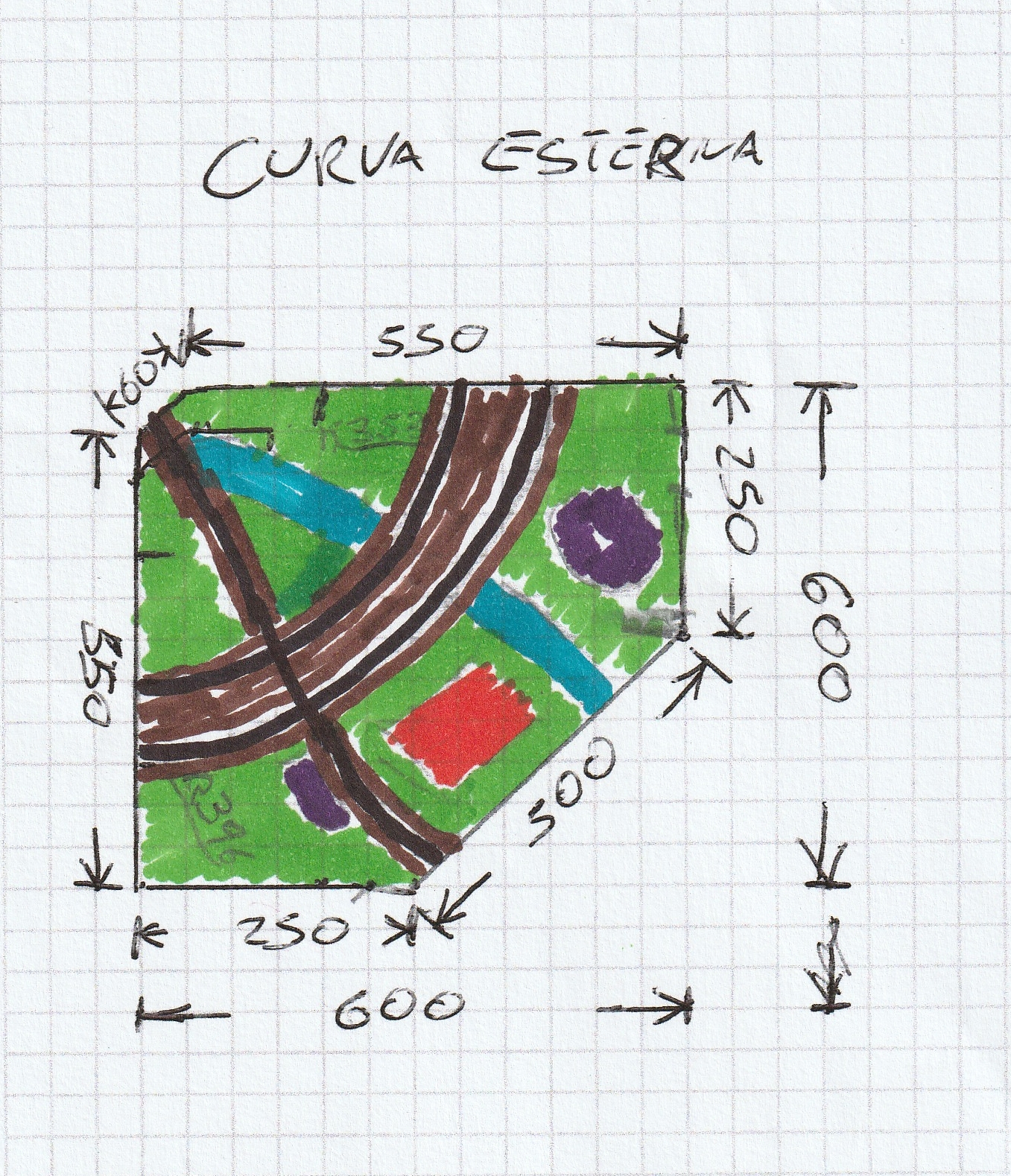

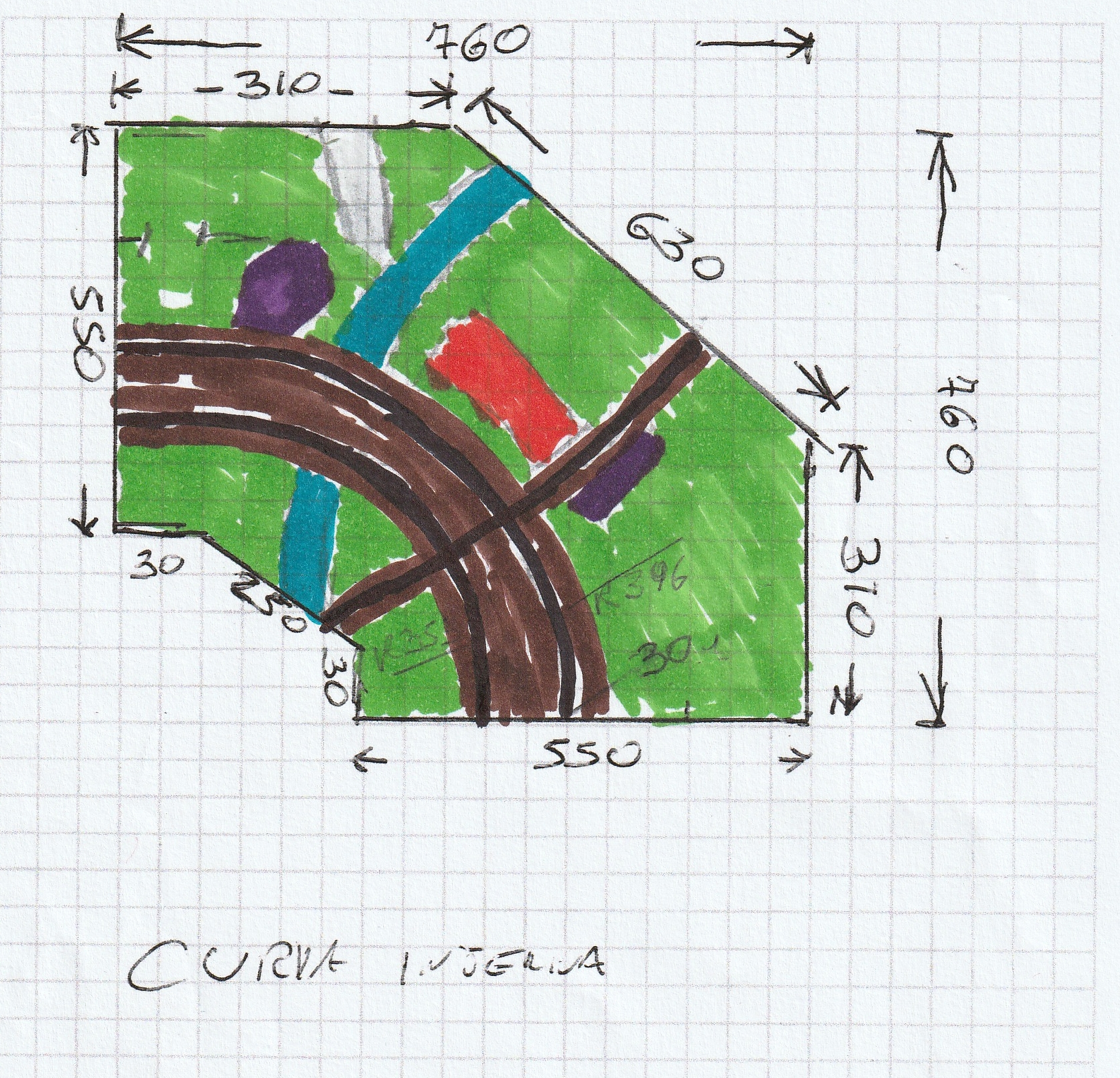

Buonasera a tuTTI gli Amici ,
riporto su la discussione per annunciare a tuTTi che a breve ci saranno le prime foto del modulo Superman ( curva bivalente )
In primis vorrei che venga dato il nome al modulo
MODULO "Campagna Sarda" (curva bivalente )
L'idea era quella di creare una curva per aggiungere movimento al layout alle varie manifestazioni ma di essere anche versatile nella varie.
Da qui l'idea, una curva bivalente ma con un tocco in più, ovvero aggiungendo una parte ,sia interna o esterno , si otteneva un modulo dalle larghezze standard, 550 mm con più scenografia
Per ora sono visibili due disegnetti che serviranno a dare un'idea e a Ed e Carlo Gavinca , di creare i due disegnetti per il Layout Designer
Il progetto è cosi composto;
linea doppio binario in scala TT 12mm ,curva esterna in r396 e curva interna in r353
La scenografia comprende un fiume( ambientazione tipicamente sarda ) dei campi arati, una classica casa di campagna sarda e poi di una linea a scartamento ridotto metrico TTm 9mm che passerà in rilevato e tramite un ponte a travata metallica scavalcherà la linea doppio binario , sarò presente un classico caseggiato ( fermata ) tipicamente delle ferrovie sarde.
Il tutto gestito dalla ben collaudata scheda rev2 con gli opportuni accorgimenti per l'inversione di polarità.
Abbiate pazzienza qualche giorno per le prime foto , per ora due disegni fatti al volo da un bambino... IO [99]

saverD445 ha scritto: giovedì 15 maggio 2025, 21:02 ...
Gli schizzi fatti a mano con colori semplici e naturali sono l'espressione massima di un'idea concettuale di design.

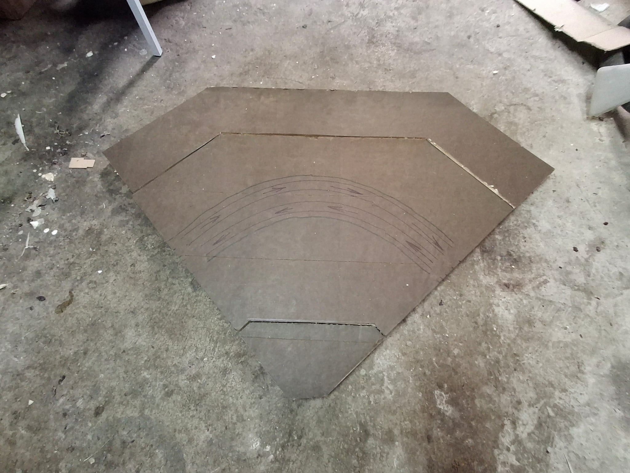

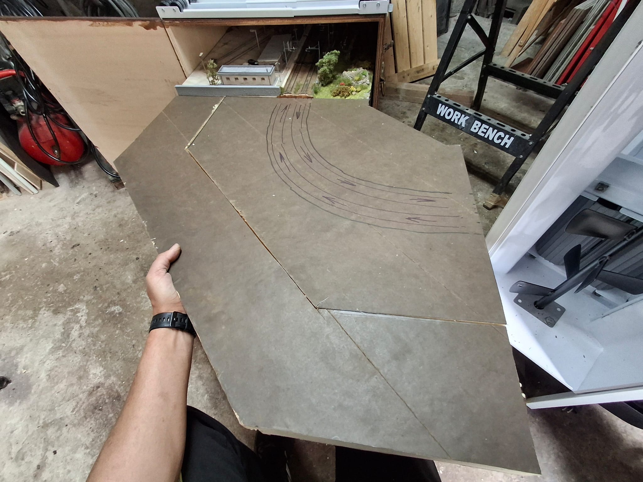

#23 Messaggio da saverD445 »

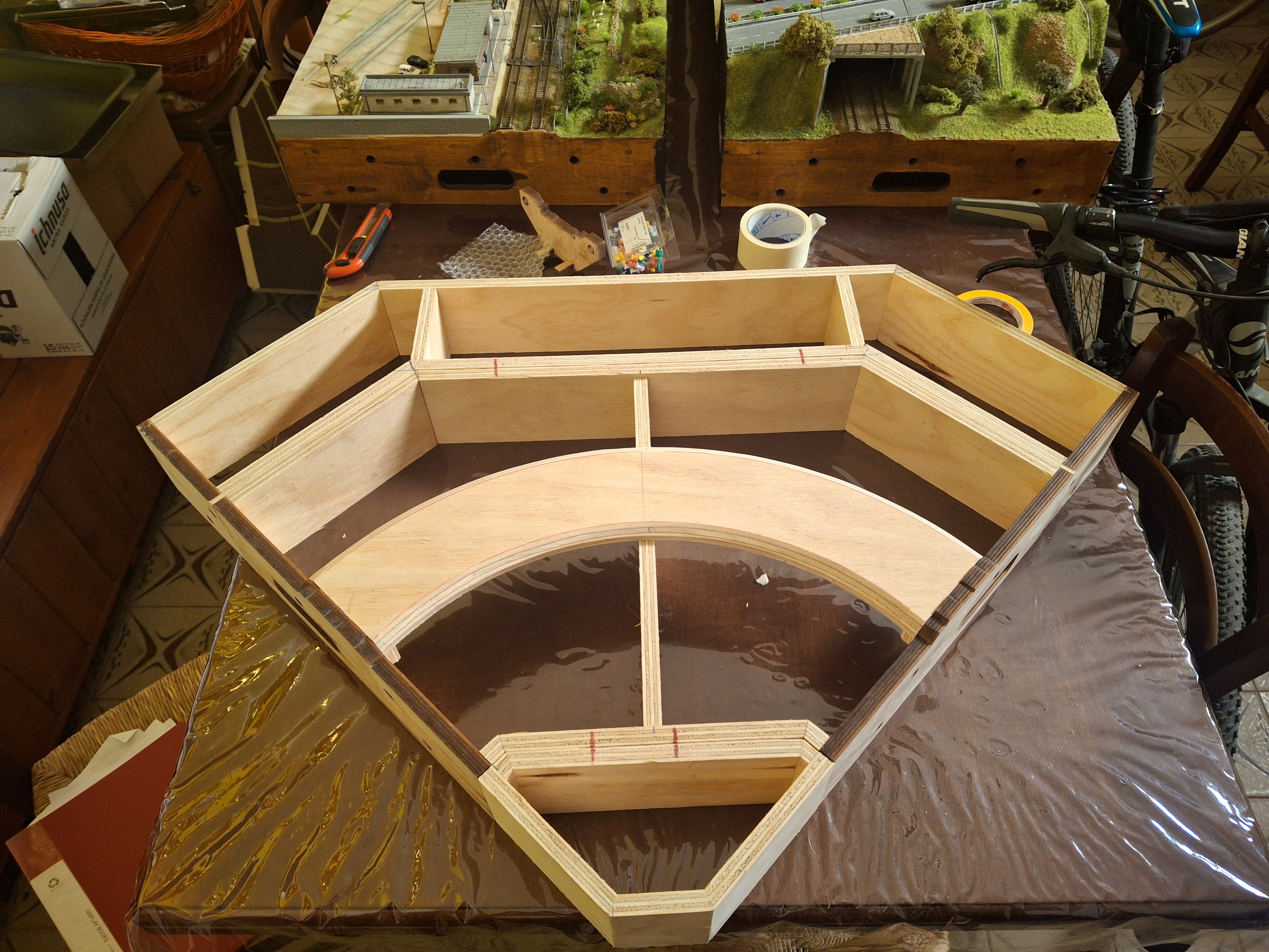

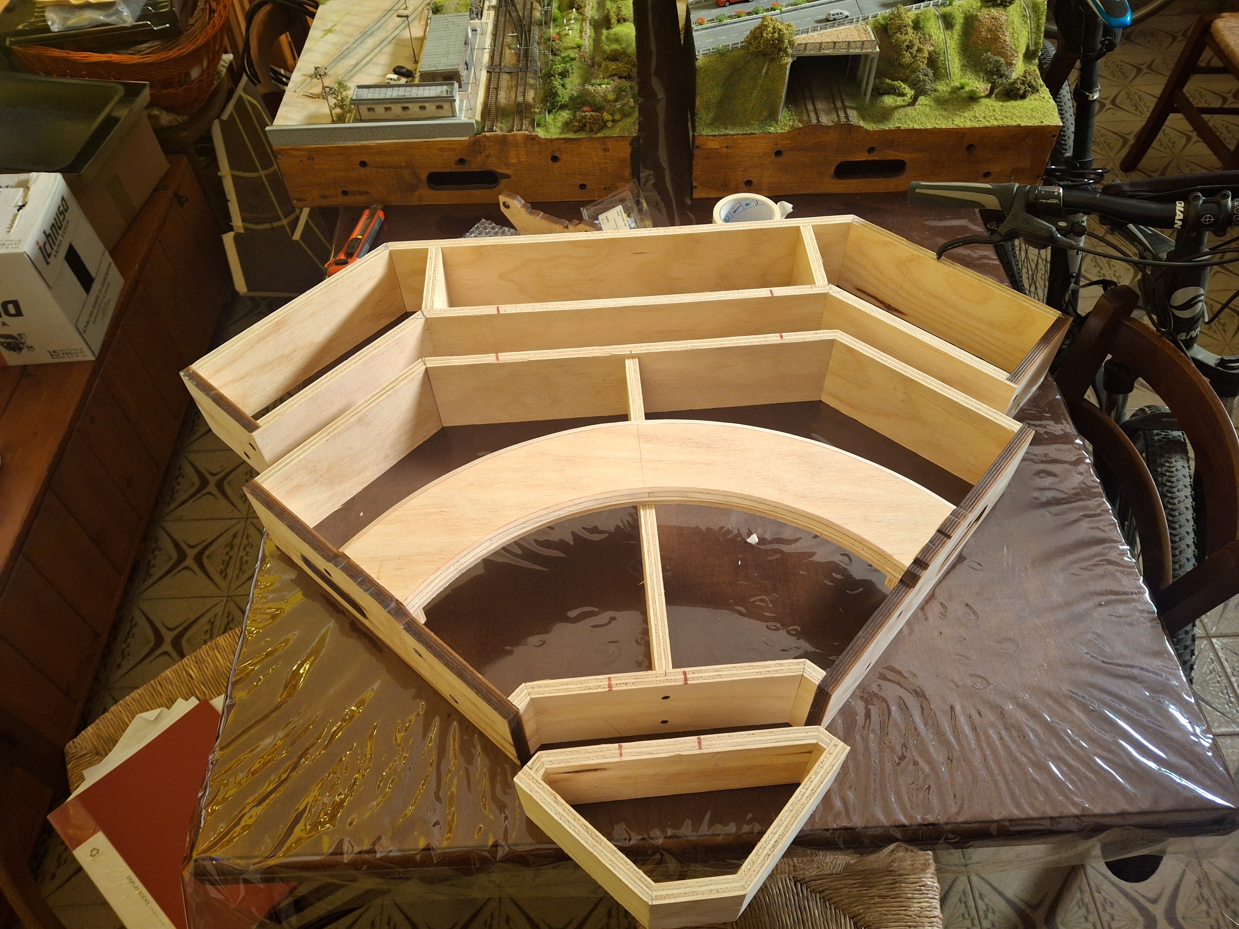

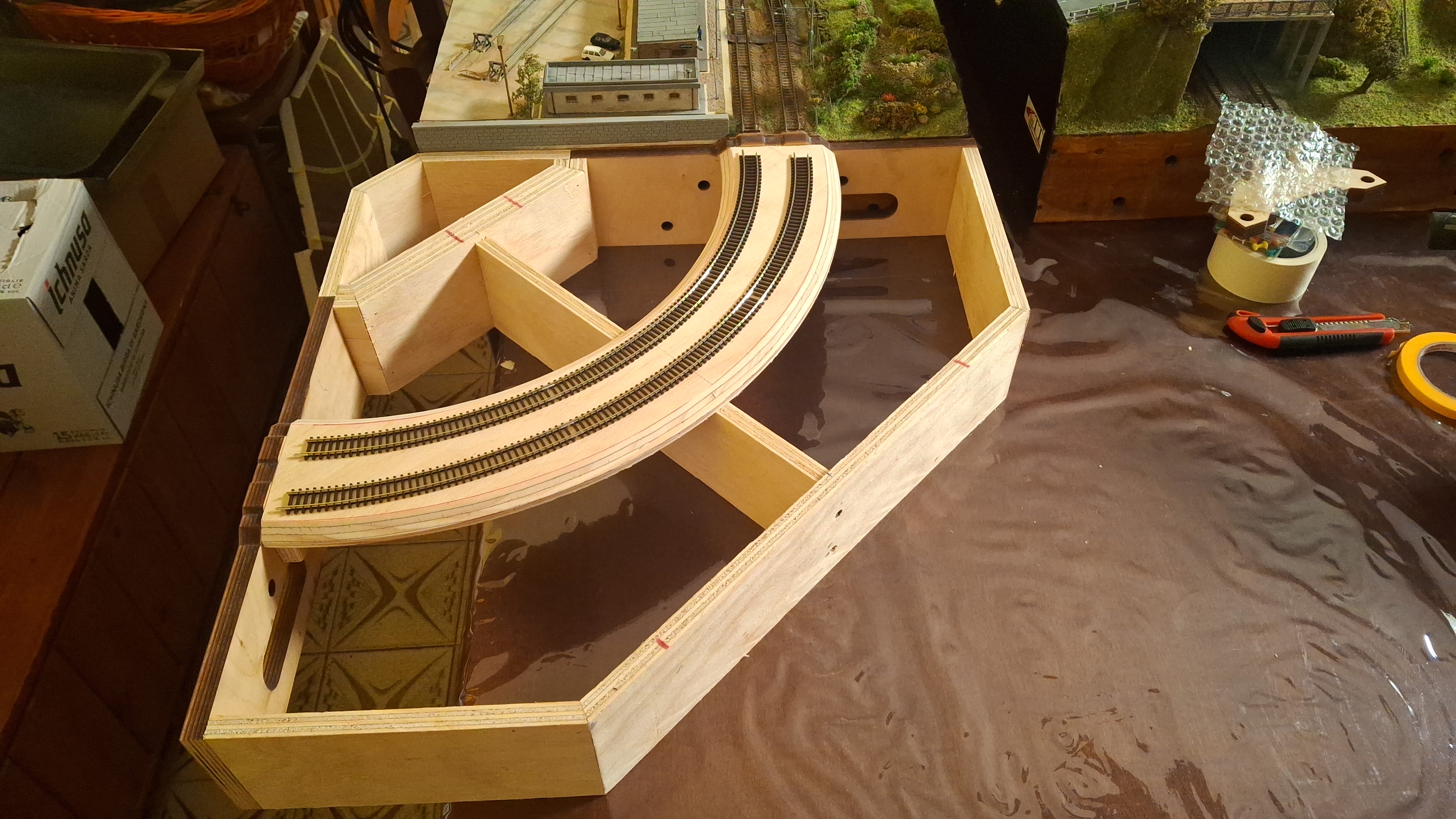

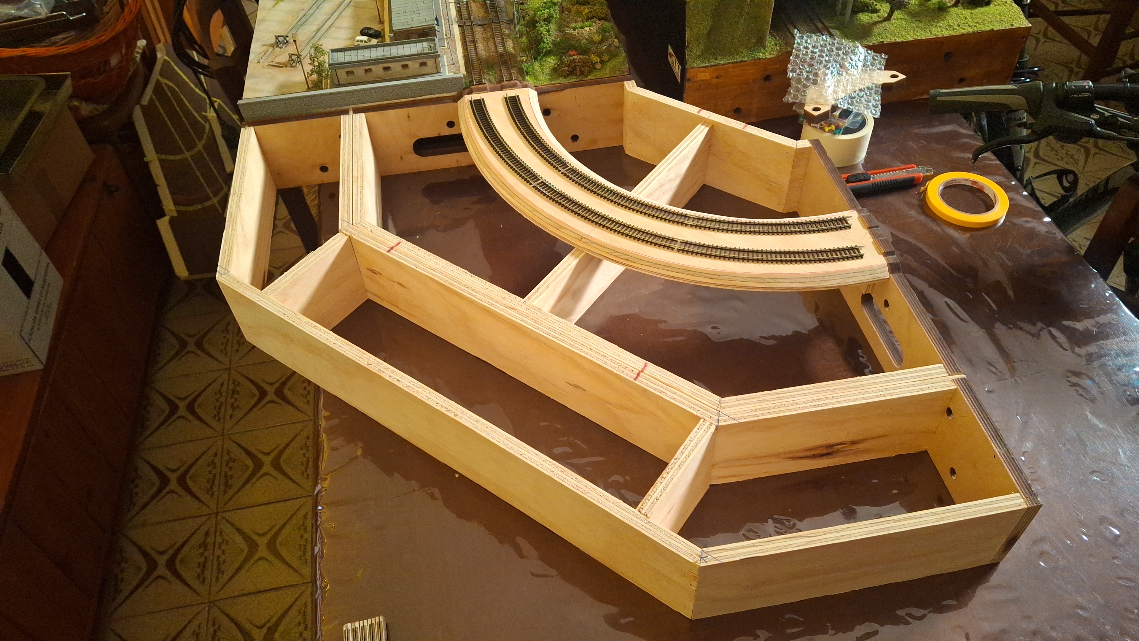

Buongiorno a tuTTi voi.
Ed ecco qua la struttura del Superman...
A breve con gli stati d'avanzamento lavori.
Buon lunedì
Modulo superman completo
La curva bivalente con le due parti aggiuntive
Curva interna
Curva interna
Curva esterna
Curva esterna
