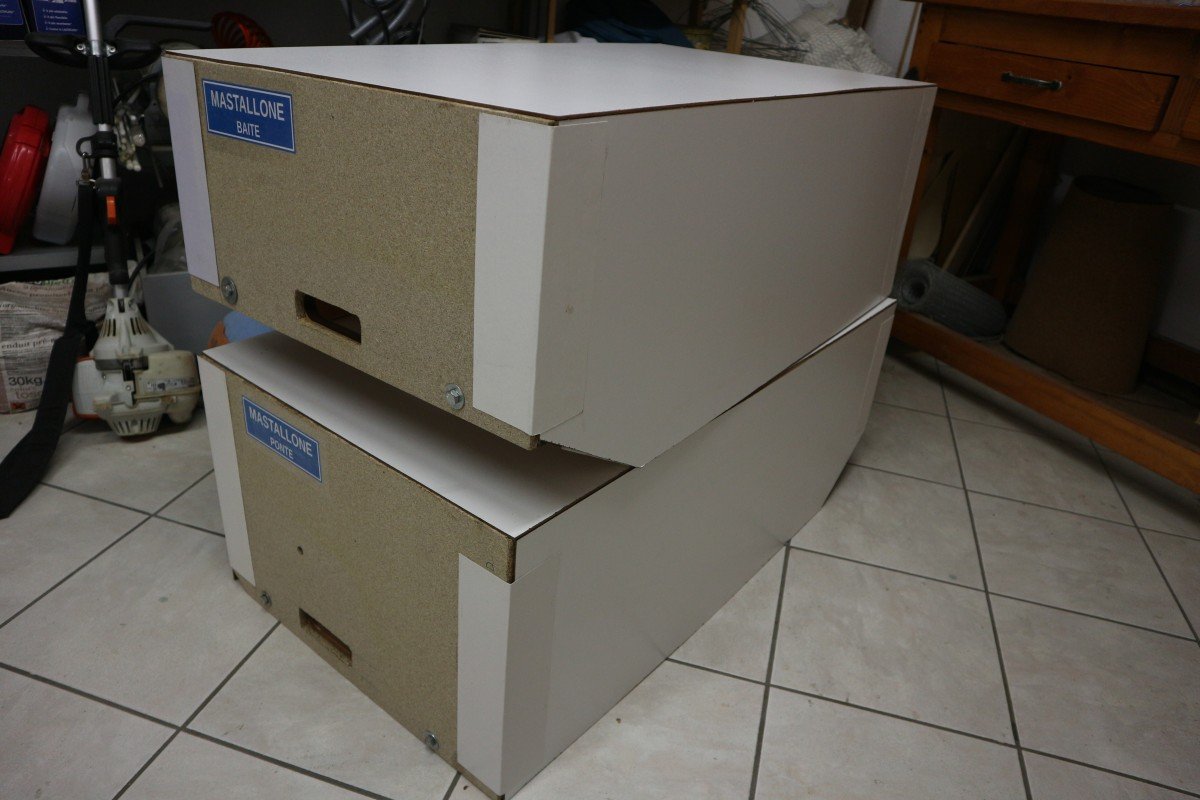

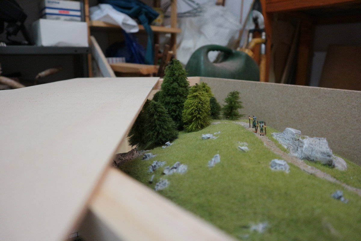

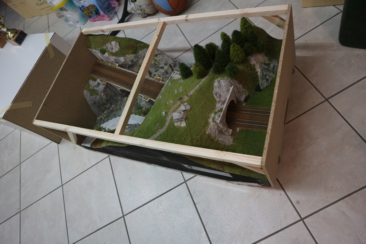

In vista di Novegro ho deciso di costruire 2 gusci per i moduli in modo da facilitare trasporto e imballaggio.
Purtroppo è stato necessario abbattere qualche albero secolare e i lavori si sono allungati a causa delle proteste degli ambientalisti [105]
Ora sono pronti e eticattati [99]

Prima invece avevi una scatola sola o ricordo male? Questa permette una maggiore versatilità in auto?
gavinca
Messaggi: 2097
Città: Bellinzago Novarese
Re: MODULO (doppio) "Torrente Mastallone"
#325 Messaggio da gavinca »
Avevo solo 2 pannelli laterali e li fissavo capovolti.
L'ingombro è simile ma così riesco a movimentarli da solo e quando sono a casa sono protetti da polvere e urti accidentali.
