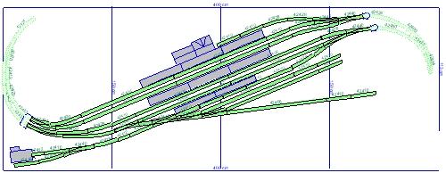

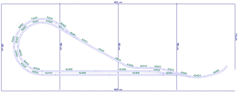

Se lo permettete vorrei avere l'onore di mettere anche su questo forum il plastico che sto costruendo da circa un ano e mezzo.
Cominciamo con lo schema:
166,58 KB
Stazione ombra al livello -2
103,08 KB
Stazione ombra al livello -1
80,16 KB
Stazione principale di transito al livello 0
34,75 KB

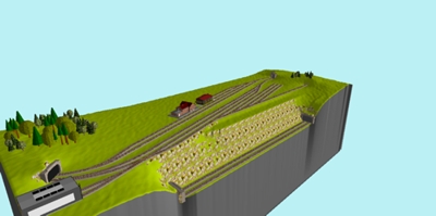

Infine vista 3d
In pratica si tratta di un osso di cane. Misura 4,00 m X 1,50 m diviso in quattro parti per potere essere spostato.

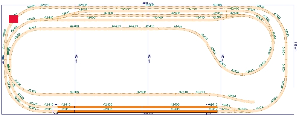

Piccola errata-corrige: nella prima foto, la stazione ombra si raccorda alla stazione principale nel punto in alto a sinistra marcato in rosso.

Bel progetto Max! Posso permettermi una considerazione?
Io faccio il tifo per le manovre a vista e in vari progetti che richiamano il tuo schema ho sempre cercato di ampliare il fascio di binari dello scalo merci prevedendo anche un'asta di manovra per non invadere la linea principale.
Nel tuo caso, al di là del numero dei binari dello scalo, se ancora possibile, proverei ad inserire un'asta di manovra nell'angolo in basso a sinistra. Probabilmente non c'è sufficiente spazio, ma se ci potesse stare, in fianco ai binari in uscita dalla stazione, non sarebbe affatto male! :wink:
In ogni caso ti seguirò con interesse e curiosità.
Buon lavoro!

@Max-In realtà voglio fare il prezioso.
@Doc-Ogni tanto metto mano al progetto e provo a fare qualche modifica, proverò anche quella che mi consigli tu. Spazio permettendo.
@Andrea-Digitale per quel che riguarda le loco, analogico per il resto.
Comunque grazie a tutti.

niente male, Max! una buona gestione degli spazi e una discreta potenzialità di manovra e di transito automatico. Unica perplessità... è accessibile da ambo i lati lunghi, spero! altrimenti ti voglio sdraiarti su un metro e venti......!!

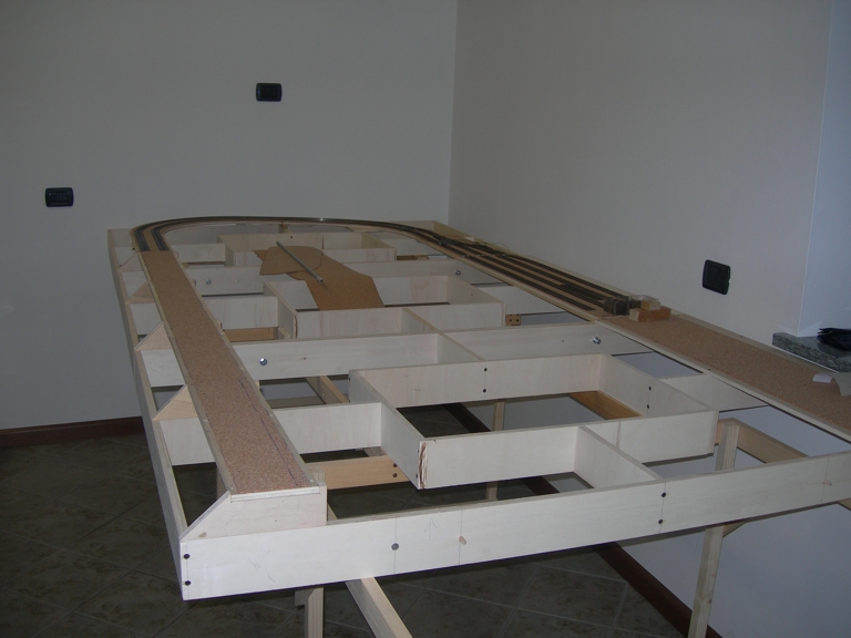

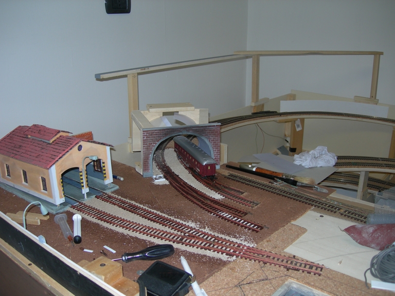

A gentile richiesta comincio con qualche foto.
Inizio con tre moduli affiancati dove si vede a destra la stazione ombra inferiore in costruzione.
260,63 KB

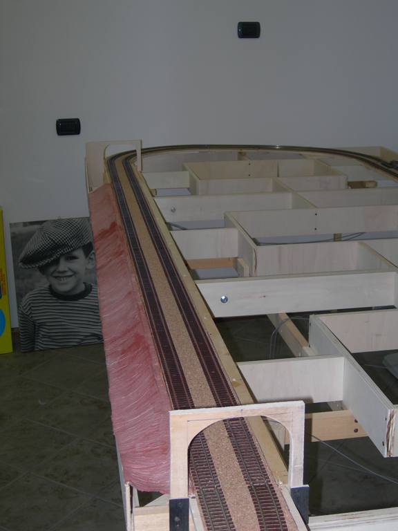

Linea di parata piazzata (si tratta di un tutt'uno asportabile in tutta la sua lunghezza).
72,29 KB
Alla fine della linea di parata si entra in galleria e parte la salita perimetrale verso la stazione principale.
75,98 KB

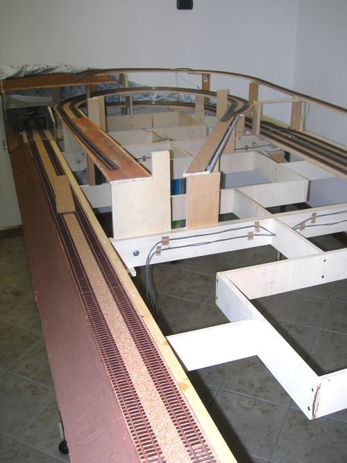

E si va a finire qui, dove nel frattempo prende forma la stazione ombra superiore.
257,12 KB

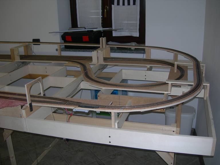

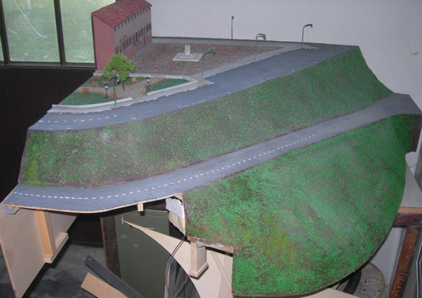

La parte sinistra con il deposito loco e l'intelaiatura del paesaggio in costruzione. E' asportabile ovviamente perche le lavorazioni che "sporcano" le faccio nella mia "officina" mentre il plastico è in casa.
352,62 KB
Diventa così, che come si vede è appunto fuori opera
239,04 KB
A proposito, avete già provato a modellare il polistirolo con il ferro da stiro? Per fare, ad esempio, delle superfici uniformi e lineari è una """"ta.
Io l'ho usato per livellare i due fianchi della collina ai lati della strada.

certo che ci vorrà un bel guard rail per proteggere gli automobilisti da quello strapiombo.
Soprattutto al buio, potrebbe essere pericoloso per le autovetture, soprattutto in discesa... :cool: :cool: :cool:

Per quel che riguarda la strada non so se mettere il guard-rail o un muretto basso. Vedrò
