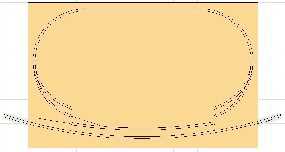

Ciao a tutti,
come forse già sapete il "Plastico della Liguria" è stato dismesso. Al suo posto realizzerò un nuovo plastico, questa volta modulare.
Le misure saranno di 1900x1200x650 mm, suddivisi in sei moduli. tre moduli da 633x400x650 mm e tre moduli da 800x633x650 mm.
In questa maniera il plastico dovrebbe essere sufficientemente maneggevole da poter essere gestito da una sola persona.
L'ambientazione sarà la Liguria e più precisamente un ipotetico tratto della ferrovia Genova - La Spezia. Riprodurrò un tratto di ferrovia in curva tra due gallerie. La ferrovia, a doppio binario, scorrerà a mezza costa sui rilievi, parallelamente ci sarà anche la strada statale 1 "Aurelia". L'ambientazione sarà a prevalente carattere naturale, con pochi edifici.
Successivamente, quando sarà terminata la parte di carpenteria in legno, mostrerò alcune foto dalle quali prenderò spunto per la realizzazione.
Il plastico è concepito come un "plastico passerella". Il tracciato sarà ridotto al minimo essenziale che serve per una linea di parata della lunghezza di circa 900 mm. Sarà sufficiente la circolazione di un treno per volta.
Tutte le curve di raggio inferiore ai 3700 mm saranno occultate alla vista, mentre si vedrà solo il tratto in curva a doppio binario con curva di raggio 3700 mm.
L'interasse dei binari, al vero, per linee a doppio binario con velocità inferiore ai 200 km/h e di 3,5 m, 4 metri per quelle con velocità fino a 250 km/h e 5 metri per le linee ad alta velocità. Ho deciso di mantenere un interbinario di 45 mm, pari a 4 metri al vero. Per fare questo non seguirò le geometrie standard dei binari, ma userò raccordi in binario flessibile.
Al fine di agevolare la realizzazione delle giunzioni tra i moduli userò, nei tratti non in vista, curve preformate Roco R3 con 419 mm di raggio.
Il raddoppio avverrà con scambi in curva Tillig con raggio interno 377 mm ed esterno 543 mm. Nei tratti in vista userò binario flessibile Tillig codice 83 con traverse in cemento.
73,69 KB
pianta.pdf (59,02 KB)
Adesso qualche domanda.
Nella parte in vista in curva vorrei realizzare la sopraelevazione della rotaia esterna. E' possibile fare questo anche in presenza delle giunzioni dei binari fra i vari moduli? (giunzione in curva+sopraelevazione).
Ho deciso di non realizzare un doppio ovale in quanto, usando raggi R2 ed R3 rispettivamente di 385 e 419 mm avrei ottenuto un interasse fra i binari di 61 mm, insufficiente a garantire la sagoma di libero passaggio in curva con quei raggi. Ho quindi deciso, in favore di realizzare un minor numero di giunzioni, di usare scambi in curva per fare il raddoppio. Praticamente, tanto due treni assieme mai avrebbero potuto circolare su un tracciato simile, tanto vale evitare di fare il doppio ovale.
A voi pareri e consigli :wink:

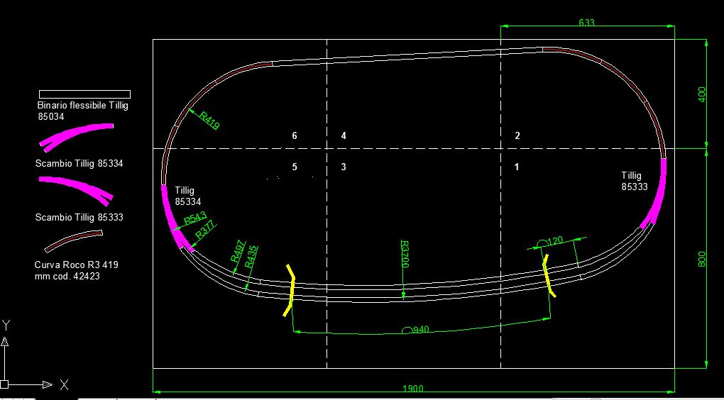

@Adolfo La curva in vista può essere allungata un po'. Per fare questo dovrei stringere il raggio delle curve nascoste oppure trovare un altro tipo di deviatoio. In alternativa si può fare una curva in vista a raggio più stretto (quella del plastico della Liguria attuale era 2700). Di conseguenza l'arco è più lungo. L'arco di curva lungo 120 mm coperto serve per coprire lo spanciamento delle vetture che escono dalle curve strette e si immettono in quella a largo raggio. In fase esecutiva, provando con una vettura "lunga" valuterò se si può accorciare un po' quel tratto coperto. Accorciando un po' quei due tratti, un po' il tratto in vista si allunga.
Preferirei invece non stringere ancora il raggi delle curve nascoste sotto i 419 mm, anche se finora con 371 mm non avevo problemi.
Bene per la possibilità di realizzare giunzioni in curva con sopraelevazione. Anche se sarà ostico... ci proverò :wink: Però credo che un treno che affronta la curva inclinato, sia davvero bello da vedere :wink:
@Roberto. Quel che dici è verissimo. Tuttavia io userò solo materiale di epoche recenti, inoltre le misure di 1900x1200 mm totali non sono modificabili. Purtroppo il plastico deve stare li dentro [8]. Finora avevo raggi da 371 mm e con i treni che avevo (seppur modificati) non avevo problemi. Sono sempre alle prese con i compromessi... diciamo che per realizzare un tratto in piena linea su quelle misure.... dovrò accettare il fatto che alcuni rotabili potrebbero non circolare. Quel che dici relativamente ai carrelli delle carrozze succedeva anche con le tipo Z e Gran Confort Acme di vecchia produzione. Infatti risolsi mettendo un anellino sotto il carrello.
@Paolo. Non so perché i conti non ti tornano... Io ho fatto il progetto usando Autocad disegnando in scala 1:1 verificando sagome limite e quant'altro. Mi sembra tutto ok, ma riverificherò.
Non mi sono riferito nessuna geometria standard di binari. Gli scambi sono sezionati al fine di accorciare il più possibile l'arco di curva a raggio largo (543 mm). Le curve inferiori sono archi di curva che non hanno centro nel medesimo punto dove è centrata la curva di raggio 419 mm. La curva di raggio 2700 mm "inizia" ai 77° della circonferenza di raggio 419 mm.
42,19 KB
Il tratto da 120 mm non è un rettilineo ma è la stessa curva di raggio 3700 mm, solo coperta per i primi 120 mm al fine di evitare di vedere lo spanciamento delle vetture che escono dalle curve di raggio stretto.
Verificherò comunque le misure.
@Marco. Tutte le curve di raggio sotto i 3700 mm sono coperte e non in vista. Purtroppo non posso usare curve nascoste di raggio superiore ai 419 mm, pena l'accorciamento eccessivo del tratto in vista, che già così è di soli 940 mm. Questo potrebbe anche voler dire che certi rotabili avranno problemi di circolabilità, ma purtroppo occorre scendere ad un compromesso. Nel vecchio plastico usavo un raggio di 371 mm e , seppur con modifiche a taluni rotabili, sono riuscito a far circolare ciò che mi serviva.
@Marco (ferroviere delle dolomiti): si, è come dici. Il tratto coperto di 120 mm serve ad evitare di vedere lo spanciamento delle vetture che escono dalle curve di raggio stretto.
Per il doppio binario verificherò... la mia paura è che, realizzando molte giunzioni tra i moduli e dovendo mantenere l'interasse nel caso di doppio binario, potrei avere problemi. Credo che meno giunzioni ci siano e meglio è.
Per l'interasse dei binari: secondo voi, per rispettare le misure reali, 45 mm sono ok? Al vero sarebbero circa 4 metri

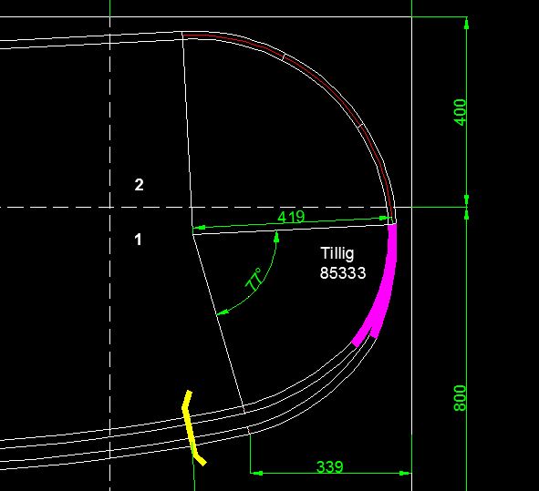

Ecco quanto risulta a me, usando i parametri dimensionali che hai riportato..
48,88 KB
Ho raddrizzato il circuito per facilità di comprensione (l'avevi ruotato di 3 gradi, più o meno?): mi vengono fuori due cuspidi tra la curva 3700 lunga 1180mm e le curve strette afferenti.

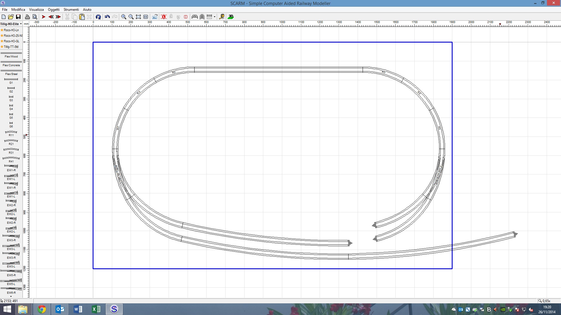

Allego immagine di SCARM:
369,78 KB

Questo è quello che mi da SCARM per chiudere l'anello
325 KB

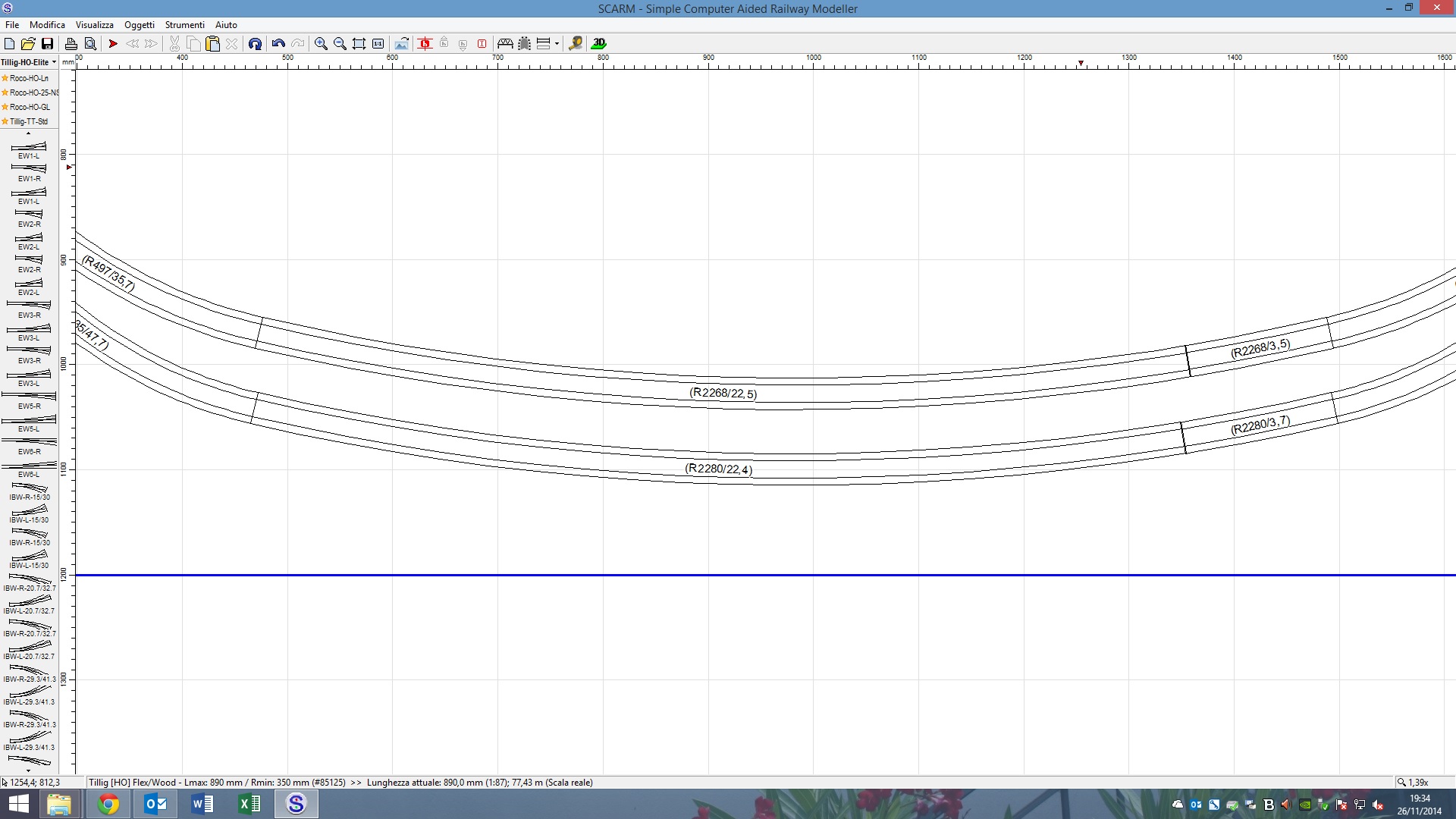

Ritiro l'ultimo post, ho notato solo ora che non sono al limite del bordo tanto quanto il tuo disegno.. :cool:

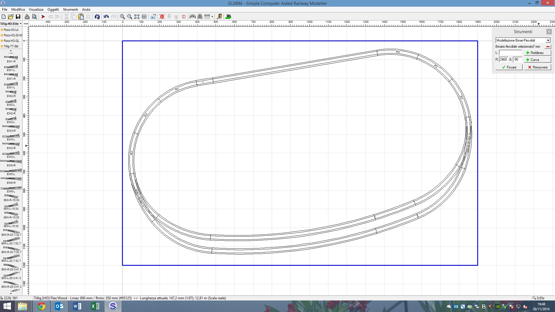

Ecco rifatto...
Scusate la Gaf.. :razz:
402,23 KB
347,92 KB
