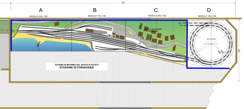

Apro questa discussione per aggiornrvi sulla realizzazione del plastico di Fossacesia Marina (CH) in quel di Montesilvano.
La nostra Associazione Culturale Amatori delle Ferrovie (ACAF) ha deciso di intraprendere la costruzione del plastico a sostegno della 'Scuola Regionale di Modellismo' inaugurata il 25 Ottobre 2013 presso il Museo del Treno, allo scopo di divulgare le tecniche modellistiche via via utilizzate e di stimolare il coinvolgimento degli appassionati, con particolare attenzione alle giovani generazioni.
Il plastico sarà costruito all'interno della vettura postale a carrelli Dz 508392–38–092–1 (anno1952) facente parte del parco rotabili museali statici collocati su due binari tronchi della Stazione di Montesilvano.
Volendo ispirarci alla ferrovia adriatica per ovvi motivi, si è deciso di riprodurre la stazione FS di Fossacesia Marina in un periodo storico collocabile fra gli anni 60 ed 80, quando la ferrovia costituiva ancora il mezzo di trasporto preferenziale per la maggioranza dei cittadini e suscitava curiosità nonchè qualche emozione al passaggio di convogli merci e passeggeri lungo la nostra amata linea adriatica, in un contesto ormai sepolto dall'oblio.
Progettazione del plastico
Dopo una fase preliminare dedicata alla raccolta di documentazione storica, e dopo ampie discussioni sul tracciato da implementare, si è arrivati alla conclusione che quello originale risultante dalle planimetrie ufficiali, seppur ridotto in scala 1:87, richiedeva spazi incompatibili con i vani disponibili. Inoltre la linea a singolo binario consentiva il passaggio di un limitato numero di convogli e ben poche manovre sul piazzale stazione. Si è pertanto deciso di rinunciare ad una riproduzione esatta del fascio binari a vantaggio di una maggiore fruibilità del plastico, pur cercando di preservare il paesaggio, le infrastrutture nonchè i tipici scorci così caratteristici della 'costa dei trabocchi'..

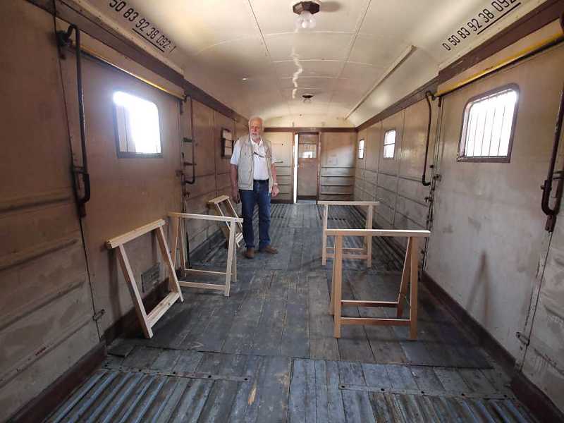

Io sono il Matusalemme rappresentato nelle foto : siamo a inizio progetto.
Giustamente Carlo e' partito 'ab ovo': il locale spoglio che vedete conterra' la Stazione di Fossacesia vera e propria, una grande stazione nascosta a livello inferiore e la rampa elicoidale di collegamento fra le due. Qui sara' ospitata anche la maggior parte delle apparecchhiature di comando dei treni e degli accessori
Sul lato opposto e' stata forata opportunamente la parete e i binari si dirigeranno verso la seconda sala dove si sviluppera' un percoso 'da parata' di profondita' contenuta e la seconda elicoidale di raccordo fra piano di campagna e piano sottostante.
Per passare da una sala all'altra sara' necessario attraversare il WC dove sono state sistemate pure le apparecchiature relative al necessario impianto di condizionamento del bagagliaio.

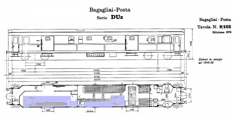

Per spiegare meglio la dislocazione del plastico allego una piantina del bagagliaio
65,05 KB
Carlo presentera' piu' avanti i layout dettagliati comunque potete vedere nell'immagine qui sopra che il plastico si sviluppa in una sala principale e continua in quella adiacente,
Il tutto e' stato studiato in funzione delle visite delle scolaresche che spesso ci vengono a trovare lasciando delle aree di 'decompressione' per evitare l'eccessivo affollamento, ovvero mentre una parte della classe si godela stazione l'altra parte ammira i convogli che si susseguono nel percorso 'campagnolo' e le altre collezioni presenti nella stessa sala.
Successivamente i ragazzi passano nel bagagliaio successivo per ammirare i diorami della FEA e cosi' via . . .

Il bagagliaio è questo, I suppose...
155,83 KB
In bocca al lupo: un'iniziativa da adorare!
Aggiunta a posteriori: ma la stazione che volete riprodurre è quella che su Google Maps appare come Fossacesia/Torino di Sangro, o è una che non esiste più?

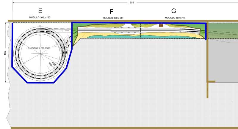

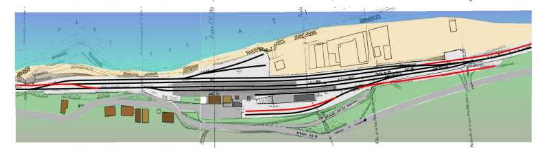

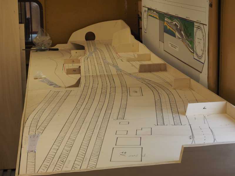

Qualche altra informazione sul tracciato.
Rispetto al piano di stazione originale sono state apportate le seguenti modifiche:
1)raddoppio di linea
2)lunghezza del fascio binari di stazione compressa di circa un 50% per potersi collocare all'interno del vano adibito ad accoglierla e per lasciare spazio ad un elicoidale di raccordo con la stazione 'nascosta' sottostante.
3)aggiunta di due binari morti/aste di manovra per aumentare la possibilità di manovra
4)profondità del paesaggio cicostante la stazione FS compressa in uno spazio di circa un metro rinunciando a parte dei caseggiati fra ferrovia e bagnasciuga per aumentare l'estensione del mare e potervi collocare un tipico trabocco.
Come evidenziato da Antonello (ho_master) il tracciato complessivo si sviluppa tra due vani pressochè attigui, separati da un piccolo locale WC, per una lunghezza totale di oltre 13 metri inclusi gli elicoidali di estremità che raccordano il piano superiore a vista con la stazione nascosta a 10 binari collocata e ad una quota di 50 cm piu' in basso.
Seguono alcune immagini esplicative dove si può vedere la planimetria originale con le modifiche di tracciato e la trasposizione su plastico con gli adattamenti del caso

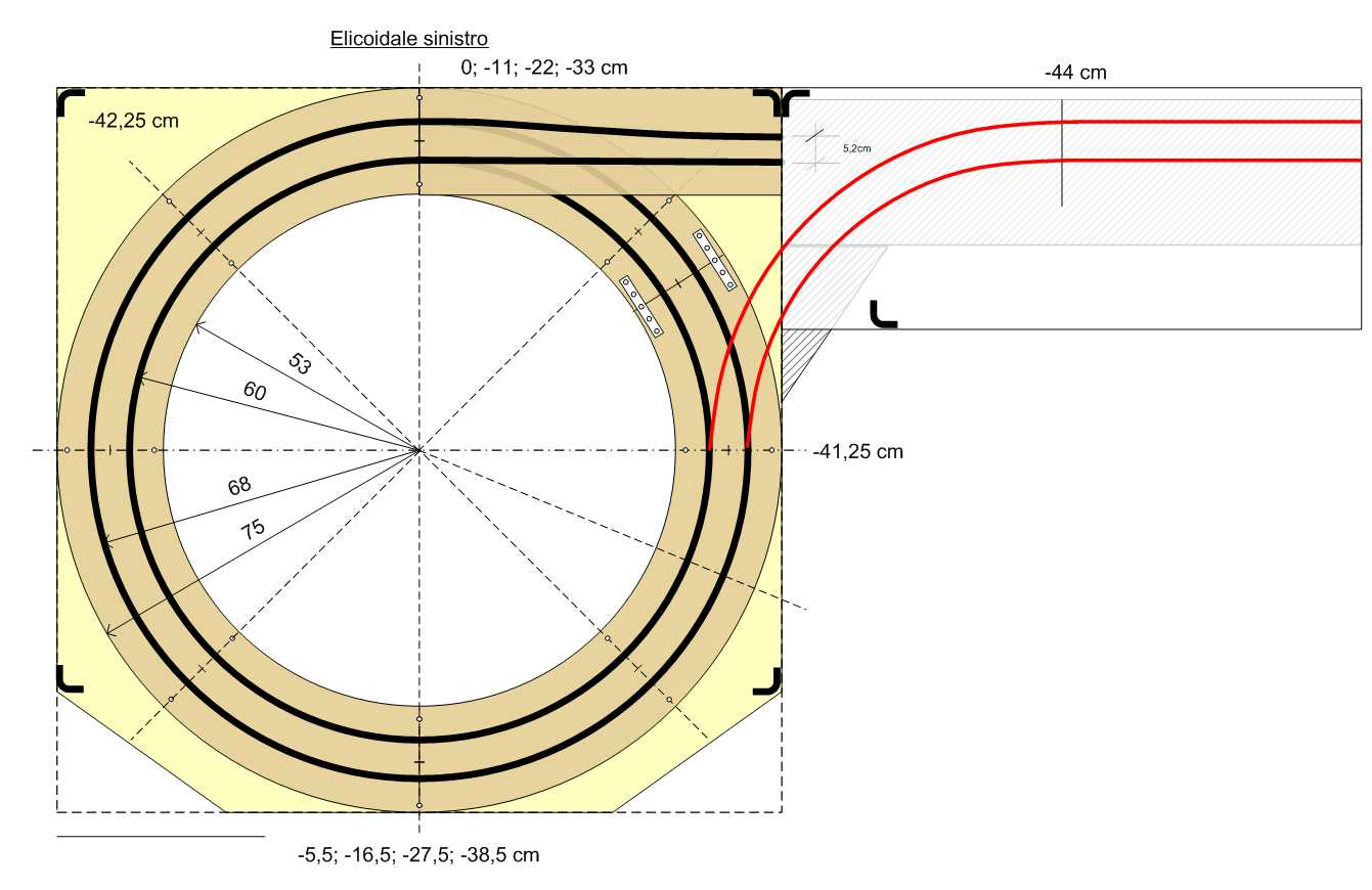

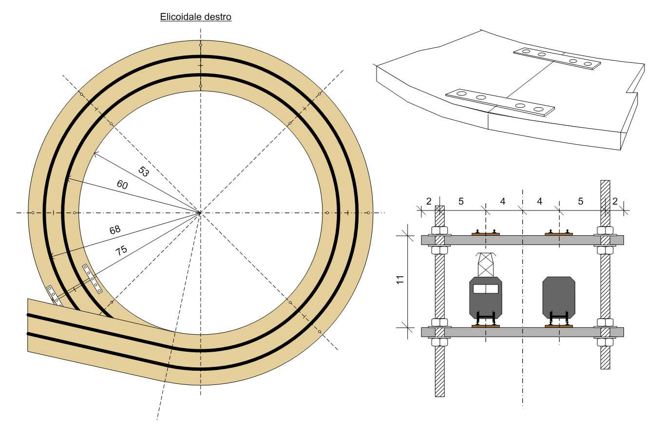

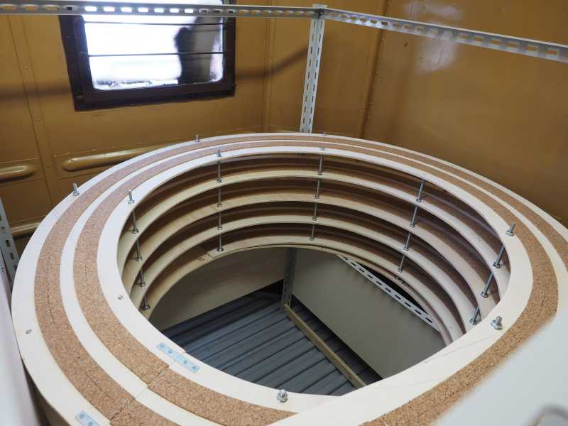

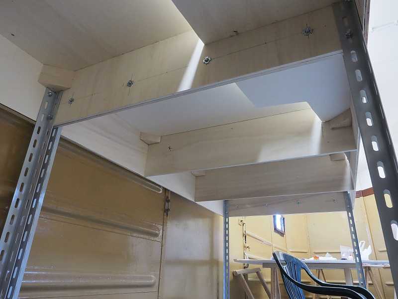

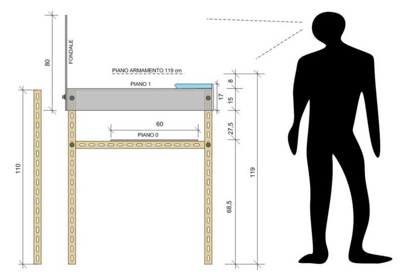

Proseguo con l'inserimento di qualche informazione sulla realizzazione della struttura.
La struttura portante è realizzata in legno scatolato con multistrato da 1 cm supportata da zampe metalliche di lunghezza adeguata per avere un piano di armamento a quota 120 cm ed il piano stazione nascosta a quota 70 cm. Il fondale retrostante in forex stampato sarà supportato da pannelli in multistrato da 8 cm e riprodurrà le tipiche colline abruzzesi con la Majella sullo sfondo.
L'elicoidale destro è costituito da 4 1/2 spire con passo di 11 cm e pendenza della rampa a salire (spira esterna) pari al 2,57%. Il passo consente alle locomotive elettriche di percorrere l'elicoidale con i pantografi totalmente estesi senza rischio di interferenza con il piano superiore e senza la necessità di ricorrere a fili di contatto, allo scopo di minimizzare rischi di danni alle loco in una tratta di difficile accesso. L'elicoidale sinistro è costituito da 3 3/4 spire con stesso passo e pendenza rampa del destro, ma richiede un raccordo a scivolo di circa 2 metri col piano inferiore per recuperare un dislivello residuo di 6 cm.
Allego foto

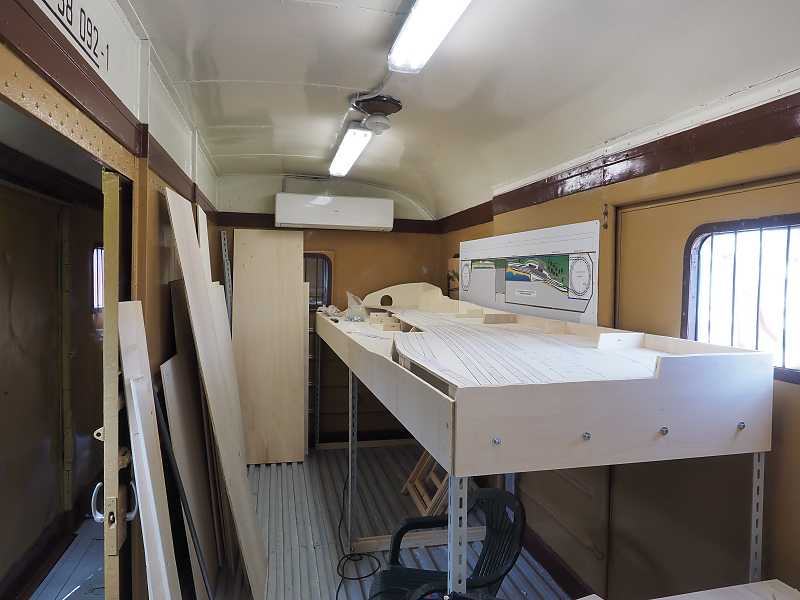

A due mesi dll'ultimo post ecco che e' stata completata la seconda elicoidale dopo la prìma, il piano stazione e la linea costiera.
I materiali per l'impiando DCC sono arrivati e a breve il primo collaudo.
Qui vediamo Carlo con uno dei suoi allievi/aiutanti e un ammirato osservatore.
Antonello
81,06 KB
