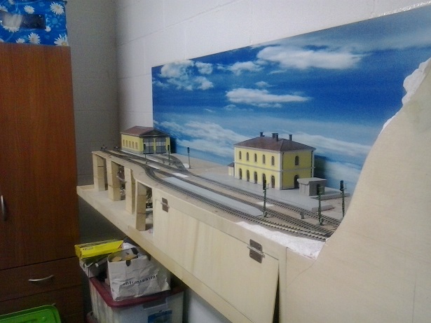

Buonasera a tutti.

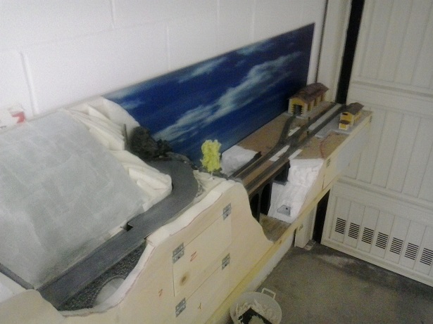

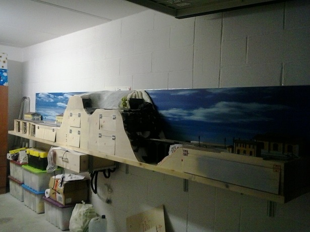

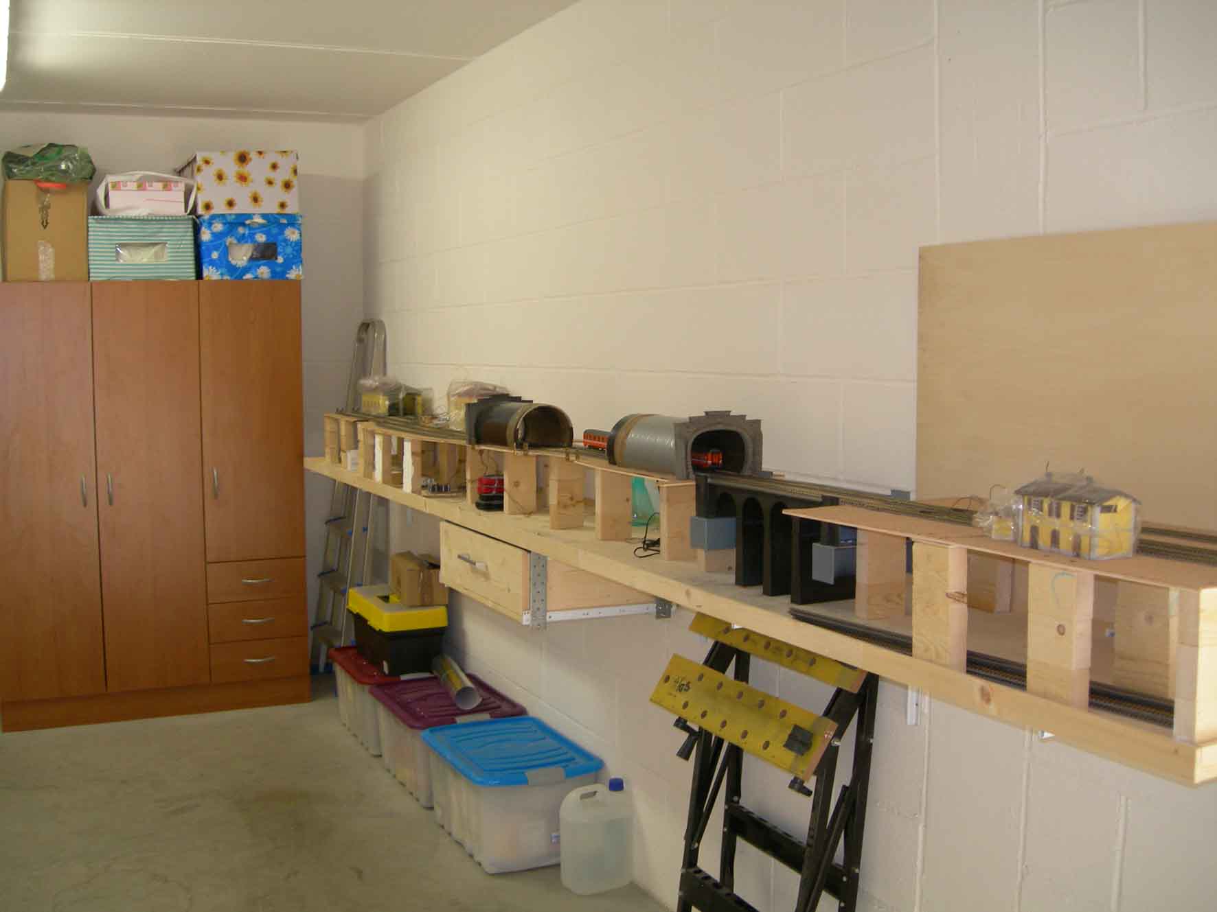

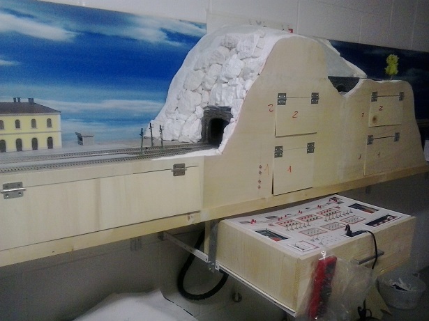

Volevo qui di seguito incominciare a mostrarvi alcune foto di quello che sto portando avanti da circa tre anni nel pochissimo tempo libero che purtroppo mi rimane esauriti gli altri impegni della giornata. Si tratta di un piccolo diorama punto a punto su mensole sistemate lungo una parete del garage. Il plastico misura 40cm x 420cm ed è in H0 (Non conoscevo la TT!!!). L'ambientazione è italiana anni '70/'80. I binari sono i fleischmann con massicciata che tuttavia viene facilmente mimetizzata con la ghiaia della stessa marca come da ottimo suggerimento del Doc. Si tratta di due linee elettricamente indipendenti, gestite da due trasformatori in analogico. Tramite un selettore si può però passare su una delle due linee o su entrambe al digitale gestito da multimaus. Le linee elettriche hanno diversi sezionamenti (Forse ne ho fatti pure troppi!); ci sono 11 scambi motorizzati ed 11 segnali principali tutti in analogico. Tutta la parte elettrica è accessibile attraverso degli sportelli sul lato frontale. Il sinottico, i trasformatori ecc... sono posizionati in un cassetto estraibile sul davanti. Attualmente sto affrontando la base per la scenografia dopo che la parte elettrica mi ha portato via un sacco di tempo. L'idea era quella di andare avanti il più possibile per arrivare ad avere almeno un tracciato pienamente funzionante (come è adesso) per provare le loco; tenendo ben presente questo e cosciente del fatto che le mie capacità iniziali erano davvero limitate, ho accettato una serie di compromessi che pian piano provvederò ad eliminare. La mia idea è ad esempio quella di eliminare nel tempo tutti gli edifici commerciali (Hornby) e sostituirli con altri auto-costruiti, sostituire i segnali con quelli FS auto-costruiti da lastrine. In sostanza mi interessava andare un po' avanti; tutto però è fatto per essere nel tempo intercambiabile (ad esempio gli edifici sono a incastro su una basetta che ne riprende il perimetro interno); i segnali sono semplicemente incastrati tramite rondelle. Attualmente l'unico edificio auto-costruito (In forex e listelli di legno) è la rimessa ad una via (Commerciali sono il tetto e le finestre). Al momento tutti gli edifici sono illuminati anche se in modo provvisorio in quanto gli interni (ad eccezione della rimessa ad una via, non sono curati); le porte della rimessa a due vie sono apribili con due servocomandi. La strada in cima alla montagna (un banalissimo ovale mimetizzato dalla galleria) è il tracciato del car system funzionante. Ma adesso lascio parlare le immagini sperando di non avervi annoiato. E' tutto molto semplice e con tanti compromessi (in neanche 500m al vero ci stanno due stazioni, un ponte, una montagna ecc... :grin: ) ma è per me una buona palestra per imparare ad usare materiali come il legno ed il forex che mi affascinano molto e soprattutto svagarmi nel tempo libero.
Ciao a tutti
andrea

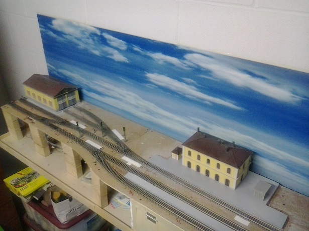

1. A fine 2011 (Le mensole ed il cassetto ancora vuoto)
82,38 KB
2. Stessa vista, oggi
102,27 KB

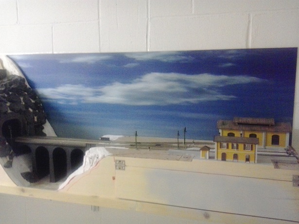

3. La stazione piccola
84,53 KB
92,1 KB
83,81 KB

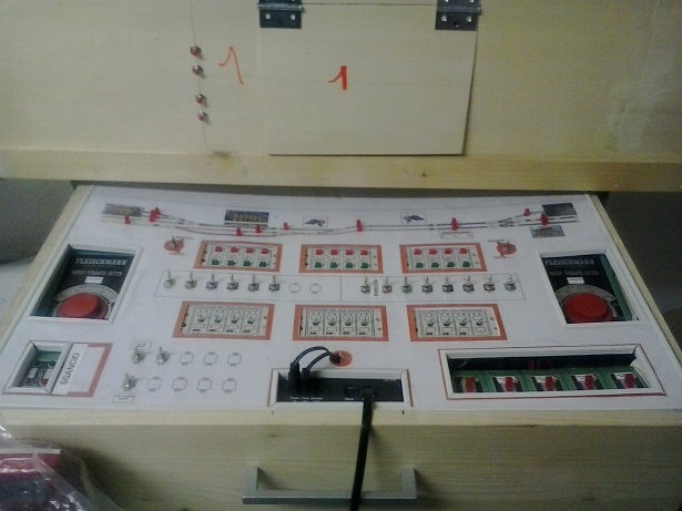

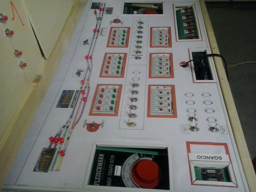

5. Sinottico
86,64 KB

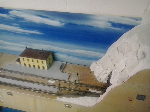

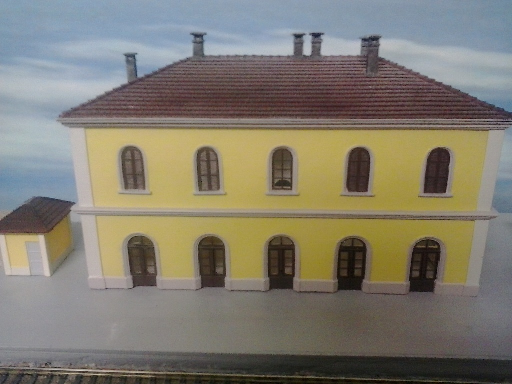

6. La stazione grande
89,35 KB
90,33 KB
101,75 KB

Beh, direi che è un ottimo lavoro!!!
Complimenti: è ben costruito!! Mi piace!

Molto bravo, ottima attenzione per i particolari, ordine nella disposizione degli accessori, sontuoso sinottico....complimenti! :cool:

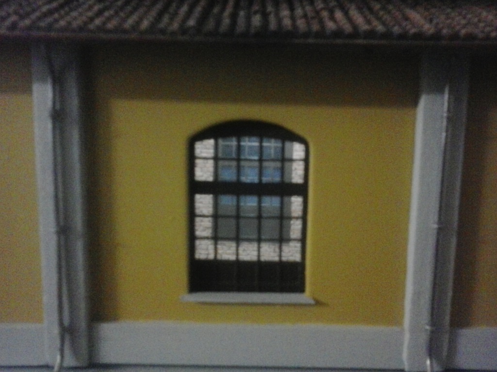

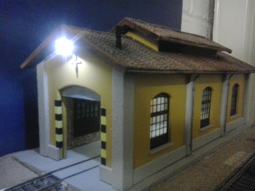

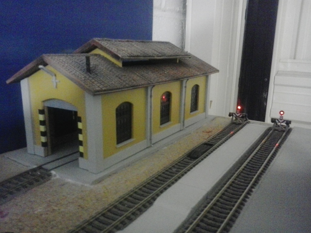

2. La Rimessa Piccola.
Autocostruita a partire dalle dimensioni riportate sul CAD di una analoga rimessa commerciale/artigianale trovata ad una fiera della quale ho salvato solo i coppi in resina che una volta clonati potrebbero risultare sempre utili e le finestre in lamierino, comunque riverniciato...il resto davvero non valeva i soldi spesi ma all'inizio è inevitabile commettere qualche errore). Le pareti sono in forex da 3mm, tagliate con il taglierino (Che fatica! Inizialmente pensavo il forex fosse più facile da tagliare. Già con spessori da 3mm si fatica abbastanza devo dire) ed i pilastri in legno di balsa. I davanzali in forex da 1mm; le grondaie in filo di ferro. La serranda è fatta con profilati da architettura. All'interno c'è la classica fossa. La base per la rimessa cosi come per gli altri edifici di stazione è in DAS.
207,76 KB
199,32 KB
203,95 KB

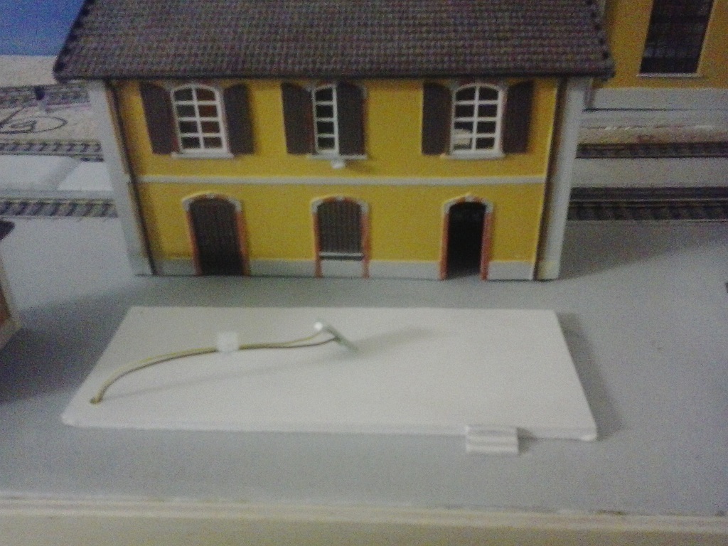

3. Edifici rimovibili.
Il sistema ad incastro degli edifici. Una lastrina in forex con le dimensioni esatte del perimetro interno che poi opportunatamente ricoperta fungerà da pavimento.

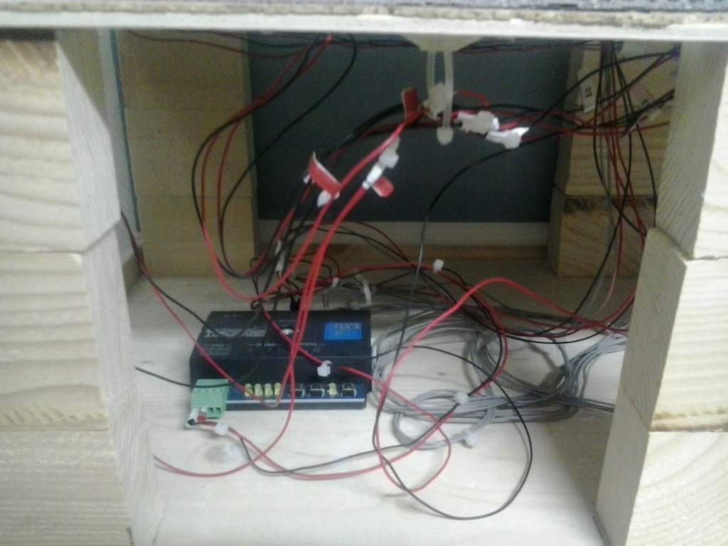

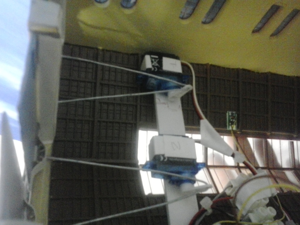

5. Apertura Porte Rimessa a due vie
Il sistema con servocomandi per aprire le porte della rimessa. Mi aveva colpito un plastico dimostrativo di Essemme che ho poi copiato per l'idea. Avessi capito prima che era così semplice gestire i servocomandi anche in analogico avrei pensato a qualcosa di simile (Servomotori) anche per manovrare gli scambi. Quelli a bobina di Fleischmann non valgono i soldi spesi; li trovo particolarmente delicati anche se c'è da dire che sono completamente invisibili se montati sottoplancia.

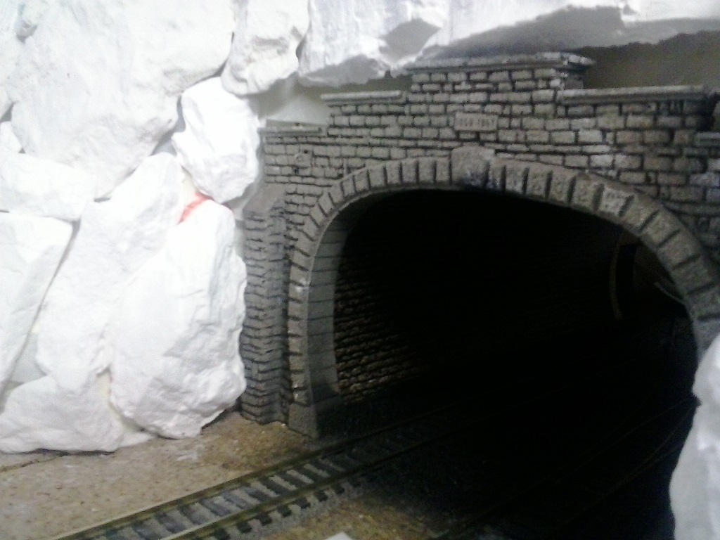

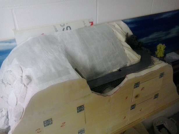

6. Ingresso galleria lato stazione "grande". In costruzione

7 Sinottico con led accesi sulla sagoma del tracciato ad indicare i sezionamenti elettrici.

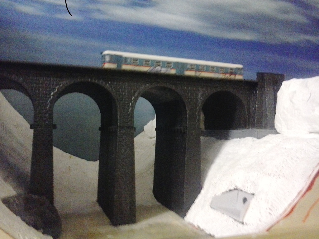

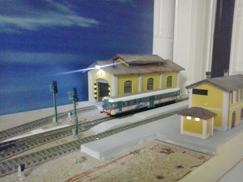

8. Un paio di foto con una Aln come giustamente suggerito da Adolfo: in stazione "piccola" e sul ponte in costruzione.
298,22 KB
250,79 KB

Devo dire che a dispetto della poca profondità, e dello stato di avanzamento dei lavori, è un bel vedere, e non vedo l'ora di vederlo terminato (si, lo so che un plastico non è mai terminato per definizione [:o)]) Molto belli i fabbricati, e spettaclare il sinottico :cool: :cool:

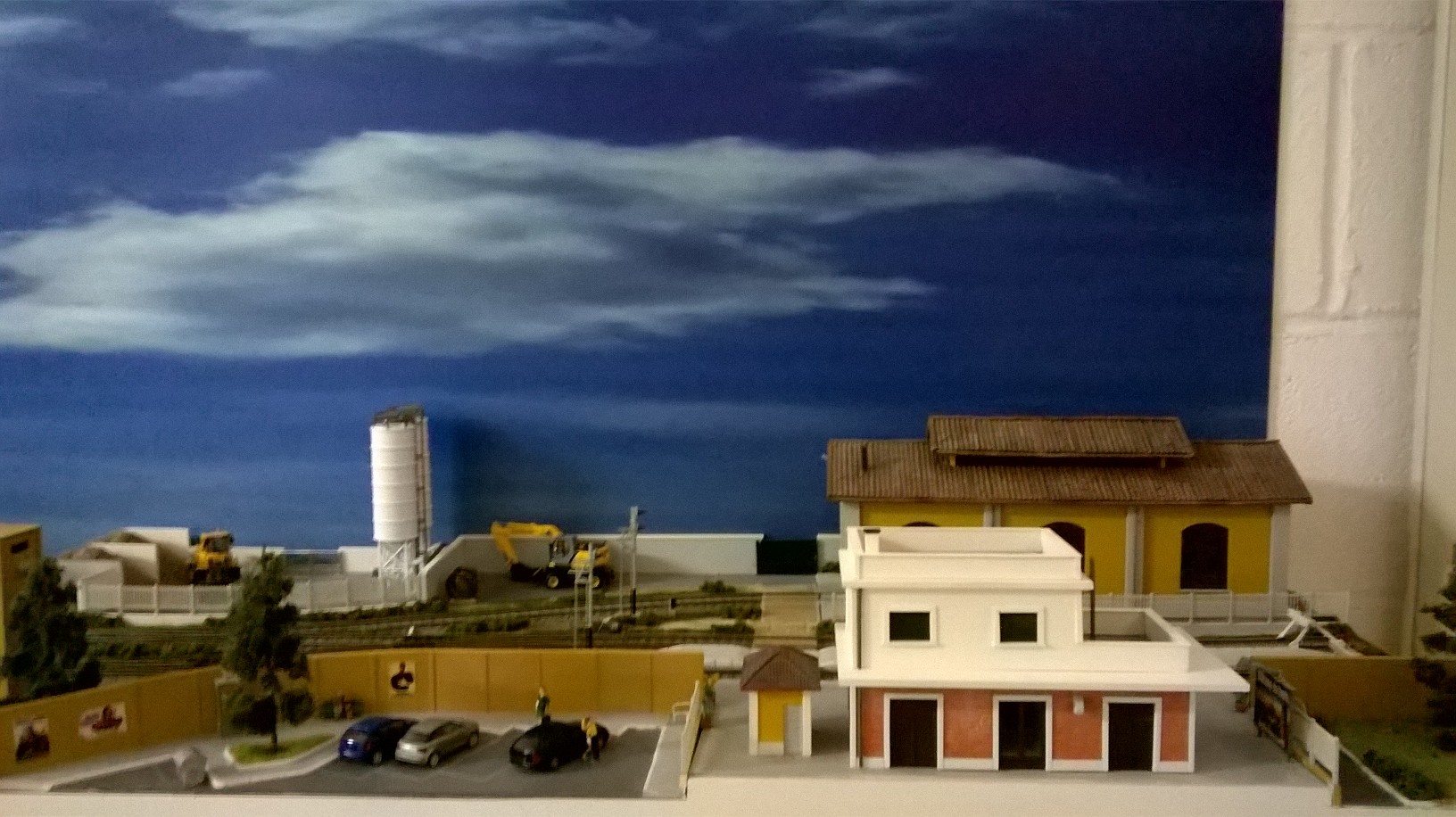

Dopo una pausa di più di due anni dal fermodellismo praticato causa vari impegni, ho ripreso da qualche mese a lavorare più attivamente al plastico.
Mi sono dedicato in particolare alla zona della stazione piccola incominciando col sostituire tutto quello che non fosse italiano (segnali) oppure nel caso dei fabbricati, autocostruito. Mi mancano da costruire i bagni di stazione e poi mi dedicherò ai colori, agli invecchiamenti, ai ritocchi del paesaggio ed agli accessori per poi passare alla zona del ponte e via via tutte le altre.

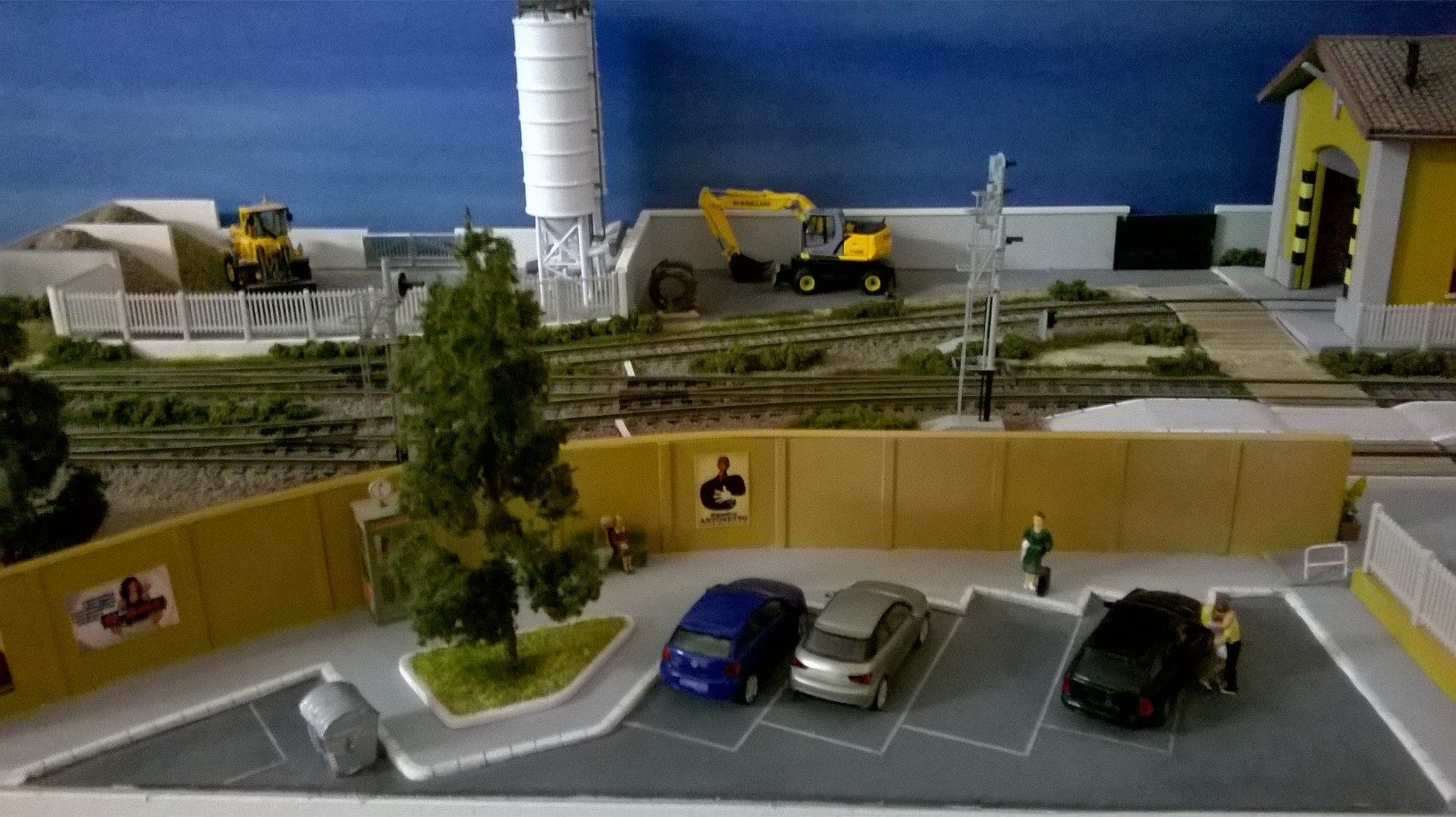

Alcuni dettagli della zona della stazione piccola che danno forse una idea più precisa rispetto alle panoramiche del (poco) lavoro fatto finora...ma del resto è un hobby da coltivare faticosamente tra i mille impegni della giornata.
Il Parcheggio
397,36 KB

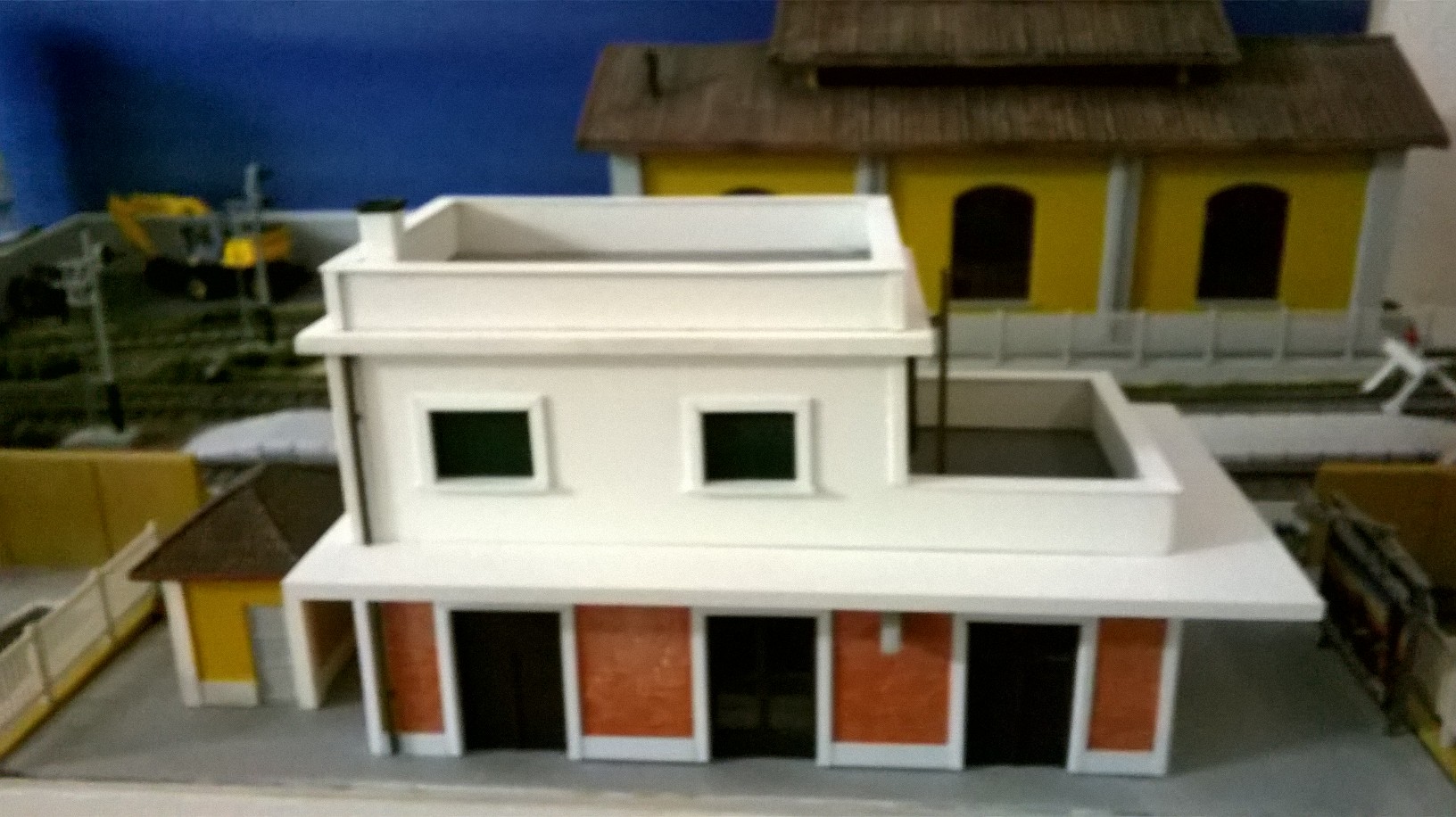

La Stazione Piccola (Un edificio alternativo copiato/adattato da un esempio sul Manuale del Fermodellismo)
356,41 KB

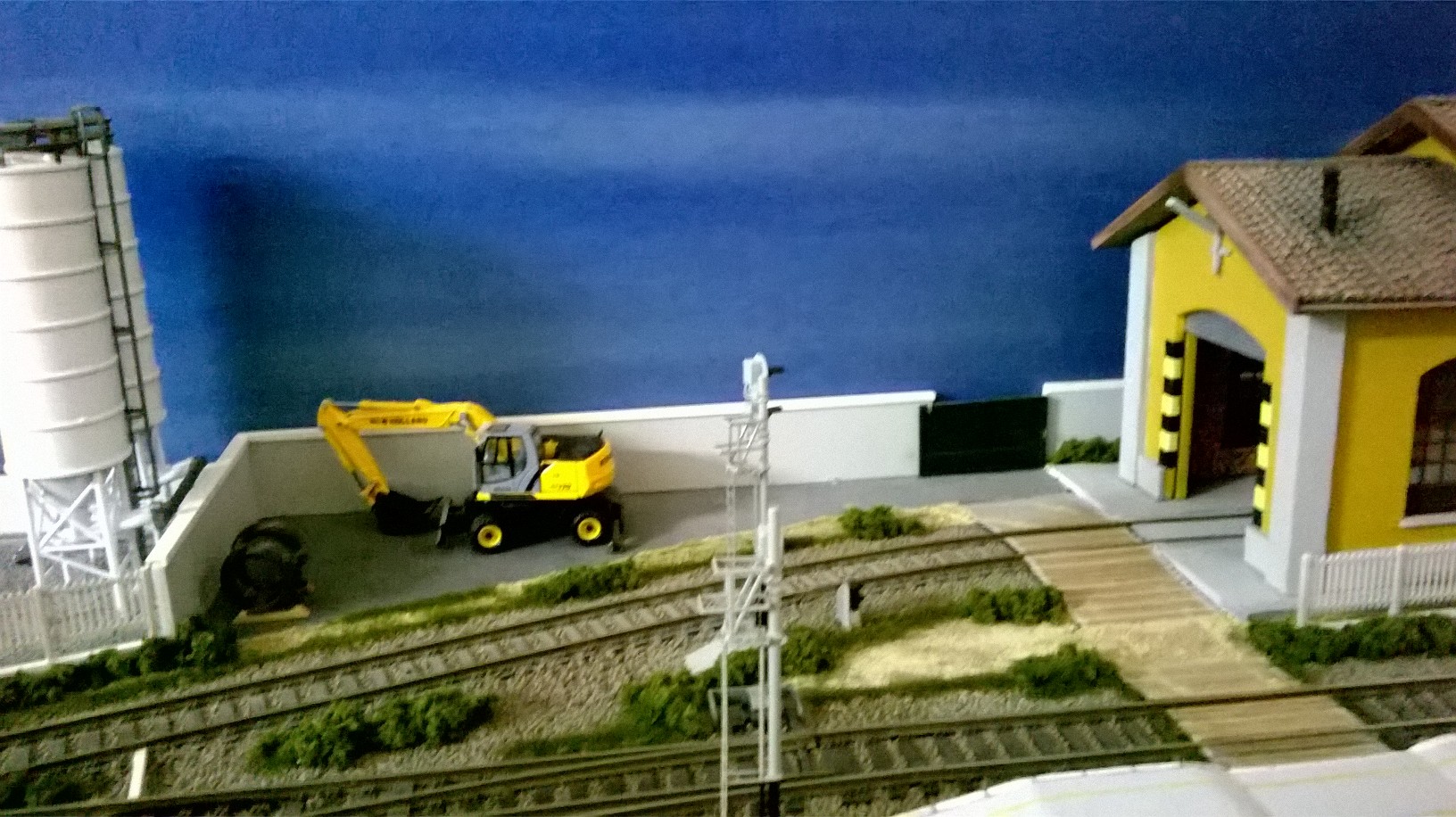

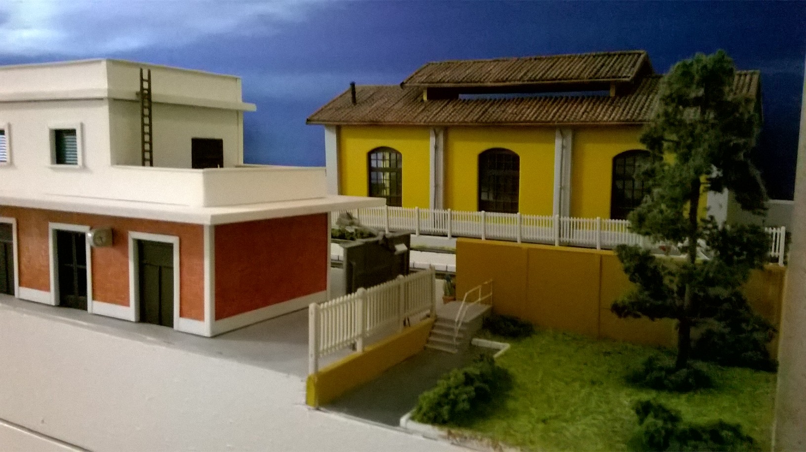

Un piccolo spiazzo davanti alla rimessa
455,31 KB

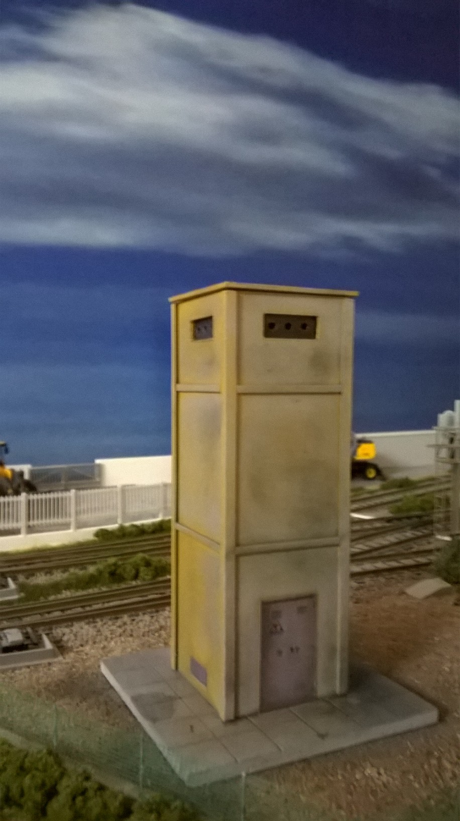

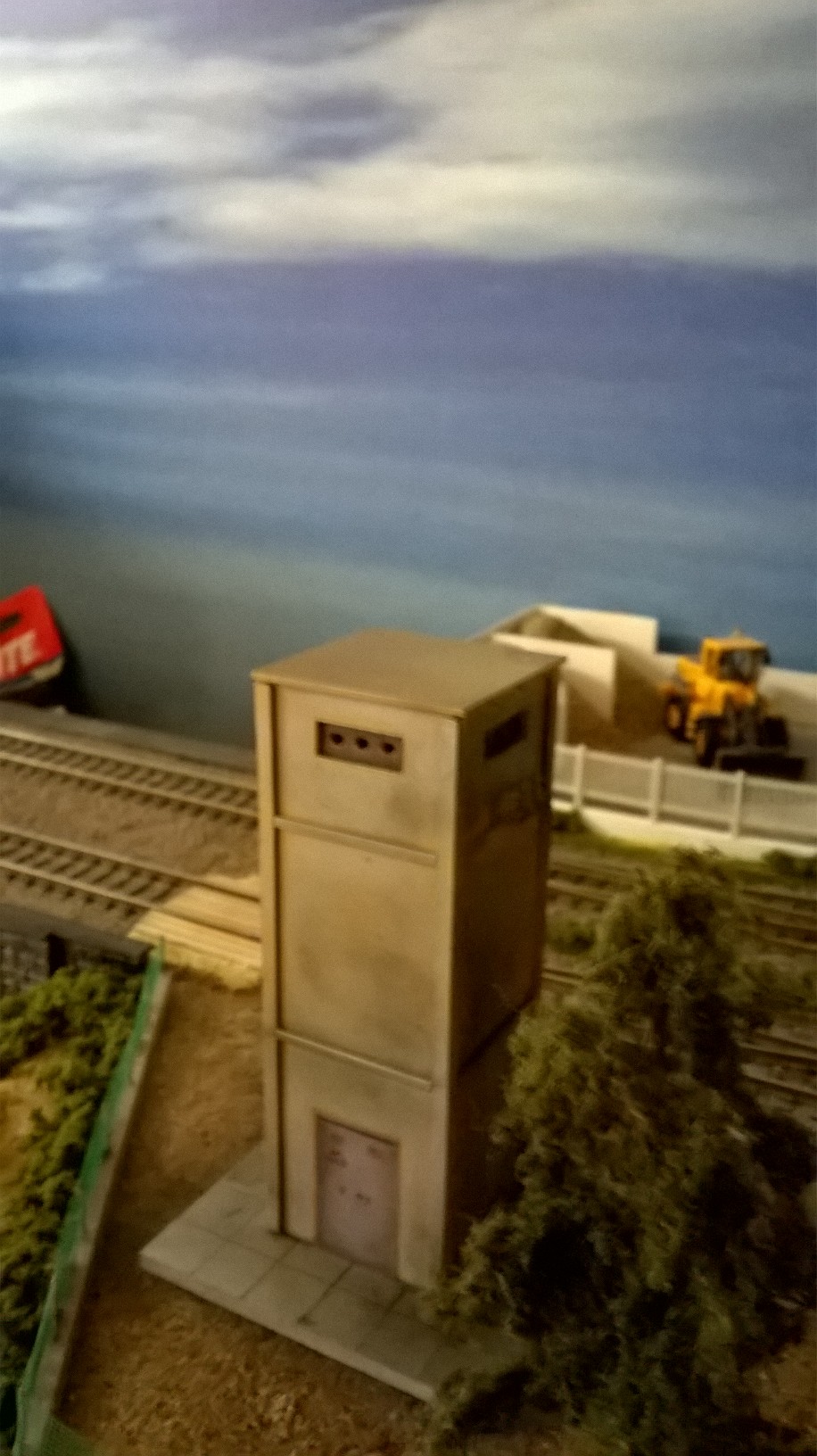

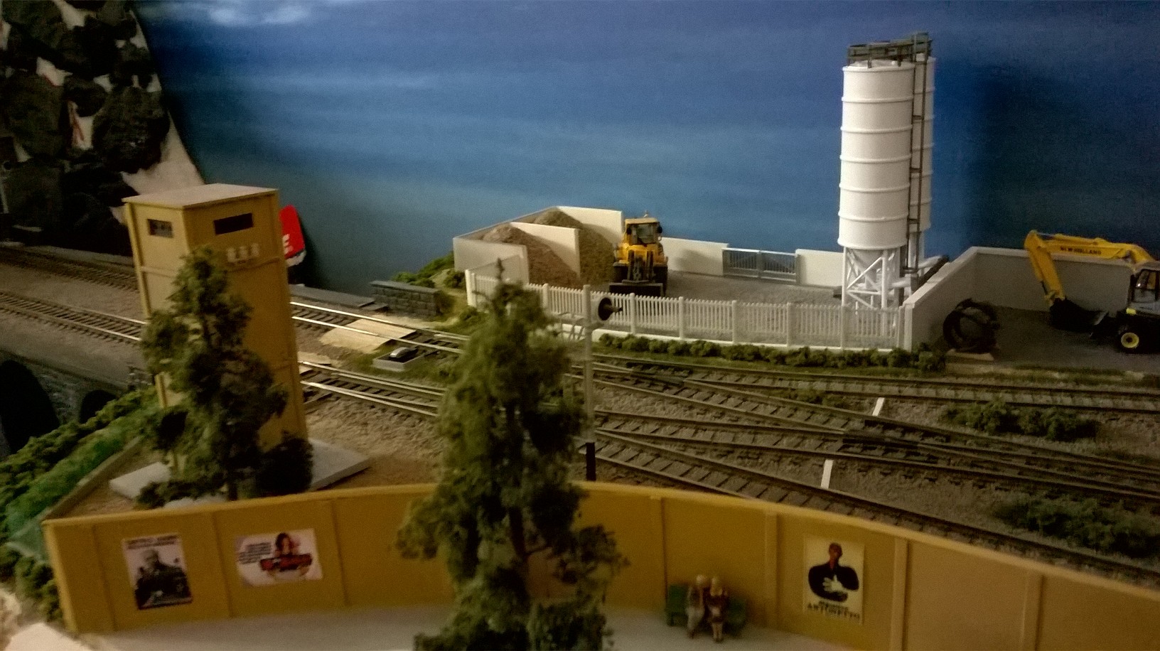

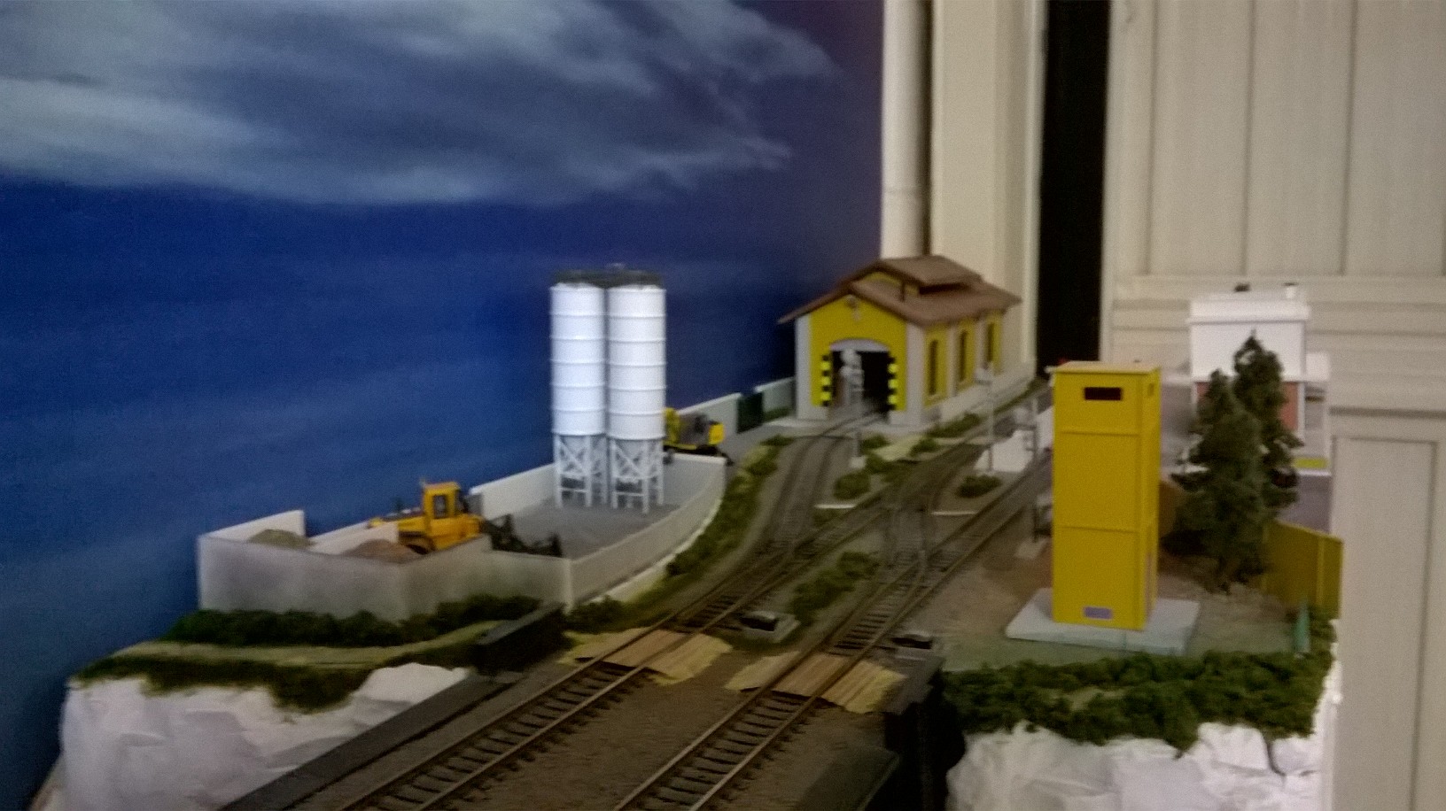

L'area della cabina di trasformazione con il paesaggio appena accennato e dei silos (questi ultimi commerciali ed ancora da finire)
407,22 KB

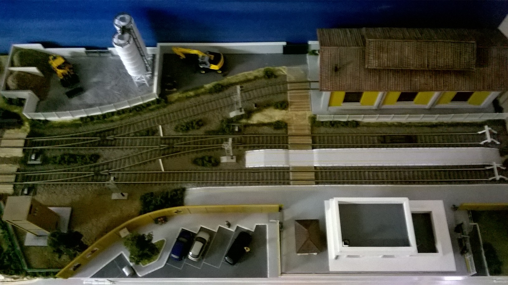

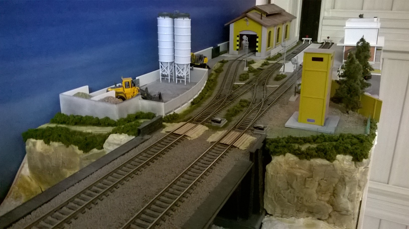

La zona della stazione piccola vista dall'alto
439 KB

Prime prove di invecchiamento.
Non mi sembrano male.
Dovrò fare però parecchia pratica per migliorare.
