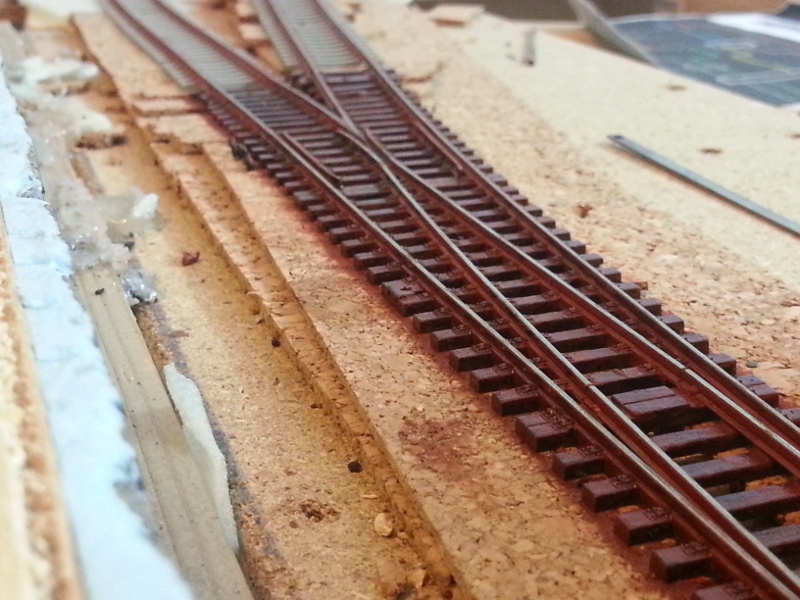

Marco, io uso un acrilico, il lifecolor color ruggine, UA 088, non diluito
L'effetto è questo....

Bellissimo colore, molto reale, sono rimasto a bocca aperta! Sto utilizzando uno smalto attualmente, gli acrilici l'ho usati per i marciapiedi.

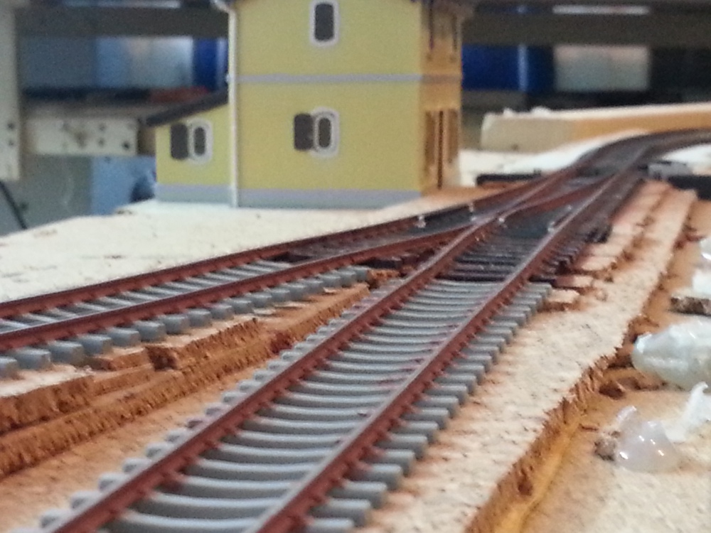

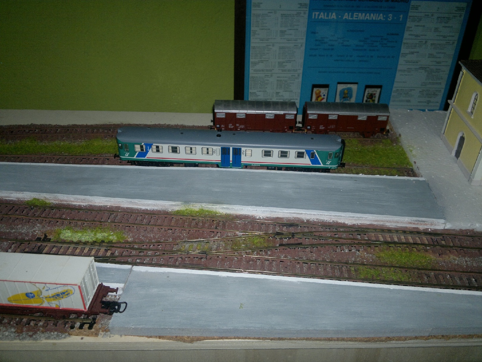

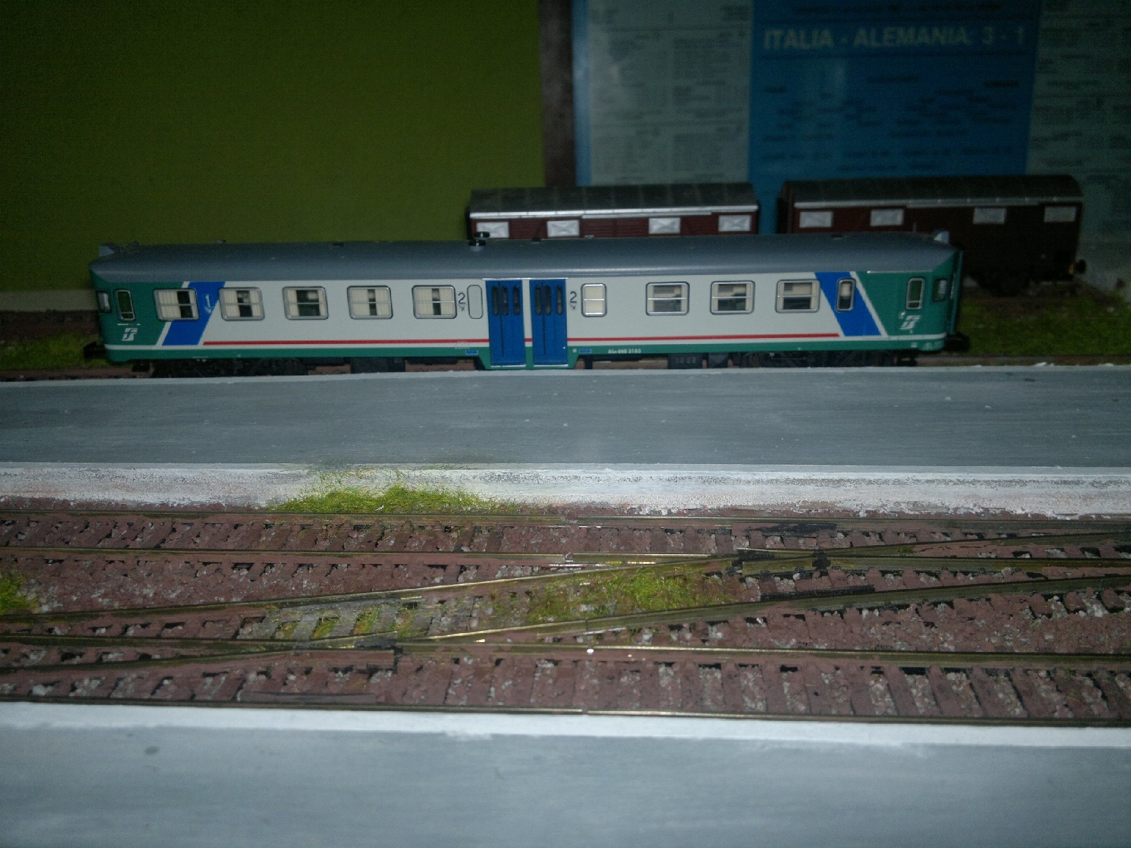

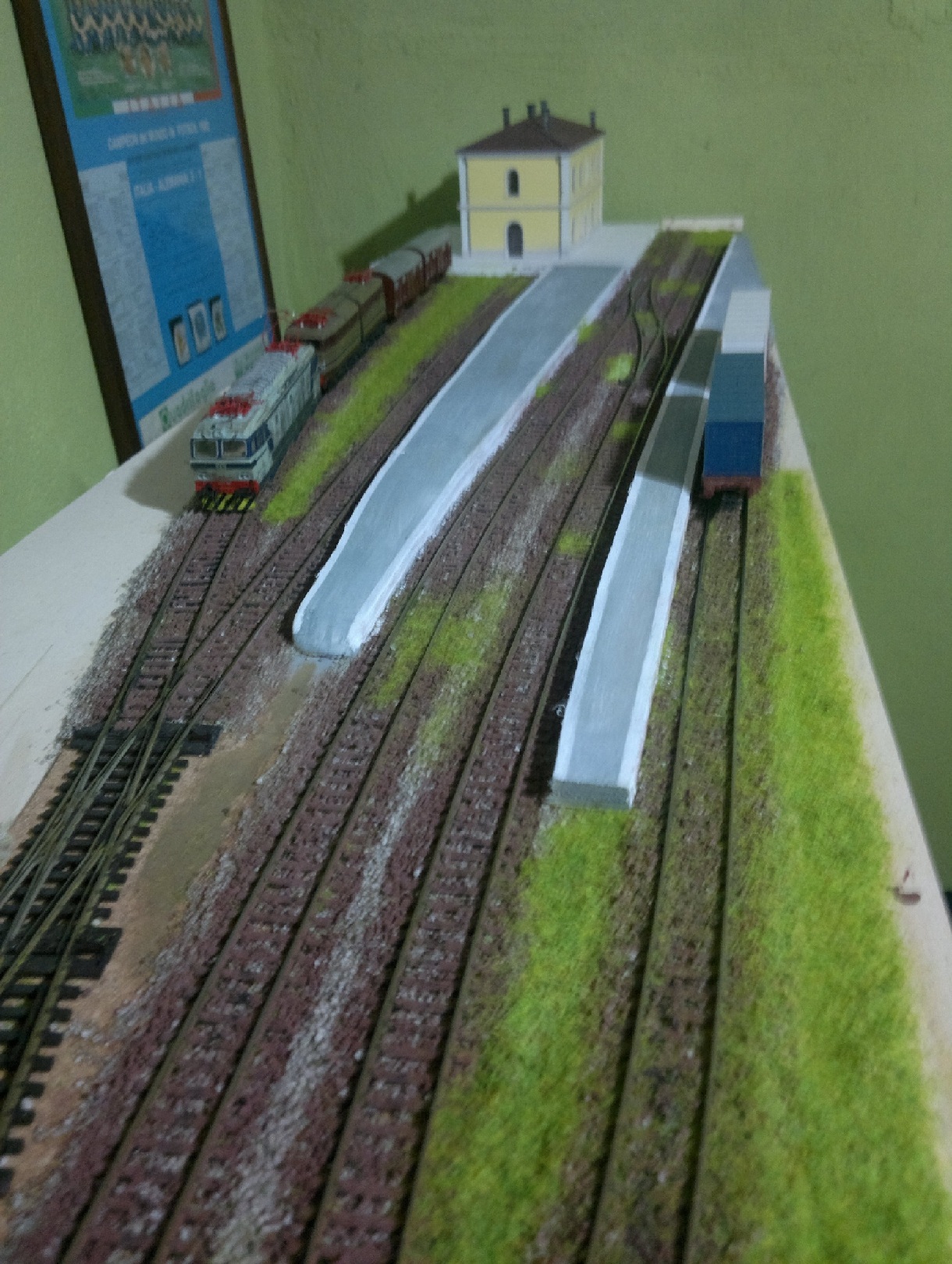

Pubblico un paio di foto dell'operato finora! Premetto che non sono molto abile con la macchina fotografica!
617,48 KB
688,33 KB
621,46 KB
Mi auguro di non aver combinato disastri, la prima volta che faccio un lavoro del genere.

Marco stai facendo bene :grin: io aggiungerei anche un po di nero e una leggera sfumatura di bianco all'interno della rotaia, al vero non c'e una sola colorazione ma più tonalita cromatiche :wink: ciao Massimiliano :cool:

Occorrerebbe sporcare con del nero la parte interna tra i due binari; usa delle polveri in quantità modesta da spargere con un pennello.
In questo modo simuli le macchie di vario tipo lasciate dai convogli tra le traversine e sulla massicciata al centro del binario.
Poi Massy credo intenda suggerirti la lumeggiatura. Una volta scurite le traversine, lascia asciugare tutto per bene, poi prendi un pennello piuttosto grosso, sporcalo con un pò di bianco o avorio chiaro, usa il pennello su un foglio di carta o uno straccio in modo da togliere quasi tutto il colere e poi passalo sulle traversine. Dovrebbero evidenziarsi con una leggera tonalità chiara le irregolarità e le venature del legno.
