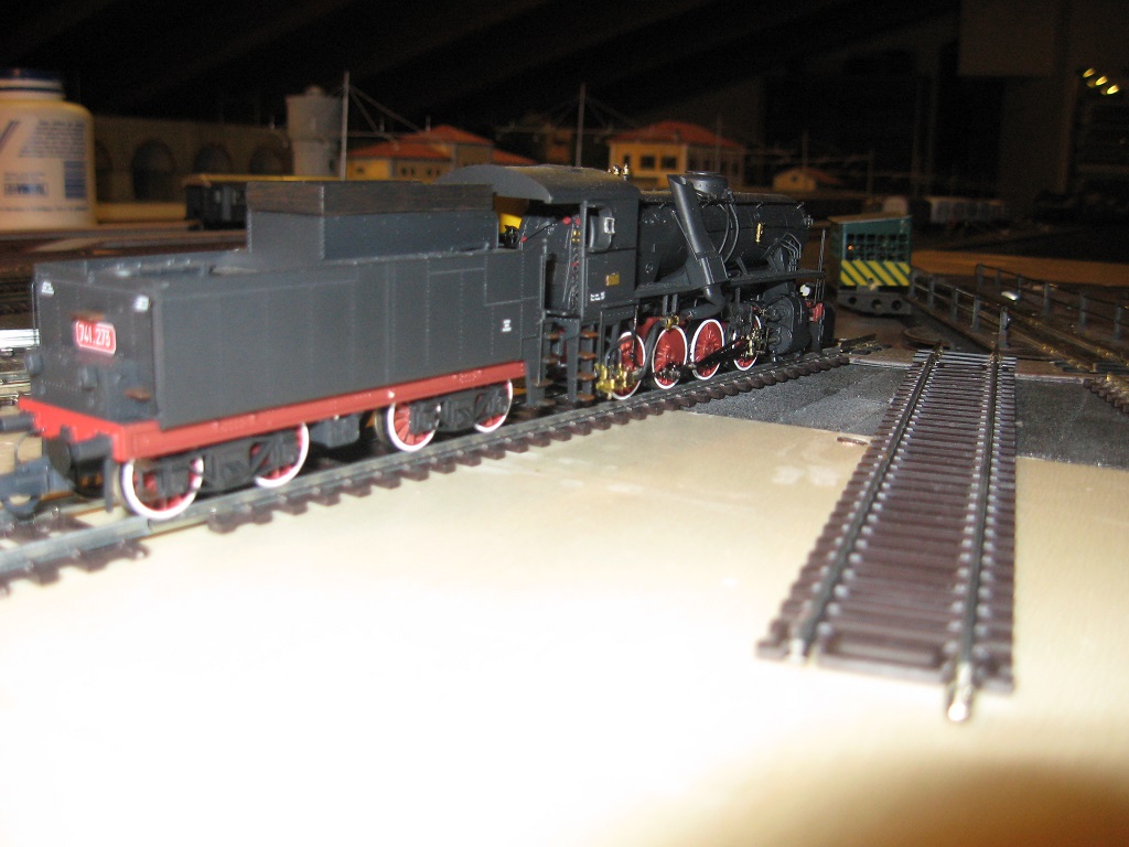

Posto le foto di altri piccoli lavori effettuati sul plastico.
Stanco di lavorare sulla linea del ponte, che deve ancora essere completata, ho rivolto la mia attenzione al piano stazione, nel quale c'è ancora molto da fare.

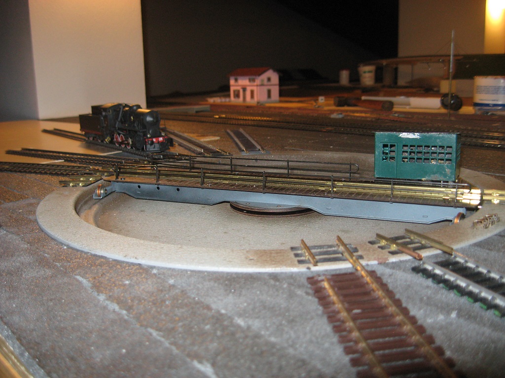

Ho deciso quindi di mettere mano alla zona piattaforma girevole che, come da progetto, è situata dalla parte opposta rispetto alla rimessa locomotive (un po come la disposizione della stazione di Modica (RG).
250,18 KB
253,02 KB

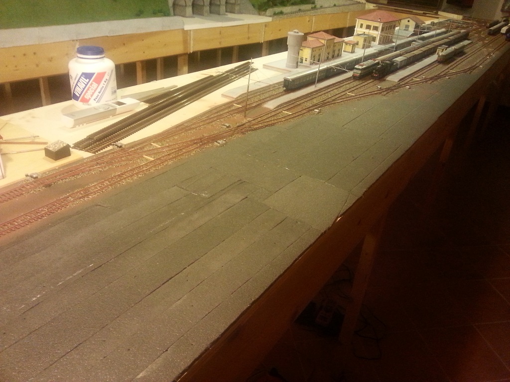

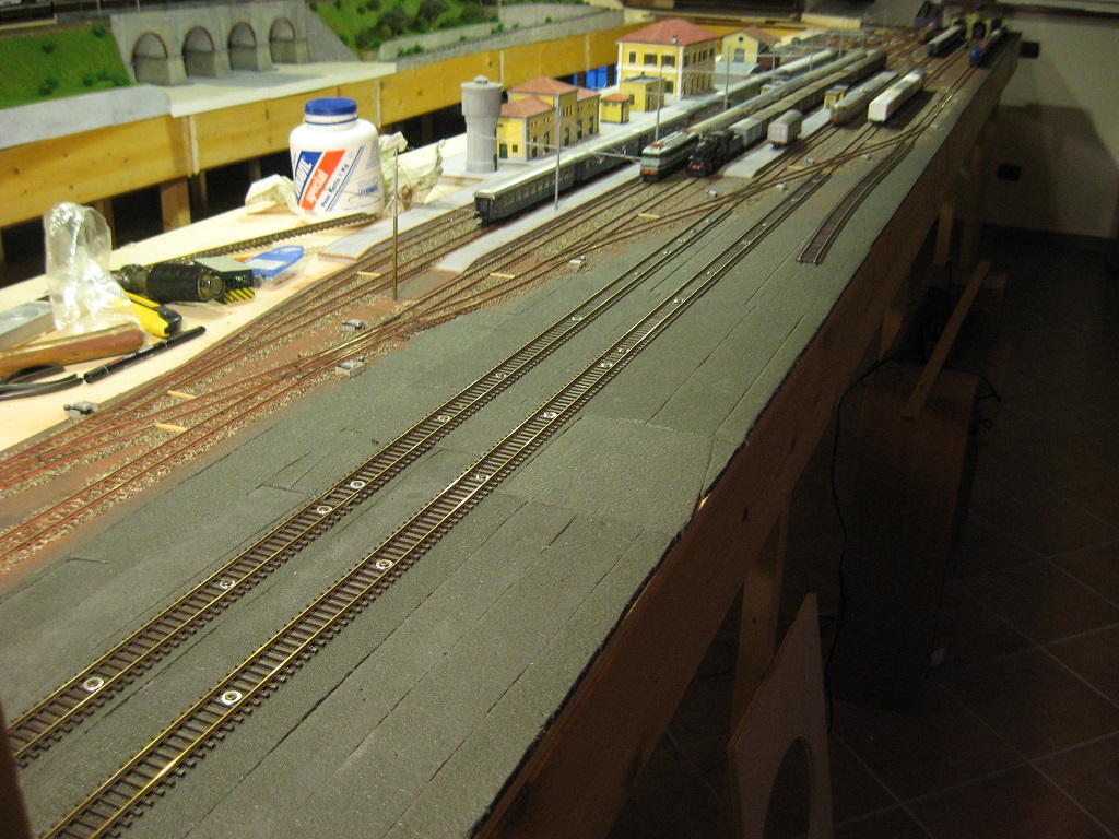

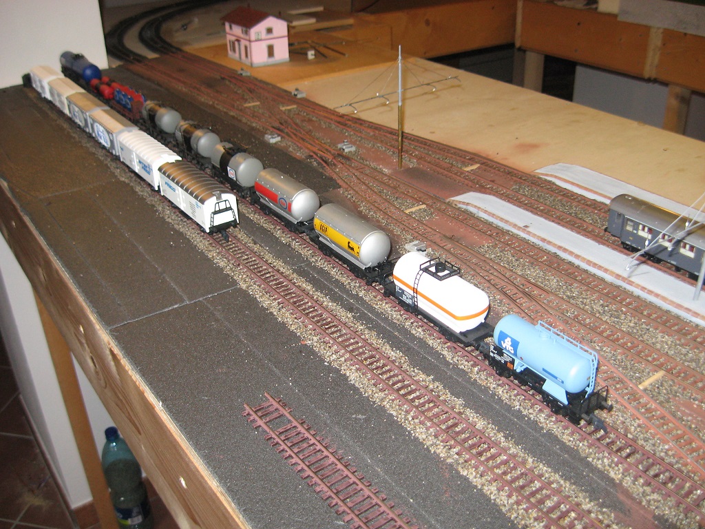

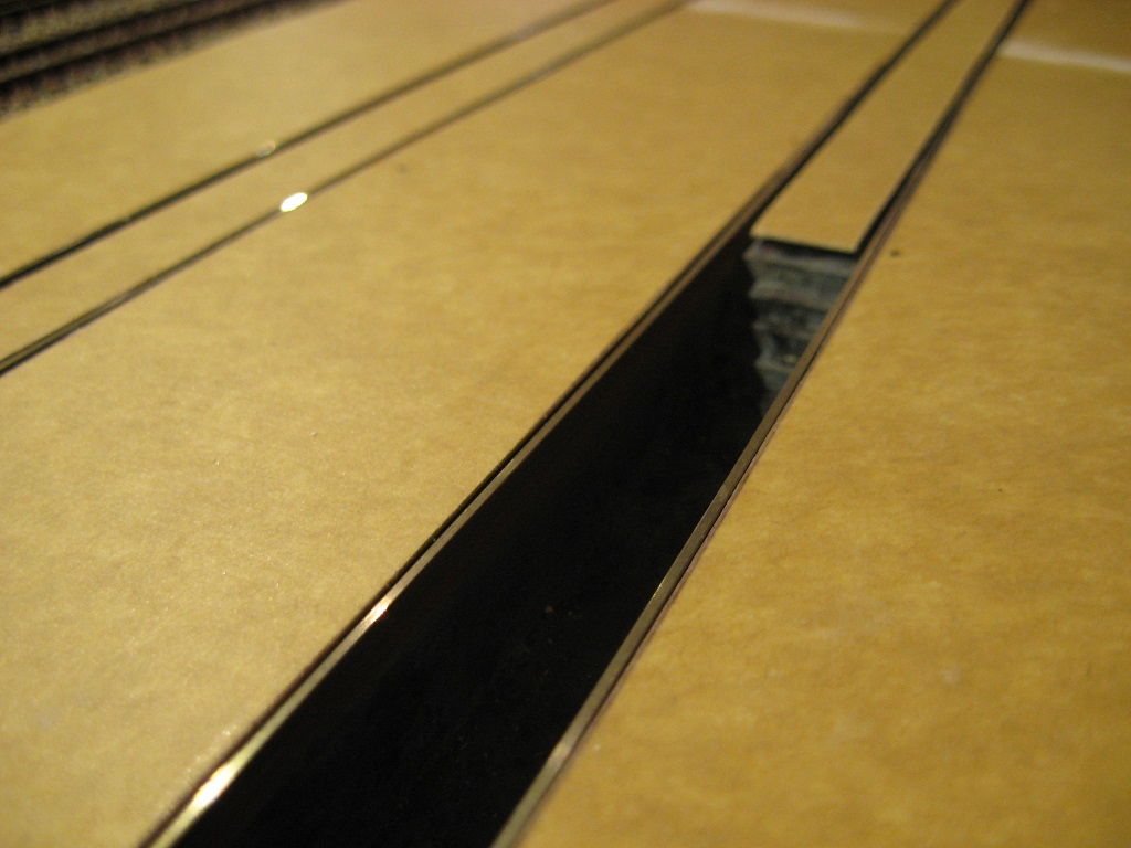

Ho cominciato col posare i binari.
Il primo esterno è quello che conduce alla piattaforma e gli altri due sono due tronchini per il ricovero carri.
268,02 KB
307,97 KB

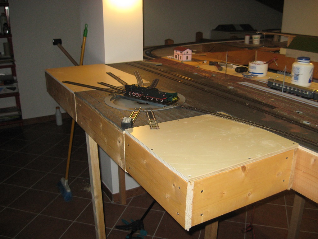

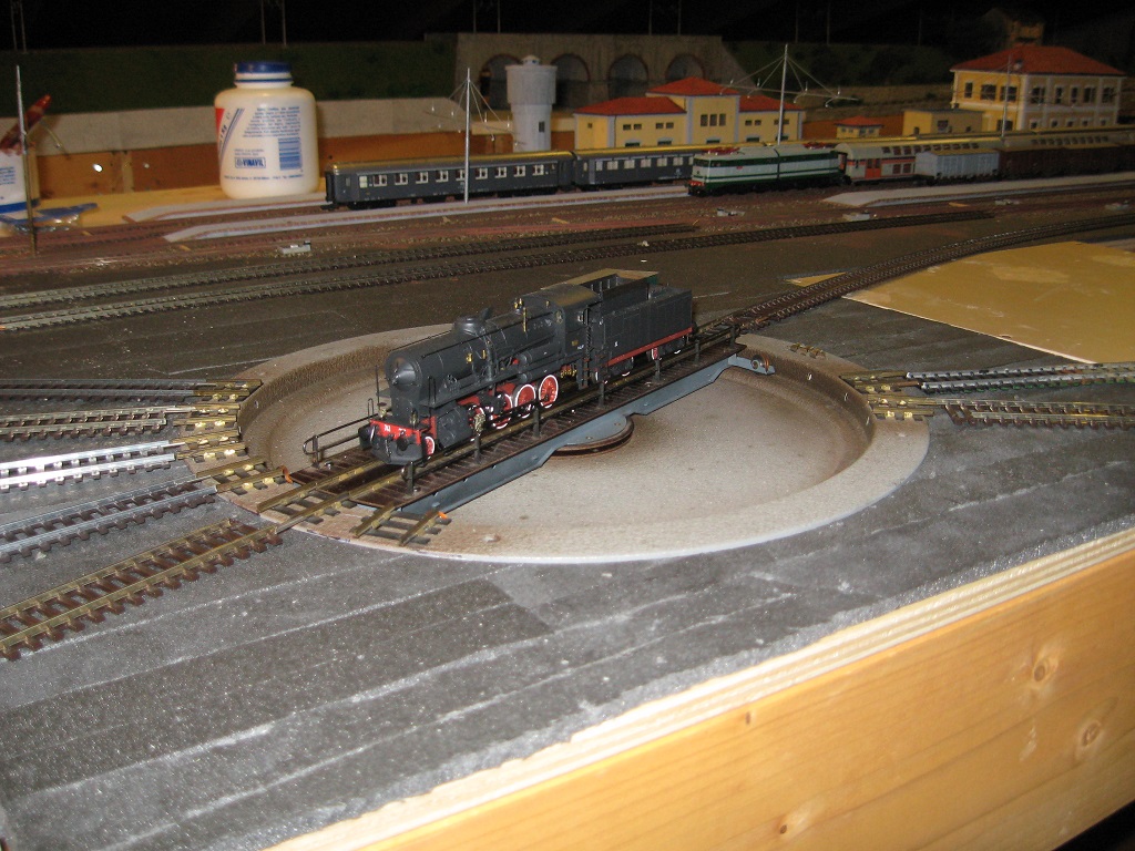

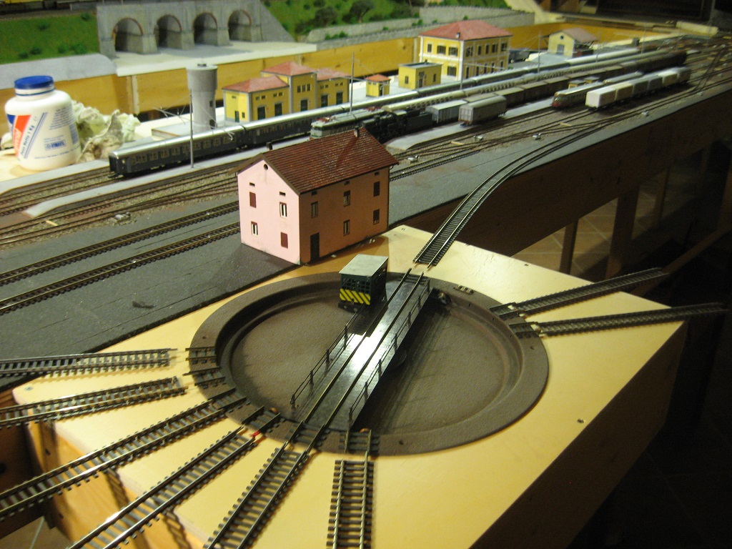

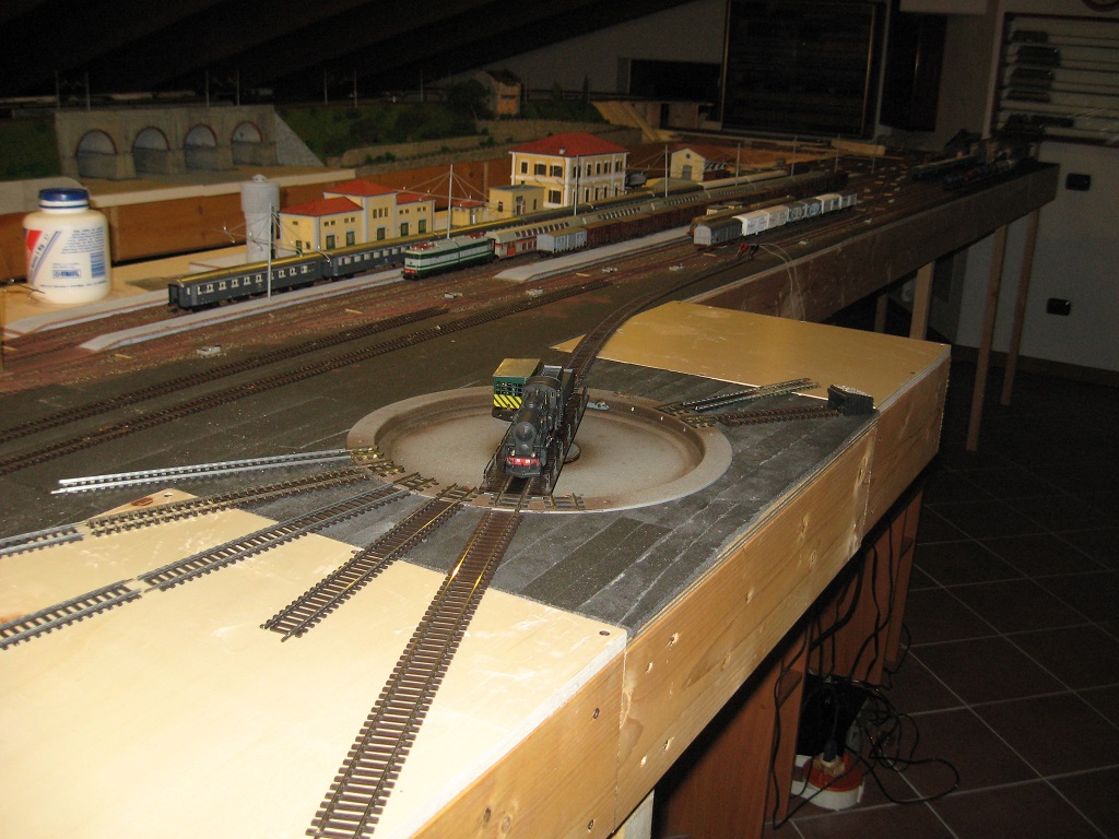

Posizionato il modulo che ospita la piattaforma.
L'edificio è messo solo per prova per vedere se può essere inserito un piccolo fabbricato.
304,31 KB
219,27 KB
Provato il funzionamento, tutto ok. I binari sono alimentati in digitale mentre il motore della piattaforma è alimentato separatamente in corrente continua 12V.
303,24 KB
262,8 KB
262,78 KB
182,38 KB
Dopo aver effettuato le prove di funzionamento, mi sono reso conto che con i moduli della piattaforma montati non è agevole raggiungere gli altri binari e le altre parti del plastico che devono essere completate con massicciata, linea aerea, segnali, lampioni e paesaggio, per cui per il momento ho smontato il modulo che sarà montato dopo aver completato gli altri lavori.
Intanto ho iniziato con la patina al binario e la massicciata che, come per il resto del plastico, deve essere verniciata e sporcata.

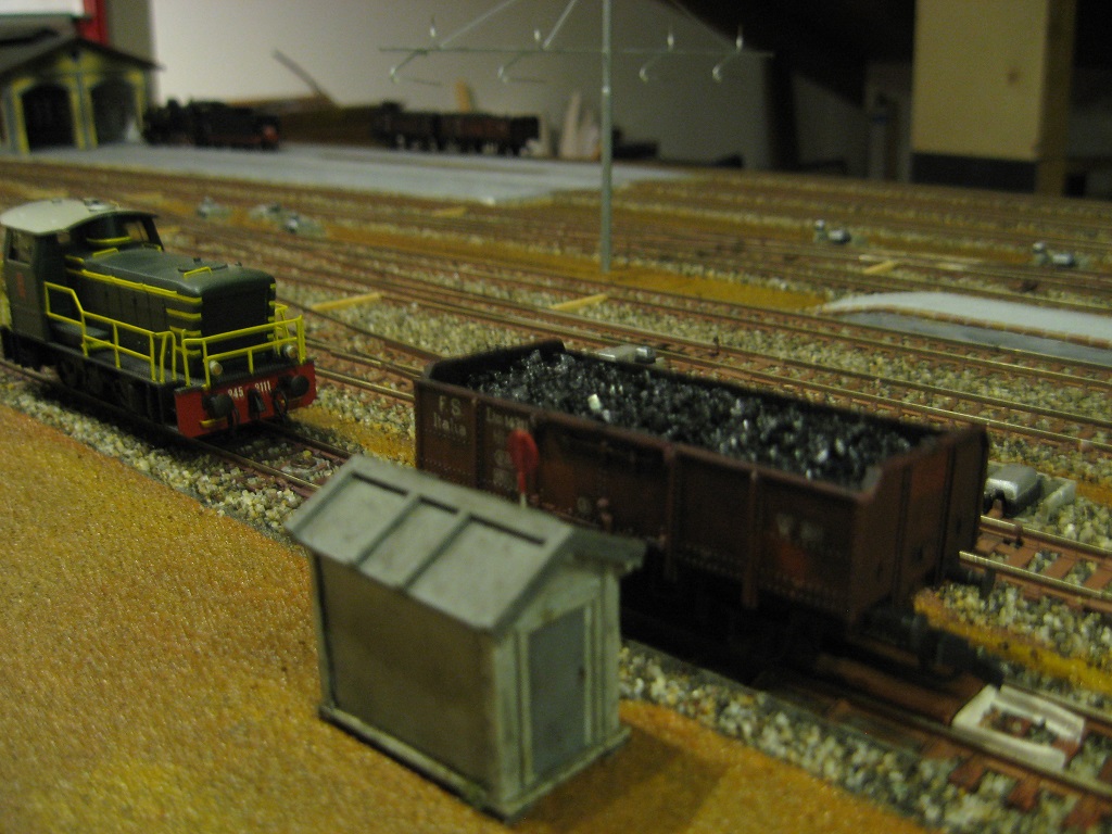

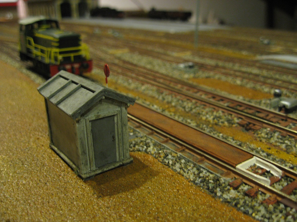

Re: Il plastico di "Dilan"
#387 Messaggio da dilan »

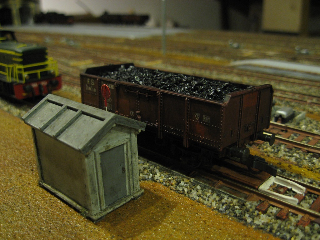

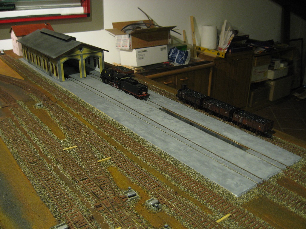

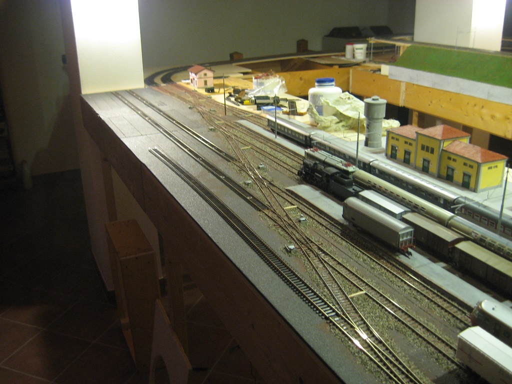

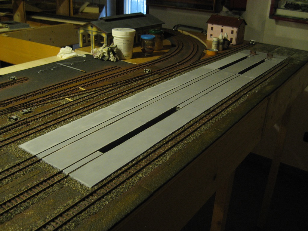

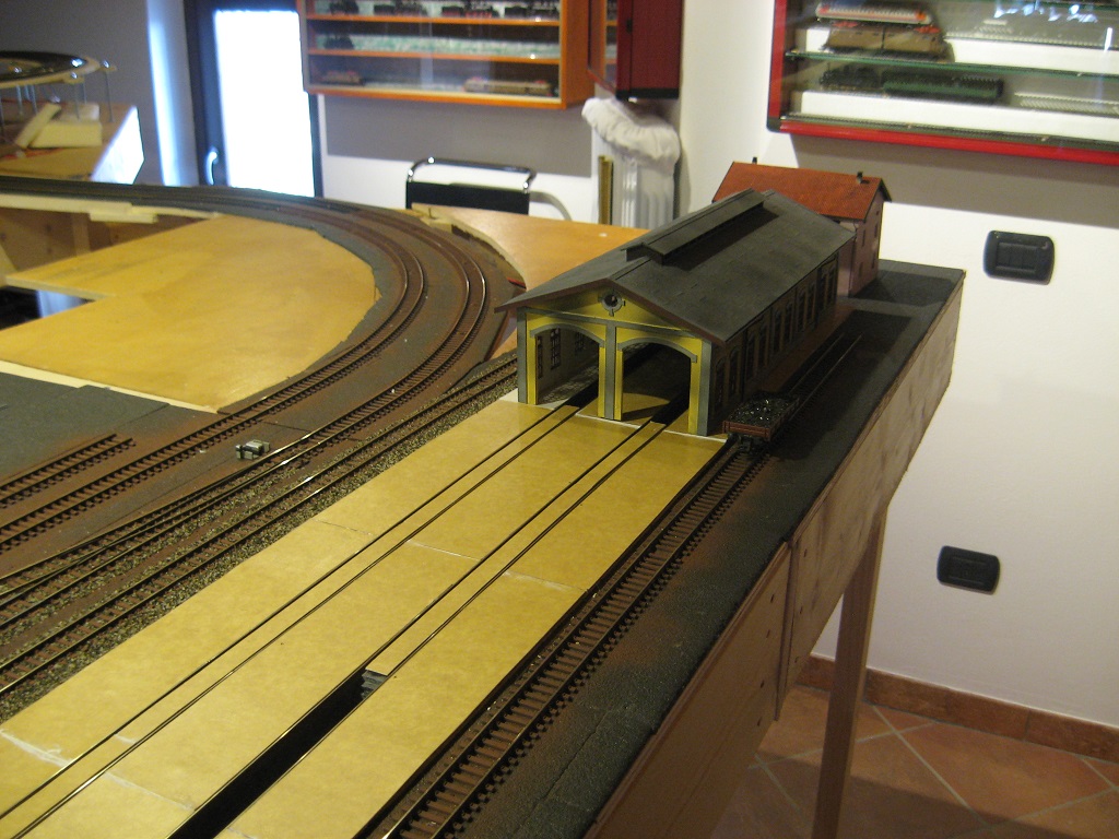

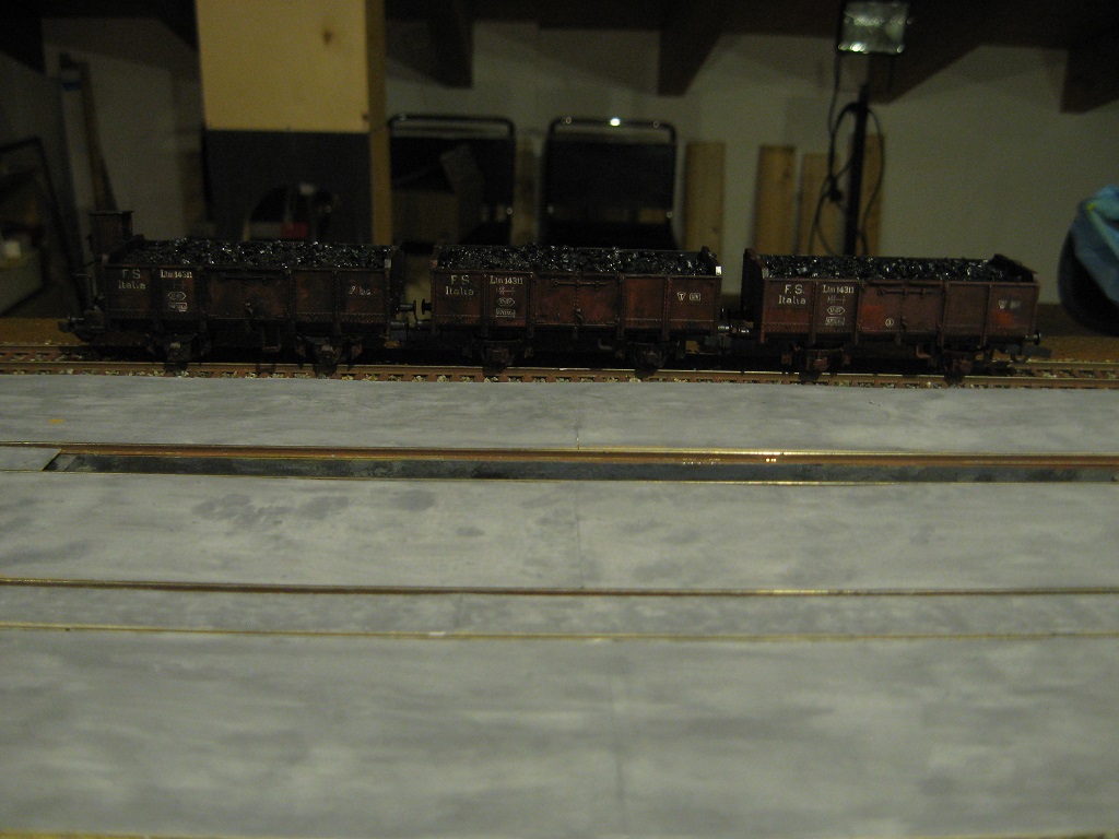

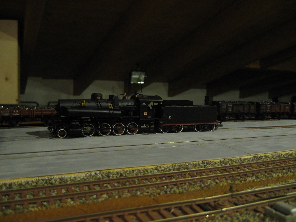

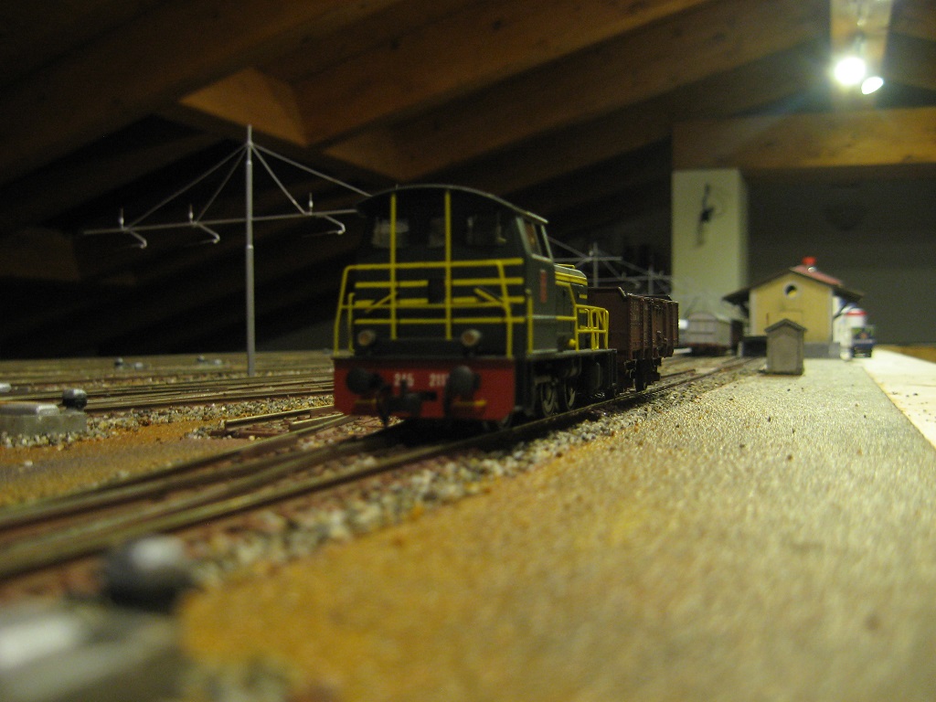

Altro piccolo lavoretto, ho alzato il piano nella zona rimessa locomotive per portarlo ad altezza piano ferro.
Poi Prima mano di grigio e una prima leggera sporcatura.
Successivamente nell'area inserirò una carbonaia e quindi la sporcatura dovrà esser fatta in funzione della presenza di carbone e quindi di locomotive a vapore.
175,42 KB
272,76 KB
231,73 KB
317,83 KB
276,32 KB
329,95 KB
206,54 KB
194,8 KB

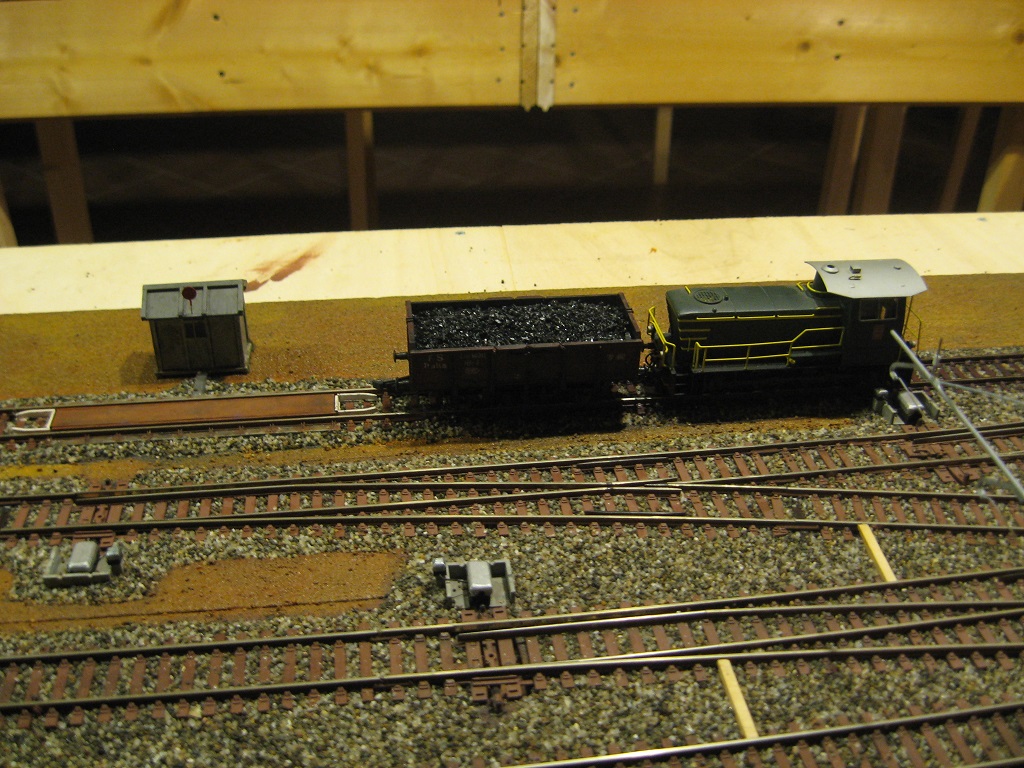

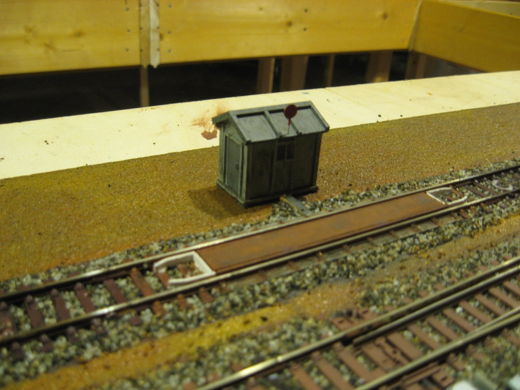

Ho aggiunto anche un altro binario e ho inserito la pesa che avevo costruito un po di anni addietro.
250,84 KB
332,13 KB
210,05 KB
258,49 KB
287 KB
276,44 KB

Una domanda, che materiale hai usato per imitare il piano asfaltato ai binari rimessa ?
#391 Messaggio da dilan »
Grazie Carlo e Massimiliano!
In effetti, anche se c'è ancora molto da lavorare, i piccoli dettagli cominciano a dare un soddisfacente risultato.
#392 Messaggio da dilan »
Grazie anche a te Valerio.
Per il rialzo ho utilizzato prima una base in compensato da 3 mm. e poi ho incollato sopra del cartoncino dello giusto spessore per arrivare qualche decimo di millimetro sotto il piano ferro in modo da non compromettere la captazione della corrente.
Messaggi: 4385
#393 Messaggio da saverD445 »
Grazie per la risposta .
Altra cosa, con il compensato ci sei andato sopra alle traversine sino al bordo rotaia ?
#394 Messaggio da dilan »
Con il compensato sono andato a ridosso delle traversine, mentre con il cartone sono arrivato al bordo rotaie.
