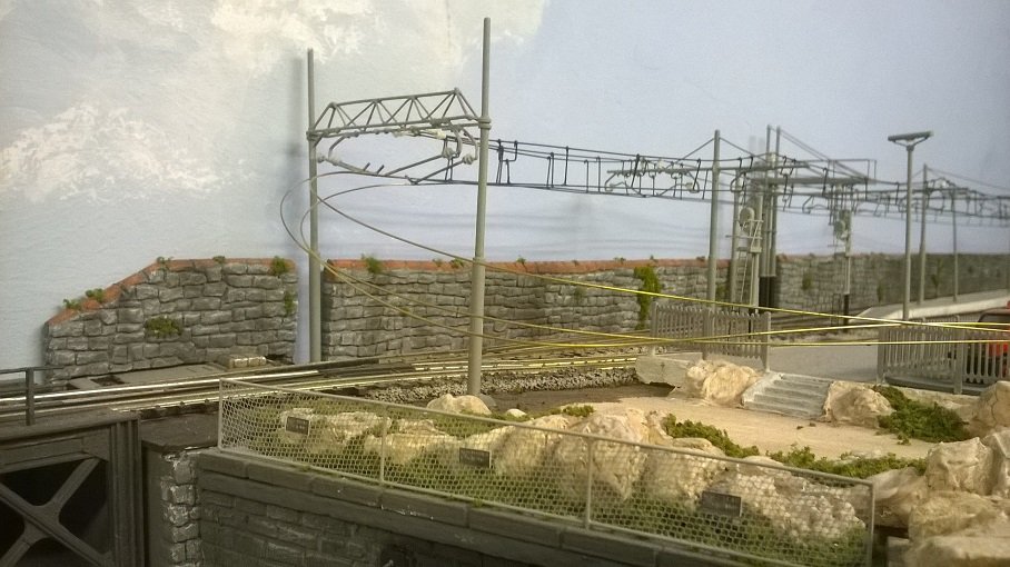

Buonasera ragazzi, dopo un periodo di non assidua presenza sul forum, (anche se seguo sempre come semplice spettatore), stasera ho trovato un momento di relax per mostrare i risultati degli interventi che man mano sto continuando a fare sul plastico di Matese.
Eravamo rimasti alla linea termica aggiunta nella parte bassa vicina alla doppia linea a quota 0, alla modifica della strada sotto il ponte ferroviario della linea alta, alla pesante modifica del ponte girevole, che ora è diventato a due piani, , alla bozza di stazione alta terminale: (Roccafredda) da trasformare in stazione passante, al rifacimento in toto della zona vapore ed alla modifica della livelletta altimetrica di tutta la statale che sovrasta la stazione pincipale di Matese.
Avrei a questo punto fatto meglio a rifare tutto il plastico sigh!!!!.
Sono comunque riuscito caparbiamente ad andare avanti (lavorando quasi sempre otto ore al giorno), ed anche se molto lentamente data la gran mole di modifiche, devo dire che grosso modo la parte scenica è ormai quasi a buon punto, a parte le varie rifiniture ed aggiustaggi estetici.
Il grosso del lavoro rimasto, sarà rifare il quadro “daccapo” e tutti i collegamenti ai binari, semafori, Pl, fari, luci etc. etc.
Vi allego un po' di foto che sono riuscito a scattare, cercando di spiegarvi ciò che ho “combinato”, sperando sempre che vi faccia piacere..

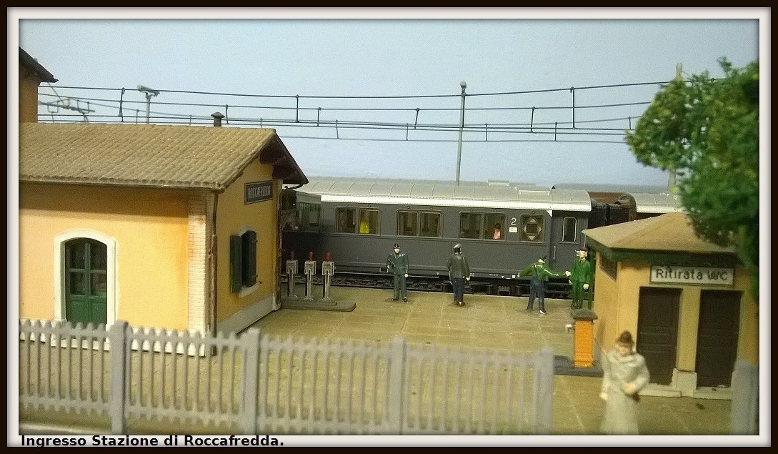

Queste sono le foto della stazione di Roccafredda, che ora è passante, (naturalmente completa di linea aerea autocostruita con il mio sistema, il filo non è sottilissimo ho adoperato lo 0,6 per la linea di contatto e lo 0,3 o 0,4 per la linea di sospensione, voglio stare sicuro che non succeda nulla ai pantografi. Con i vari fabbricati messi a dimora , piano piano ho tracciato le varie strade rifinendo le varie tipologie di copertura : asfalto, terra, ghiaia etc. etc. Ho ritinteggiato tutti i fabbricati vecchi e nuovi ed ho dato una pulita profonda anche ad alcune parti già esistenti del paesaggio, ho tolto quasi tutti gli alberi che dovrò rinnovare e ripiantumare in seguito.
Ragazzi per oggi mi fermo qua, scusatemi se vi ho tediato , ma non ho organizzato bene l'invio delle foto, le ho inserite un un po' a caso. nei prossimi giorni, se non vi annoio, vorrei mandare altre foto della modifica della zona vapore che ho completamente riprogettato, e se vi fa piacere ancora altro. Ora sto assemblando i semafori di "Fermodellismo.it" che impianterò al posto di quelli autocostruiti per Matese....... sono veramente belli.

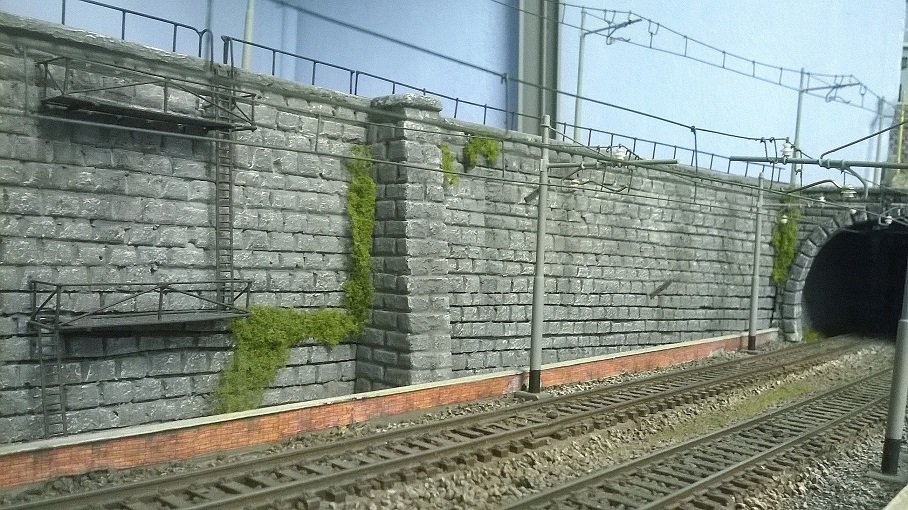

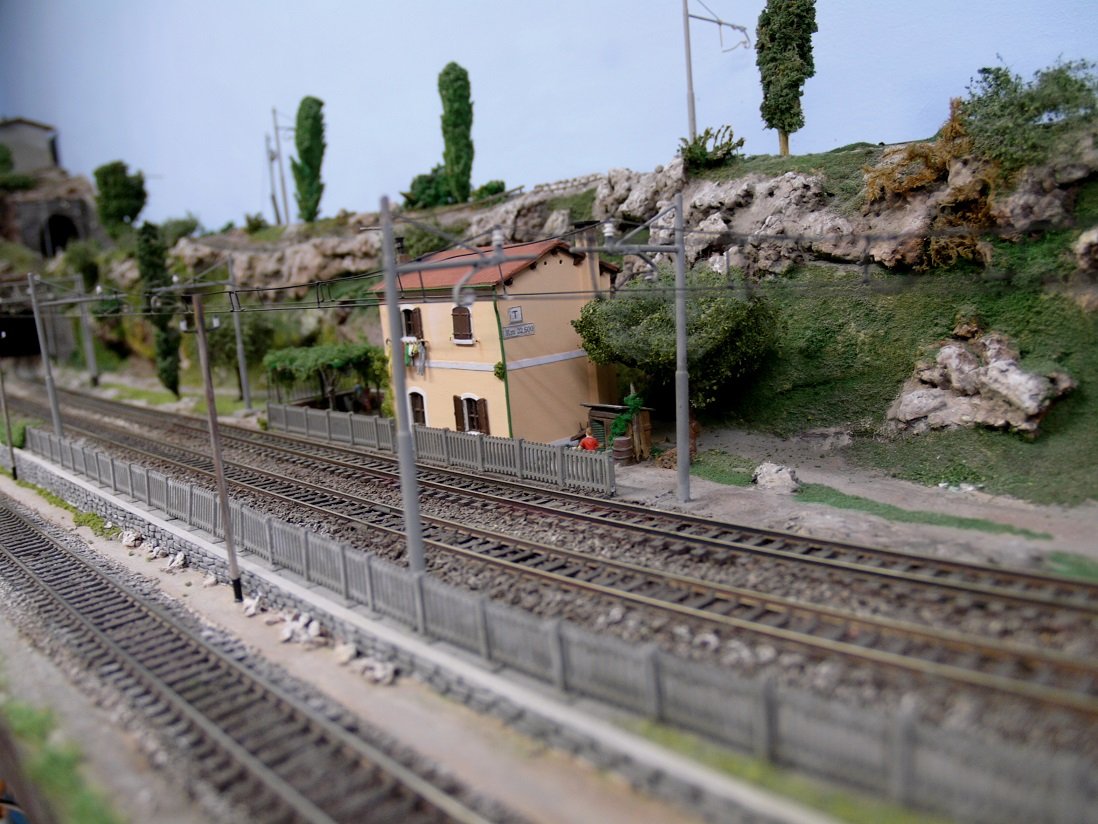

Anche la vecchia stazione di Matese-Ernano, ha ricevuto una nuova tinteggiatura, ed ora sembra più importante!!!!!

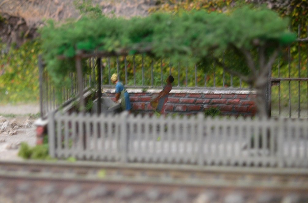

E le signore sempre indaffarate lavano i panni dei loro ferrovieri.

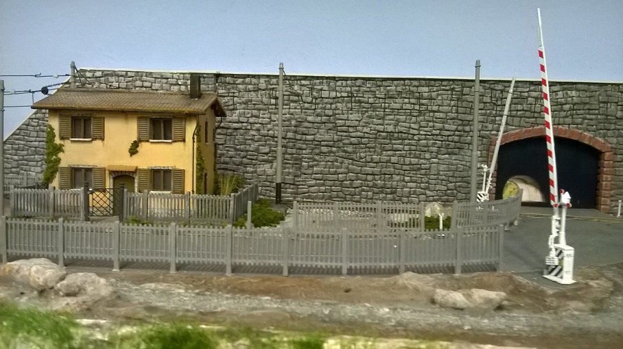

Nel frattempo ho ridipinto il casello della linea bassa.

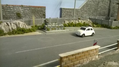

Una piccola fiat 500 passa nella strettoia verso la stazione.

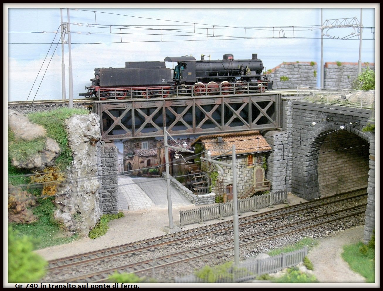

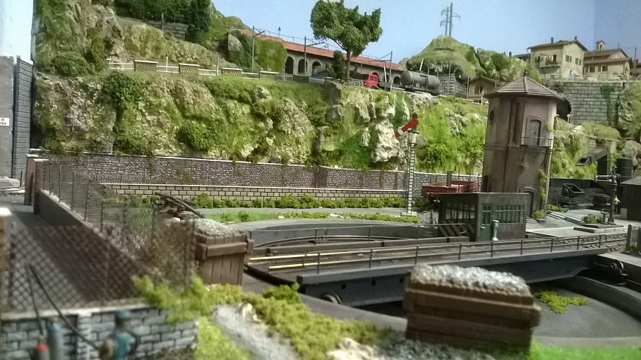

Foto della parte inferiore del ponte girevole, che da un solo livello ora è diventato un ponte con una linea più alta che passa di fianco, ci sono riuscito per miracolo, lo spazio era appena sufficiente.

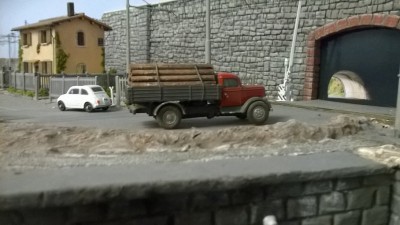

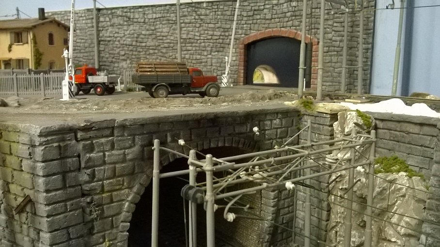

Passaggio di automezzi "attraverso"il finto tunnel.
Il Passaggio a Livello con le sbarre aperte.

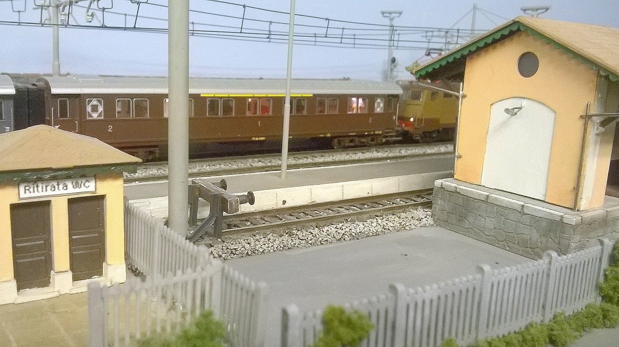

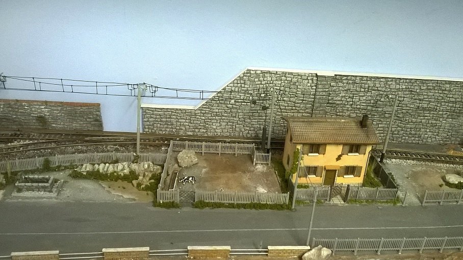

Ingresso stazione con i servizi.

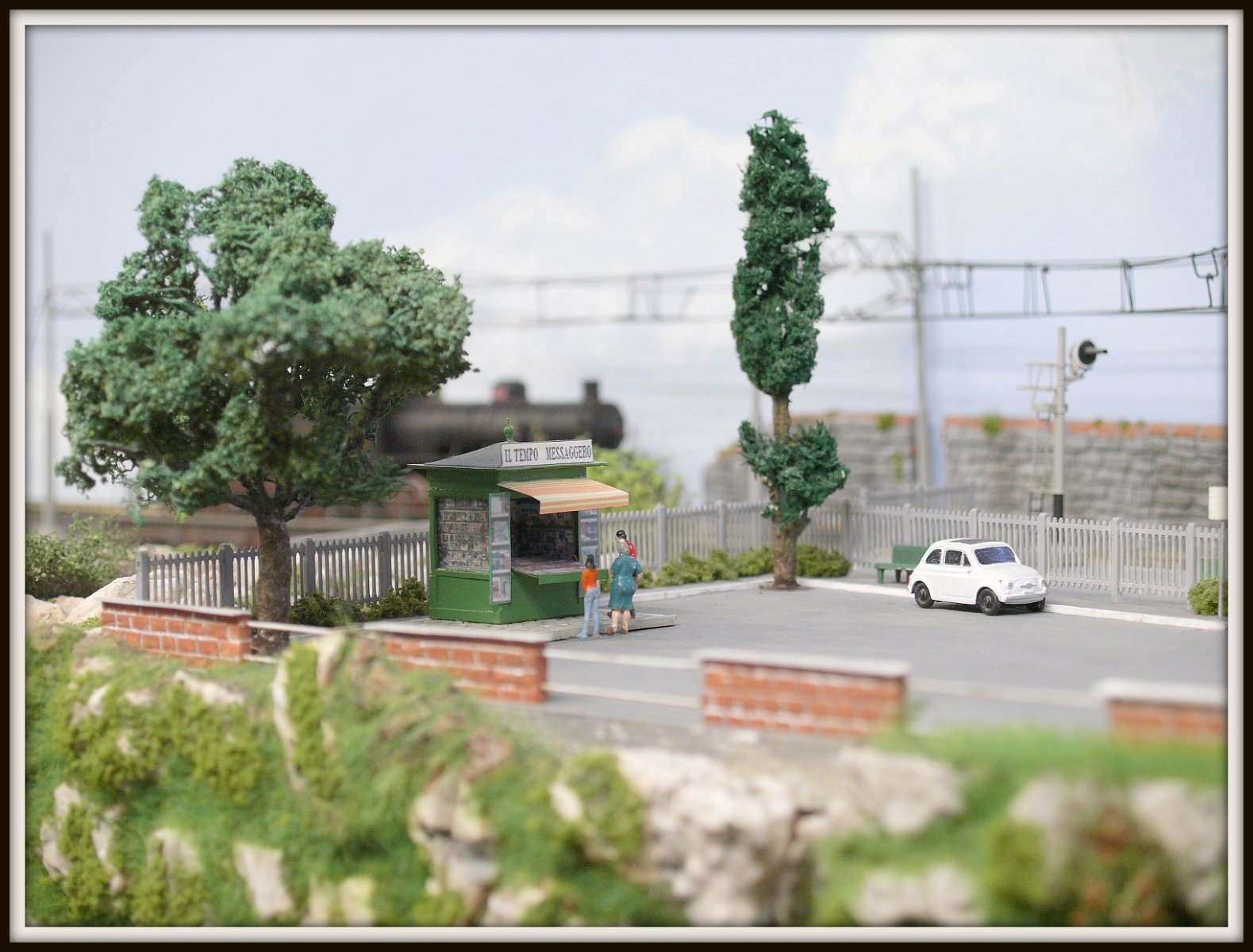

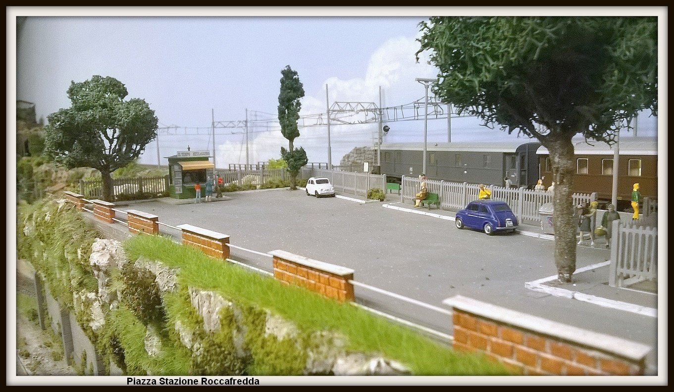

Piazzale esterno della stazione nella parte alta con una piccola edicola di cartoncino che sto finendo di assemblare.

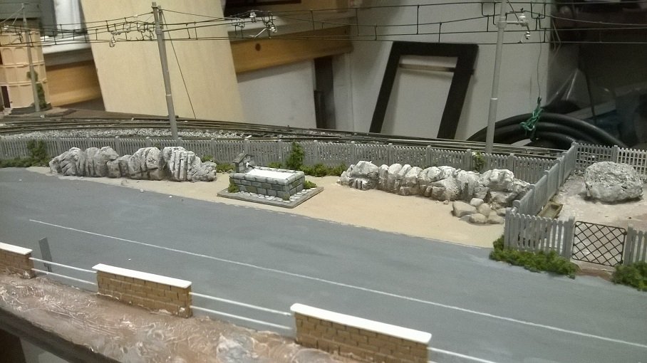

Vista d'infilata della strada con il casello.

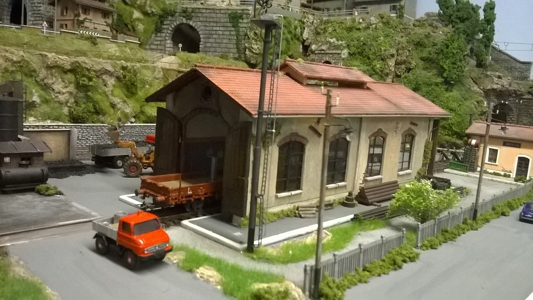

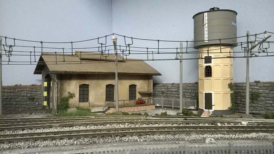

Foto della rimessa locomotive e del serbatoio di rifornimento  dell'acqua.

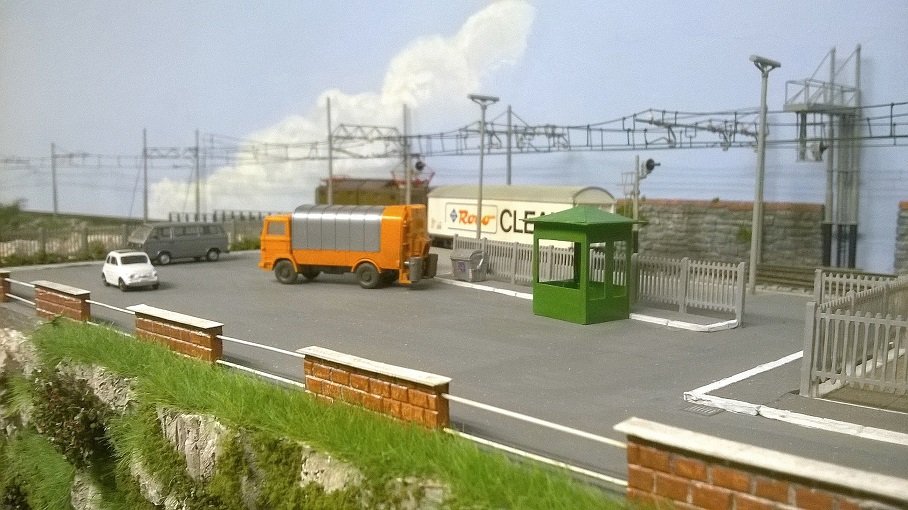

Piazzale vicino alla stazione nella parte alta.

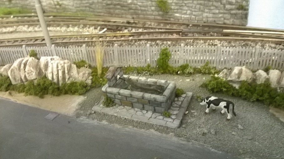

Fontanile con "acqua sintetica", ho adoperato il liquido per fare  i vetri delle lanterne.
Il fontanile riempito di liquido che diventerà trasparente a simulare l'acqua.

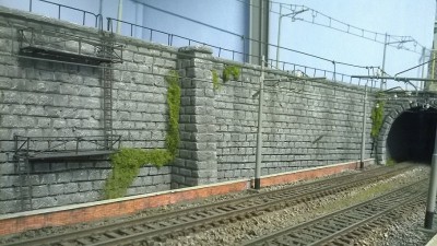

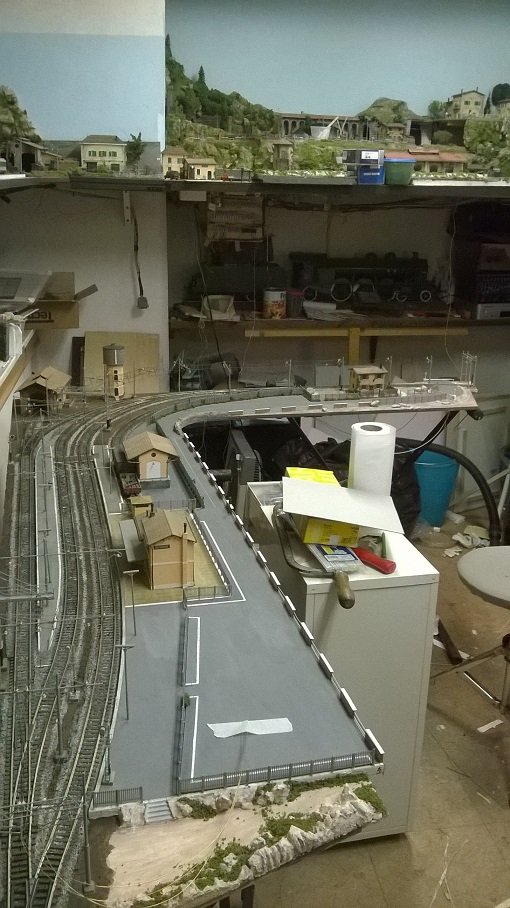

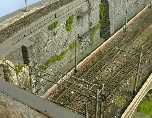

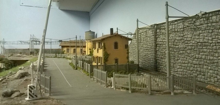

Planimetria completa della strada che costeggia la stazione; in fondo alla curva c'è l'entrata per il magazzino merci, un fontanile , il casello, il  PL ed infine la strada si infila in curva in un tunnel.

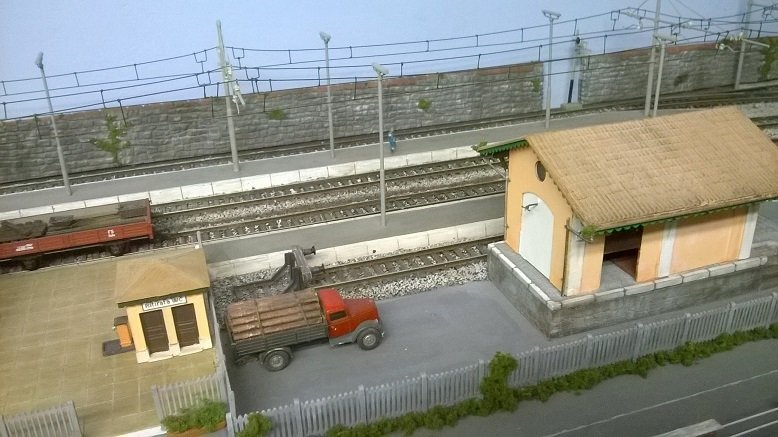

Binario morto del magazzino merci, ed ingresso della stazione.

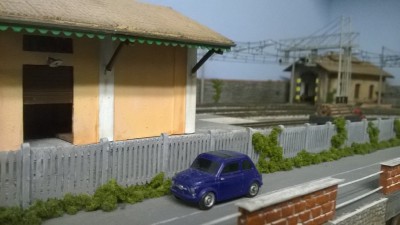

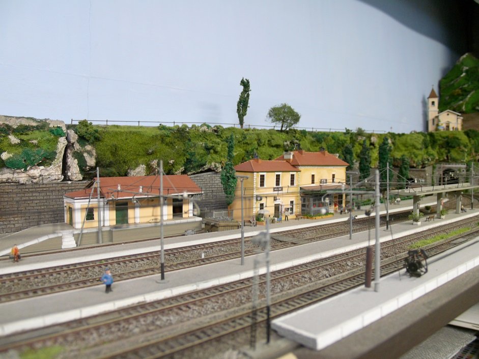

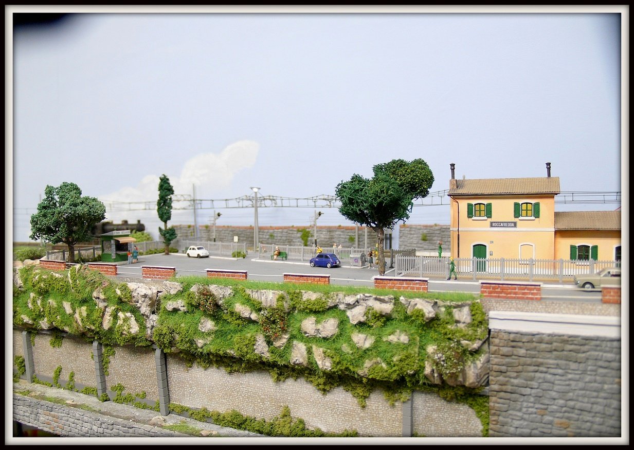

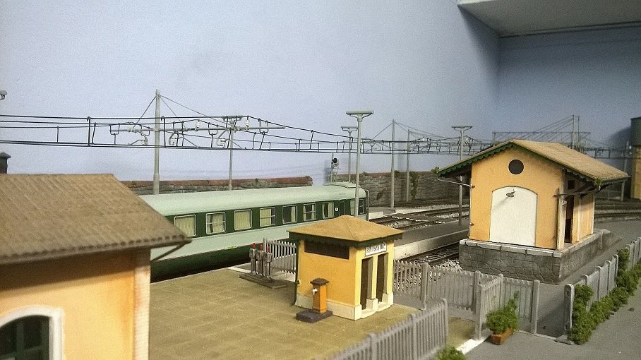

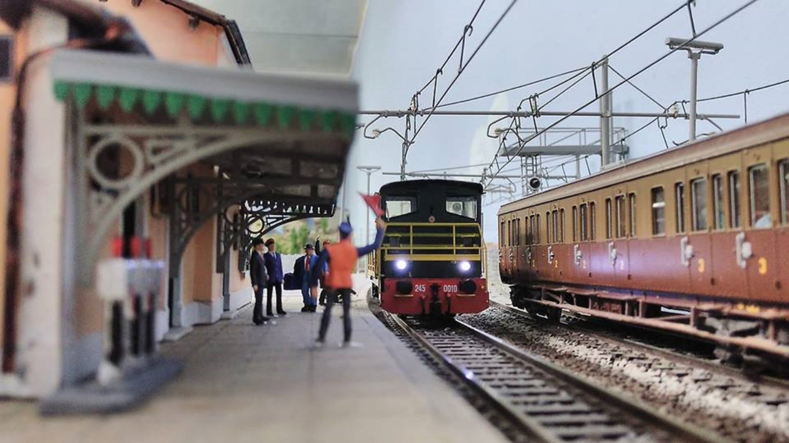

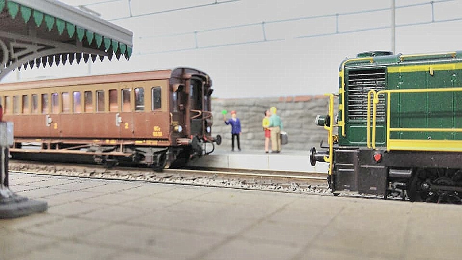

Il fabbricato viaggiatori della stazione.

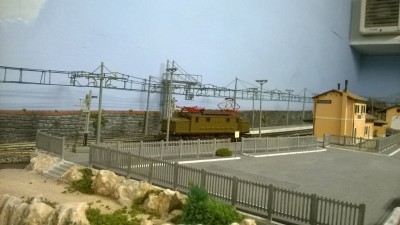

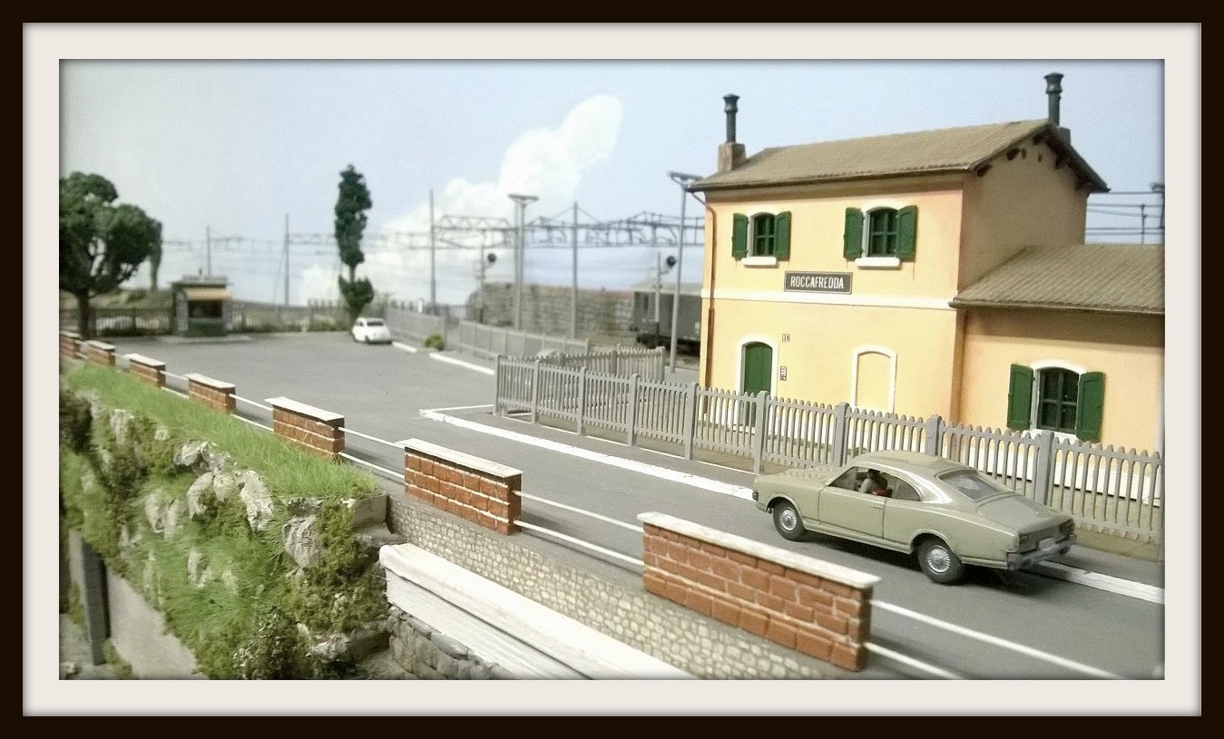

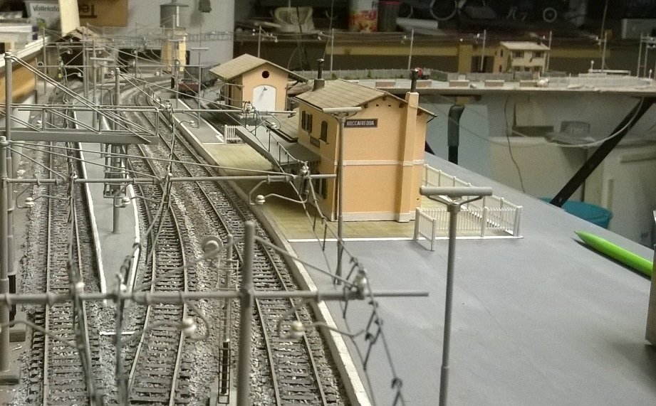

Vista d'infilata della stazione di Roccafredda

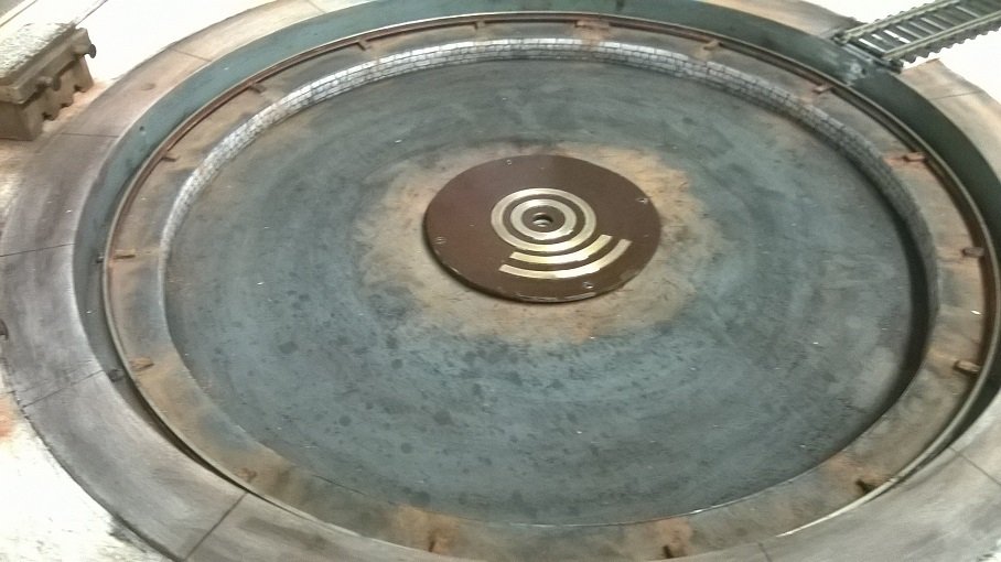

Ho aggiunto inoltre la piattaforma girevole ottenuta dalla mia vecchia fleischmann. Ho rifatto completamente il tino di legno e l'ho rimotorizzata completamente.Ho immaginato che il carbone per le loco potesse arrivare anche con camion , quindi ho aggiunto un macchinario che lo immagazzinasse nella carboniera innalzandolo e scaricandolo oltre il muro.La scena in generale si è semplificata , ma mi sembra più spaziosa e più credibile di prima. per tutti i fabbricati ho adoperato il forex materiale fantastico e facile da trattare e da tinteggiare/invecchiare. Nella scena mancano come ho già spiegato gli alberi che metterò alla fine. L'illuminazione delle strade l'ho pensata con lampioncini in legno come probabilmente era nel periodo che il mio plastico rappresenta.
foto:
Catino in legno della piattaforma girevole, completamente rifatto, verniciato ed invecchiato. Ho accorciato il ponte che fatto ruotare dal motore, scorre su ruote metalliche su un binario circolare, come nella realtà.

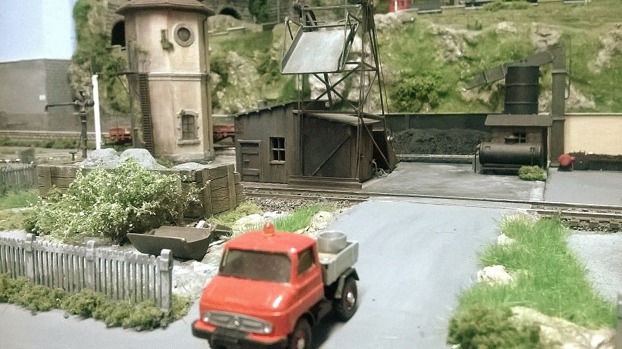

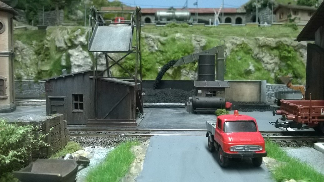

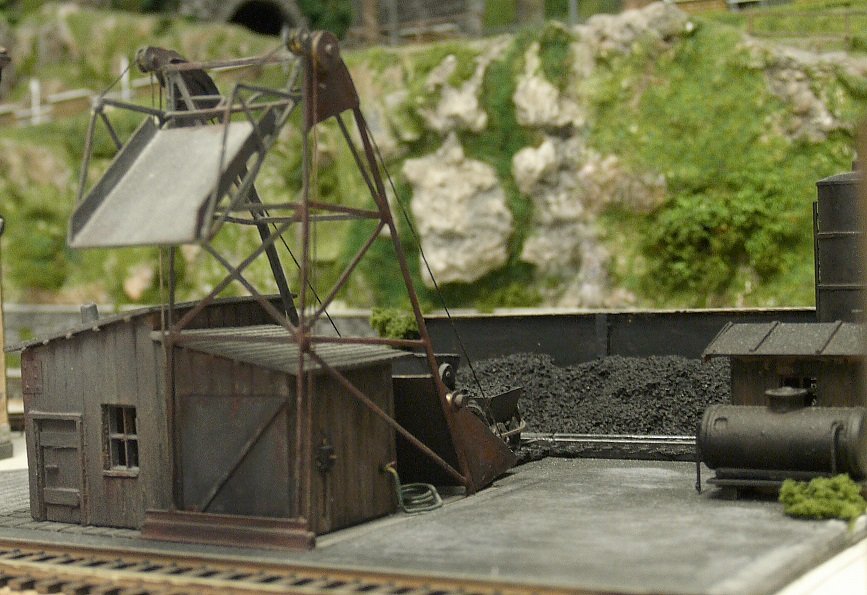

Il dispositivo di trasporto del carbone dai camions alla zona di carico. Il funzionamento è naturalmente finto.
Il dispositivo meccanico per il carico dei tender.
Zona carbonaia,con caricatore di carbone per locomotive autocostruito in metallo (ottone ) e legno. Sul fondo si vede  un dispositivo meccanico per il  sollevamento del carbone scaricato da camions,  portato dentro la zona di carico locomotive.
Piattaforma girevole, con serbatoio acqua della hornby pesantemente rimaneggiato, e pompa di rifornimento locomotive.

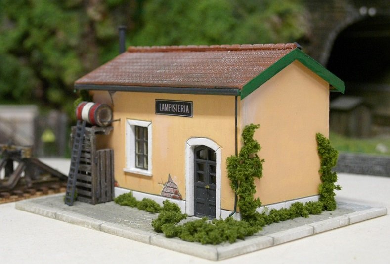

La lampisteria, un piccolo fabbricato in forex, l'ho copiato da un esemplare trovato in rete, adoperando rimasugli di infissi ed altro che avevo nei cassetti.

#47 Messaggio da trissa »
Buonasera ragazzi AUGURI a tutti,
i lavori sono ormai quasi giunti a compimento, mi resta da aggiungere ancora poche cose, lampioni che ho già preparato sulla strada retrostante
la stazione di Matese/Ernano ancora qualche albero, e piccole correzioni di colore sulle parti paesaggistiche modificate. Tutti i segnali sono stati sotituiti sul plastico con modelli più realistici ricavati da kit di "fermodellimo .it", ed ho dovuto in quattro casi montarli su portali che ho dovuto autocostruire, tre a due posti ed uno ad un unico posto, chiaramente di epoca II° data l'alta presenza di macchine a vapore e locomotori castano isabella. mi sono accorto di aver commesso qualche errore mettendo sul plastico dei peronaggi muniti di telefonino, ma sono tutti appena appoggiati e quindi facilmente eliminabili. Il lavoro più grosso è stato il rifacimento del quadro elettrico, che ha ancora bisogno di qualche piccolo aggiustamento di cui mi sono accorto solo ora con l'uso. Ho fatto molto uso di matrici di diodi per gli itinerari di binario sia in stazione che per instradamenti sulla stazione bassa o stazione alta. Ho dotato scambi che immettono in linea o in rimessa di relè ritardati che dopo un tempo "X" commutano automaticamente l'nstradamento ad esempio da "rimessa" su "linea" per evitare che una dimenticanza nel comando dello scambio permettesse a convogli completi di entrare nelle rimesse. Agiiungendo un tratto di linea termica (senza linea aerea ), ho dovuto proteggere le macchine dotate di pantografo da instradamenti sbagliati il tutto ottenuto con tripli reed sui binari e con carrozze dotate di due calamite nella parte sottostante, agganciate dietro le macchine termiche (vapore/diesel), che si instradano sul tratto di binario termicoautomaticamente ed una volta passate ridanno alla linea elettrica il prossimo passaggio.
Se non vi annoio vorrei postare qualche altra immagine di avanzamento lavori.
Ponte di accesso alla stazione di Roccafredda.
Piazzale esterno la stazione di Roccafredda.

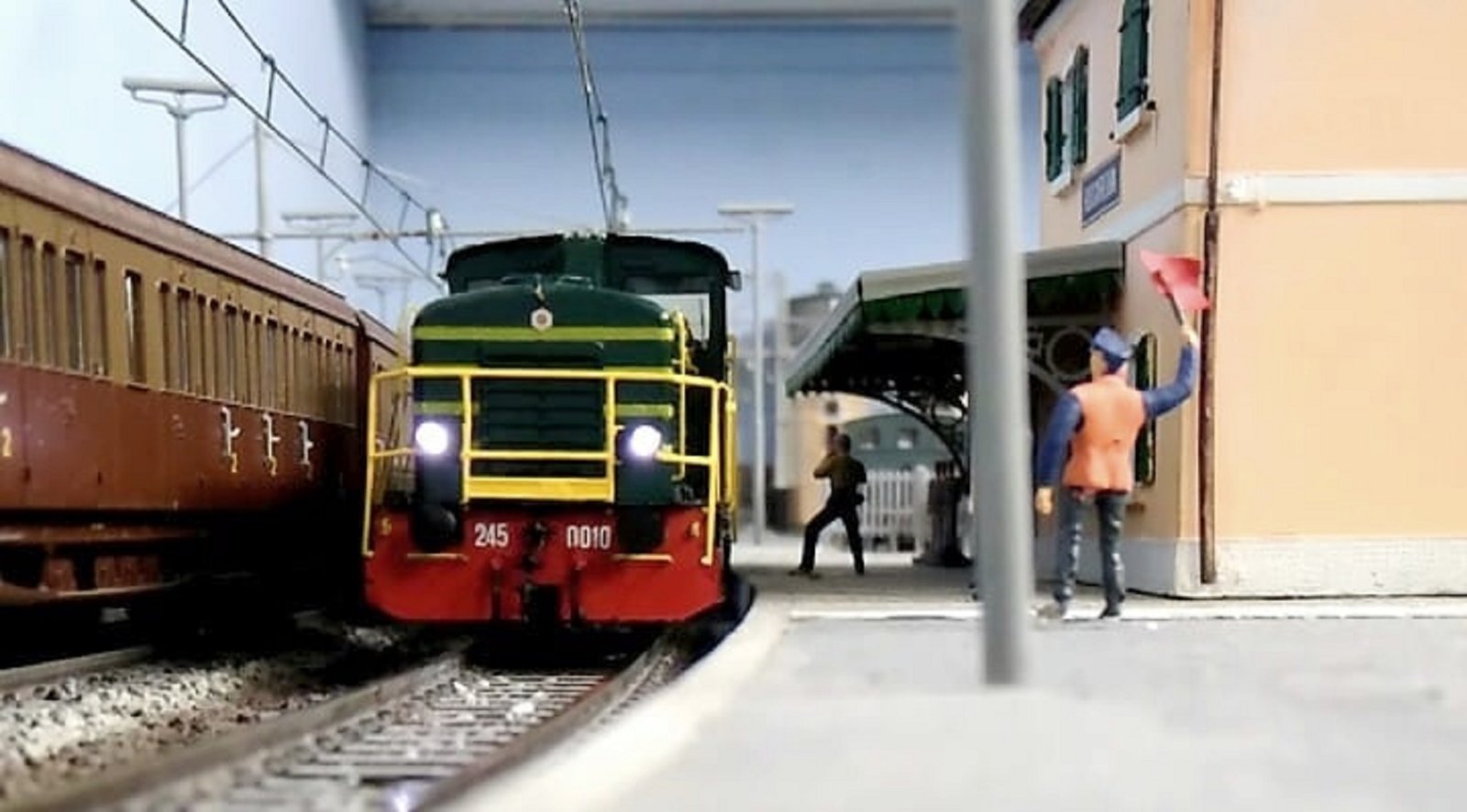

D245 in manovra sul I° binario Roccafredda nord.
Foto del terzo binario .
D 245 in manovra sul I° binario
Foto dell'edicola in cartoncino.
Strada che conduce al piazzale di Roccafredda. L'auto in primo piano può accendere i fari.
Panoramica piazza esterna di Roccafredda.
Particolare bagni e fontanella.
Fabbricato di stazione e panoramica piazza antistante.
Vista del magazzino merci adiacente la stazione.
