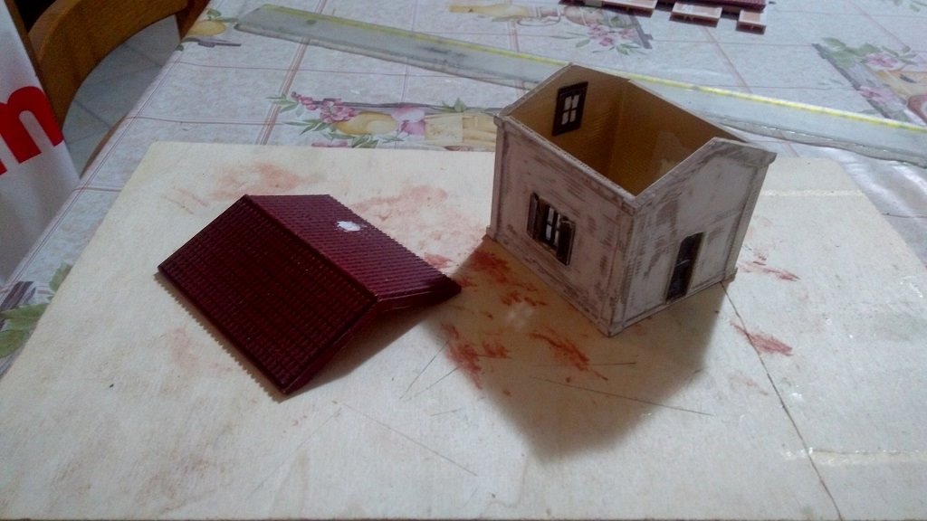

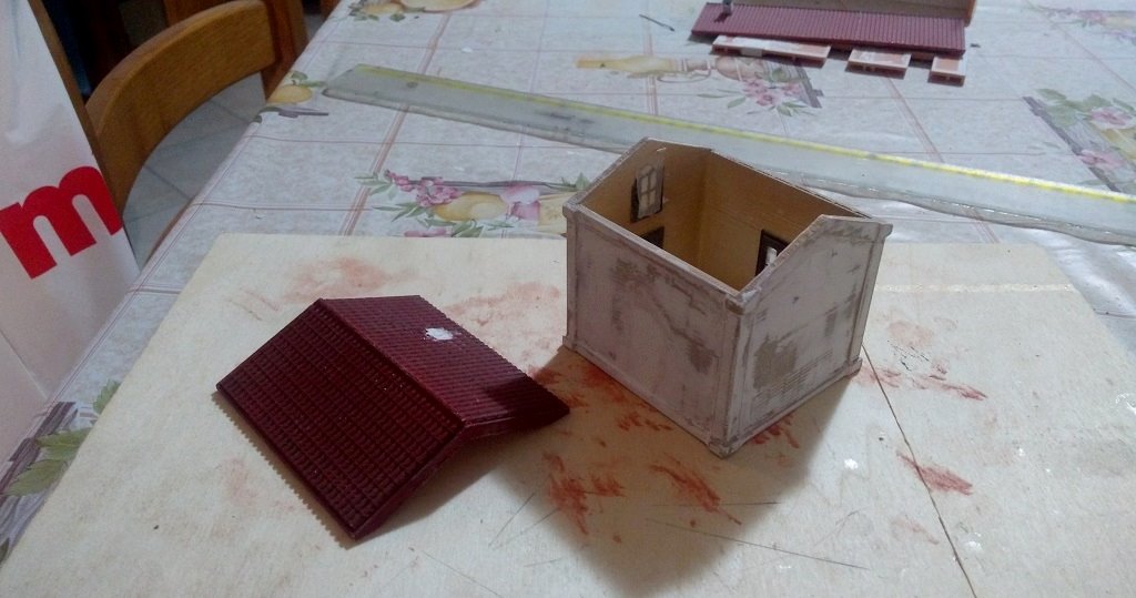

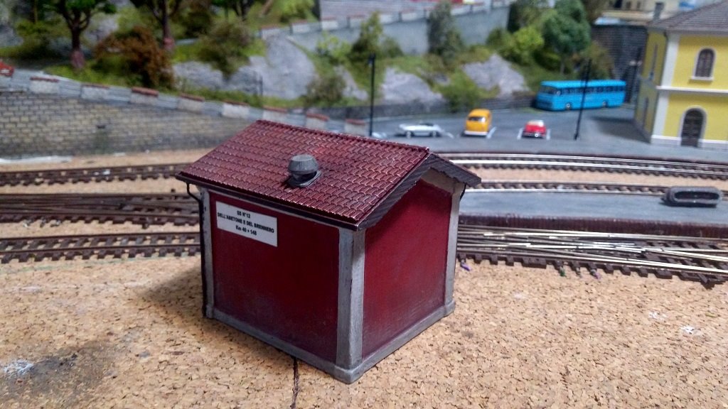

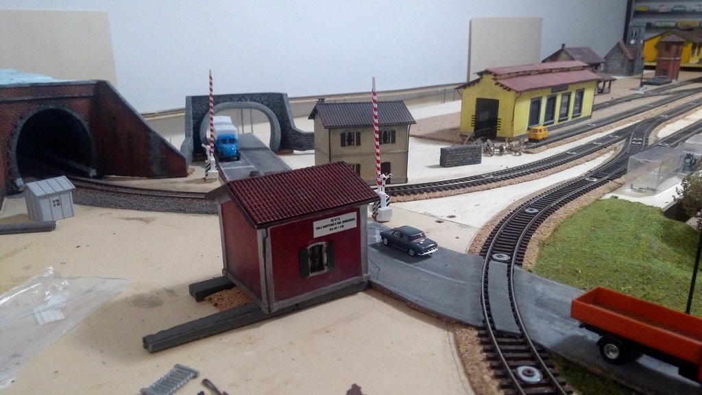

Rieccomi con un altro lavoretto, questo chiude un mini trittico di tre lavori che ho iniziato insieme e terminato man mano :)
Quest'ultimo lavoro è la realizzazione di un piccolo deposito Anas che troverà posto sulla strada principale nei pressi del PL, l'idea del deposito Anas si puo dire che è venuta grazie a Salvatore, quest'estate mi trovavo a fare una gita con i miei a Bologna, nell'occasione mi sono incontrato con Sal per salutarlo e lui mi ha regalato una caseggiato fatto da lui con la stampa 3D, il progetto di Sal era un piccolo casello ma avendone già due sul plastico e volendo sfruttare al meglio il bel regalo da subito ho pensato a qualcosa dell'ANAS, alla fine ho deciso per un piccolo deposito, rispetto al progetto iniziale ho oscurato alcune finestre e una porta che per me non servivano, ecco il kit pronto per la colorazione :)

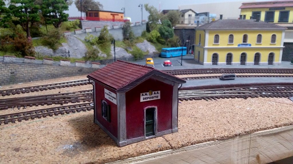

Ed ecco il caseggiato finito con l'inserimento delle varie scritte realizzato osservando le foto dei caseggiati reali :)

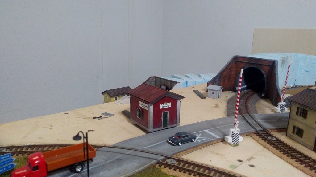

Qui il luogo dove vorrei collocarlo :wink:
Come si vede ho voluto dare un aspetto non curatissimo ma neanche di degrado puro, ho visto in molti casi che questi edifici non sono molto curati :wink:
#1407 Messaggio da v200 »
Certo che trasformarlo in un casotto A.N.A.S è una bella trovata, da replicare. Un complimento anche a Sal che con il 3D è veramente bravo a sfornare chicche modellistiche

Grazie Roby, diciamo che vicino casa ho uno di questi casotti da cui ho preso spunto, poi l'edificio si adattava bene per una replica visto le dimensioni non esagerate, cosi è nato questo piccolo progetto :)

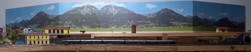

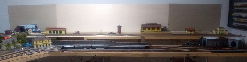

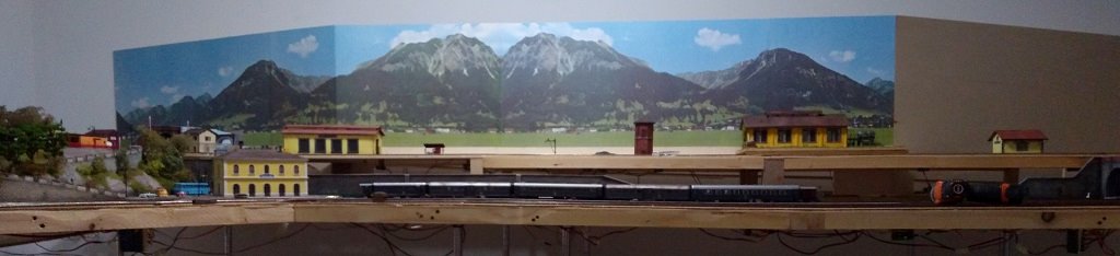

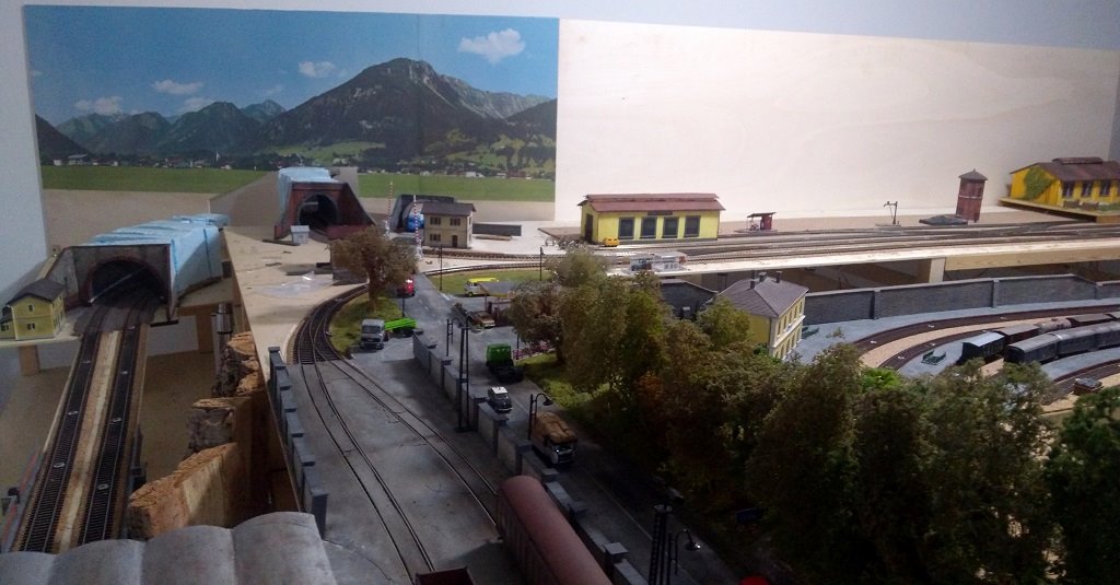

Un passa importante per continuare i lavori sulla parte scenografica del plastico era il posizionamento del fondale, la scelta, già fatta a suo tempo era ricaduta sui fondali Faller 180516 e 180517, questi due fondali hanno la particolarità di essere collegabili tra loro, li avevo acquistati tempo fa ed ora era giunto finalmente il loro momento :wink:
Per prima cosa mi sono realizzato la struttura che doveva ospitare il fondale, avevo a suo tempo acquistato dei pannelli di pioppo da 4mm pensando che lo spessore fosse più che sufficiente ma dopo una prima prova l'ho dovuto scartare, il legno si imbarcava troppo facilmente e non ho voluto rischiare, ho scelto quindi per una migliore robustezza pannelli di pioppo da 8mm(il 4mm millimetri per fortuna mi servirà per altri lavori)
Una volta assemblati i tre pezzi ecco come si presenta il tutto
Le due parti laterali saranno quelle fisse mentre la centrale potrà essere rimossa all'occorrenza :)
verificato che tutto fosse ok ho iniziato l'incollaggio del fondale, qui per fortuna mi ha dato una mano mio padre altrimenti da solo la cosa si presentava parecchio complicata in quanto mi preoccupava la possibilità che si formassero le classiche bolle, abbiamo risolto dando la colla vinilica allungata con l'acqua(pura aveva una consistenza troppo dura) e poi man mano che uno stendeva la carta l'latro dietro con l'asciugacapelli per bloccare l'eventuali bolle sul nascere, è stato un lavoro certosino che ci ha portato via parecchi giorni ma credo che ne è valsa la pena, le foto sono state fatte man mano che un pannello veniva completato e il fondale di conseguenza prendeva forma :)
#1421 Messaggio da v200 »
L'effetto laterale è dovuto a una angolazione dei fondali?
Penso che potrebbe essere utile in un futuro porre una mensola sopra il fondale con uno schermo per indirizzare la luce artificiale sul plastico.
Ora penso che sei ancora in fase di studio sul fondale , l'effetto non mi sembra male
Messaggi: 14280
#1422 Messaggio da Egidio »
Ottimo lavoro..... :wink: Saluti. Egidio. [51]

#1423 Messaggio da littlejohn »
Massimiliano veramente un bel lavoro. Lo sfondo è commerciale o sono foto fatte da te?
Complimenti vivissimi

Roby si l'effetto laterale è dovuto a quello, il fondale è messo a U, la parte centrale mobile è quella più vicina all'operatore mentre i laterali fissi chiudono verso l'angolo dietro, l'ho progettato cosi per avere la stazione ombra dietro sempre agibile in caso di necessità :)
L'illuminazione potrebbe essere un idea da valutare in futura, magari quando sono più avanti coi lavori :wink:
Gian Luca il fondale è commerciale, più precisamente sono gli articoli Faller 180516 e 180517 che hanno la possibilità di essere uniti tra loro, volendo ripetendo alternati i codici si può proseguire all'infinito, è molto utile per chi deve riprodurre un fondale esteso :)
