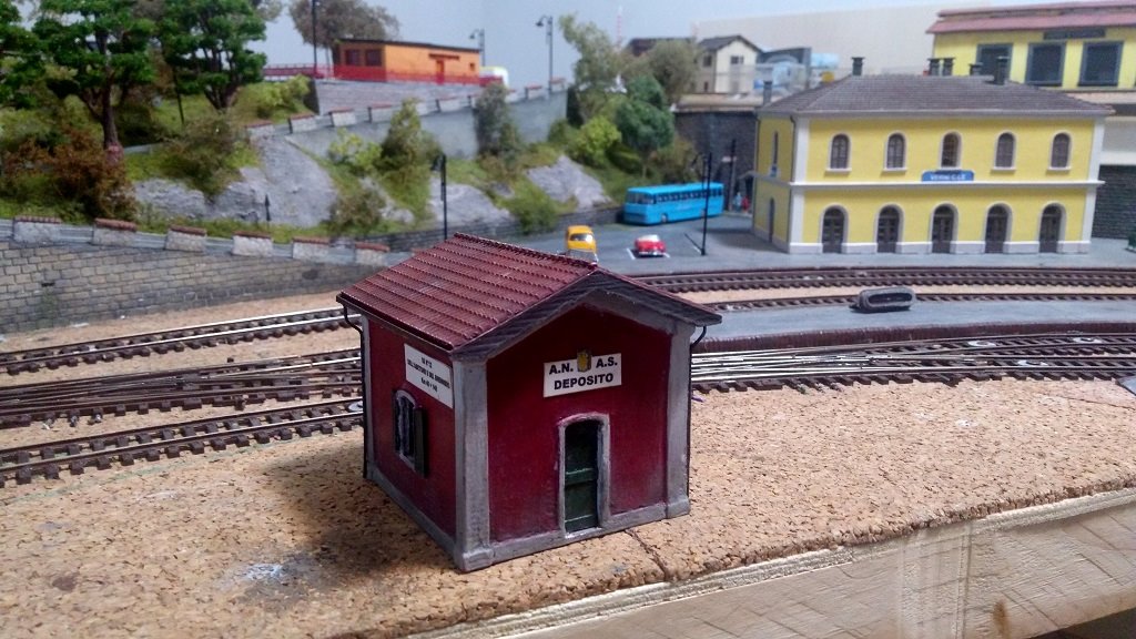

Rieccomi con un altro lavoretto, questo chiude un mini trittico di tre lavori che ho iniziato insieme e terminato man mano :)
Quest'ultimo lavoro è la realizzazione di un piccolo deposito Anas che troverà posto sulla strada principale nei pressi del PL, l'idea del deposito Anas si puo dire che è venuta grazie a Salvatore, quest'estate mi trovavo a fare una gita con i miei a Bologna, nell'occasione mi sono incontrato con Sal per salutarlo e lui mi ha regalato una caseggiato fatto da lui con la stampa 3D, il progetto di Sal era un piccolo casello ma avendone già due sul plastico e volendo sfruttare al meglio il bel regalo da subito ho pensato a qualcosa dell'ANAS, alla fine ho deciso per un piccolo deposito, rispetto al progetto iniziale ho oscurato alcune finestre e una porta che per me non servivano, ecco il kit pronto per la colorazione :)
Ed ecco il caseggiato finito con l'inserimento delle varie scritte realizzato osservando le foto dei caseggiati reali :)
Qui il luogo dove vorrei collocarlo :wink:
Come si vede ho voluto dare un aspetto non curatissimo ma neanche di degrado puro, ho visto in molti casi che questi edifici non sono molto curati :wink:

Certo che trasformarlo in un casotto A.N.A.S è una bella trovata, da replicare. Un complimento anche a Sal che con il 3D è veramente bravo a sfornare chicche modellistiche
Messaggi: 15727
#1408 Messaggio da MrMassy86 »
Grazie Roby, diciamo che vicino casa ho uno di questi casotti da cui ho preso spunto, poi l'edificio si adattava bene per una replica visto le dimensioni non esagerate, cosi è nato questo piccolo progetto :)
