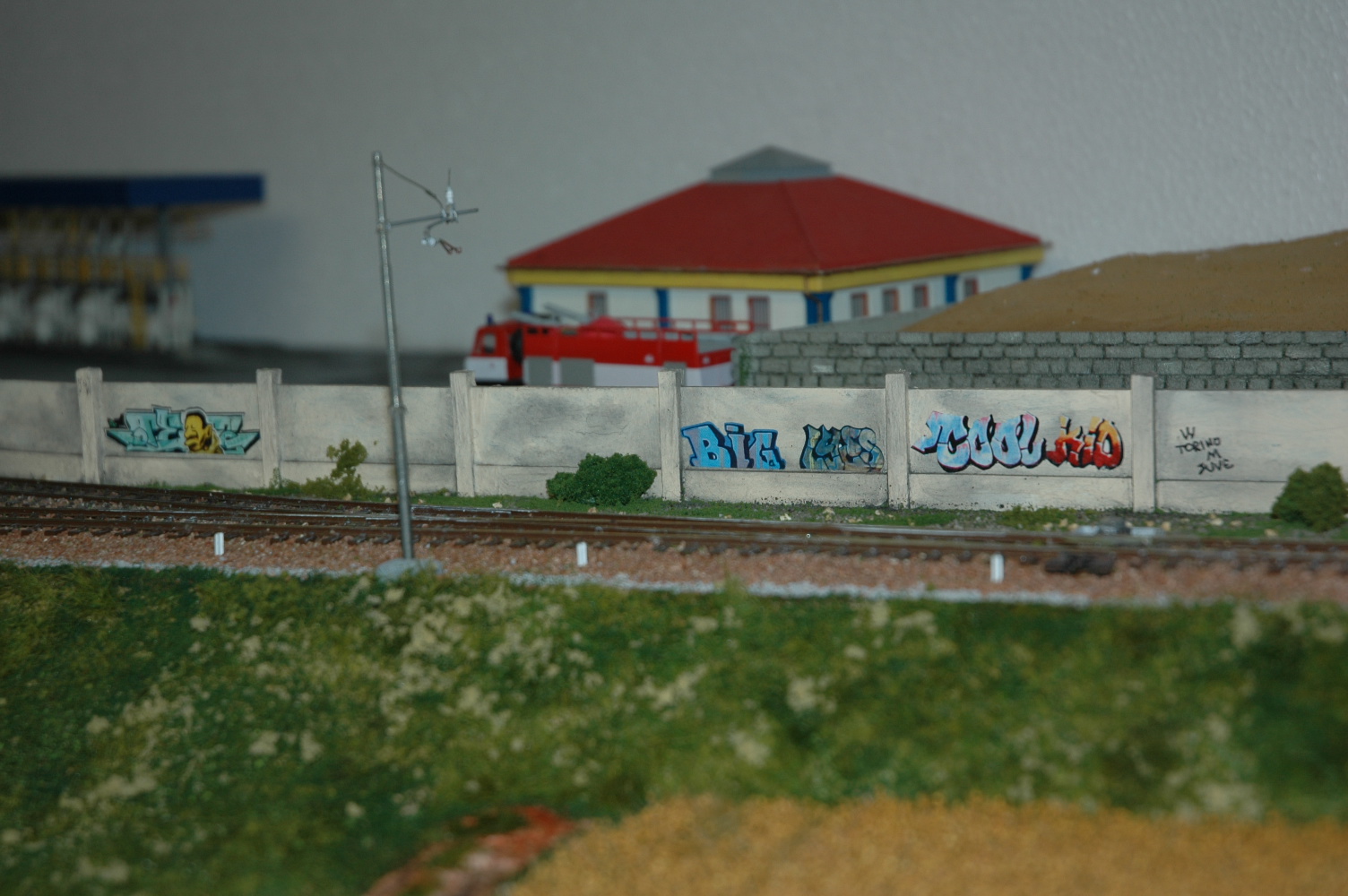

Per la miseria, ho lasciato incustodito il deposito per qualche settimana e i soliti graffittari ne hanno approfittato! :wink:

Be', questa volta i graffitari hanno lavorato benissimo!

Bellissima esecuzione. Mi puoi spiegare un po la tecnica di esecuzione ? :wink: Saluti. Egidio. :cool:
Messaggi: 6993
Re: Moduli Fremo secondo le specifiche del gruppo CV19
#106 Messaggio da Docdelburg »
I graffitti sono decals faticosamente trovate negli States.
Il problema è trovarli per la scala HO poi si applicano come semplici decalcomanie, meglio se trattate con il liquido apposito.

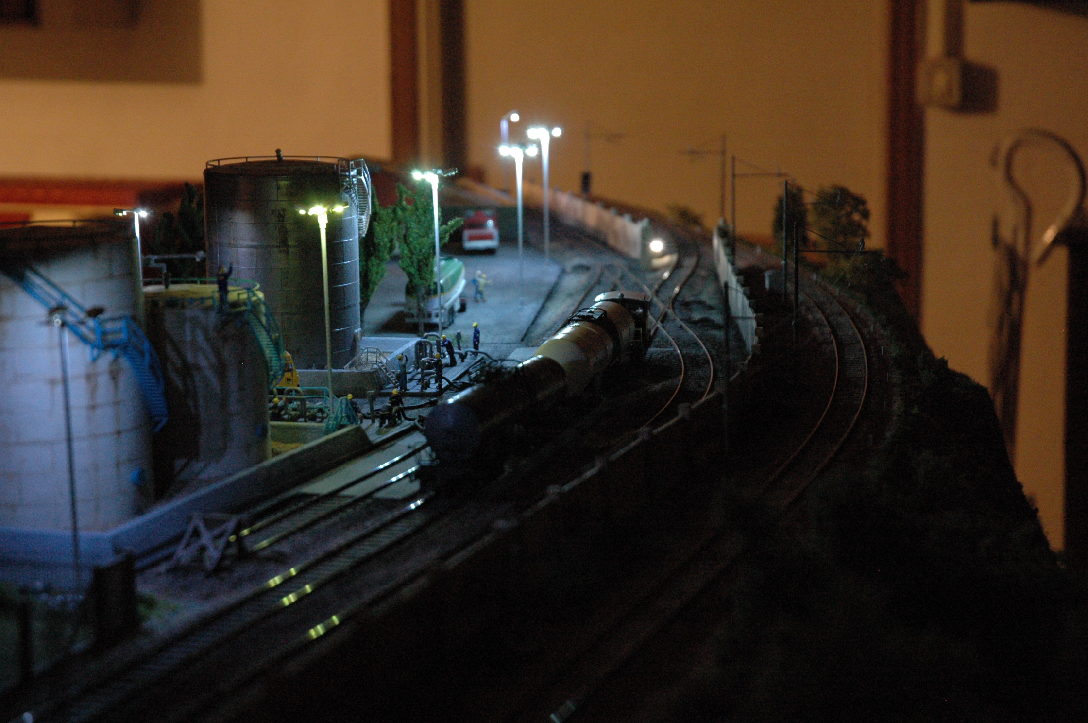

Dopo quasi un anno senza mettere mano ai moduli oggi mi sono dedicato alla motorizzazione del cancello d'ingresso del deposito carburanti. Qui un breve video sulle prove di funzionamento.
Aggiungerò poi un segnale basso, una marmotta, per dare il via libera all'uscita dal deposito verso la piena linea.

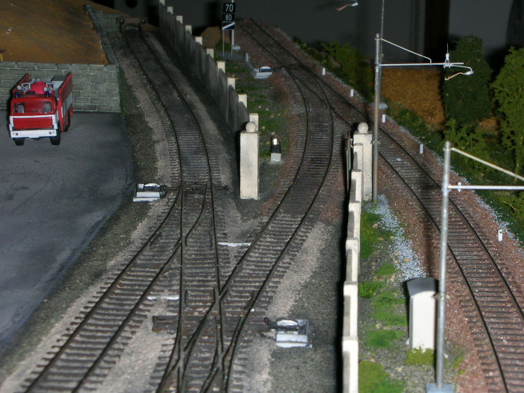

Ho aggiunto anche la marmotta funzionante con comando digitale.
183,27 KB
Una domanda: come si può eliminare il continuo ronzio di un servomotore allorché si alimenta il decoder?
Sto usando due servomotori comandati dal decoder ESU Lokpilotservo alimentato da trasformatore esterno.
Alimentando il decoder il secondo servomotore si mette a ronzare e non la smette più. Devo allora togliere la spinetta del servo e rimettendola poi al suo posto il servo non ronza più.
Qualche suggerimento? :cool:
Messaggi: 6993
#121 Messaggio da Docdelburg »
Boh... risolto il problema del ronzio cambiando servomotore. :cool:

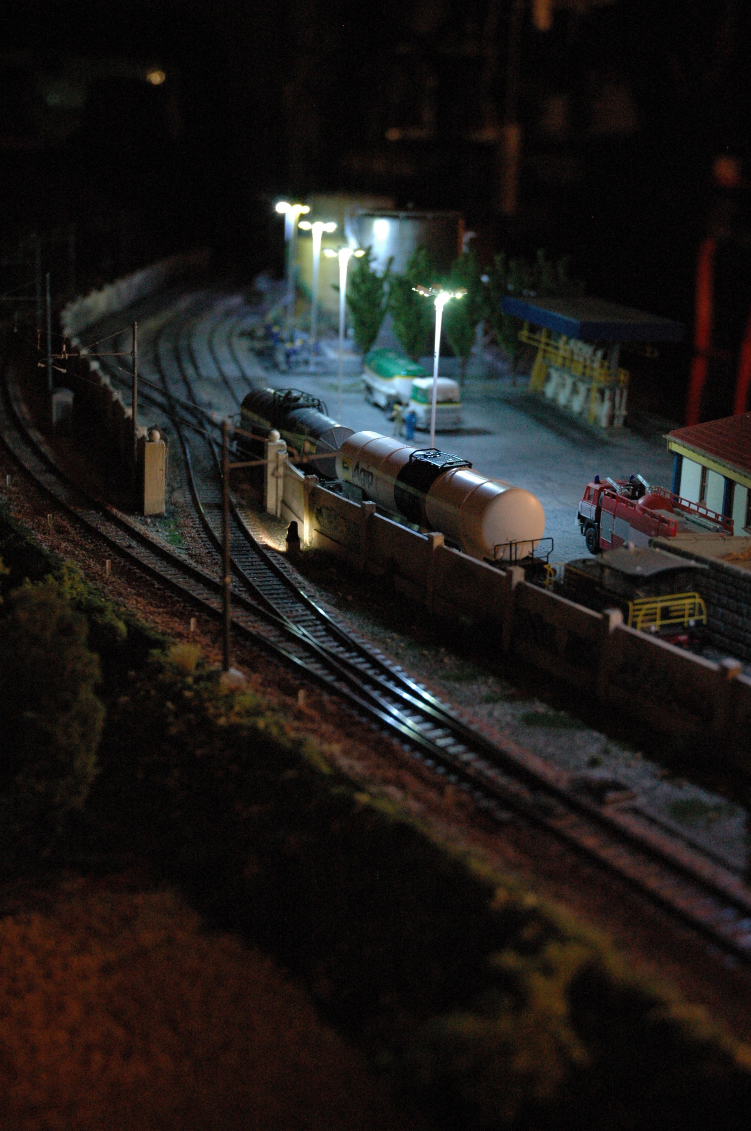

E' arrivata l'illuminazione notturna....
740,73 KB
777,82 KB
748,24 KB
Messaggi: 11529
#124 Messaggio da adobel55 »
Molto suggestivo lo scenario in notturna.
Forse la marmotta è troppo luminosa, credo sia da diminuire l'intensità
Messaggi: 5312
#125 Messaggio da Edgardo_Rosatti »
Complimenti Mauro, l'impatto scenografico rende molto bene!
Per la marmotta in effetti la luce appare molto forte, o forse è l'effetto della foto (?)
Come suggerisce Adolfo andrebbe diminuita l'intensità luminosa. E' capitato anche a me con le marmotte in TT ed è bastato inserire una resistenza aggiuntiva per "smorzarne" la luminosità.
Inizia indicativamente con 10000 OHM e vedi che effetto fa, poi diminuisci o aumenti il valore in base all'effetto che ottieni; da quello che vedo in foto la marmotta usa led molto brillanti e tosti.
