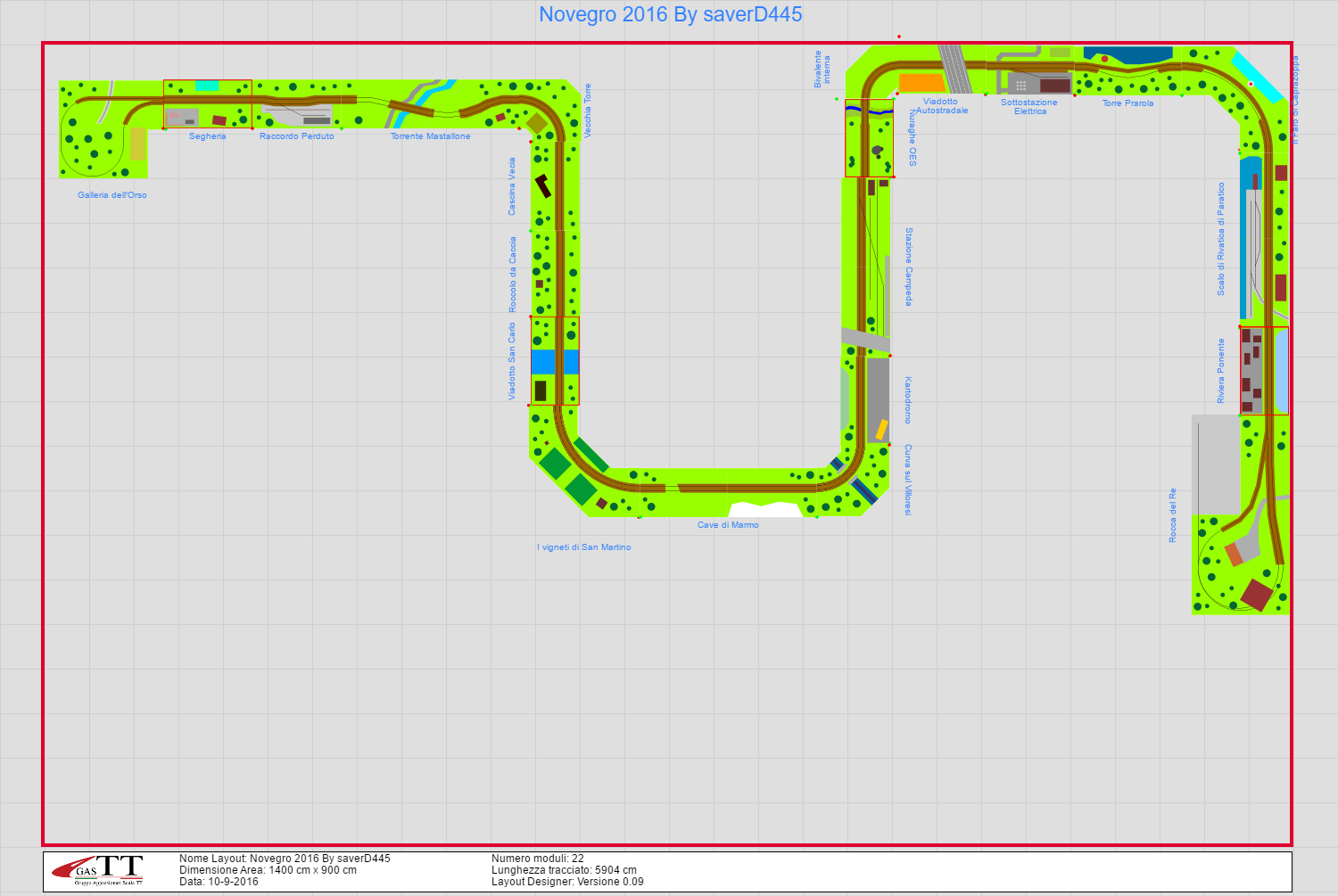

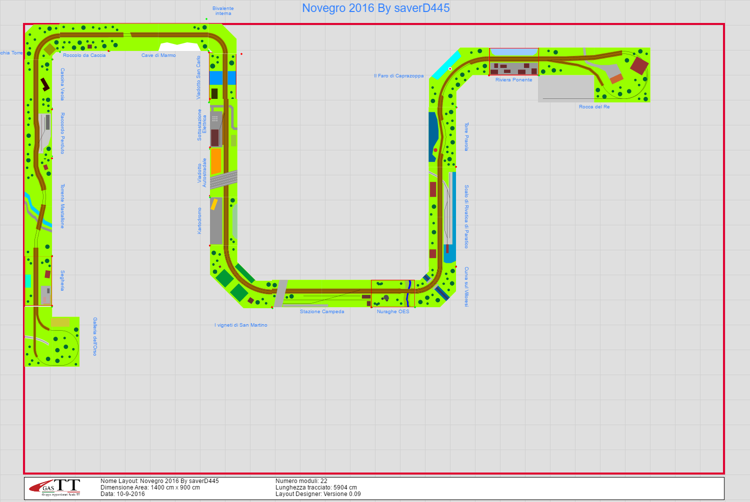

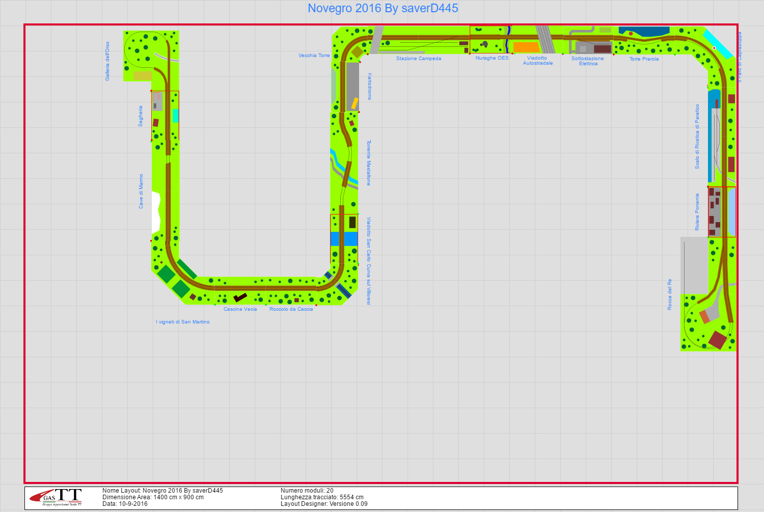

#126 Messaggio da saverD445 »
199,37 KB
196,9 KB

#127 Messaggio da adobel55 »
Una mia proposta ricalcando la seconda di Valerio con qualche spostamento che per me ottimizza i blocchi e l'area interna alla rientranza.
Un saluto.
69,64 KB
101,19 KB

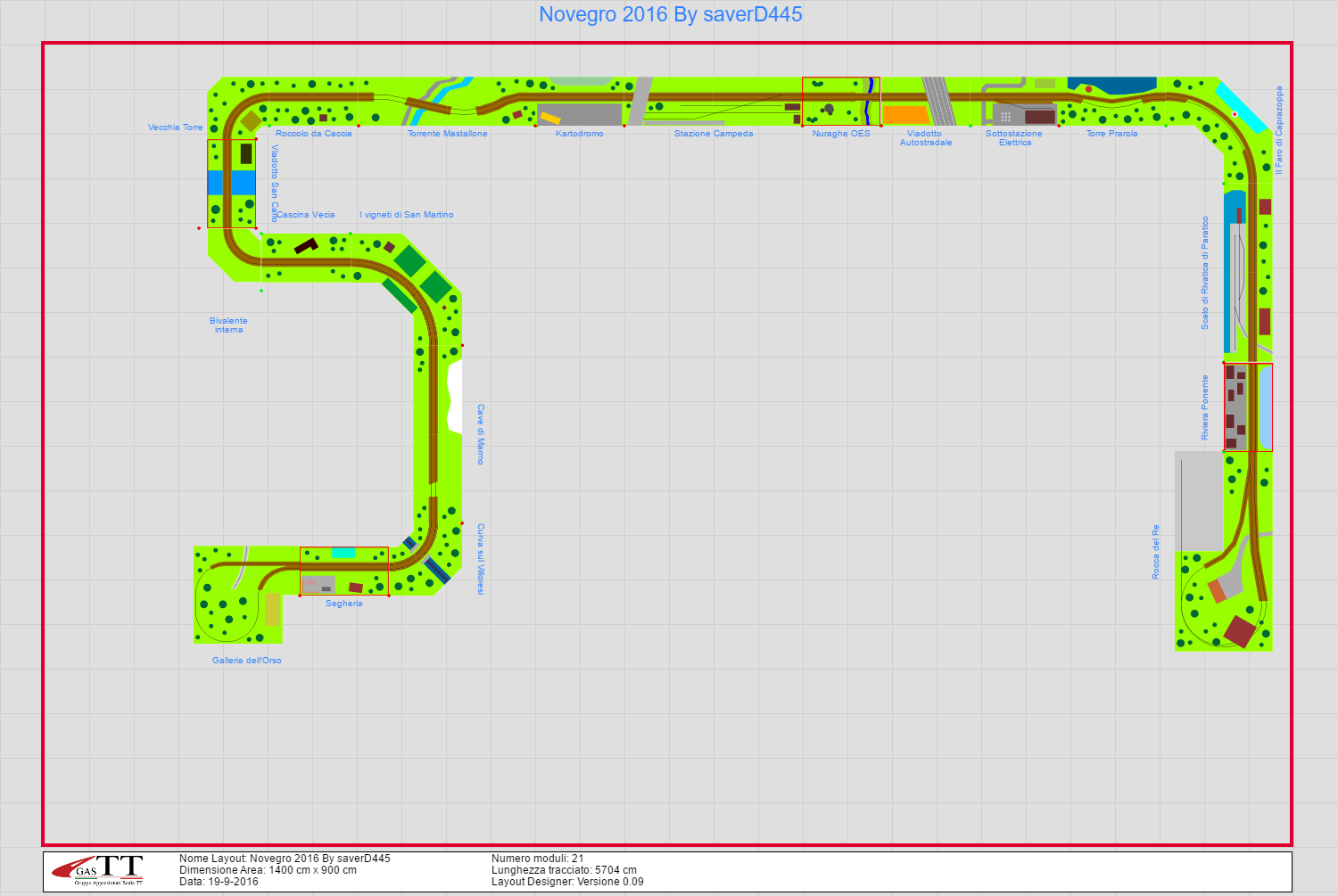

#128 Messaggio da saverD445 »
193,03 KB
197,41 KB

#129 Messaggio da roy67 »
A me piacciono entrambe, anche perché chiudono bene l'accesso ai modulo lato operatore. :wink:
Messaggi: 23652
Re: Prossima tappa… Hobby Model Expo 2016 Novegro
#130 Messaggio da Andrea »
Io preferisco le prime due proposte di Adolfo in quanto chiudono il lato sinistro ai visitatori.

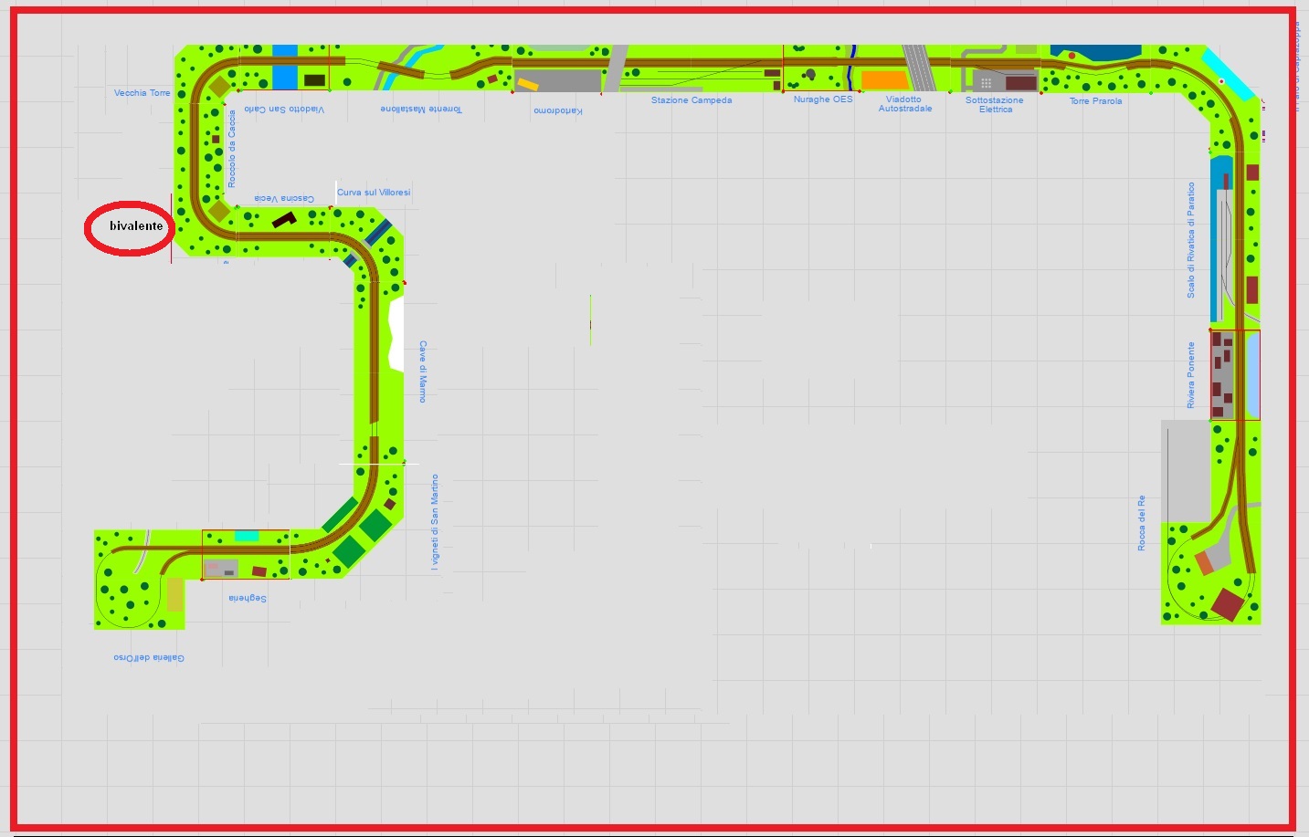

Andrea, ma la curva bivalente c'è ??
Messaggi: 5639
#132 Messaggio da Riccardo »
giusto Valerio,
prendendo uno dei tuoi ultimi e aggiungendo la curva bivalente si riuscirebbero a "chiudere" tutti i lati.
aggiungo un esempio veloce, con paint (da definire le posizioni dei mduli)
202,36 KB
180,71 KB

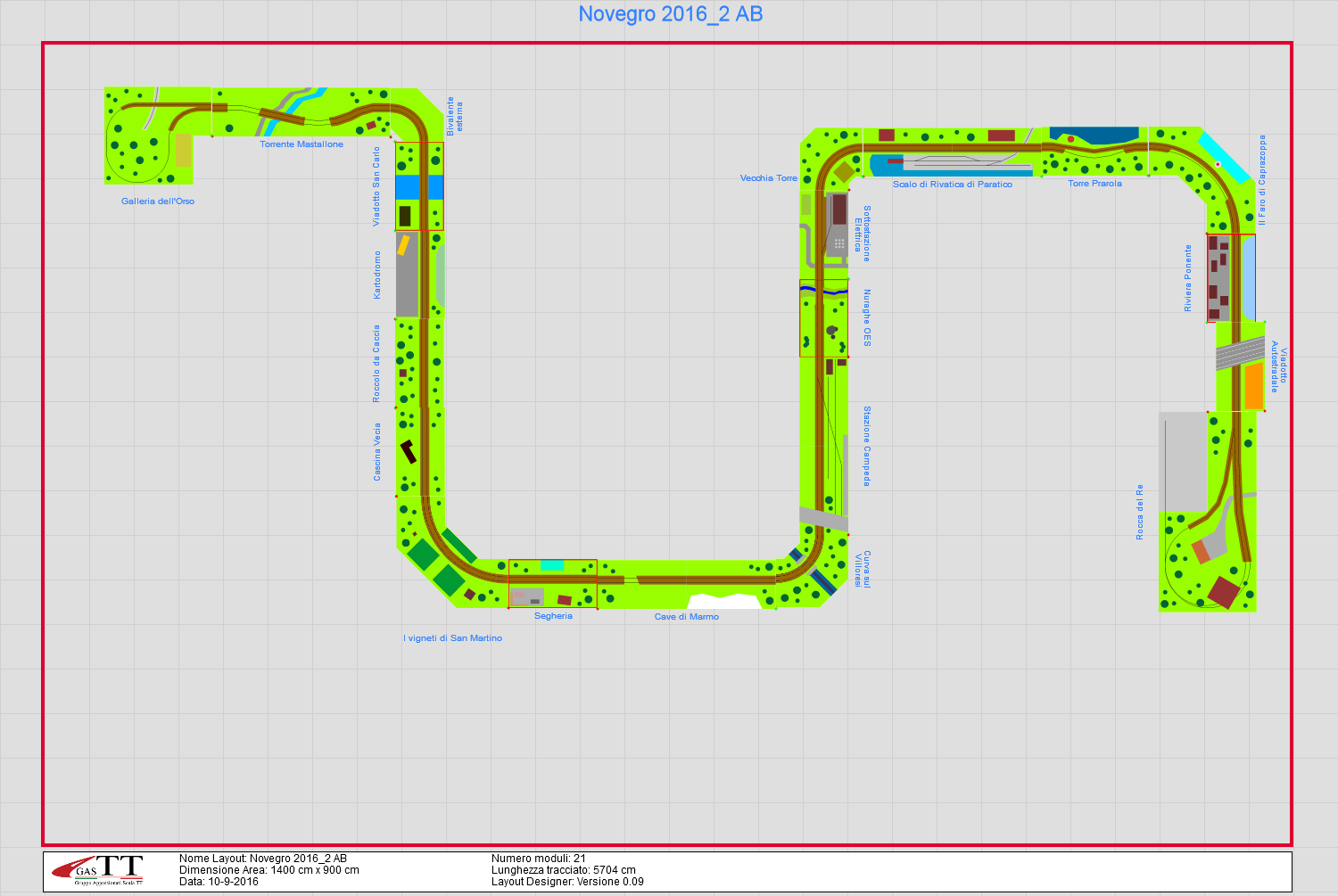

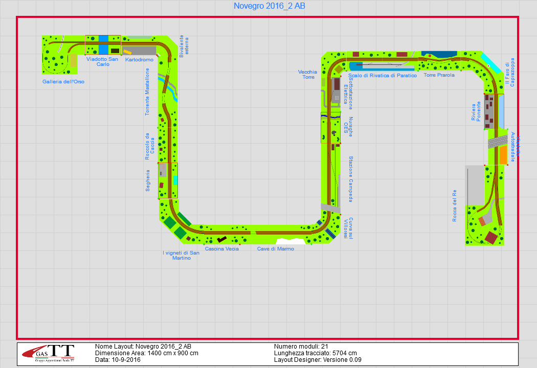

#135 Messaggio da saverD445 »
Riccardo , cosi mi sembra con i blocchi ben divisi e più armoniosa la parte a sinistra .
Diego, forse si può fare da una scheda di blocco , ma non sono sicuro... Ed... Ci sei ?? :geek: :geek:
187,77 KB
Messaggi: 11296
#136 Messaggio da Fabrizio »
L'alimentazione è possibile darla da tutti i moduli di piena linea con scheda del nuovo tipo. Non è possibile alimentare da moduli di blocco. Dal layout mi pare di ricordare che il Roccolo da Caccia ha la scheda di piena linea nuovo modello, quindi alimentare li potrebbe andare. Inoltre mi sembra che anche il modulo Viadotto Autostradale, nonostante non monti la scheda nuova, sia però predisposto per dare alimentazione.

Messaggi: 5639
#138 Messaggio da Riccardo »
perfeTTo Valerio !!!
tutto ben distribuito :wink: :wink:
Messaggi: 23652
#139 Messaggio da Andrea »
Si, la porterà Flavio.
L'ultima proposta mi pare perfeTTa!
Messaggi: 15748
#140 Messaggio da MrMassy86 »
Ottimo l'ultimo layout proposto :grin:
187,77 KB
Mi piace questo layout !!
Con 4 moduli di blocco potranno girare 7 treni ?
