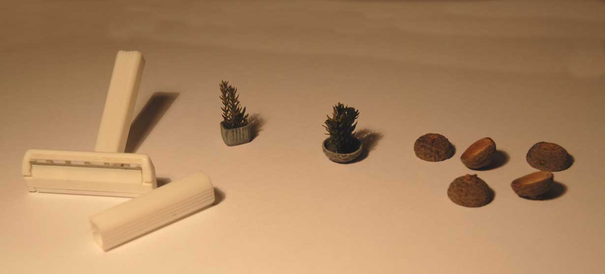

- Dopo la lavatrice in scala TT , ho pensato anche ad un frigorifero buono per la discarica , ma di rapidissima e facilissima realizzazzione , si fa in 15 minuti , privo di sofisticherie di dettaglio e che chiunque può fare , proprio per questo, ciò che vedrete, è solo come spunto di base , non ho appositamente realizzato gli interni , volendo sarebbe stato possibile renderlo molto realistico , anche invecchiandolo , ma non è questa la mia intenzione e va quindi presa come semplice suggerimento .
Dunque , anche questa volta chi ci viene di grande aiuto è il rasoietto usa e getta Bic , ne utilizzeremo infatti la parte terminale del manichetto presso la lama :

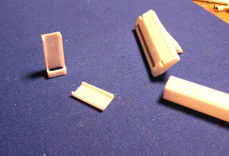

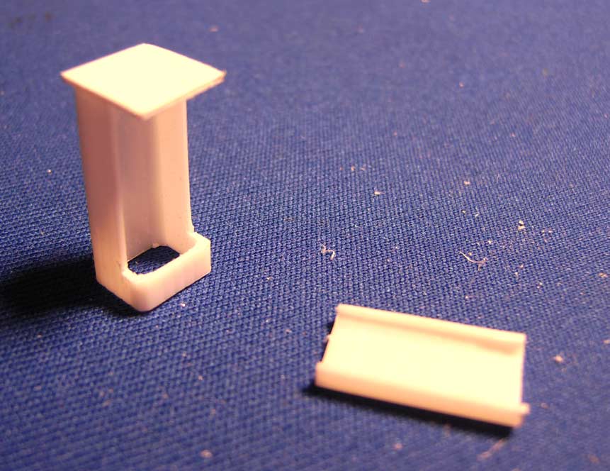

- Avremo bisogno prima di tutto un figurino Preiser per stabilirne l'altezza , il mio misura 1,9 cm ; tagliamo verticalmente questo spezzone per ricavarne la portiera , lasciando una base di poco più di 3 mm come nella foto ; ora con un pezzettino di plasticard realizzeremo la parte superiore da chiudere , lasciando debordare specialmente verso la parte frontale così :

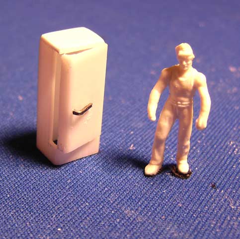

Toglieremo le parti in eccesso con una limetta ed applicheremo la portiera , io preferirei mantenerla socchiusa , proprio se alla fine sarà piazzata come rottame da discarica in un plastico e con un frammento di punto metalico di cucitrice , ne realizzeremo la maniglia , ecco il risultato finale :
Alla fine un oggetto utile in più, e come sempre è stato realizzato con un oggetto destinato alla pattumiera , pensate anche voi stessi quante altre cose si potrebbero fare con un manichetto di rasoio, io ne conosco altre, intanto questa è una, ed è.. un'idea al volo ..domani , .. tutti belli rasati a consumare rasoi....hehehe :wink:

- Grazie amici , è l'ultima mia idea di mezzanotte superveloce , hehhe :grin: :grin: ...a dire il vero ci sarebbe un piccolo errore, me ne sono accorto dopo, perchè sarebbe stato meglio chiudere il bordo superiore della portiera e non creare il bordo sporgente del lato fontale del ripiano superiore, accorciandolo . Piuttosto , ora che ci penso... si potrebbe fare anche una piccola scenetta insolita con un frigo , e la vedrei in questo modo : due operai stanno salendo su una scala esterna di una casa e l'inquilina, proprietaria dell'appartemento che ossserva ed attende, sul piano esterno scala, i due personaggi durante la consegna del nuovo frigorifero , scaricato dal furgone parcheggiato ...
volendo si potrebbe , sempre con il manichetto , creare una lavastoviglie , lavatrice inseriti in questa scena , simulando così un trasporto e la consegna di nuovi elettrodomestici acquistati....balorda l'idea ?
