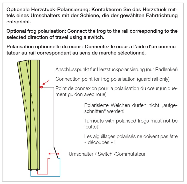

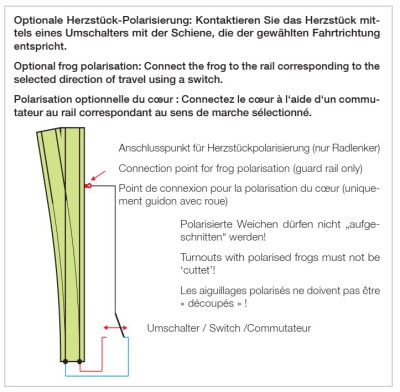

Dal sito Roco...
Scambio sinistro WL10 - 4080410 - TT DC - Fonte www.roco.cc
Lunghezza 193 mm (= G128 + G64), angolo di deviata 10°, raggio di deviata 758 mm.
Con meccanismo a scatto integrato: le linguette degli scambi rimangono nella posizione selezionata. Pertanto non richiedono un azionamento manuale aggiuntivo.
Motorizzazione adatta:
32418 (Motore scambio sinistro elettrico)
o 10030 (Motore sotto pavimento).
In combinazione con il motore sotto pavimento, il cuore metallico può essere polarizzato.
Use-Instructions (DE)_4080410920.pdf
Vedi istruzioni...
Optional frog polarisation: Connect the frog to the rail corresponding to the selected direction of travel using a switch.
In abbinamento con uno dei Motori sottoplancia con decoder incorporato - Fonte www.scalatt.it mi pare una ottima soluzione, dato che l'attuale produzione di armamento in Scala TT di Roco proviene dalla ex Kühn Modell, vedi Scala TT 2023, buone nuove - Fonte www.scalatt.it.

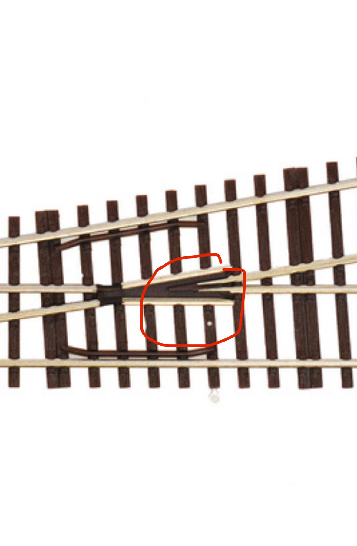

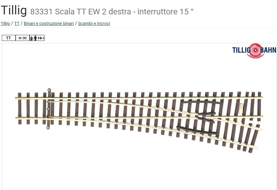

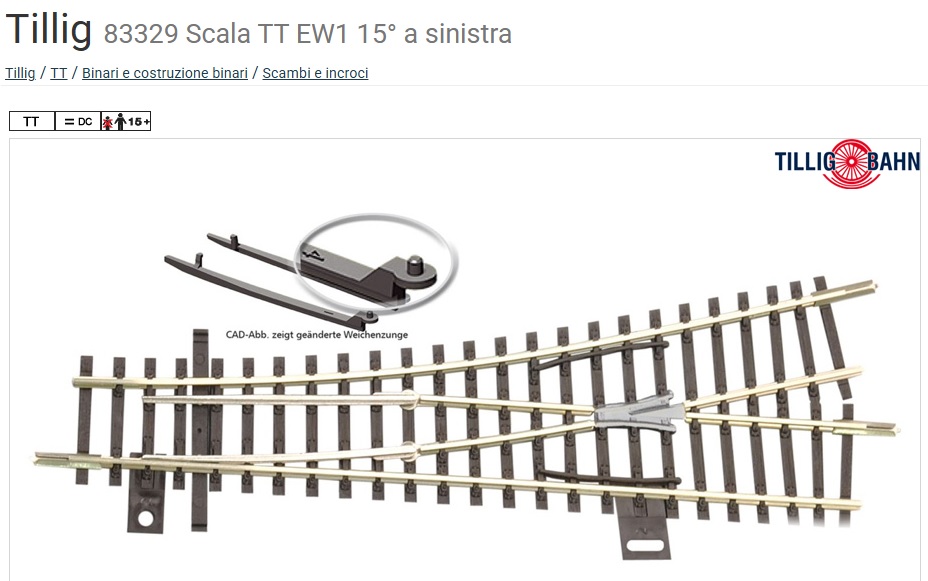

Riporto alcune immagini da cui si dovrebbe desumere, dal tipo di costruzione, che i deviatoi Tillig EW2 e EW3 (medi e lunghi) hanno linguetta per polarizzare il cuore, mentre EW1 (corto) no, perchè ha il cuore in plastica.
Al contrario, Roco sembra avere il deviatoio corto parzialmente polarizzabile, mentre il deviatoio medio no.
Peco ha invece deviatoi Unifrog che permettono la polarizzazione del cuore senza dover fare le modifiche che prima si dovevano fare sugli Electrofrog.

Mauro io mi baso su quanto dichiarato dal sito ufficiale Roco e da li ho scaricato le istruzioni allegate all'Art. 4080410.
Non mi baso tanto sulle foto in quanto alle volte vengono caricate foto non rispondenti a quanto è nella realtà.
Può essere che hanno sbagliato ad allegare il pdf all'articolo?
NO, basta leggere in fondo al file pdf delle istruzioni...
Leggo che il documento 4080410920 XI_2025.indd è del 18.11.2025 11:34:11
