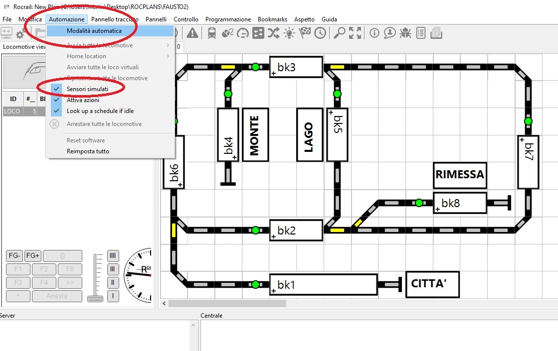

Buongiorno a tutti mi chiamo antonio
vorrei esporre un problema che sto riscontrando sul mio plastico.
premetto che sono entrato nel mondo del digitale da pochissimo,ho aqquistato una centrale digitale della Digikeijs la DR5000 in più ho preso anche dei moduli per i sensori i moduli sono i seguenti Digikeijs DR4088LN e DR 4088 .il problema è che usando rocrail cosa mi succede,che quando il locomotore passa sul sensore il modulo me lo segnala in quanto il led diventa rosso ma su roc rail non mi si illumina assolutamente nulla ho inserito anche i valori su rocrail ma nulla non mi si attiva il sensore.potete aiutarmi ad uscire da questo incubo? [99] [99] Ringrazio anticipatamente a chi potrà darmi una mano.

Ciao Antonio,
benvenuto; ti consiglierei di porre la domanda in una sola discussione e poi avere un attimo di pazienza per ottenere risposta. [104]
Sembra che tu abbia un problema di configurazione su Rocrail ma ci potrebbero essere altri fattori.
Prima di tutto, su Rocrail hai tolto la biffatura a "SENSORI SIMULATI"?
Poi ti segnalo alcuni video in inglese ma assolutamente comprensibili se non altro dalle immagini, da cui puoi trarre indicazioni sulla corretta configurazione della DR5000
https://www.youtube.com/watch?v=io-uZtz ... M_920WqMNz
https://www.youtube.com/watch?v=RbRJJS2 ... Nz&index=2
E infine le istruzioni sulla guida di Rocrail per il collegamento con DR5000 (usa traduttore di Google)
https://wiki.rocrail.net/doku.php?id=dr5000-en
Se ancora non hai risolto il problema prova a porre quesiti più specifici.
