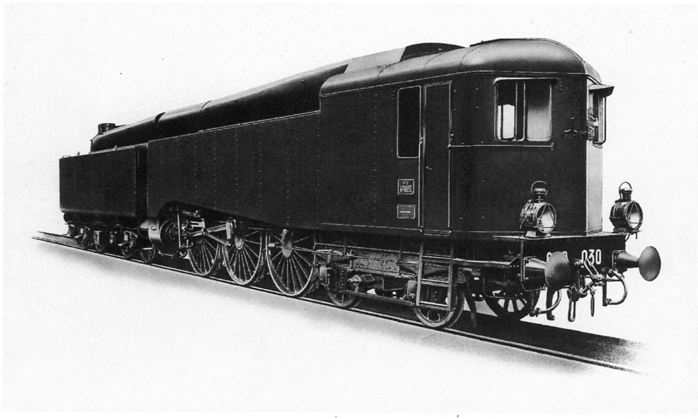

Dalle modifiche di una “mucca” ricostruita nacque quindi la nuova Gr 672-001 FS. Oltre che ad essere la prima macchina italiana ad installare il preriscaldatore Franco, fu anche la prima a vedere installata una carenatura, considerando anche che il progetto era patrocinato dal Consiglio Nazionale delle Ricerche (CNR).
99,31 KB
<font color="red">(Foto della Gr 670-030 ricostruita, ancora non era stata riclassificata Gr 672)</font id="red">
Considerato che la locomotiva era praticamente da ricostruire, si pensò anche ad una ricostruzione “sensata”.
