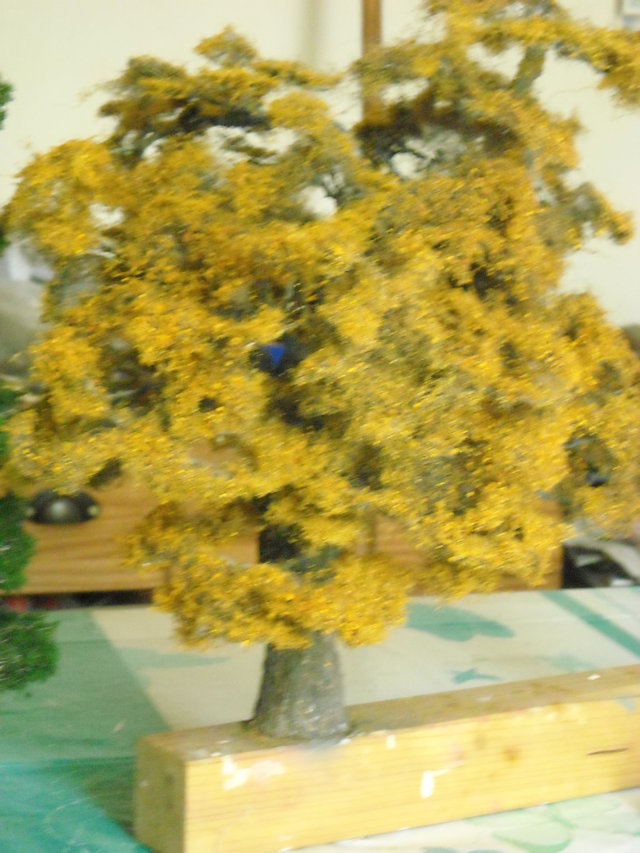

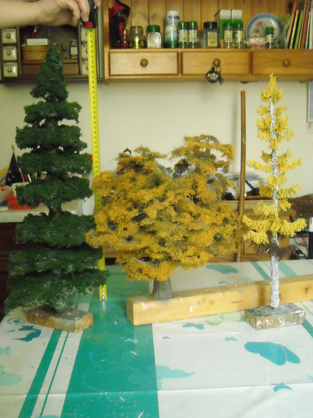

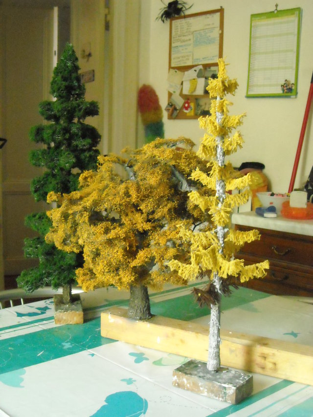

#1 Messaggio da Marshall61 »

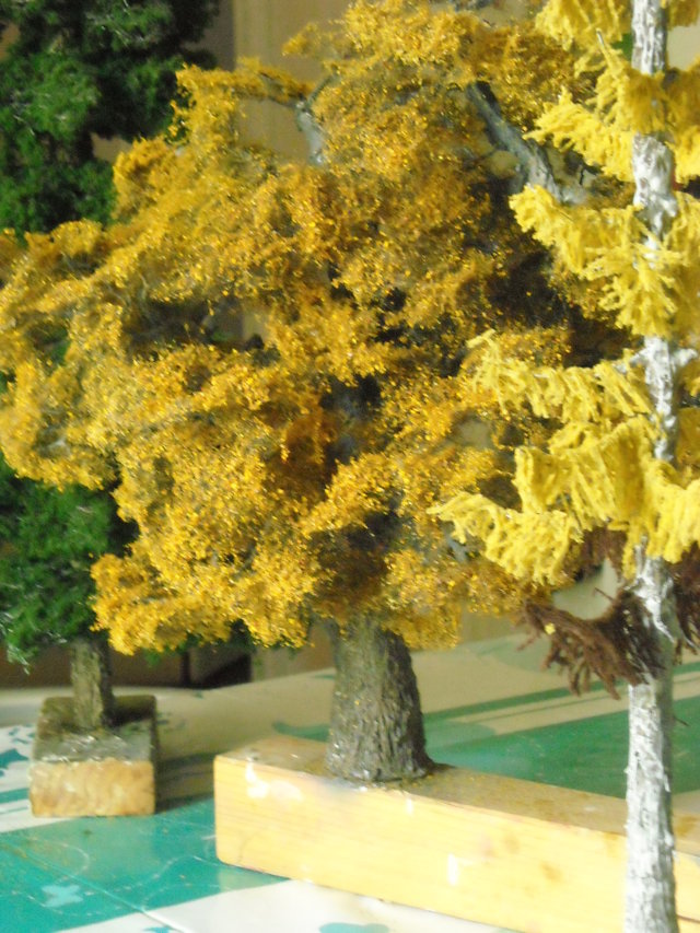

Ciao a tutti ho aperto questa discussione, fine a se stessa visto la scala, per rendervi partecipi delle mie ultime realizzazioni, degli alberi in Scala G costruiti per gli amici Sergio Jerry Giordano e Gianni Cordara, per il loro modulare in tale scala; gli alberi per ora sono 3, un Abete (altezza 55 cm.), un Noce (altezza 38 cm.) ed un Larice (altezza 43 cm)....ecco alcune immagini, (al posto della matita, questa volta c'è il metro :cool: :cool: :cool: ) :
115,21 KB
107,76 KB
147,29 KB
123,65 KB
...l'ambientazione è volutamente autunnale e sabato mattina saranno "trapiantati" sul modulare in occasione del "1° Raduno della Scala G" che si terrà a Demonte (CN) il prossimo week-end.
Ammetto che la costruzione degli alberi in questa scala è molto divertente, ma non lascia spazio all'approssimazione....ad ogni buon conto per essere i primi in assoluto prodotti, non mi posso lamentare, per le prossime realizzazioni in questa scala farò i giusti approvvigionamenti di materiale, ora li ho costruiti con quello che il mio "magazzino" poteva offrire.....alla prossima!!!! :wink: :grin:

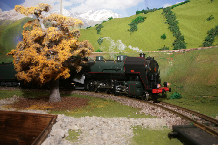

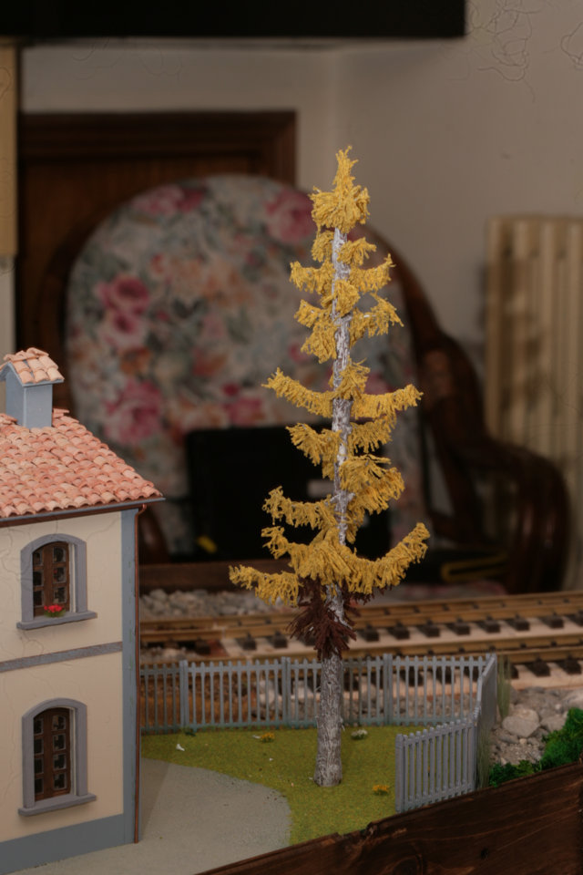

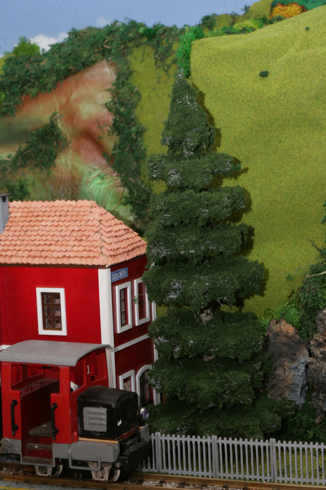

#13 Messaggio da Marshall61 »
....ecco gli alberi piantati sul plastico in Scala G di Demonte:
103,08 KB
105,46 KB
155,65 KB

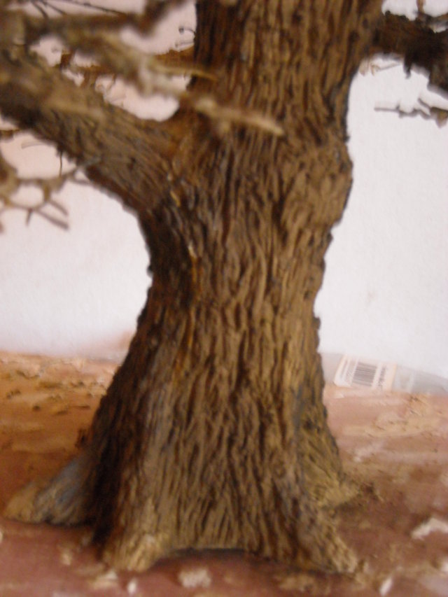

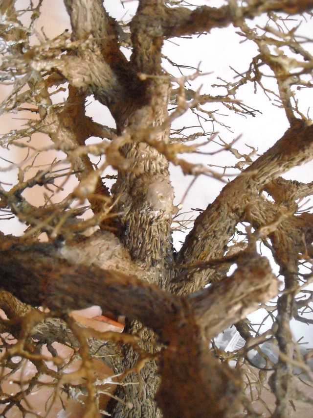

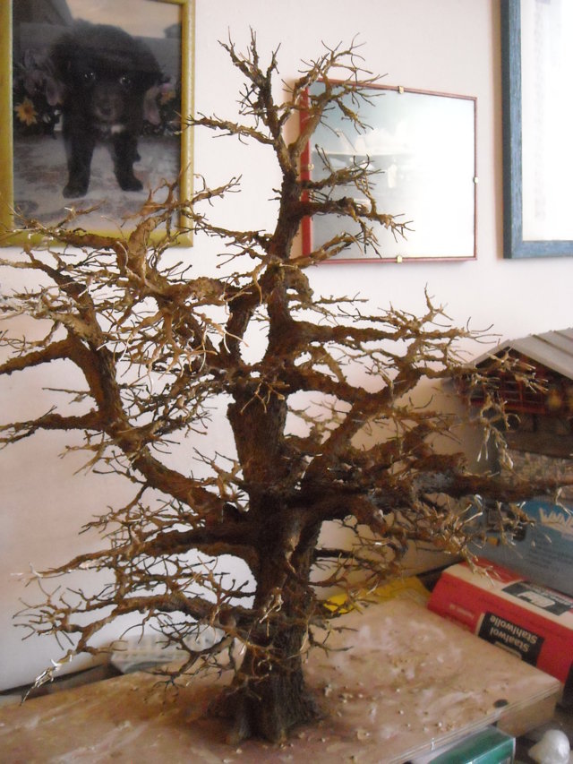

Posto quì le foto della mia ultima realizzazione botanica (su commissione), anche se non si tratta di scala G bensì di scala 1 (1:32)....è una quercia monumentale che ora si trova in avanzato stato di lavorazione, manca la coloritura ed il fogliame...tutto sommato è "quasi" finita di lavoro c'è ne ancora molto...le sue dimensioni sono 62 cm. di altezza, 48 cm. di diametro massimo per un peso di 2,2 Kg.
La base della struttura è un ramo vero di rovere su cui ho aggiunto i tronchi in filo di rame trecciato ed i rami costruiti in filo di ottone da 0,8 mm. ho consumato 700 mt di filo di ottone, 300 di filo di rame e 100 di filo di ferro rivestito utilizzato per le numerose legature; la struttura è stata irrobustita con del tondino di alluminio da 8 mm. nei punti di forza dei tronchi principali....questo è il risultato ancora parziale, dopo circa un mese di quotidiano lavoro:
134,18 KB
141,22 KB
80,18 KB
...le prossime immagini saranno della quercia terminata e pronta per essere messa a dimora..... :wink: :grin:
