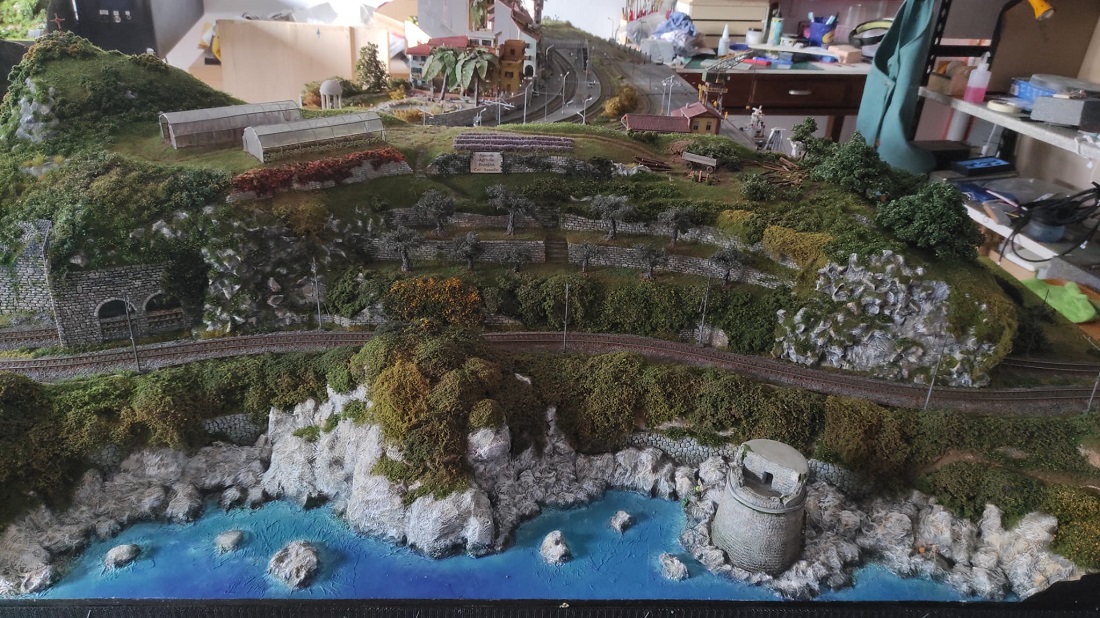

dopo ricerche mi sono reso conto che la Liguria è disseminata da Levante a Ponente di torri di avvistamento e fortificazioni sia a mare che in collina che comunicavano tra loro con falo' in caso di avvistamenti nemici.
Ora sono certo che il nuovo modulo e non ci saranno sorprese, sarà una libera riproduzione della costa ligure e sempre con la disposizione dei binari uguale al precedente, binario a mare a vista e binario a monte in galleria.
La scelta come per il precedente modulo sono:
- l'antipatia per la linea a doppio binario
- dare l'impressione della caratteristica della linea litoranea a binario unico
Ora, guardando questi filmati si è accesa la lampadina
https://www.youtube.com/watch?v=/6OsliGYTRo4
https://www.youtube.com/watch?v=/meCr0VmB_EQ
pertanto si è progettato ispirandoci ai filmati e alla documentazione reperita
Torre Prarola- modulo 100x55 Imperia torre prarola.doc (141,91 KB)
59,25 KB
152,67 KB
Torre Aurora - 125x55
Monterosso torre aurora.doc (59,92 KB)
119,66 KB
60,59 KB
29,19 KB
Personalmente sono propenso per la costruzione del secondo progetto, magari invertendo le tipologie di torri (come nei filmati).
Chiedo ora o sommi tecnici, critiche e commenti; trovandomi abbandonato temporaneamente dal socio di minoranza, chiedo un aiuto

Diego, mi piace l'idea del nuovo modulo, il fatto di armonizzare il paesaggio come logica continuazione di Caprazoppa è una scelta ottima.
L'unica perplessità è la stessa che ho espresso per il modulo di Carlo (cararci), riguardo all'impiego di un tratto rettilineo in corrispondenza della testata e quindi della giunzione con il modulo attiguo.
Puoi leggere in merito qui: topic.asp?whichpage=-1&TOPIC_ID=11234&REPLY_ID=128075
Buon Lavoro! :wink:

Mi piace molto la seconda idea Diego, quella con la strada perchè è più basso rispetto alla prima. Con la galleria sul binario interno sono sicuro che si armonizzerà benissimo vicino al faro.

Mi piace molto il secondo progetto :wink:
Consiglio anche io di tenere presente il tratto rettilineo nei pressi delle testate. Secondo me avere l'inizio della curva esattamente sul bordo qualche problema può darlo. Le curve mi sembrano di raggio abbastanza largo, quindi forse si possono anche ridurre un po' gli eventuali tratti di rettilineo.

Diego un bellissimo progetto e l'idea di essere la continuazione del faro xi Caprazoppa è un idea brillante. Conocordo con chi ti ha suggerito di non iniziare con i binari in curva. Visto il montaggio a Novegro ritengo che potreste andare incontro a problemi di assemblaggio con gli altri moduli. Nell'attesa di foto sulla realizzazione, nella disponibilità del tuo socio di minoranza Ti auguro un buon lavoro ed un arrivederci presto.

Io voto per la prima, mi piace poco la strada della seconda soluzione, mi piacciono di più i terrazzamenti della prima soluzione.

Anch'io preferisco la prima soluzione, anche in prospettiva del modulare dove già esistono diversi tratti stradali, non mi piacerebbe che la scenografia generale fosse formata da parecchi tratti di strada disgiunti; meglio il verde paesaggio del triste asfalto e cemento.
Di sicuro se si modificasse la forma della collina la renderemmo più appagante alla vista.
Per genetica dovremmo essere fautori della strada ferrata e della sua armoniosa inserzione all'interno del paesaggio naturale (come nella realtà), non di quella gommata! :wink:

In verità si potrebbe optare anche per una soluzione intermedia.
Nel primo caso il mare è molto sacrificato e si potrebbe considerare la seconda ipotesi con i terrazzamenti al posto della strada.

Bella Diego, mi piace questo nuovo progetto e il seguire della scenografia del faro di caprazoppa con la linea interna in galleria.
Del primo progetto mi piace la linea interna dritta, essendo un 1 metro è preferibile non forzare troppo le curve .
Del secondo mi piace la linea esterna leggermente serpeggiante, forse l'interna un po troppo costretta nell'andare verso l'interno, ma non mi piace la strada , troppo schematica , non so... a occhio cosi non la vedo bene...

Ho rivisto meglio i due progetti e cambio idea, preferisco il primo, più mosso e verdeggiante.

La società Quaterman srl, dopo lunghe ed estenuanti riunioni del CdA, ricerche, progetti e studi di fattibilità, con somma soddisfazione annuncia il definitivo progetto per il nuovo modulo che arricchirà il noto modulare GAS TT.
Denominazione: Torre Prarola
Dimensioni modulo: cm. 130x55
Altezza massima prevista: cm. 20 (presunta dal piano ferro escluso piante)
Alimentazione: piena linea
Tempi di consegna: Novegro 2015
