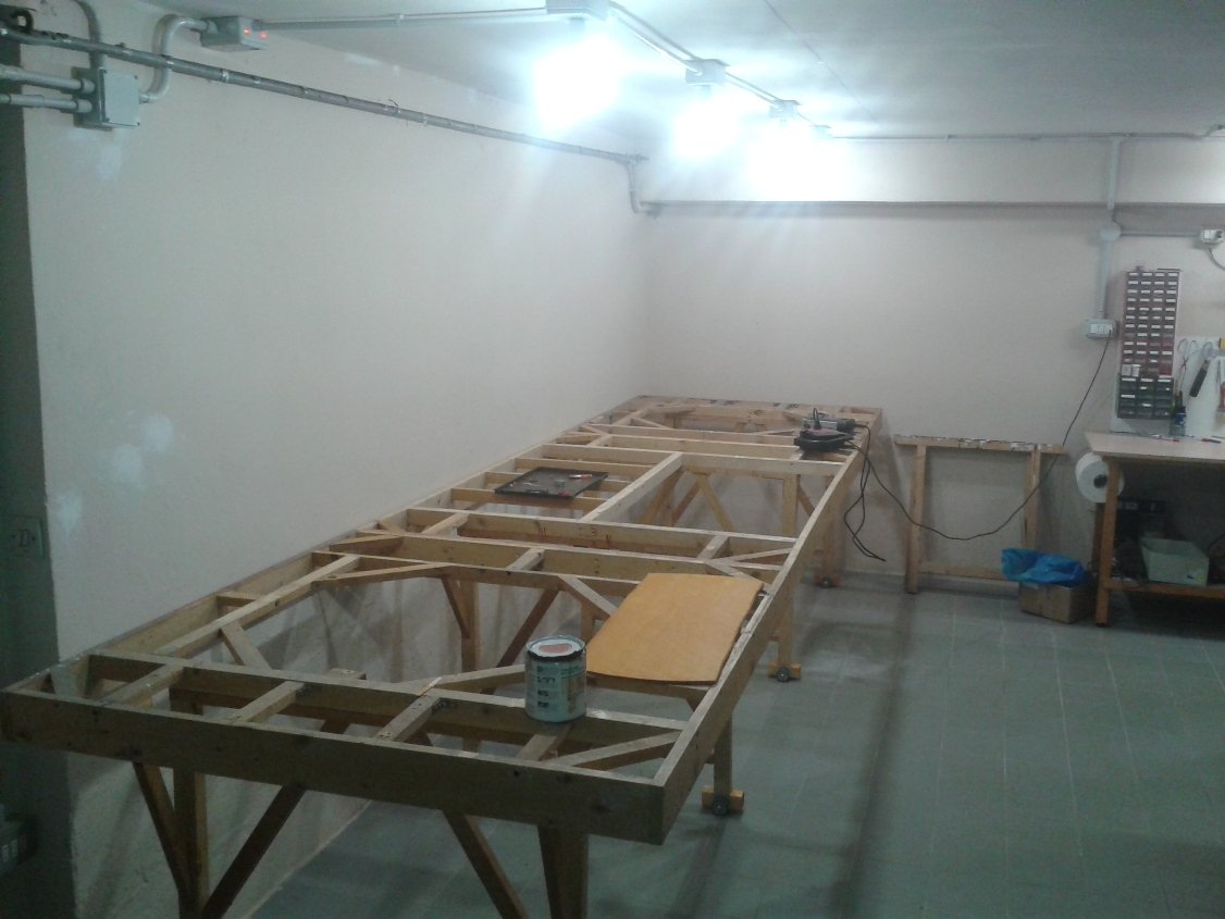

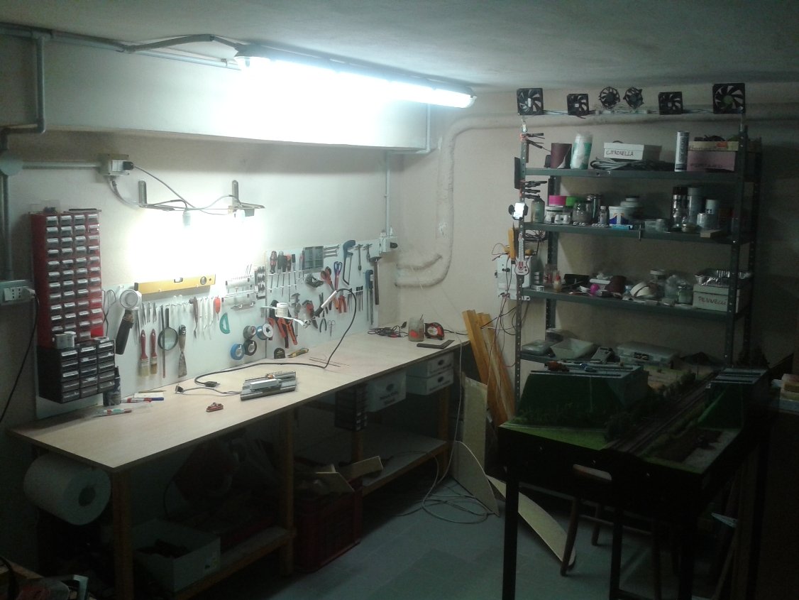

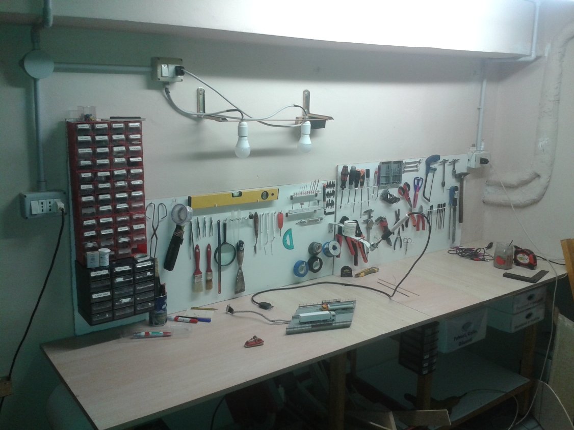

Il banco modellistico è praticamente terminato. Ho già iniziato a fare qualche lavoretto.
Anche la struttura base del plastico è montata.
Ho già iniziato a preparare il "quadro elettrico"... (Quell'asse che si vede appoggiata sopra al plastico).

Tutte quelle ventole posizionate a ridosso dei tubi in alto alla scansia, cos'è il riscaldamento a tutto il laboratorio [98]

sal727 ha scritto: lunedì 11 giugno 2018, 0:05 Tutte quelle ventole posizionate a ridosso dei tubi in alto alla scansia, cos'è il riscaldamento a tutto il laboratorio [98]
....credo che una ventola serve molto di più per raffreddare che per riscaldare... [102] ...anche perchè, in base e per come viene polarizzata l'alimentazione, hanno un doppio uso....aspirazione o immissione dell'aria dall'interno verso l'esterno o viceversa

NinoLamezia ha scritto: lunedì 11 giugno 2018, 0:33 ....credo che una ventola serve molto di più per raffreddare che per riscaldare... [102] ...anche perchè, in base e per come viene polarizzata l'alimentazione, hanno un doppio uso....aspirazione o immissione dell'aria dall'interno verso l'esterno o viceversa
il calore tende ad andare sempre verso l'alto, quei tubi se ho ben capito sono quelli del riscaldamento, le ventole prendono l'aria calda e la spingono verso il basso o nella direzione voluta, non è detto che le ventole servono solamente per raffreddare.

sal727 ha scritto: lunedì 11 giugno 2018, 10:12 il calore tende ad andare sempre verso l'alto, quei tubi se ho ben capito sono quelli del riscaldamento, le ventole prendono l'aria calda e la spingono verso il basso o nella direzione voluta, non è detto che le ventole servono solamente per raffreddare.
Cosa aggiungere...
So che è superfluo, ma lo faccio... :D
Le ventole sopra lo scaffale....
- Spingono il calore dei tubi dello scambiatrore della pompa di calore verso il basso - in inverno.
- Muovono l'aria (quella che sia) verso il basso in tutte le stagioni.... :D
Sono ventole brushless della "intel"... pilotabili con un semplice circuito (che voi conoscete bene, l'ho pubblicato 5 anni fa!!!!).
Due possono essere regolate in angolazione. Le altre quattro no.

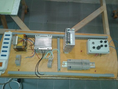

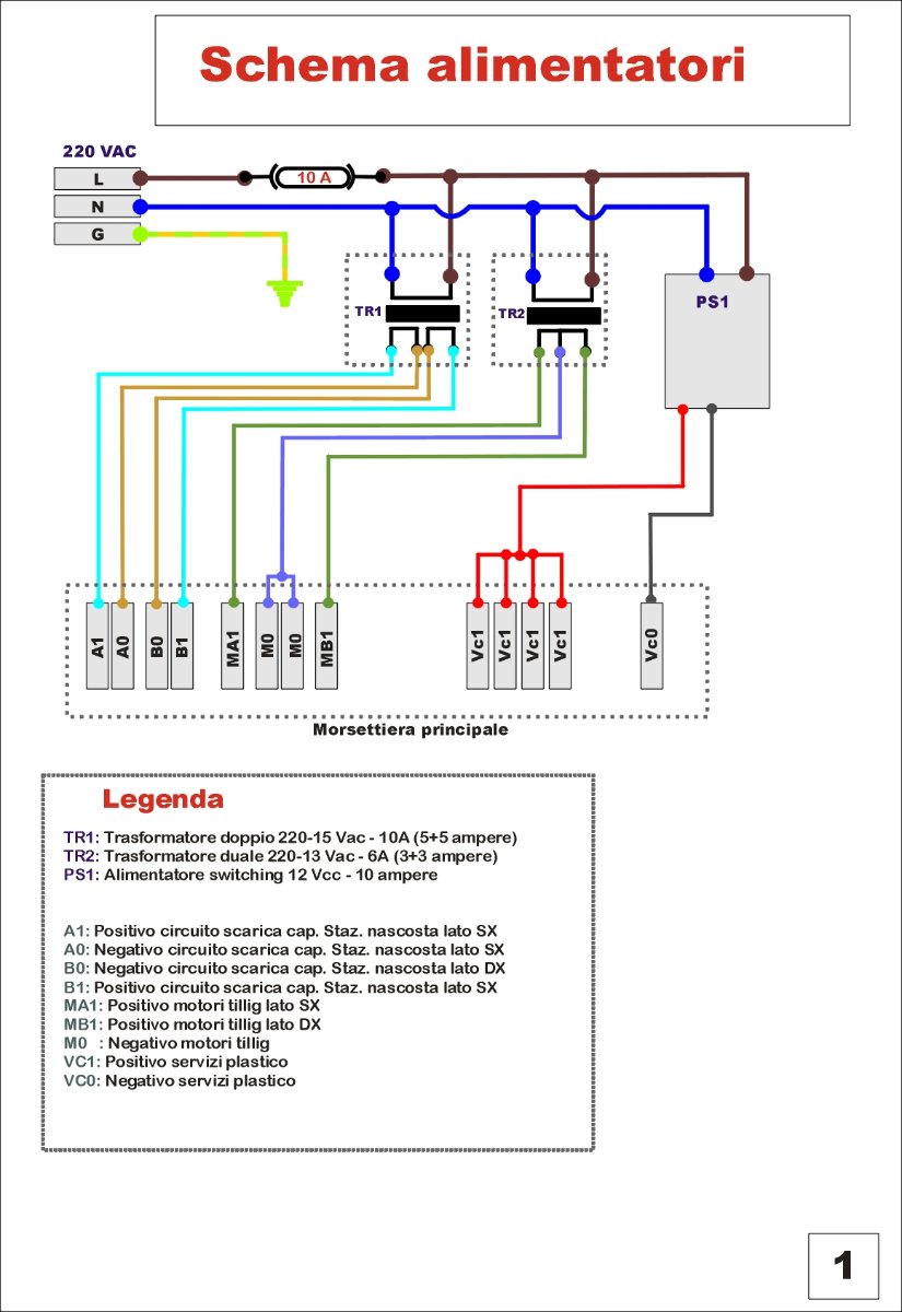

Innanzitutto bisogna preparare il quadro elettrico principale.
Come si fa?
Lo so che il 99% di voi non ne ha idea..... :wink: :wink: :wink: :wink: :wink: :wink:
Partiamo da qui. Mentre lo preparo pubblico un passo-passo.
Cercate di capire il ragionamento che precede lo sviluppo del circuito... :wink: :wink: :wink: :wink: :wink: :wink:
Prima di costruire il circuito.
Per prima cosa bisogna sapere cosa stiamo facendo.
Che necessità abbiamo!
Come (queste necessità) dovranno essere gestite!
Solo allora (quando avremo tutte le risposte) potremo proseguire!!!!!!
Io, ovviamente, le idee le ho chiare, anche troppo. So quindi cosa mi servirà.
Ovvero:
- Derivazione 220 Vac per alimentazione primaria a tutti gli alimentatori
- Alimentazione circuiti a scarica capacitativa per itinerario stazione nascosta
- Alimentatore deviatoi Peco a 15 Vac
- Alimentazione 12 Vcc per servizi, illuminazione e quant'altro.
- Alimentazione centrale DCC
- Il tutto protetto da un magneto termico da 10 ampere.
Se quest'ultimo non c'è bisogna installarlo nella presa di corrente del plastico.
Oppure prevederlo nel circuito primario del plastico.
Ricordatevi che la corrente elettrica che scalda per assorbimento su una base di legno e plastica è come giocare con l'accendino in una fabbrica di polvere da sparo!!!!!!
Prima di tutto protezione e sicurezza!!!!!!
Io l'ho installato nella presa a muro, ove viene collegato il plastico.

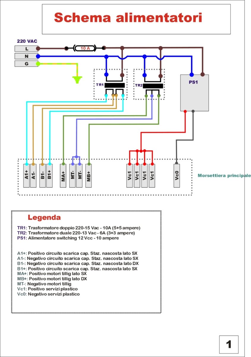

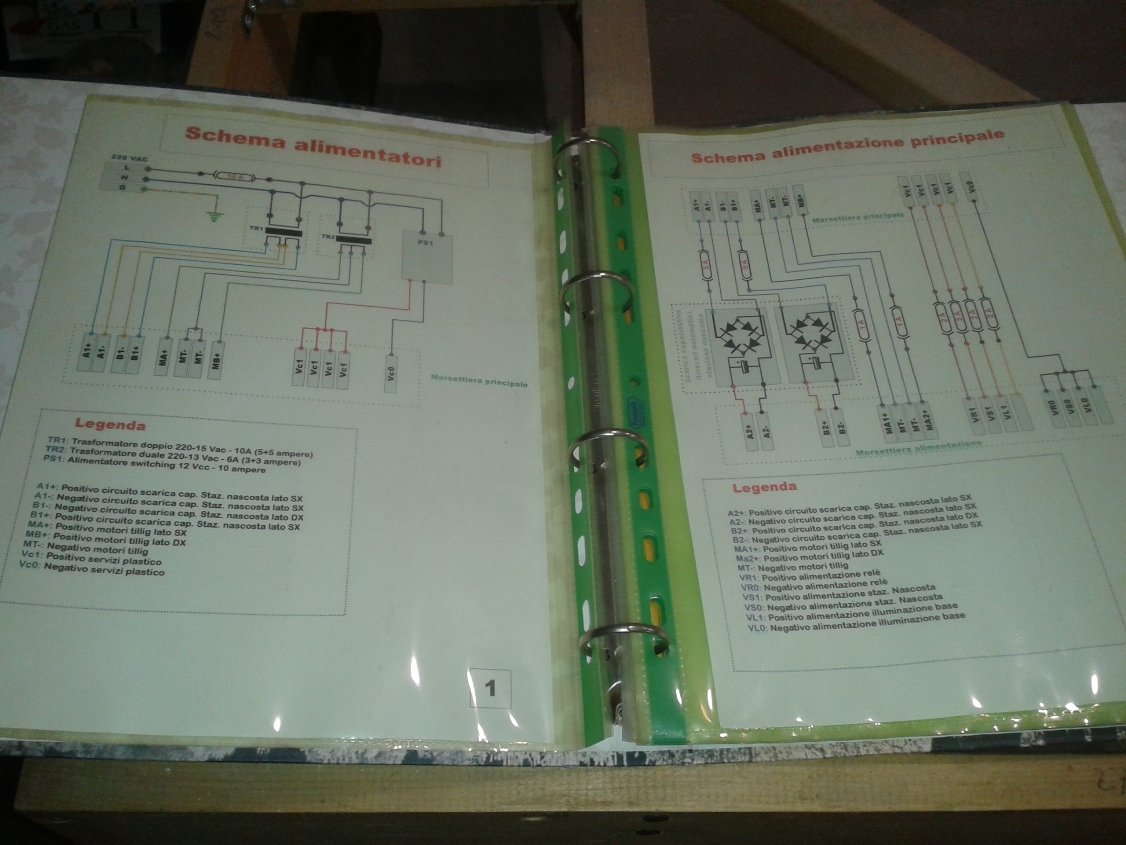

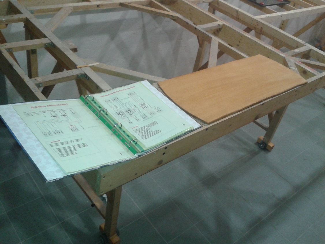

Ora si può iniziare a preparare lo schema elettrico e lo si stampa.

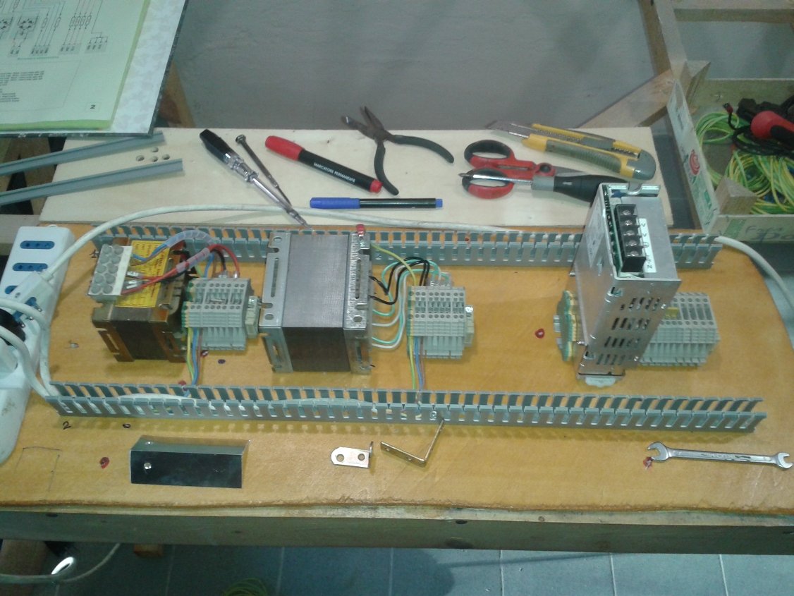

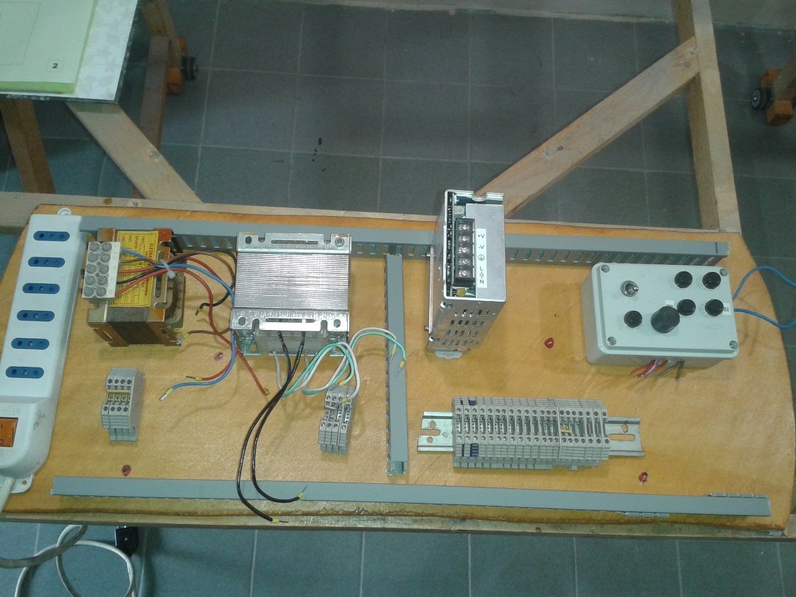

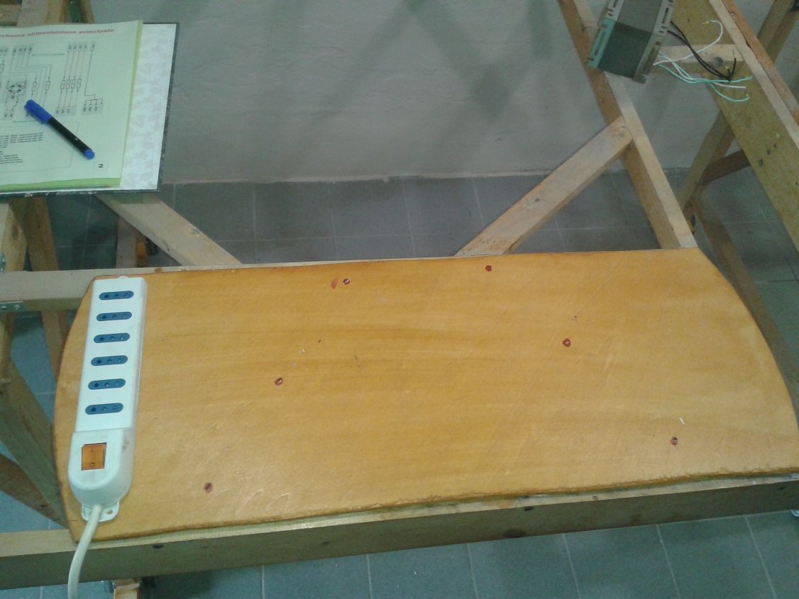

Come da schema stampato, si prepara anche un asse su cui instrallare i componenti

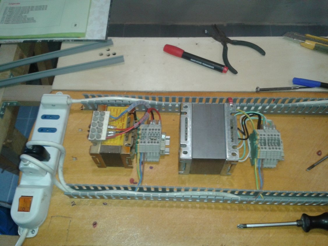

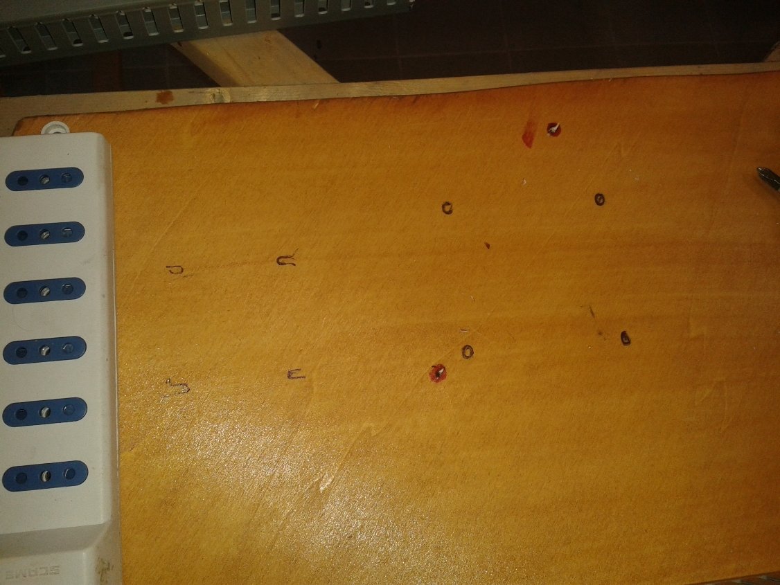

Si installa da subito la presas di corrente multipla che alimenterà il tutto

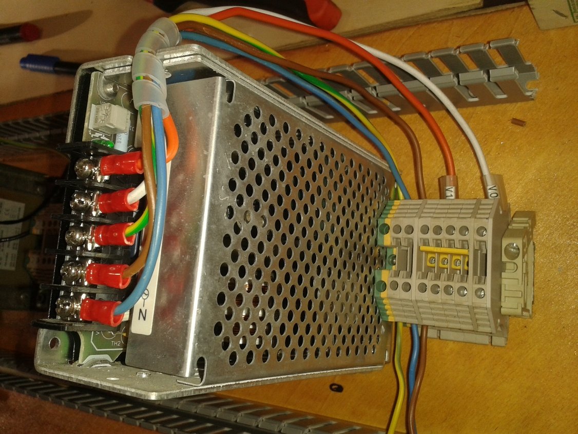

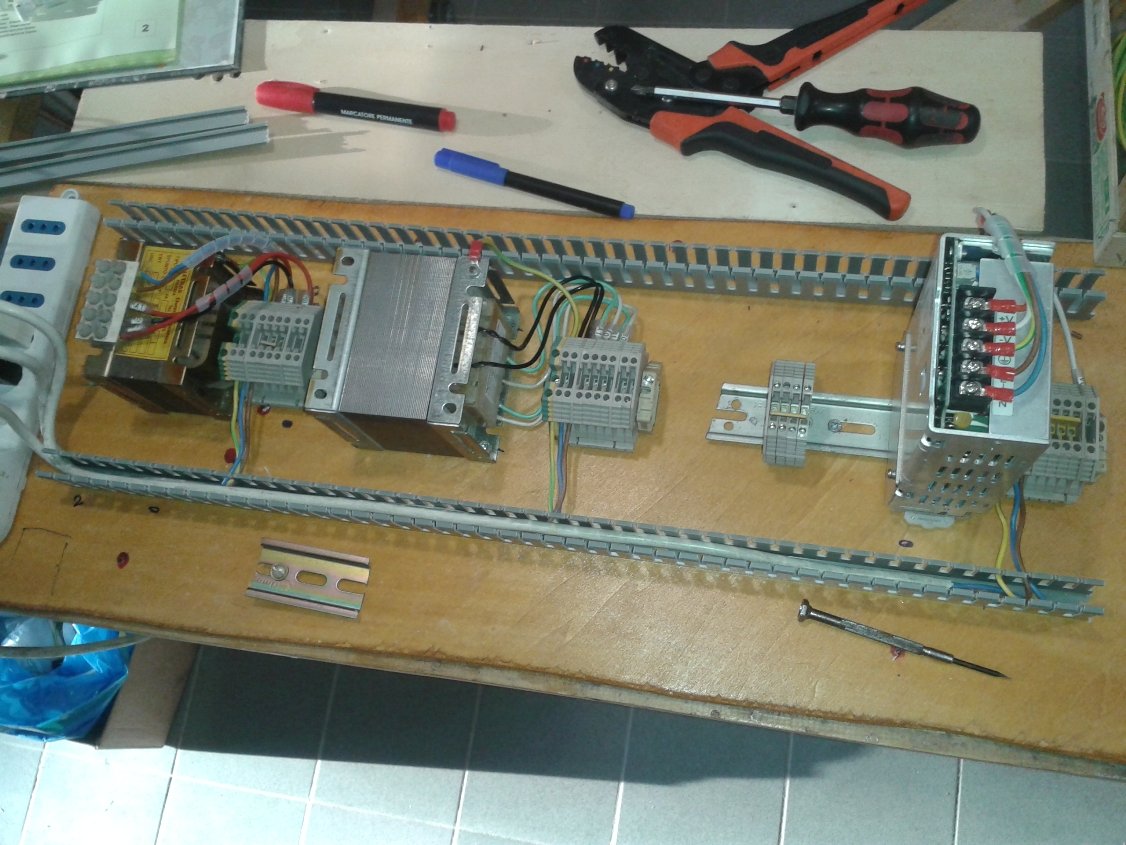

Si prendono poi i componenti e si appoggiano sull'asse per verificarne l'ingombro fisico.
A questo punto, se ci sta bene la mappa, si segnano i punti di foratura e si avvitano i componenti:
..... Continua.

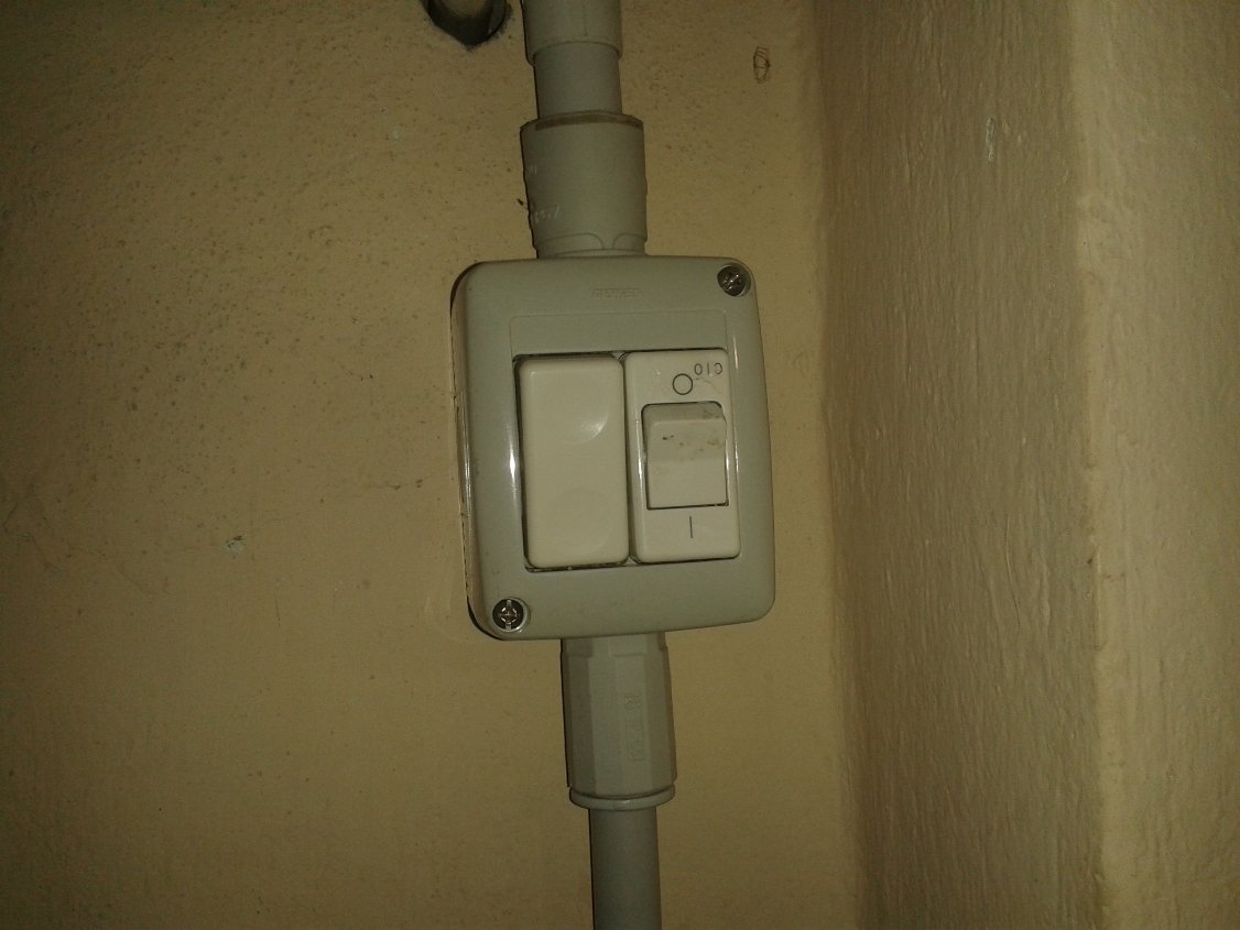

Il magneto termico
Installazione di un interruttore magneto termico da 10 ampere sulla spina di presa corrente che alimenta il plastico.
Questo perché?
Perché se un corto circuito dovesse "impossessarsi" del vostro impianto questo scatta togliendo immediatamente corrente... salvando tutto tranne la parte incriminata.
Tutte le sere, quando ho terminato, sgancio l'interruttore. Nulla è alimentato. Nulla potrà essere un pericolo.

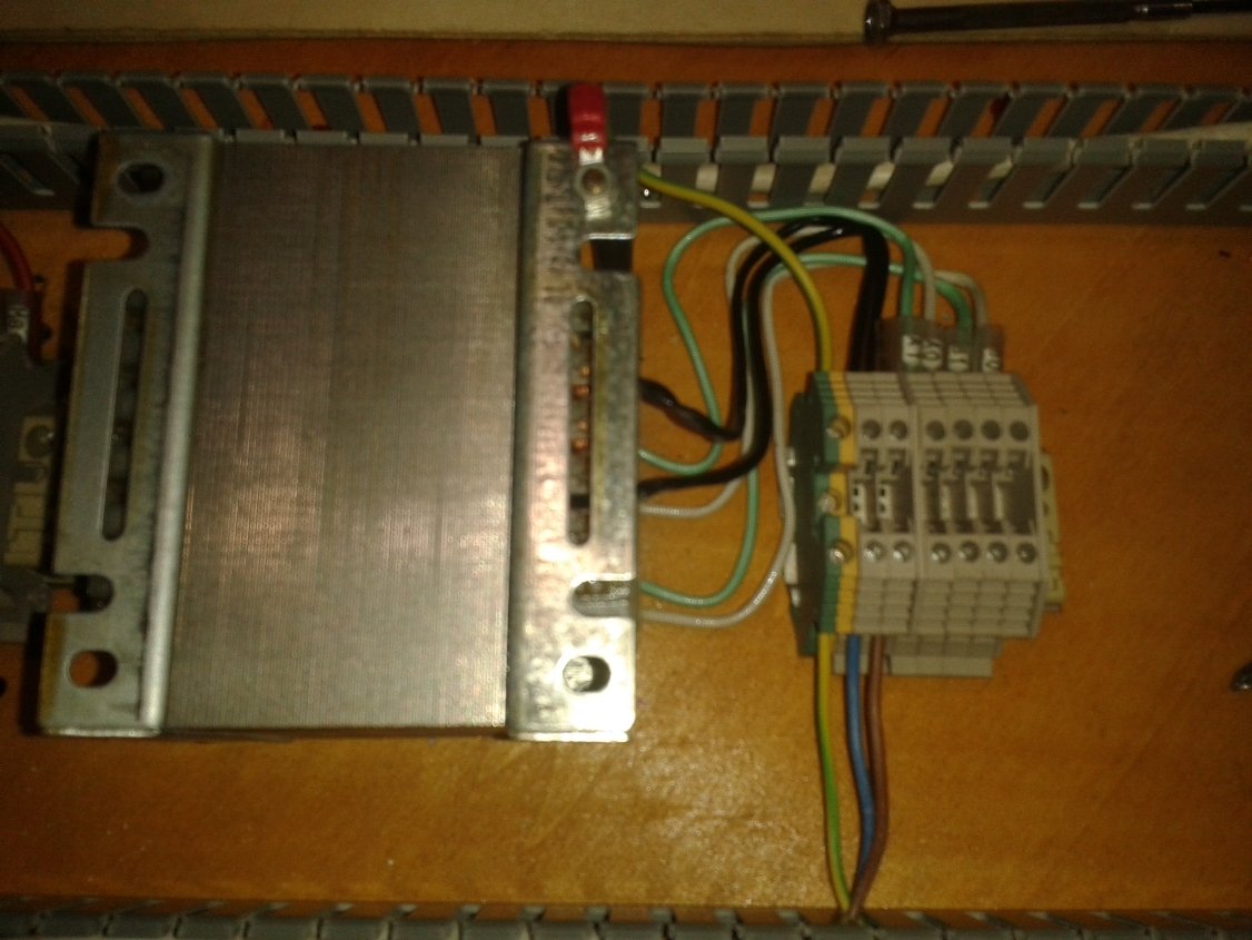

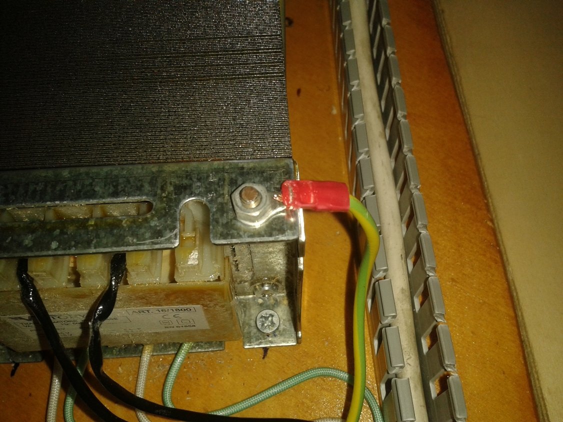

La messa a terra impianto
Questa fase è da farsi solo nella sezione principale degli alimentatori, dove arriva la corrente domestica.
Spesso si utilizzano trasformatori "nudi" per creare alimentatori lineari. E' proprio la protezione di questi la fase importante.
Tutte le spine che vanno alle prese a muro devono avere il filo di "terra" (giallo-verde) collegato alla spina.
Non l'avete messo nel vostro impianto? :shock: :shock: :shock: :shock: :shock: :shock: :shock:
Beh... Meno male che io abito altrove! :wink: :wink: :wink: :wink: :wink: :wink: :wink: :wink:

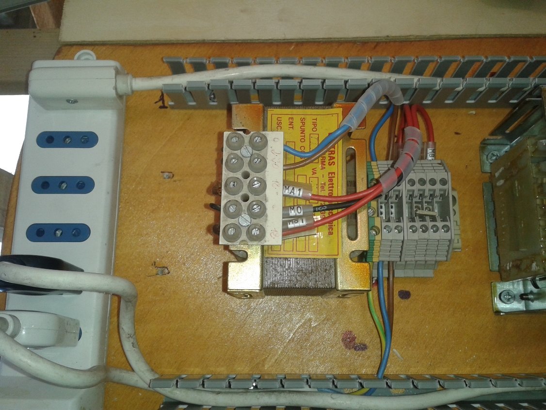

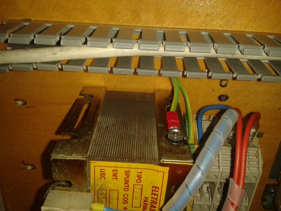

Tutte le carcasse metalliche dei trasformatori devono essere collegate al filo di terra:
Questo perché, se uno dei trasformatori va in corto verso massa, scatterà il salvavita. Il plastico e, sopratutto, casa vostra saranno ancora com'erano. :wink:

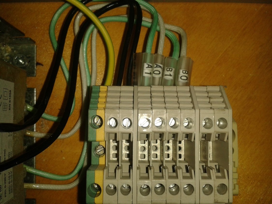

Oltre cha alla messa a terras è importante avere una numerazione dei fili di base.
Questo per portare a facile soluzione un qualsiasi eventuale problema.
Ho modificato la numerazione di base del quadro elettrico primario, quindi è da ritenersi nullo lo schema precedente e da tenere in considerazione solo quest'ultimo postrato.
Quindi, dalle morsettiere principali si porta alimentazione 220 Vac agli ingressi degli alimentatori, terra compresa.

#75 Messaggio da roy67 »
Sapevo che a qualcuno poteva essere utle questa parte di spiegazione.
La messa as terra, la protezione da shock elettrico e la protezione da corto circuito sono nozioni basilari.
Talmente basilari ed importanti che... Nessuno ne tiene mai conto! :lol: :lol: :lol: :lol: :lol: :lol:
Ecco perché ho deciso di pubblicare passo-passo questo passaggio del mio nuovo plastico.
Ma proseguiamo con l'impianto.
Ora tutti gli alimentatori sono stati insallati e connessi alla morsettiera principale.
Questa morsettiera ci permetterà, in futuro, di poter aggiungere apparecchiature o modificare quelle esistenti, a patto che rimanga separata del resto dell'impianto.
Se così sarà, sarà facile mettervi mano.... :wink: :wink: :wink:
