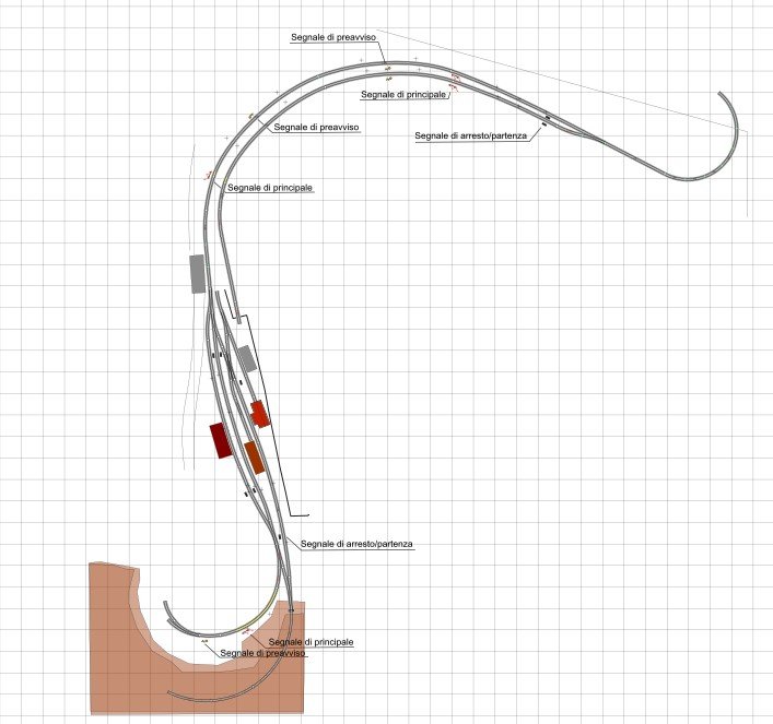

#280 Messaggio da Fausto_1960 »

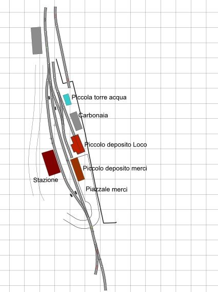

Capitolo segnali...
Sto iniziando a farmi una idea di che tipi di segnali ci vanno per l'epoca II/III ed il loro posizionamento, come farli poi funzionare per le mie esigenze, sarà tema di una prossima discussione, avrò bisogno di DOC e di tutti voi :D
Allora, se ho compreso bene leggendo qui e là, su una linea in arrivo ad una stazione, dovrei posizionare un segnale di avviso e subito dopo un segnale principale che sia ubicato ad una distanza di circa 1000 dall'ingresso stazione.
Nei binari della stazione, e qui che non dubbioso, devo mettere dei segnali di arresto e partenza (però non so di che tipo perché vadano bene per la mia epoca) e delle marmotte (si dice così?) per indicare la corretta via o la deviata. Ma i tedeschi le usavano?
Inserisco il tracciato (parziale della linea secondaria e della stazione secondaria con il posizionamento dei segnali, e delle immagini per i segnali di avviso e principale.
Segnale 1.jpg (2.69 KiB) Visto 6638 volte
Segnale 2.jpg (4.22 KiB) Visto 6638 volte
Fausto

Re: Presentazione e discussione su l'idea di plastico
#281 Messaggio da Fausto_1960 »
Ovviamente manca anche tutta la parte di segnaletica non luminosa... prossimo capitolo :mrgreen:
Fausto
#282 Messaggio da FrancoV »
@ Adolfo: ah, per un attimo avevo temuto il peggio :wink:
@ Fausto: Beh visto che sei quantomeno interessato alla plausibilità, mi duole dirti che l'ingegnere che avesse pensato una disposizione del genere, verrebbe immediatamente retrocesso al ruolo di "manovale aggiunto" nella stazione di Sassuscrittu ... provincia di Carbonia (cit.).
Comunque se può consolarti, visto che di segnaletica tedesca non ne so nulla, almeno su quello non interverrò :wink:

#285 Messaggio da Fausto_1960 »
Grazie Doc, la guida dei segnali tedeschi presente nel forum è stata la prima che ho letto...
ciò che vorrei sapere è se la posizione dei segnali sulla linea secondaria è corretta
Fausto
#287 Messaggio da Fausto_1960 »
Spaventato dall'idea di essere retrocesso a "manovale aggiunto" nel corrispettivo tedesco della stazione di Sassuscrittu ... provincia di Carbonia (cit.) ( :mrgreen: ) ho ripensato/modificato il tracciato della stazione secondaria ed eccolo qui.
Mantengo il ruolo? :D :D
Ultima modifica di Fausto_1960 il martedì 9 febbraio 2021, 23:34, modificato 1 volta in totale.
Fausto
#289 Messaggio da FrancoV »
Fausto_1960 ha scritto: martedì 9 febbraio 2021, 23:30 Spaventato dall'idea di essere retrocesso a "manovale aggiunto" nel corrispettivo tedesco della stazione di Sassuscrittu ... provincia di Carbonia (cit.) ( :mrgreen: ) ho ripensato/modificato il tracciato della stazione secondaria ed eccolo qui.
Così è decisamente più plausibile
:D

#290 Messaggio da Docdelburg »
Mancherebbe ancora un particolare......il binario dove sostano i carri merci dovrebbe costeggiare il magazzino o una sua piattaforma ad altezza delle aperture del carro. Così come si fanno a trasferire le merci dal magazzino ai carri? :?:
Allungherei il binario del magazzino e, se ci sono problemi di spazio, metterei il magazzino, lato oservatore, piuttosto troncato a metà per il lungo con possibilità di vedere gli interni con le merci.
#291 Messaggio da MrMassy86 »
Molto meglio, d'accordo con i consigli del Doc!

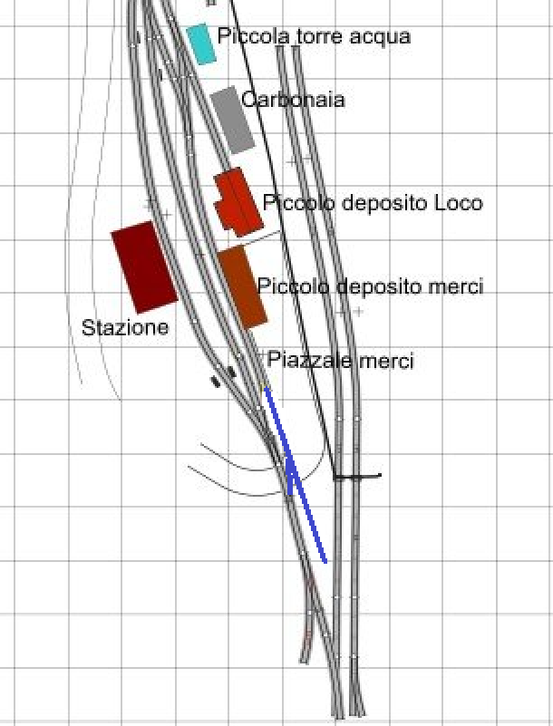

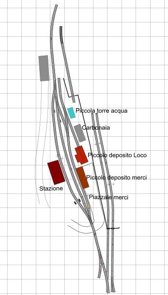

#292 Messaggio da Fausto_1960 »
Docdelburg ha scritto: mercoledì 10 febbraio 2021, 12:13 Mancherebbe ancora un particolare......il binario dove sostano i carri merci dovrebbe costeggiare il magazzino o una sua piattaforma ad altezza delle aperture del carro. Così come si fanno a trasferire le merci dal magazzino ai carri? :?:
Messo a posto, mi diverte molto, costruire il plastico con voi...
ed ecco come dovrebbe venire: due binari passeggeri, un binario merci ed il magazzino (in foto) con la banchina lato binari.
Fausto
Messaggi: 6922
#293 Messaggio da Docdelburg »
Un giorno, chissà come, due carri si sono mossi per inerzia dal binario di scarico, da vicino al magazzino, forse per una minima pendenza del terreno o per il forte vento, e hanno invaso la linea di corsa causando un grave incidente ferroviario scontrandosi con un convoglio passeggeri in arrivo.
Il progettista della stazione è stato pesantemente condannato per non aver previsto un tronchino di sicurezza......
Se non vuoi essere rinchiuso in gattabuia togli quel deviatoio triplo (orrore in piena linea.....!) :wink:
#294 Messaggio da FrancoV »
Quando ci incontreremo sei autorizzato fin da ora anche passare a vie di fatto nei miei confronti :wink: .... ma la vedrei meglio così
Tracciato stazione secondaria 1.jpg (18.44 KiB) Visto 6561 volte
evitando se possibile lo scambio a tre vie in piena linea (valgono all'incirca le stesse considerazioni fatte a suo tempo per l'inglese)
:D
P.S. mi sono accorto di aver dimenticato di cancellare un tratto del vecchio tracciato vicino all'ingresso della rimessa ... sorry!
#295 Messaggio da Fausto_1960 »
Docdelburg ha scritto: mercoledì 10 febbraio 2021, 20:02 Un giorno, chissà come, due carri si sono mossi per inerzia dal binario di scarico, da vicino al magazzino, forse per una minima pendenza del terreno o per il forte vento, e hanno invaso la linea di corsa causando un grave incidente ferroviario scontrandosi con un convoglio passeggeri in arrivo.
ahahaha, sono un disastro come progettista di linee ferroviarie.
ho corretto come da tue indicazioni ed effettivamente, mi sembra più bello.

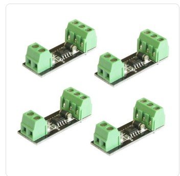

Sul sito delle Digikijes ho trovato gli swicht per i motori tortoise di cui abbiamo parlato dovrebbero essere questi (DR 4101)

Messaggi: 6922
#297 Messaggio da Docdelburg »
Fausto_1960 ha scritto: giovedì 11 febbraio 2021, 11:02
Giusto, sono gli switches adatti per i Tortoise. [264]
#298 Messaggio da FrancoV »
Fausto_1960 ha scritto: giovedì 11 febbraio 2021, 11:03
grazie Franco per il suggerimento, ma l'idea di DOC mi piace di più, apprezzo molto l'aiuto che mi dai....e spero di non offenderti :mrgreen:
e di cosa dovrei offendermi ... per prima cosa è il tuo plastico e deve piacere a te, secondariamente è una buona soluzione anche quella del nostro amico, quindi ..... buon lavoro. :D

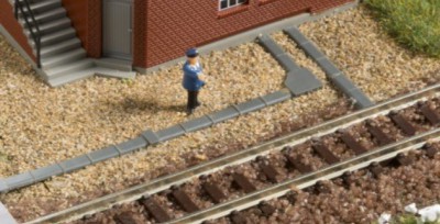

#299 Messaggio da Fausto_1960 »

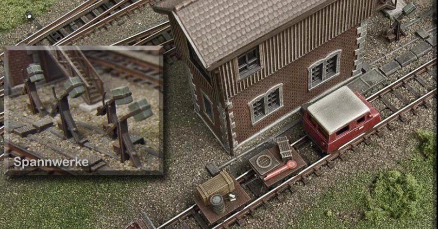

Buon pomeriggio,
nei prossimi giorni dovrebbe arrivarmi il motore Tortoise che ho acquistato per fare una prova sui deviatoi FL senza massicciata, il motore esterno di questi scambi è davvero orribile... nell'attesa ho lavorato sulla soluzione propostami da Doc per la stazione secondaria (la superfice grigia vicno alla torre d'acqua è la futura carbonaia che devo ancora costruire) e questo è il risultato,
Mi manca un deviatoio, che ho già ordinato e dopo la prova che farò con il motore Tortoise finirò di assemblare il tutto; le banchine in curva le ho realizzate con l'eulite, si intravedono nella foto, il risultato grezzo non è male, prossimamente farò le rifiniture tipo le cordonature laterali e nella parte verticale addossata ai binari disegnerò un motivo che richiami una muratura in mattoni... speriamo bene... :D
Dopo aver posato il ballast sui binari ed i segnali, gli spazi lasciati liberi avevo una mezza idea di realizzare, con apposita spatolina, uno strato sottilissimo di gesso in modo da dare un po' di movimento alla superfice e poi dipingerlo con un colore (acrilico) terra bruciata dopodiché dato che in commercio non ho trovato (ma è probabile che non abbia cercato bene) nulla, volevo stendere della sabbia finissima, previa coloritura della stessa con acrilico color ocra.
In molti video di plastici ho visto che vengono posati queste cose qui, cosa sono e a cosa servono?
Per i segnali? i deviatoi?
Fausto

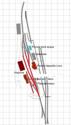

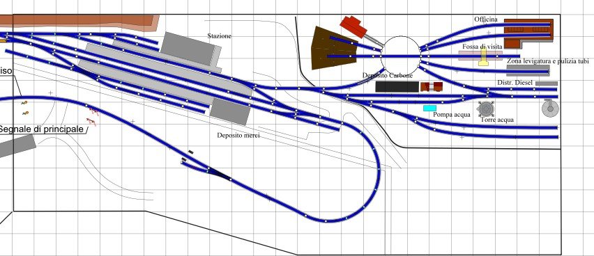

#300 Messaggio da Fausto_1960 »

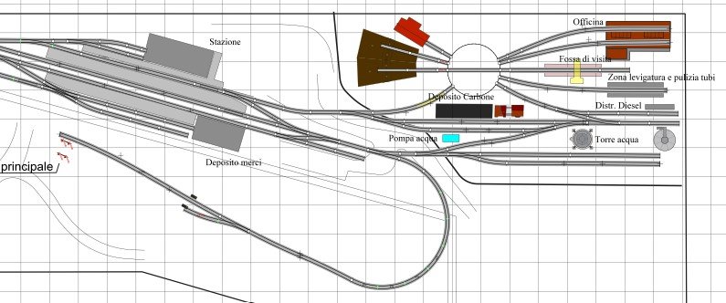

Sempre nell'attesa del motore Tortoise, ho ripensato al deposito principale ed ho disegnato due soluzioni che vi sottopongo per avere le vostre "benvenute" critiche ed osservazioni.
Se ho appreso bene le lezioni ( :D ) la soluzione in blu dovrebbe essere la più plausibile
Fausto
