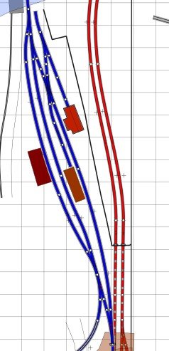

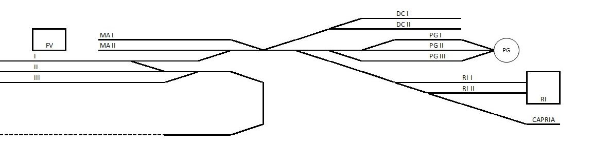

Fausto... ti allego un tracciato molto stilizzato del tuo layout, con riportata una possibile disposizione molto concettuale del DL .
Ho fatto riferimento alla tua ultima immagine pubblicata e ad un esercizio prettamente a trazione termica.
Davanti al FV hai i tuoi attuali binari I II III.
MA I e MA II sono due tronchini di manovra del DL
Le zone principali del DL sono:
- il deposito e rifornimento carbone DC I DC II
- la piattaforma girevole con tre binari PG I PG II e PG III (non ho inserito ulteriori tronchini afferenti alla PG)
- la zona rimessa RI I RI II e tronchino per capria con annessa fossa di visita (la capria non è indispensabile la fossa invece si)
Il deviatoio che si stacca dal binario I entra in DL, ma se osservi è un semplice collegamento tra stazione e DL e non c'è interferenza di manovra o traffico tra stazione e DL.
Le loco dal binario I entrano ed escono dal DL e il deviatoio è girato solo per questo tipo di traffico.
Le loco, gli eventuali carri da e per il DL hanno due tronchini MA per le loro manovre interne.
Il fascio della PG è a se stante, cosi come sono le zone Rimessa e Deposito Carbone e rifornimento combustibili.
Tieni presente che una Piattaforma Girevole, non deve essere necessariamente afferente ad una Rimessa Circolare.
Il compito principale di una PG è la giratura di un rotabile e se lo spazio anche in 1:1 e poco, si finisce come nella stazione di Modica in Sicilia dove il DL era da una parte e la PG esattamente a 180° dall'altra Deposito locomotive di Modica
Volutamente non ho inserito altri manufatti, e non ho posizionato altre infrastrutture o impianti, il discorso è più complesso.
Spero che lo schema sia chiaro...

IpGio ha scritto: lunedì 4 gennaio 2021, 17:39 Fausto... ti allego un tracciato molto stilizzato del tuo layout, con riportata una possibile disposizione molto concettuale del DL .
Grazie IpGio.... me lo studierò con calma.... grazie mille, davvero!!!

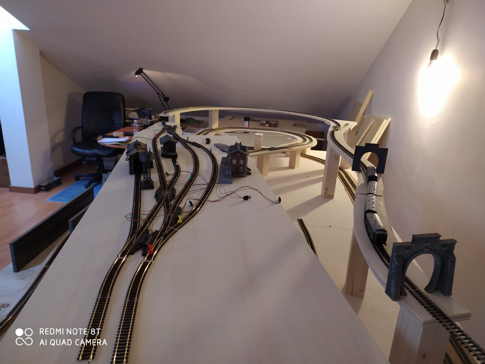

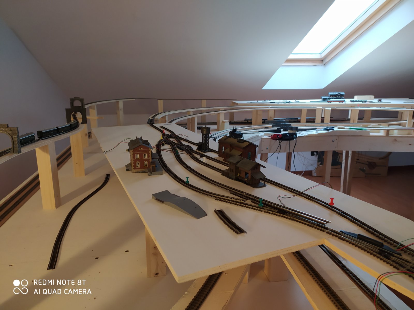

Buonasera, dopo qualche tempo, causa impegni di lavoro, eccomi ad aggiornarvi sull'andamento dei lavori.
Attualmente mi si presentano due problemi per i quali chiedo il vostro aiuto/consiglio:

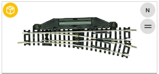

il primo sono gli scambi della FL senza massicciata che a differenza di quelli con massicciata in plastica i motori non si possono nascondere sotto plancia. Ho provato a smontarne uno ma non mi pare che si possa fare. (allego foto)
Ciò comporterebbe l'aver in vista il motore, che non è molto realistico... potrei smontarli tutti e comprare dei motori da inserire sotto plancia, ma non ho idea di che tipo di motori usare e del lavoro di cablaggio che andrei ad affrontare. Onestamente, sarei tentato di lasciare i motori in vista...

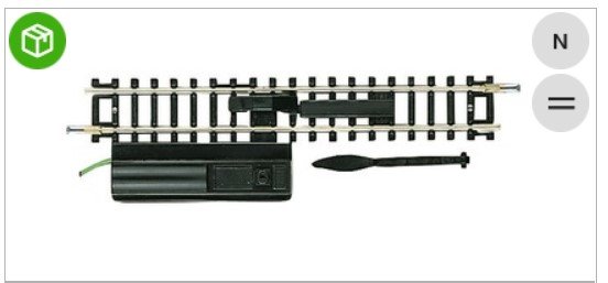

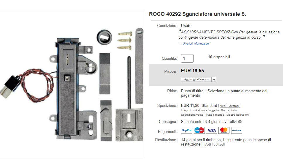

Il secondo e forse peggiore dei problemi, sono gli sgancia vagoni (allego foto). Come potete vedere il motore è davvero orrendo ed irrealistico.
Ma in questo caso avrei una mezza idea che mi è venuta leggendo il forum, ovvero: vendo gli sgancia vagoni motorizzati e per realizzare lo sganciamento dei vagoni utilizzo una elettrocalamita posizionata sottoplancia e che sporga pochissimo tra le traversine e sui ganci dei rotabili posiziono una altra calamita... se non sbaglio due identici poli si respingono quindi dovrebbero far sganciare i vagoni. O almeno mi pareva di aver capito così leggendo il forum, però non ricordo in che scala un forumista lo aveva testato e mi pare con successo.
Questi i problemi, che mi stanno fermando il prosieguo dei lavori nella zona delle stazioni, mentre proseguono quelli relativi alla realizzazione dei piani di posa dei tracciati, oramai manca poco alla fine. Inserirò delle foto a lavori conclusi.

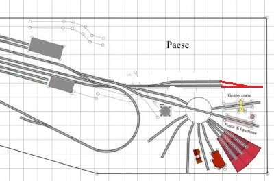

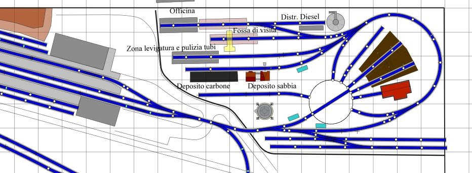

@ IpGio

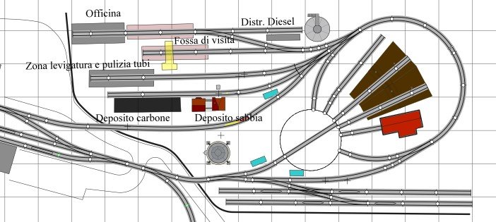

Ho studiato il tuo disegno per il deposito e provato, o meglio disegnato nello spazio che ho ha disposizione e... mannaggia non ci sta.
Però ho provato a ridisegnare, seguendo le tue indicazioni sui manufatti necessari per un deposito ed ho partorito questo con un solo ingresso nella zona deposito.
Avevo anche inizialmente previsto un secondo ingresso (foto con i binari in grigio) che mi piacevo molto ma se non sbaglio mi si forma un cappio... che non sarebbe un problema... ma prima di decidere volevo sentire la tua/vostre opinioni.

Ciao Fausto,
per quanto riguarda i motori dei deviatoi puoi prendere in considerazione i motori sottoplancia; ce ne sono di tutti i tipi e l'unico problema che ti si pone riguarda eventualmente la polarizzazione del cuore, problema che avresti comunque anche con i motori a vista, nel caso i deviatoi possero a cuore polarizzato appunto.
Guarda questa "panoramica" e considera gli utimi motori, gli MTB, che possono fare al caso tuo sia come comodità che come spesa e tempi di consegna:
viewtopic.php?f=88&t=11660&hilit=panoramica+motori
Diverso il discorso degli sgancia-vagoni. Lì siamo su un terreno insidioso e difficile, perchè i ganci sono spesso diversi e di diversa altezza con problemi di funzionamento molto frequenti, al punto che i più di noi ti potranno suggerire di non usarli per niente, affidandoti allo sganciamento manuale con le apposite astine. Lo sgancio manuale ha il pregio di non dipendere da postazioni fisse, non prevede malfunzionamenti, non ha problemi di cablaggio ed è parte del gioco. Viceversa i migliori sganciatori si ottengono con motori (quelli lenti oppure servomotori) sottoplancia che alzano una striscia metallica o plastica senza mostruosità in vista come quelli che hai postato.
Di già pronto ci sarebbe questo, ma credo debba essere adattato alla scala N, altrimenti dovresti pensare a dei motori lenti o servomotori che alzano la striscia; cerco qualche esempio e te lo posto.
Ecco un esempio
https://trenoincasa.forumfree.it/?t=42918060

per gli sgancia vagoni, mi sa che mi hai convito... vado di manuale, ma prima mi leggo i tuoi link.

Messaggi: 4680
Re: Presentazione e discussione su l'idea di plastico
#263 Messaggio da IpGio »

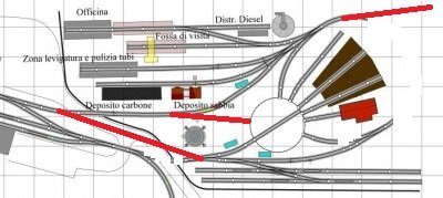

Fausto, ecco una mia modesta modifica, che elimina il binario che girava intorno alla rimessa, che avrebbe costituito un doppione per l'inversione delle loco.
In rosso le mie osservazioni...
Deposito 1bis.jpg (23.62 KiB) Visto 6951 volte

#264 Messaggio da FrancoV »
Scusate, non vorrei sembrare disfattista, ma disposizioni del genere sono totalmente irrazionali perchè obbligano a tali e tanti andirivieni che provocherebbero degli ingorghi impossibili da districare nei momenti di punta. Le varie operazioni devono potersi fare secondo un percorso il più lineare possibile perchè ogni manovra "costa" :D
Messaggi: 4680
#265 Messaggio da IpGio »
Saranno irrazionali... ma se le studi... magari... visti gli spazi... un andirivieni classico da deposito... con un unica uscita ci sta.
Secondo porre mano a foglio e matita per dare una mano all'amico Fausto credo sia la cosa migliore da fare.
Aspetto dunque... con molto interesse una tua soluzione caro Franco...
Grazie...
#266 Messaggio da FrancoV »
Veramente mi ero già espresso favorevolmente per questa versione ...
a cui ho apportato una minimissima modifica .....
:D

#267 Messaggio da Fausto_1960 »
vi ringrazio tutti per l'aiuto che mi date.... il deposito per ora è in standby, avrò tempo per studiare e documentarmi.
Franco, non ho le competenze per dire cosa sia o no sia razionale, devo studiare ( :mrgreen: ), però lasciami dire, così rispondo anche all'amico ipGio, che le bozze di tracciato, compreso quello con i binari dietro al deposito mi intrigavano perché, erroneamente a questo punto, ci vedevo la possibilità di fare molte manovre, manovrine e con due entrate indipendenti (vedi tracciato in grigio) e portare contemporaneamente due loco sia sul binario merci (in basso) che in quelli passeggeri (in alto)... ma insomma, sono ad punto per il quale posso permettermi di ragionare e studiare più soluzioni.
Certamente nella realtà non avrebbero mai pensato ad un tracciato del genere
E' vero che non ho mai pensato ai costi "reali" di tali movimentazione superflue... pensavo ai miei per gli scambi :mrgreen:
Fausto

#270 Messaggio da Fausto_1960 »
buongiorno,
ciò che è stato postato da doc mi trova molto d'accordo, perché alla fine noi cerchiamo di riprodurre una realtà che, per quanto il lavoro possa essere accurato si scontra con le dimensioni fisiche si cui la costruiamo, che fatalmente la distorcono. Ad esempio io, che ho comunque un plastico in enne di discrete dimensioni, avrei dovuto, per avvicinarmi alla realtà, metter giù 3 binari 3 e poi solo il "qualcosa" attorno.
Ma, credo che, per quanto mi riguarda, dopo un po' verrebbe a noia; quindi la ricerca della "giocabilità" probabilmente mi porta a piegare la realtà a mio favore... a favore del gioco.
Ciò non toglie che i fondamentali di una realtà ferroviaria, debbano fin dove possibile essere rispettato.
Ciò detto, vi posto alcune foto ed il tracciato della stazione secondaria che intendo realizzare e che è in fase di studio e prova del tracciamento.
Come sempre critiche e suggerimento sono i benvenuti.
Buona domenica a tutti voi
Fausto

#271 Messaggio da FrancoV »
Sul piano di binari niente da dire, solamente non mi è chiaro cosa rappresenti il fabbricato in mezzo ai binari ... :D

FrancoV ha scritto: domenica 7 febbraio 2021, 17:50 Sul piano di binari niente da dire, solamente non mi è chiaro cosa rappresenti il fabbricato in mezzo ai binari ... :D
un piccolo deposito merci, forse dalle foto non si riesce a vedere bene :D

#273 Messaggio da v200 »
Sotto il lucernaio se non hai vetri stratificati pensa di interporre una tendina per evitare l'irraggiamento solare. In alcuni casi il calore è luminosità danneggiano il plastico ( svergolamento rotaie , decolorazioni, scollature varie ).
Utile poi un de umidificatore o le scatole con sali de umidificanti in caso di umidità nel ambiente

v200 ha scritto: domenica 7 febbraio 2021, 19:05 Sotto il lucernaio se non hai vetri stratificati pensa di interporre una tendina per evitare l'irraggiamento solare. In alcuni casi il calore è luminosità danneggiano il plastico ( svergolamento rotaie , decolorazioni, scollature varie ).
già ordinata alla mamma.... :D
credo che metterò anche un condizionatore per mantenere l'ambiente ad una temperatura costante

#275 Messaggio da FrancoV »
Fausto_1960 ha scritto: domenica 7 febbraio 2021, 18:04
Lo so, passerò per essere un rompic....oni, ma mi viene da pensare che un magazzino merci messo li sia inaccessibile dall'esterno, se osservi, questi fabbricati sono sempre o vicino al fabbricato viaggiatori o a un estremità della stazione in modo da offrire spazi di manovra ai mezzi stradali :D
Il tronchino puoi lasciarlo potrebbe servire per far sostare qualcosa o come binario tronco per un servizio navetta.
