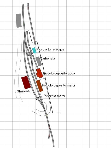

Sto iniziando a farmi una idea di che tipi di segnali ci vanno per l'epoca II/III ed il loro posizionamento, come farli poi funzionare per le mie esigenze, sarà tema di una prossima discussione, avrò bisogno di DOC e di tutti voi
Allora, se ho compreso bene leggendo qui e là, su una linea in arrivo ad una stazione, dovrei posizionare un segnale di avviso e subito dopo un segnale principale che sia ubicato ad una distanza di circa 1000 dall'ingresso stazione.
Nei binari della stazione, e qui che non dubbioso, devo mettere dei segnali di arresto e partenza (però non so di che tipo perché vadano bene per la mia epoca) e delle marmotte (si dice così?) per indicare la corretta via o la deviata. Ma i tedeschi le usavano?
Inserisco il tracciato (parziale della linea secondaria e della stazione secondaria con il posizionamento dei segnali, e delle immagini per i segnali di avviso e principale.

@ Fausto: Beh visto che sei quantomeno interessato alla plausibilità, mi duole dirti che l'ingegnere che avesse pensato una disposizione del genere, verrebbe immediatamente retrocesso al ruolo di "manovale aggiunto" nella stazione di Sassuscrittu ... provincia di Carbonia (cit.).
Comunque se può consolarti, visto che di segnaletica tedesca non ne so nulla, almeno su quello non interverrò

ciò che vorrei sapere è se la posizione dei segnali sulla linea secondaria è corretta

Così è decisamente più plausibileFausto_1960 ha scritto: ↑martedì 9 febbraio 2021, 23:30 Spaventato dall'idea di essere retrocesso a "manovale aggiunto" nel corrispettivo tedesco della stazione di Sassuscrittu ... provincia di Carbonia (cit.) () ho ripensato/modificato il tracciato della stazione secondaria ed eccolo qui.
Mantengo il ruolo?![]()

Allungherei il binario del magazzino e, se ci sono problemi di spazio, metterei il magazzino, lato oservatore, piuttosto troncato a metà per il lungo con possibilità di vedere gli interni con le merci.
ed ecco come dovrebbe venire: due binari passeggeri, un binario merci ed il magazzino (in foto) con la banchina lato binari.

Il progettista della stazione è stato pesantemente condannato per non aver previsto un tronchino di sicurezza......
Se non vuoi essere rinchiuso in gattabuia togli quel deviatoio triplo (orrore in piena linea.....!)

evitando se possibile lo scambio a tre vie in piena linea (valgono all'incirca le stesse considerazioni fatte a suo tempo per l'inglese)
P.S. mi sono accorto di aver dimenticato di cancellare un tratto del vecchio tracciato vicino all'ingresso della rimessa ... sorry!

ahahaha, sono un disastro come progettista di linee ferroviarie.Docdelburg ha scritto: ↑mercoledì 10 febbraio 2021, 20:02 Un giorno, chissà come, due carri si sono mossi per inerzia dal binario di scarico, da vicino al magazzino, forse per una minima pendenza del terreno o per il forte vento, e hanno invaso la linea di corsa causando un grave incidente ferroviario scontrandosi con un convoglio passeggeri in arrivo.
Se non vuoi essere rinchiuso in gattabuia togli quel deviatoio triplo (orrore in piena linea.....!)![]()
ho corretto come da tue indicazioni ed effettivamente, mi sembra più bello.

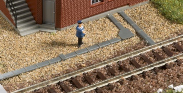

Dopo aver posato il ballast sui binari ed i segnali, gli spazi lasciati liberi avevo una mezza idea di realizzare, con apposita spatolina, uno strato sottilissimo di gesso in modo da dare un po' di movimento alla superfice e poi dipingerlo con un colore (acrilico) terra bruciata dopodiché dato che in commercio non ho trovato (ma è probabile che non abbia cercato bene) nulla, volevo stendere della sabbia finissima, previa coloritura della stessa con acrilico color ocra.
In molti video di plastici ho visto che vengono posati queste cose qui, cosa sono e a cosa servono?
Per i segnali? i deviatoi?
