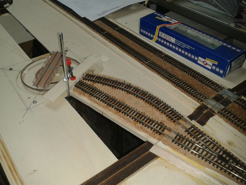

Un piccolo avanzamento lavori...
Strada PL:
69,13 KB
Ciao e tnx :grin:

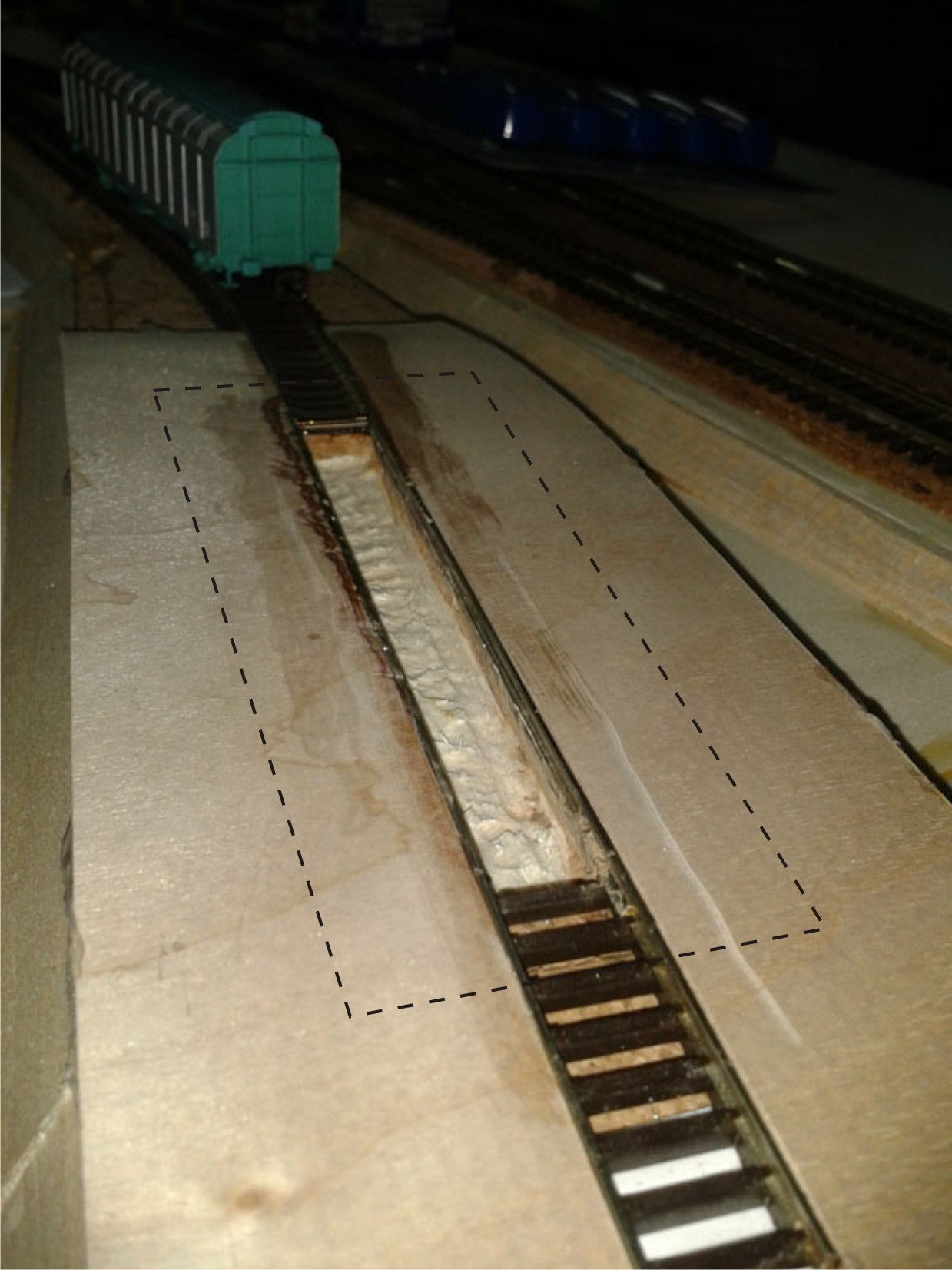

Scusa Edgardo... dalla foto pare che il deposito sia "smussato" dal lato binari, è un effetto ottico, o non verrà un deposito, ma sarà tutto a "cielo aperto"?
Messaggi: 23764
Re: MODULI "piattaforma girevole" e "ultimo casello"
#154 Messaggio da Andrea »

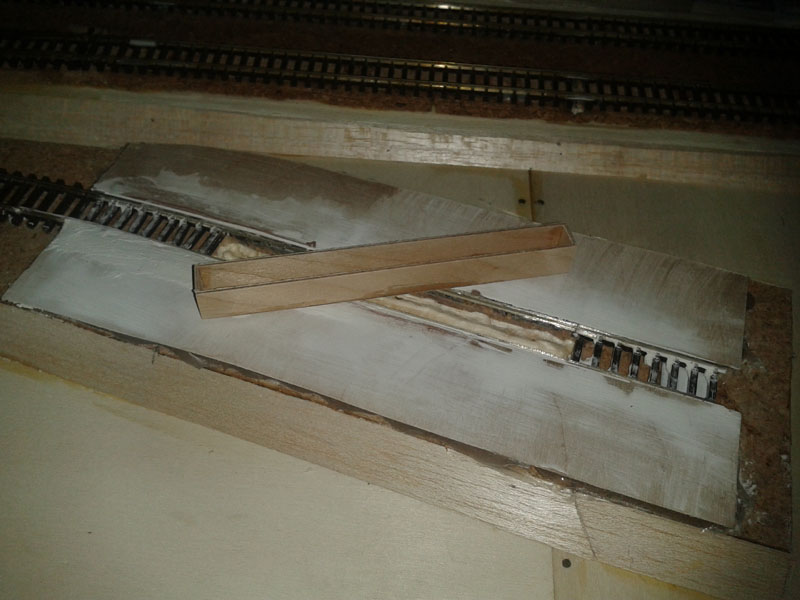

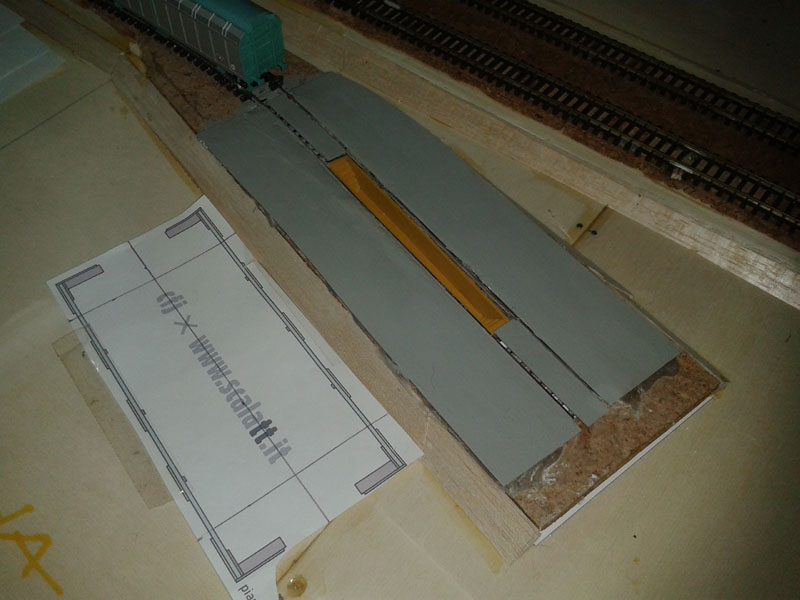

Ben fatto Riccardo, con quale materiale hai realizzato la strada?
Messaggi: 5282
#155 Messaggio da Edgardo_Rosatti »
Il deposito ci sarà, la sagoma smussata è un foglio di compensato di betulla da 0,4 mm posto a livello del piano-ferro per realizzare il pavimento del deposito.
Lo spazio occupato dal deposito, in realtà, sarà minore di quello che vedi.
In pratica è una base più larga della superficie netta del deposito che per ora non è visibile.
In foto lo spazio virtualmente occupato dal deposito:
Più o meno...:
243,05 KB
Qui manca ancora il terrapieno tra le rotaie ed il completamento della fossa di ispezione.
E' del comune cartoncino semilucido rigido da + o - 0,5 mm di spessore, tipo quello usato nelle confezioni di abbigliamento [8] (?)...
Dopo averlo tagliato in misura col cutter ho praticato delle incisioni nella parte inferiore per sagomare le banchine laterali.
In foto non si vede bene, ma ai lati c'è una lieve pendenza.
Per ora non ho ancora incollato nulla, in quanto dovrò inserire dei supporti per creare un piano di appoggio solido.
Tieni presente che la sagoma che vedi comprende anche le banchine ed è larga 10 cm, mentre il piano rotabile della strada risulterà essere di 6,5 cm.
Edgardo

Aggiornamento sui lavori:

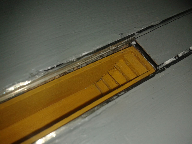

ho posato la fossa di ispezione completando così la zona deposito per quanto riguarda il piano di appoggio.
Fossa:
Mancano alcuni ritocchi, ma ci siamo quasi. Qui le fasi della lavorazione:
Costruzione fossa:
89,34 KB
Sagoma del futuro deposito:
89,1 KB
Ancora qualche imperfezione da correggere...:
83,03 KB

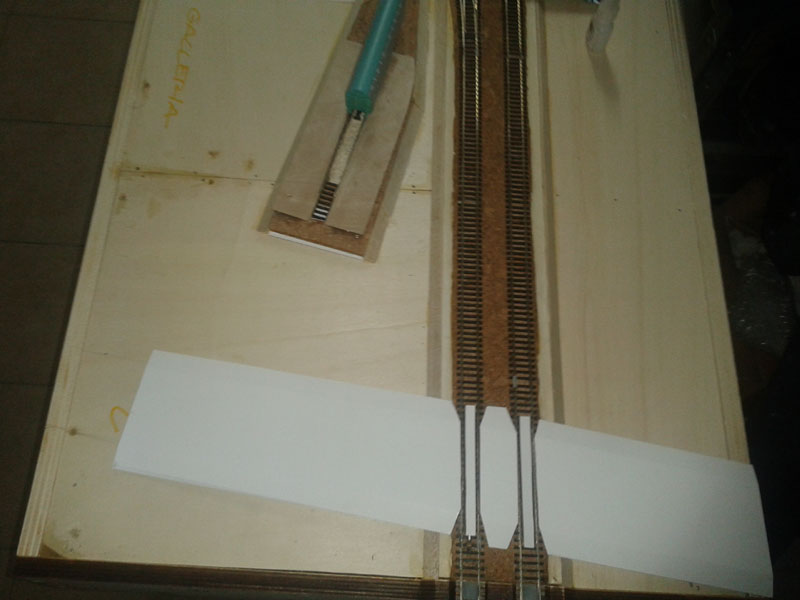

:grin: Aggiornamento:
La piattaforma girevole è fissata per avere un riferimento di convergenza dei binari provenienti dall'incrocio del pannello adiacente.
Successivamente verranno installati altri binari secondari attorno alla piattaforma per sviluppare il tracciato.
Piattaforma:
126,16 KB

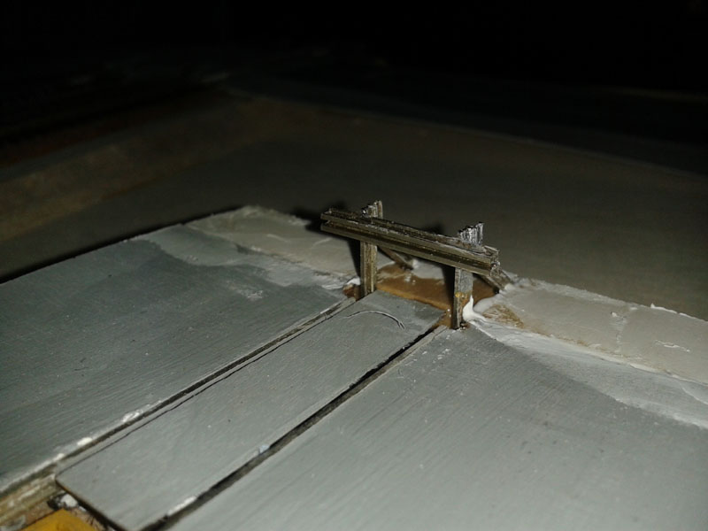

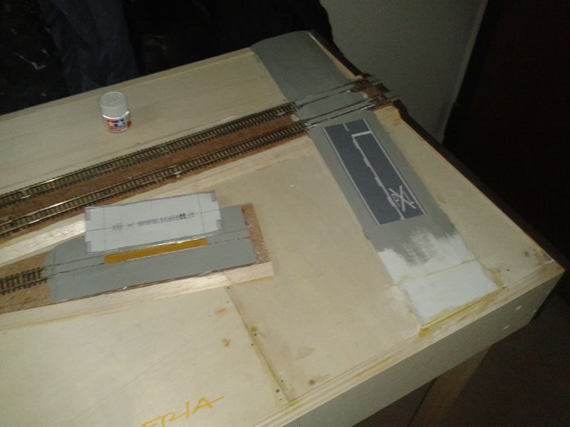

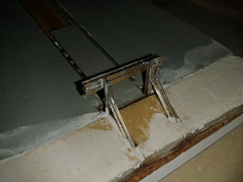

Nel frattempo mi sono portato avanti con la strada del PL e ho inserito un paracarri formato da rotaie nel deposito:
Strada PL:
73,78 KB
Paracarri rotaie 1:
68,12 KB
Paracarri rotaie 2:
78,8 KB
Il progetto originale del paracarro FS prevedeva una traversa in legno come respingente, poi ho visto che alcuni paracarri usano delle rotaie al posto delle traverse e ho optato per questa soluzione con rotaie saldate.

Bello il fermacarro.
Dirlo a te é come voler ricordare a Buffon di mettere i guanti per giocare, ma non dimenticare di non far toccare i binari o va in corto... :cool:
