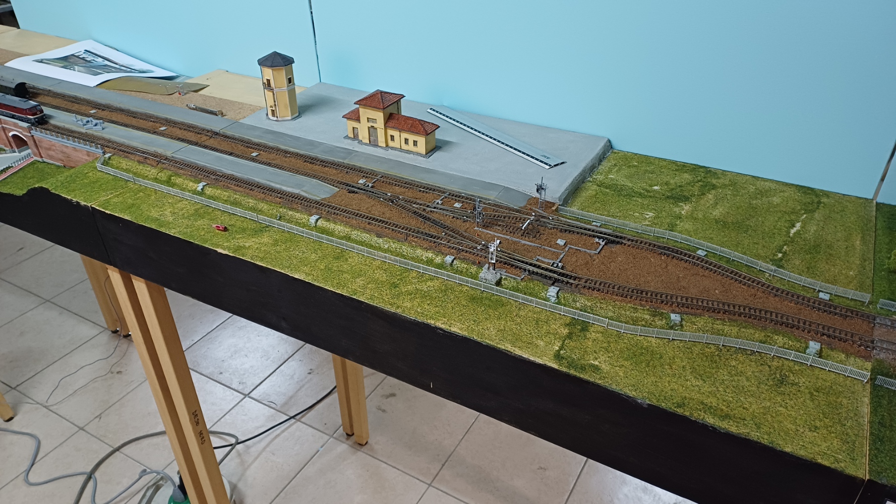

I pali della staccionata hanno delle sottili strisce di alpacca incollate sopra e sotto che conferiscono un minimo di tridimensionalità.
Nel disegno della lastrina, sono rappresentate dalle striscioline raggruppate circa a metà del foglio.
É un lavoro tedioso incollarle tutte; in foto non si nota molto ma ci sono.
Tuttavia, visto che si notano poco potrebbero anche non essere montate.
É stato aperto il traffico agli autoveicoli sulla STRADA STATALE SS36 - del Lago di Como e dello Spluga.
PS: la lastrina usata per la staccionata in foto è stata realizzata da Giuseppe Risso.

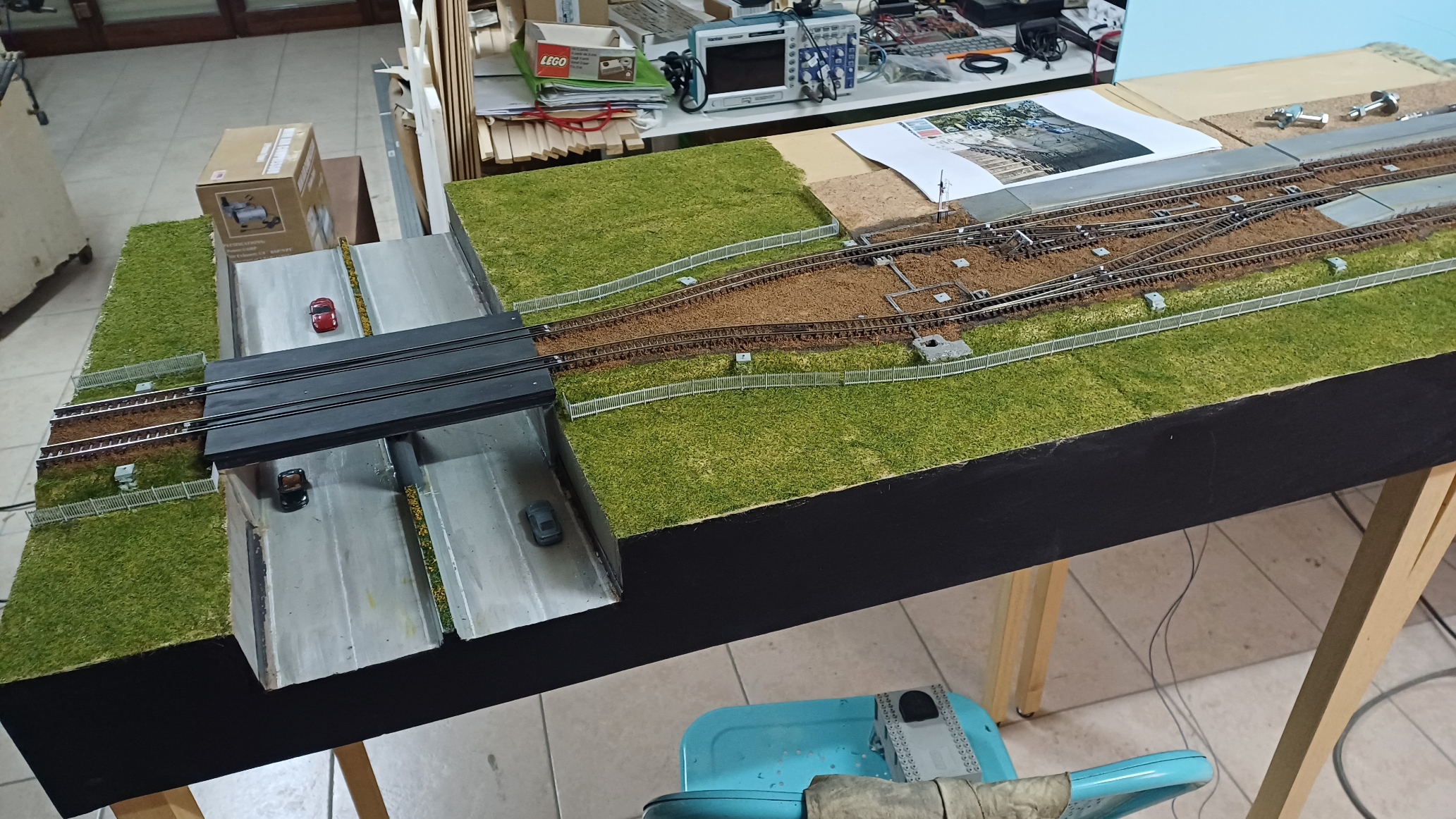

Il parapetto sopra il tunnel automobilistico di uscita dalla città di Desio è realizzato con pali tondi in cemento attraversati da profili in ferro. Per realizzarli, ho stampato in resina i singoli pali con una base in modo tale da unirli incollandoli su di un sempice foglio di carta. Sono 13 pali sul lato destro e 19 su quello sinistro del portale.
I pali hanno 3 fori in cui ho fatto passare del filo di ottone da 0,5 mm. Nella parte superiore ho incollato un filo rigido in acciaio armonico sempre da 0,5 mm. I pezzi posati (non incollati) prima della verniciatura.
A destra con primer e a sinistra senza.

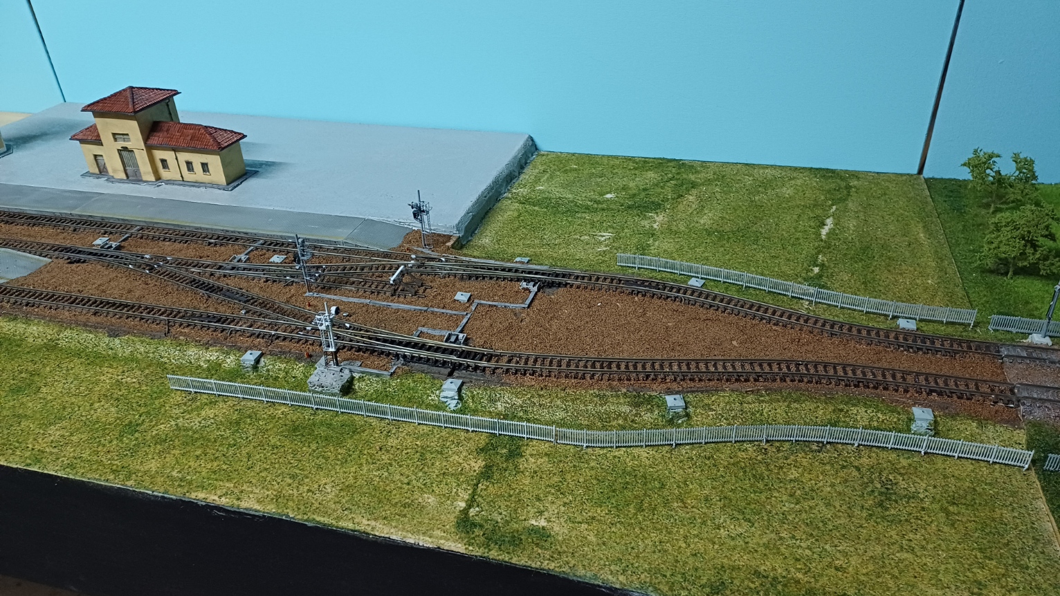

Mi permeTTo solo una osservazione deTTata dalle immagini che hai appena postato.
La onnipresente staccionata FS in alcuni punti sembra posata con un andamento curvo, alfine di smorzare questo effeTTo ti consiglio di posare della vegetazione direTTamente sulla staccionata e di aggiungere qualche albero e cespuglio.
Continuo a seguire questa bella reslizzazione in scala 1:120 che ben esprime i vantaggi della scala TT e del sistema modulare.

Grazie delle osservazioni.IpGio ha scritto: ↑sabato 19 luglio 2025, 8:54 Ed bene anche questo aggiornamento.
Essendo un "working progress", la vegetazione e le rifiniture verrano definite per ultime.
Ho citato in precedenza che la vegetazione e lo scenario sono solo una imbastitura.
Ora, è necessario che il modulo sia operativo e minimamente presentabile per Novegro 2025, quindi mi sto concentrando sulle cose che servono a far funzionare il tutto.
Per adesso meglio un prato blando che un impianto con difetti di funzionamento
Abbiate pazienza.

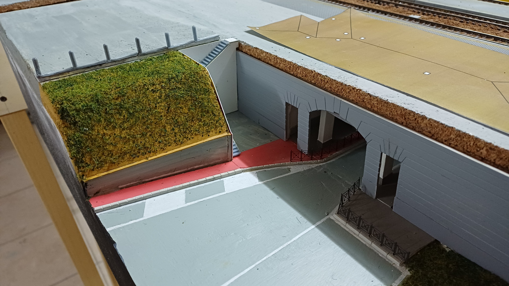

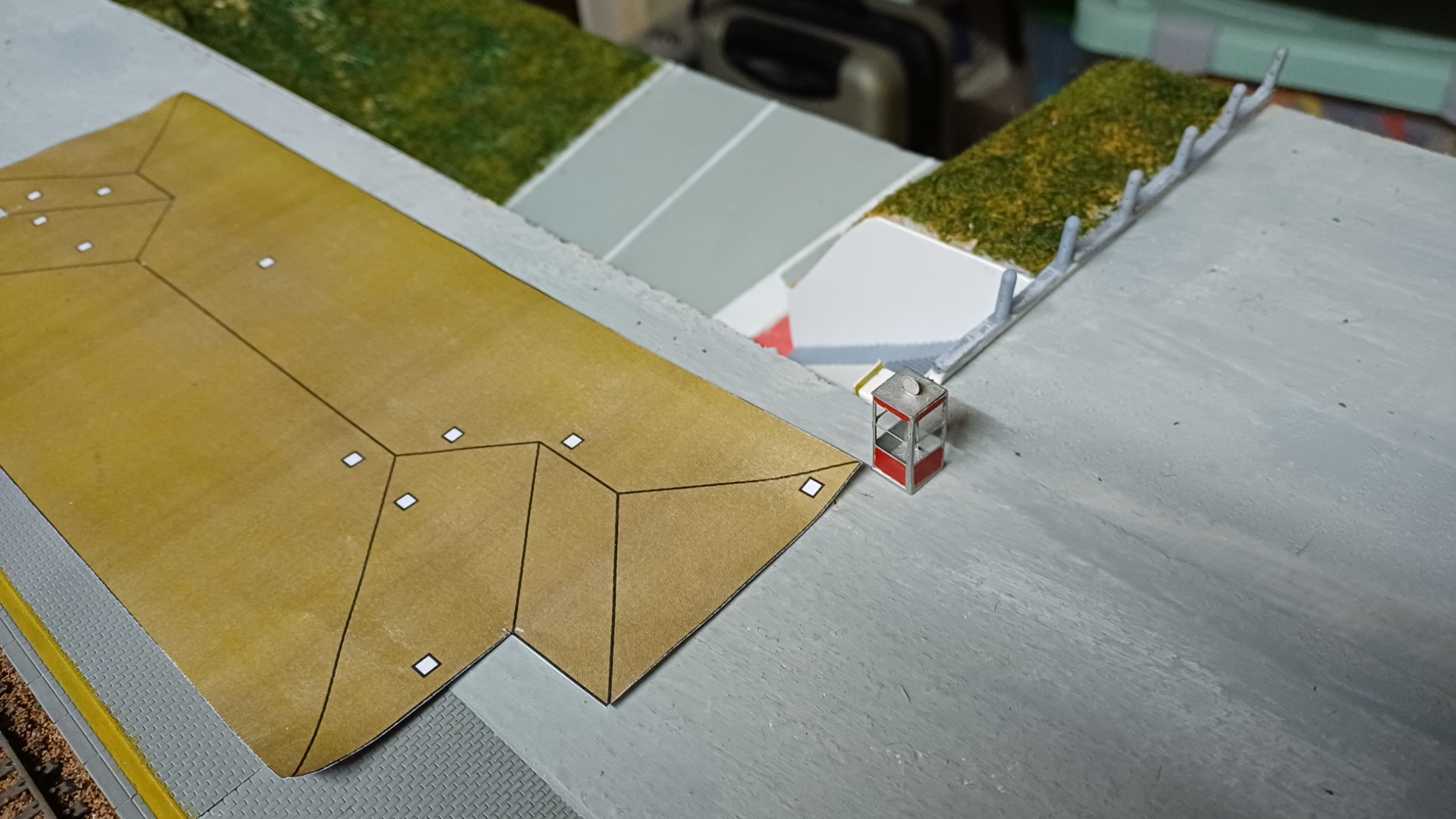

Verso il lato operatore, il portale del sottopasso ha delle scale pedonali che consentono ai viaggiatori di portarsi sul binario 2. C'è una cabina telefonica, una staccionata a pilastrini e una ringhiera un po' particolare.
Purtroppo, questa zona sarà poco visibile dal lato osservatore.
Ho deciso che comunque dovrà essere riprodotta:
Scalini e pilastrini sono stati realizzati in stampa 3D del tipo a resina.
Successivamente ho montato le ringhiere sulle scale realizzate in fotoincisione e ho completato la recinzione dei pilastrini con
un paio di tondini in metallo da 0,5mm
La cabina telefonica è in fotoincisione, il cui progetto è stato realizzato da Giuseppe Risso.
Il portale è in forex inciso e polistirene.
