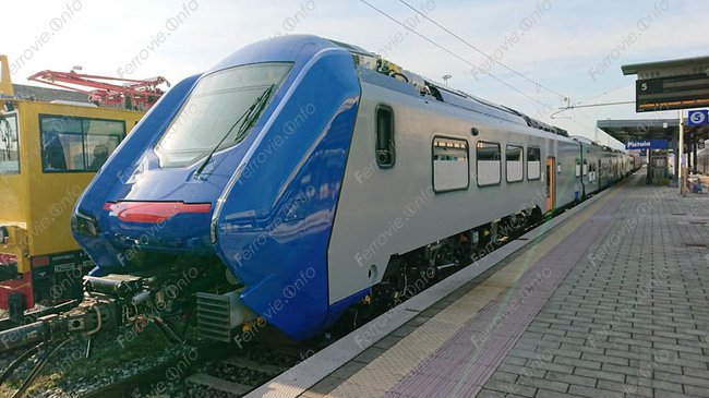

E' uscito oggi dallo stabilimento di Pistoia il primo treno ibrido costruito da Hitachi Rail Italy per Trenitalia. Si tratta di un mezzo a quattro elementi di tipo ibrido, ovvero provvisto di alimentazione elettrica, diesel e batteria. Il mezzo è pensato per operare su linee sia elettrificate che non elettrificate ed è derivato dagli ETR 421/521/621, anche se si tratta di un treno monopiano.
Foto: https://www.ferrovie.info/index.php/it/ ... trenitalia
La particolarità di questo treno risiede nella modalità di alimentazione, prevista da linea aerea a 3000V in corrente continua, con motore diesel e batterie. I motori diesel azionano dei generatori elettrici che a loro volta alimentano i motori di trazione, del tipo asincrono trifase regolati da inverter. I pacchi batteria consentono di accumulare energia durante le fasi di frenatura, energia che viene poi utilizzata nei momenti di maggiore assorbimento da parte dei motori (spunto, accelerazione). Il pacco batterie, accumulando energia, consente una migliore regolazione del motore termico, che può essere utilizzato al regime di massimo rendimento per periodi più lunghi. Il motore termico viene utilizzato al regime di massimo rendimento e se produce energia in eccesso, anziché rallentarlo abbassando i rendimenti, l'energia viene immagazzinata nella batterie. Quando la marcia del treno richiede dei picchi di carico, anziché aumentare il regime di rotazione del motore diesel andando a lavorare in zone di basso rendimento, l'energia viene prelevata dalle batterie. La possibilità di recuperare energia in fase di frenatura e la migliore regolazione del motore diesel permette significativi risparmi in termini di consumi e minore impatto ambientale.

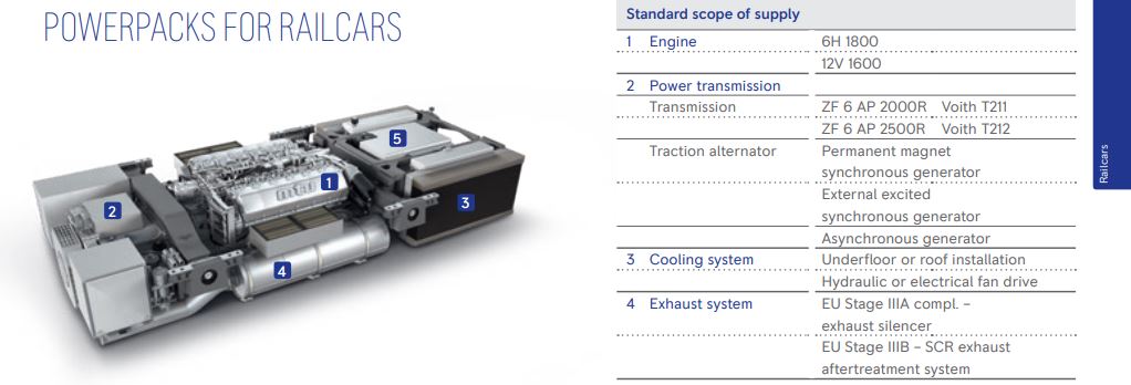

Il motore di cui è dotato il treno è un diesel ad iniezione diretta e turbocompresso MTU 12 cilindri 21.000 cc di cilindrata. Si tratta di una unità motore della stessa serie di quelle usate sui treni AT300 prodotti da Hitachi per GWR.

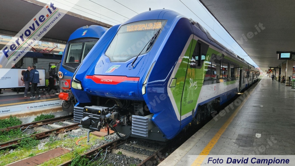

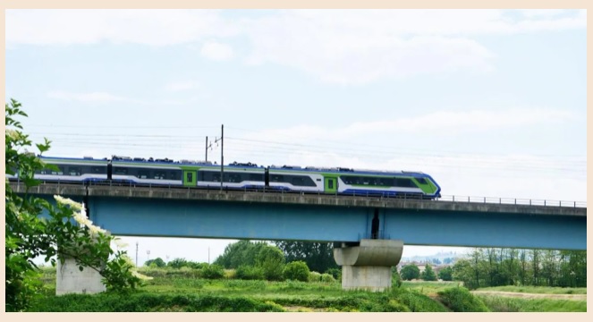

E' iniziato oggi, 9 Marzo 2023, il servizio commerciale dei treni HTR 412 "Blues" di Trenitalia. Il primo treno effettuato è stato il Regionale Firenze Campo di Marte-Borgo San Lorenzo delle 14:10, che ha viaggiato in orario per tutto il percorso con il HTR.412.014.
Foto: https://www.ferrovie.it/portale/articoli/13156
Nei prossimi mesi i treni entreranno in servizio in Toscana, Sardegna e Calabria

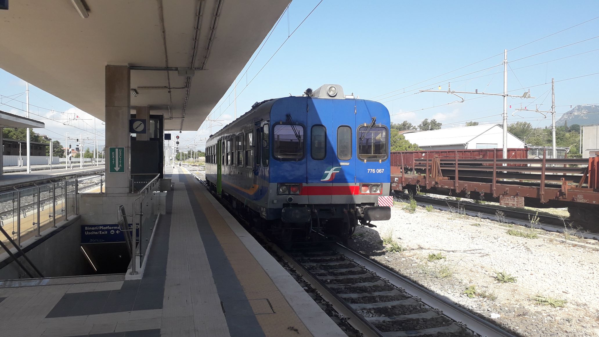

E' prevista la entrata in servizio dei treni HTR 412 sulla relazione Roma-Rieti. I mezzi, su questa relazione, sostituiranno le composizioni di ALn 776 attualmente in servizio. I mezzi bimodali e ibridi viaggeranno in trazione elettrica e alla velocità massima di 160 km/h lungo sulla tratta elettrificata tra Roma e Terni, utilizzando anche la linea ad alta velocità tra Roma e Orte, mentre viaggeranno in modalità diesel/ibrida con batterie tra Terni e Rieti. Il mezzi, in trazione ibrida/diesel possono raggiungere la velocità massima di 130 km/h, anche se la ferrovia tra Terni e Rieti ammette velocità massime fino a 110 km/h solo per brevi tratte.

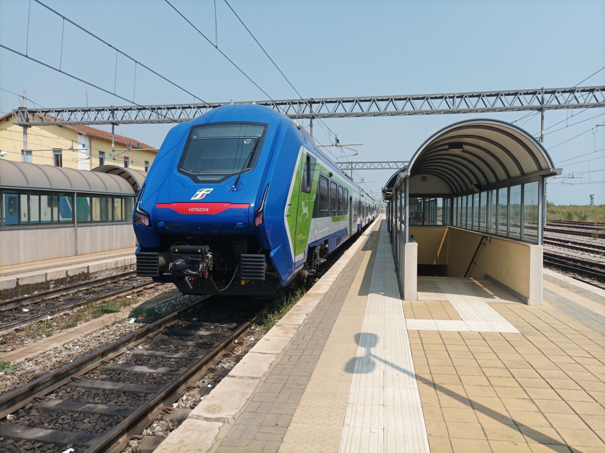

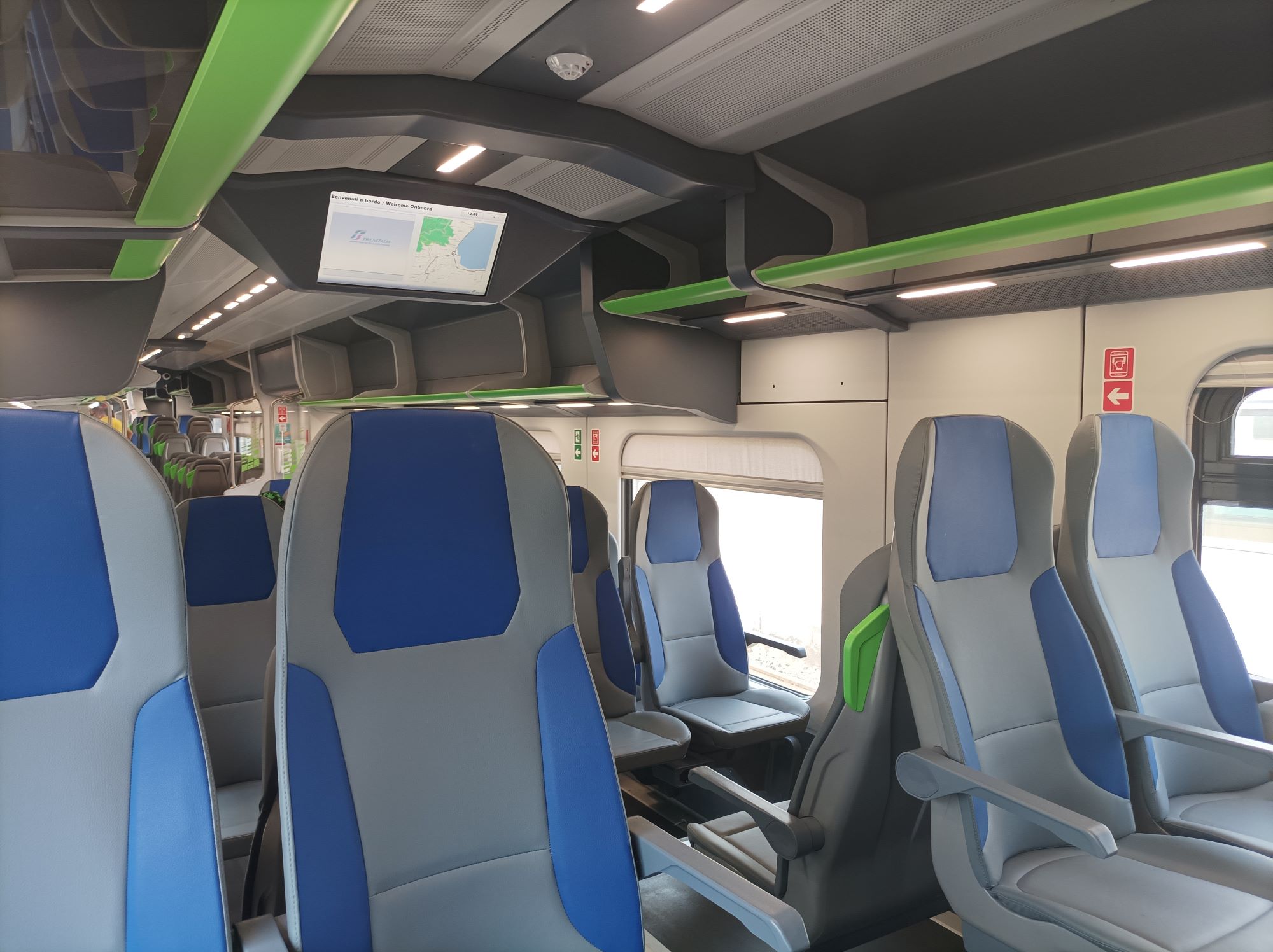

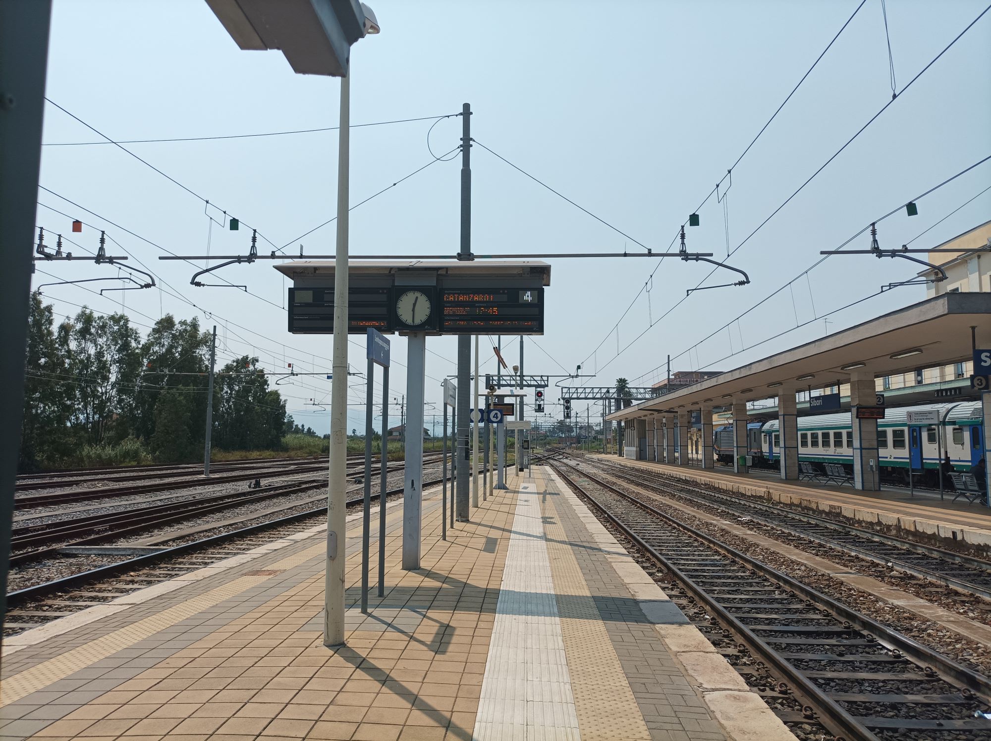

Ho provato un treno HTR 412 il 24 Agosto tra Sibari e Catanzaro, in Calabria
Il mezzo era ancora nuovo, durante la marcia è silenzioso e stabile, anche nei comprati sopra il motore. A bordo sono disponibili monitor informativi, annunci audio, due servizi igienici, postazioni per bici e prese elettriche a tutti i posti (sia 230V che USB). Buone le doti di accelerazione e velocità, la climatizzazione mantiene una temperatura adeguata nonostante quella esterna fosse alta. Non ho invece capito come vengono gestite la batterie e il motore termico. Rispetto alle ALn 663 che prima facevano (e fanno ancora) servizio su questa linea, decisamente molto meglio. La capacità di posti, almeno quel giorno, era sovrabbondante.

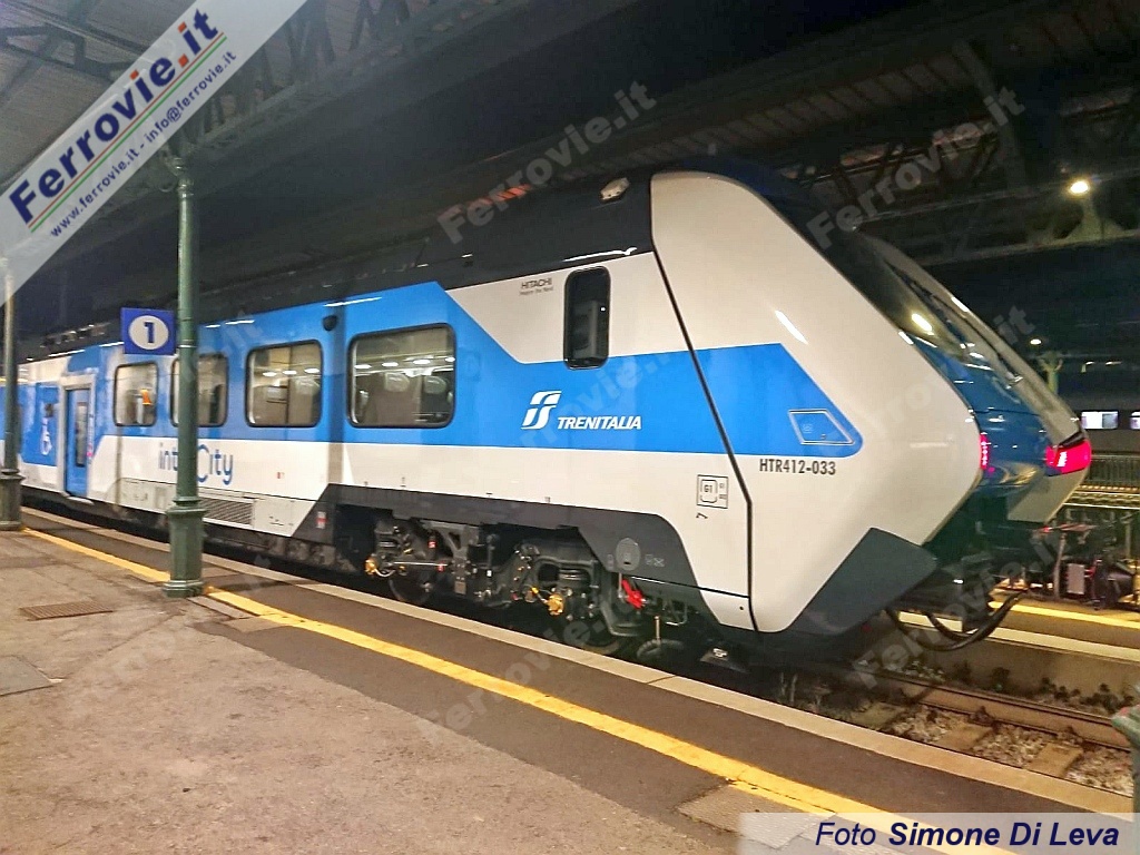

E' in consegna il primo treno HTR412 per il servizio Intercity. Il mezzo ha un apposito allestimento per questo tipo di servizio, che prevede una sezione di prima classe, spazio per trasporto bici, tre vetture di seconda classe e spazio per la ristorazione con distributori automatici. La configurazione dei posti e con moduli a correre o vis-a-vis con tavolini e prese elettriche ai posti. Tutti e 7 i mezzi previsti per questi servizi sono del tipo a 4 casse
Foto: https://www.ferrovie.it/portale/articoli/14612
I mezzi entreranno in servizio sulla relazione Reggio Calabria-Taranto percorrendo la linea jonica, utilizzando così sia la modalità di trazione ibrido/diesel sui tratti non elettrificati che elettrico sulle tratte tra Taranto e Sibari e tra Reggio Calabria e Melito di Porto Salvo
