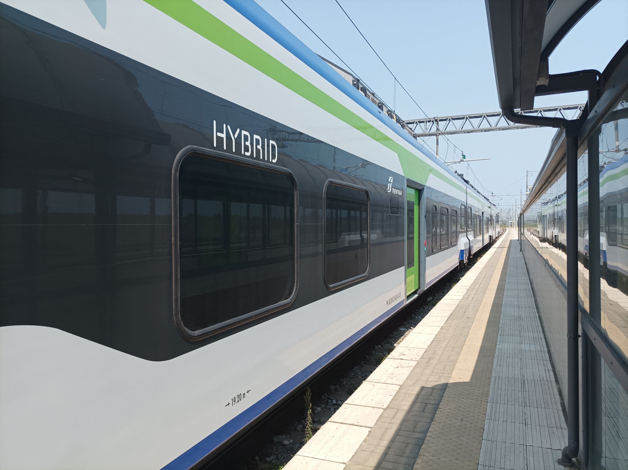

Sia dal video che anche da foto dettagliate trovate in rete noto che il motore è posto sulle due vetture di testa, nel sottocassa. E' sta quindi adottata una soluzione abbastanza standard, diversa da alcune che adottano invece i motori sul tetto del treno.
Foto: https://railcolornews.com/2020/11/28/it ... achi-rail/
Credo il mezzo abbia due motori, mentre non ho dettagli riguardo a tipo e potenza. Sarebbe interessante sapere anche dove sono collocati i pacchi batteria e di che tipo sono.

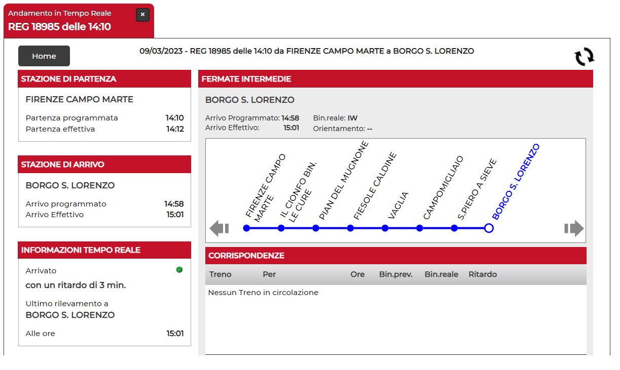

E' iniziato oggi, 9 Marzo 2023, il servizio commerciale dei treni HTR 412 "Blues" di Trenitalia. Il primo treno effettuato è stato il Regionale Firenze Campo di Marte-Borgo San Lorenzo delle 14:10, che ha viaggiato in orario per tutto il percorso con il HTR.412.014.
Foto: https://www.ferrovie.it/portale/articoli/13156
Nei prossimi mesi i treni entreranno in servizio in Toscana, Sardegna e Calabria

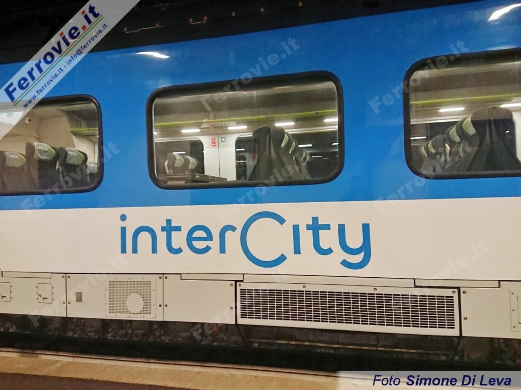

E' in consegna il primo treno HTR412 per il servizio Intercity. Il mezzo ha un apposito allestimento per questo tipo di servizio, che prevede una sezione di prima classe, spazio per trasporto bici, tre vetture di seconda classe e spazio per la ristorazione con distributori automatici. La configurazione dei posti e con moduli a correre o vis-a-vis con tavolini e prese elettriche ai posti. Tutti e 7 i mezzi previsti per questi servizi sono del tipo a 4 casse
Foto: https://www.ferrovie.it/portale/articoli/14612
I mezzi entreranno in servizio sulla relazione Reggio Calabria-Taranto percorrendo la linea jonica, utilizzando così sia la modalità di trazione ibrido/diesel sui tratti non elettrificati che elettrico sulle tratte tra Taranto e Sibari e tra Reggio Calabria e Melito di Porto Salvo

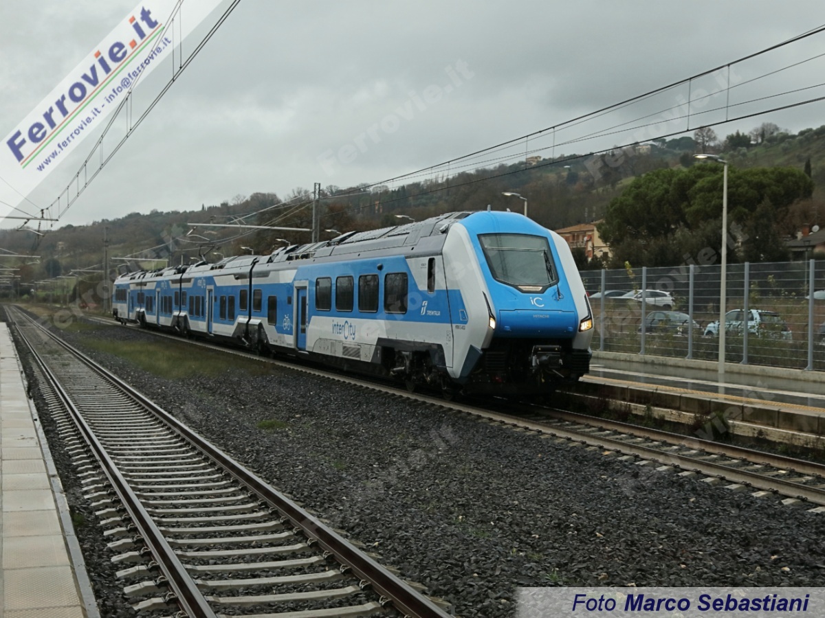

A partire dal 25 Febbraio 2025, i treni ibridi HTR 412 saranno impiegati, nella versione con allestimento Intercity, sulla relazione Napoli-Bari. Abbastanza fuori luogo l'impiego di un mezzo ibrido su una relazione completamente elettrificata, l'uso di questo mezzo è stato giustificato con la scarsa frequentazione dei treni Intercity Napoli-Bari, per i quali la capienza ridotta del treno HRT 412 garantirebbe margini economici migliori. Fino ad aggi i treni Intercity Napoli-Bari erano effettuati con composizioni classiche di 9 vetture tipo IC 270. I mezzi ibridi HTR 412 in versione Intercity sono treni con possibilità di alimentazione elettrica, motore diesel e batteria della capacità di 200 posti.
